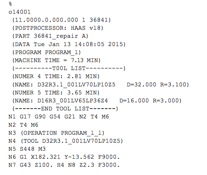

ВОПРОС КО ВСЕМ
Т.е. можно вручную записать всё что угодно в шапку программы?
У меня записано (из NX):
(MACHINE TIME = 7.13 MIN)
И значит можно записать:
(CUTTING TIME = 6.28 MIN)
А время это взять с помощью программы CIMCO Edit, как подсказал товарищ NightV?

Re: Определение времени холостых ходов
все что находится в скобках () станок игнорирует, это комментарии, для оператора и наладчика.
в них ты можешь писать практически что угодно, почему "практически", некоторые станки ругаются на некоторые спец символы.
был у меня случай на токарке (OKUMA) прислали готовую УП, проверил, пытаюсь загнать в станок... ФИГ!!
станок говорит что мол принял (пол программы) а Симка встает в ожидание досылать оставшуюся часть программы :wtf:
после некоторых минут поиска причины, увидел знак окончания программы % в комментариях :pssdoff:

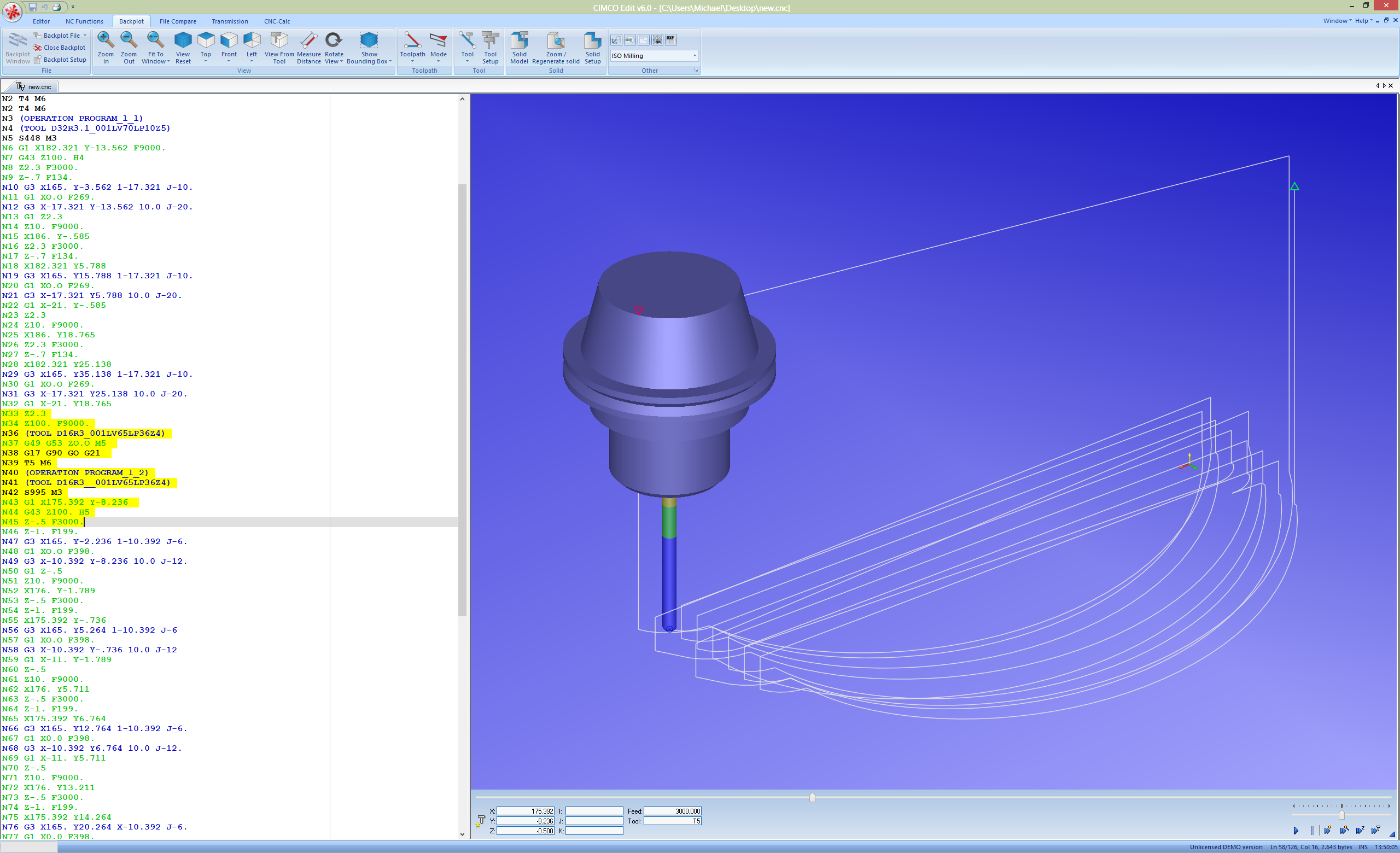

Чуваки, я нашёл как время засечь. Надо макрос таймера писать перед рабочими ходами. Короче, помогите у этого примера выделить рабочие ходы.
Например жирными шрифтом. Легко можно PFD скопировать в ворд и вставить обратно PDF. Помогите, я не соображаю. Надо, чтобы 100 процентов было, я вроде понял, но есть шанс допустить глупую ошибку...
stoodiakv1 писал(а):помогите у этого примера выделить рабочие ходы.
А у тебя здесь все рабочие ходы.
Есть один переход, с 33 по 44 строку, но и эти перемещения записаны командами G1.
2015-05-10 13-50-06 Скриншот экрана.png (2578 просмотров) <a class='original' href='./download/file.php?id=49992&mode=view' target=_blank>Загрузить оригинал (489.95 КБ)</a>
Хотя, если холостые переходы это то, что на высоте Z10 со скоростью F9000,
то это строки N6, N14, N24, N34-44, N51, N61, N71, N81, N91, N101, N111. Остальное - рабочие ходы,
Кроме N1-N5, N36-N42 и 112-113.
P.S. Файл у тебя испорченный - десятка два ошибок с переносом строк.
