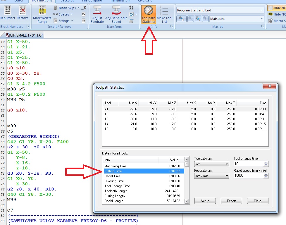

Re: Определение времени холостых ходов
Сообщение aekhv »
В MasterCam X6 так:
Но скорость холостых перемещений надо явно указать в общих параметрах станка, иначе время расчитается неправильно.

stoodiakv1 писал(а):1) Какие датчики использовать для определение реального времени со станка без учёта холостых ходов и других двежений, не относящихся к резанию.
Вы имеете ввиду аппаратные датчики? Какие физические величины они, по вашему, должны измерять?
stoodiakv1 писал(а):2) Кто может прислать текст УП, в котором прописано время холостых ходов?
В УП холостые перемещения задаются кодом G0 и координатами назначения (без указания скорости), с какой скоростью поедет станок зависит от настроек контроллера ЧПУ или программы, которая рулит станком. Если вместо G0 вы хотите видеть перемещения с определённой скоростью, то придётся все G0 заменить на G1 Fxxx. Например, у меня MasterCam делает именно так.
Сравните две одинаковые программы. УП с ускоренными перемещениями (скорость зависит от систему управления ЧПУ):
я так понял что нужно отслеживать сколько времени станок находится в режиме G1.
как это сделать аппаратно зависит от системы ЧПУ.
программно это умеет CIMCO Edit
234234234576.jpg (4869 просмотров) <a class='original' href='./download/file.php?id=48166&mode=view' target=_blank>Загрузить оригинал (211.34 КБ)</a>
можно даже посмотреть сколько времени занимает ОДИН инструмент из списка

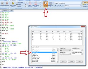

NightV писал(а):я так понял что нужно отслеживать сколько времени станок находится в режиме G1.
А можно в текст программы вывести общее время обработки, время холостых ходов?
