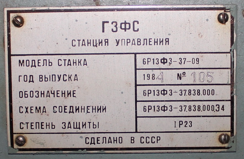

KOS писал(а):Скажите пожалуйста этот станок с консервации?
Похоже, что с консервации, но точно когда-то работал.

вот
IMG_3312.JPG (4948 просмотров) <a class='original' href='./download/file.php?id=46384&mode=view' target=_blank>Загрузить оригинал (202.34 КБ)</a>

Re: Опыт покупки станков(не Хоббитов)
похоже что да.
НО это не станок "подключил и погнали!!", например почему ковыряли и так и не закрыли, коебочки на двигателе (походу зажим инструмента, в самом вверху).
почему на двигателе шпинделя, открыт какой-то лючек (прям спереди)?
NightV писал(а):(походу зажим инструмента, в самом вверху).
Да штревель крутит туды-сюды.
NightV писал(а):например почему ковыряли и так и не закрыли, коебочки на двигателе, почему на двигателе шпинделя, открыт какой-то лючек
Это всё мелочи, судя по фото станки подключены и даже станина забетонирована, а стало быть, можно проверить, пощупать, покрутить...
Не понял, а зачем второй двигатель вверху? Он что 4-х координатный? Башка поворотная?
Nick писал(а):Не понял, а зачем второй двигатель вверху?
думаю зажим инструмента, через шомпол
Зажим это похоже маленький двигатель, а что делает большой желто-черный?
Nick писал(а):а что делает большой желто-черный?
сначала думал что Z, потом пригляделся.. у него стол вверх-низ ездит... ну а где тогда двиг по Z? :hehehe:
может как как у Бричпорт, стол двигается для грубого выставления высоты, вручную... а Z башка ездит... тогда все сходится :hehehe:
Nick писал(а):Не понял, а зачем второй двигатель вверху? Он что 4-х координатный? Башка поворотная?
у него 2 оси Z. Стол двигается одним мотором, башка другим. Нужно грубо, по Z - едим столом, а чтобы потом стол не гонять у него башка по Z ходит около 250мм ;)
Сбоку справа на станине видите квадрат - это для магазина инструмента.
Его брат гф2171
