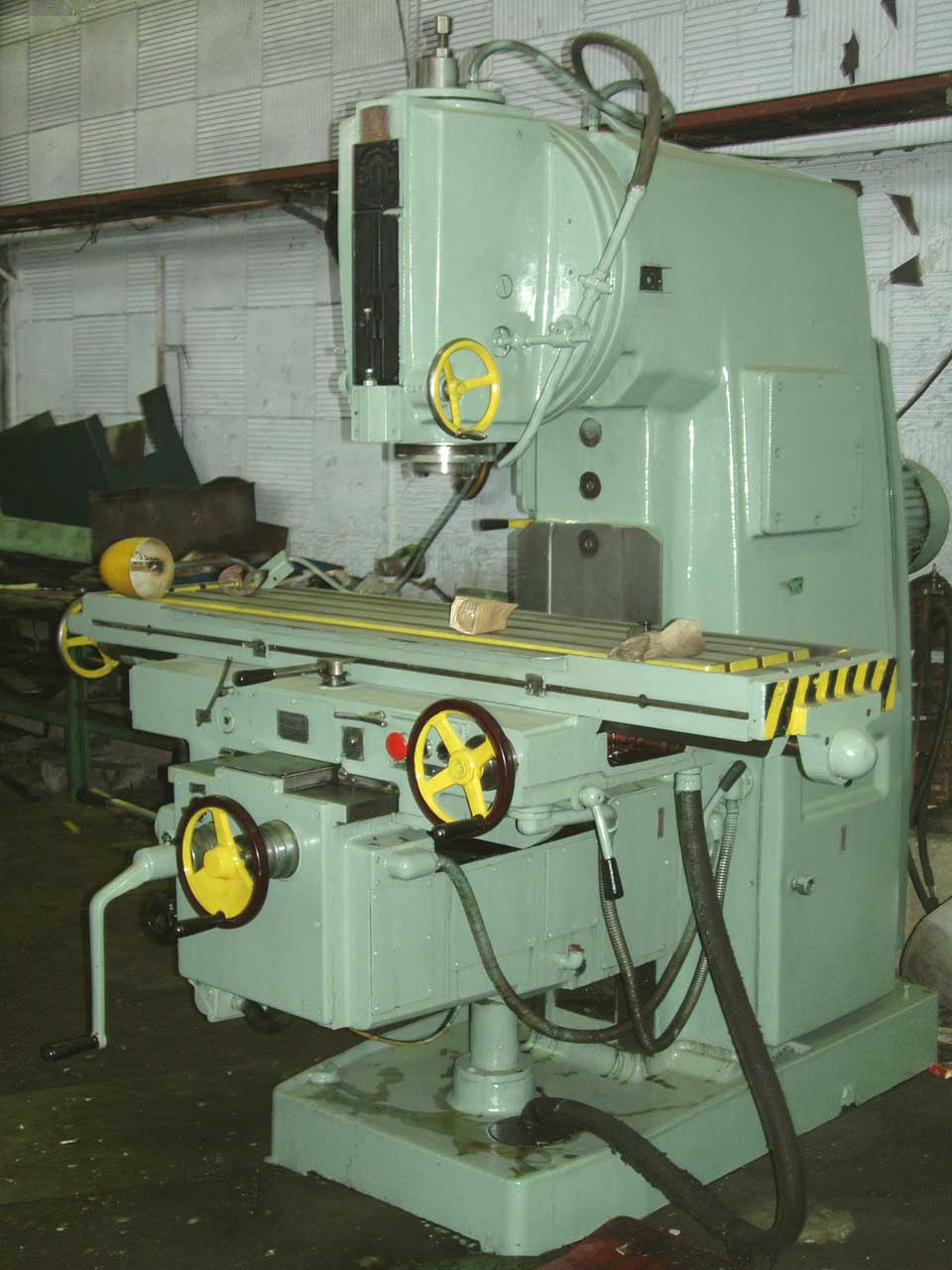

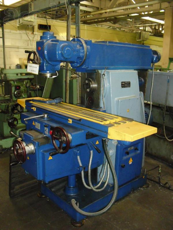

чем отличаются 6Р13 от 6Р82
Re: Опыт покупки станков(не Хоббитов)
KOS писал(а):чем отличаются 6Р13 от 6Р82
6Р13 - вертикально-фрезерный
6Р82 горизонтально-фрезерный
6Р82Ш - широко-универсальный
6Р13 (4880 просмотров) <a class='original' href='./download/file.php?id=46037&mode=view' target=_blank>Загрузить оригинал (98.3 КБ)</a>
6Р13
6Р82 (4880 просмотров) <a class='original' href='./download/file.php?id=46038&mode=view' target=_blank>Загрузить оригинал (97.6 КБ)</a>
6Р82
6Р82Ш (4880 просмотров) <a class='original' href='./download/file.php?id=46039&mode=view' target=_blank>Загрузить оригинал (71.33 КБ)</a>
6Р82Ш

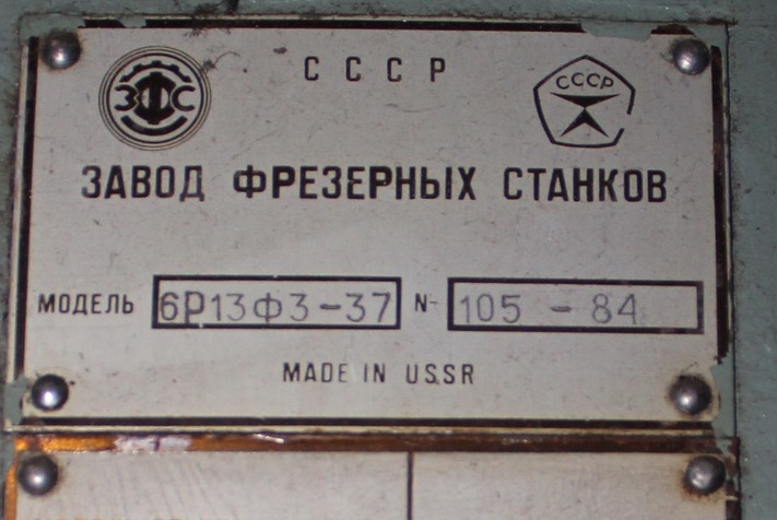

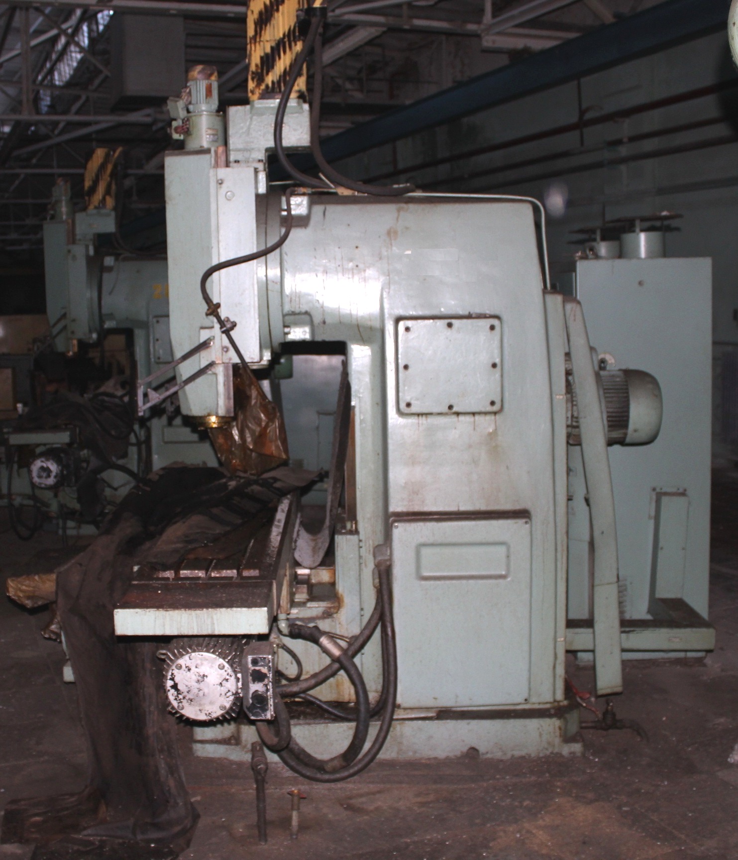

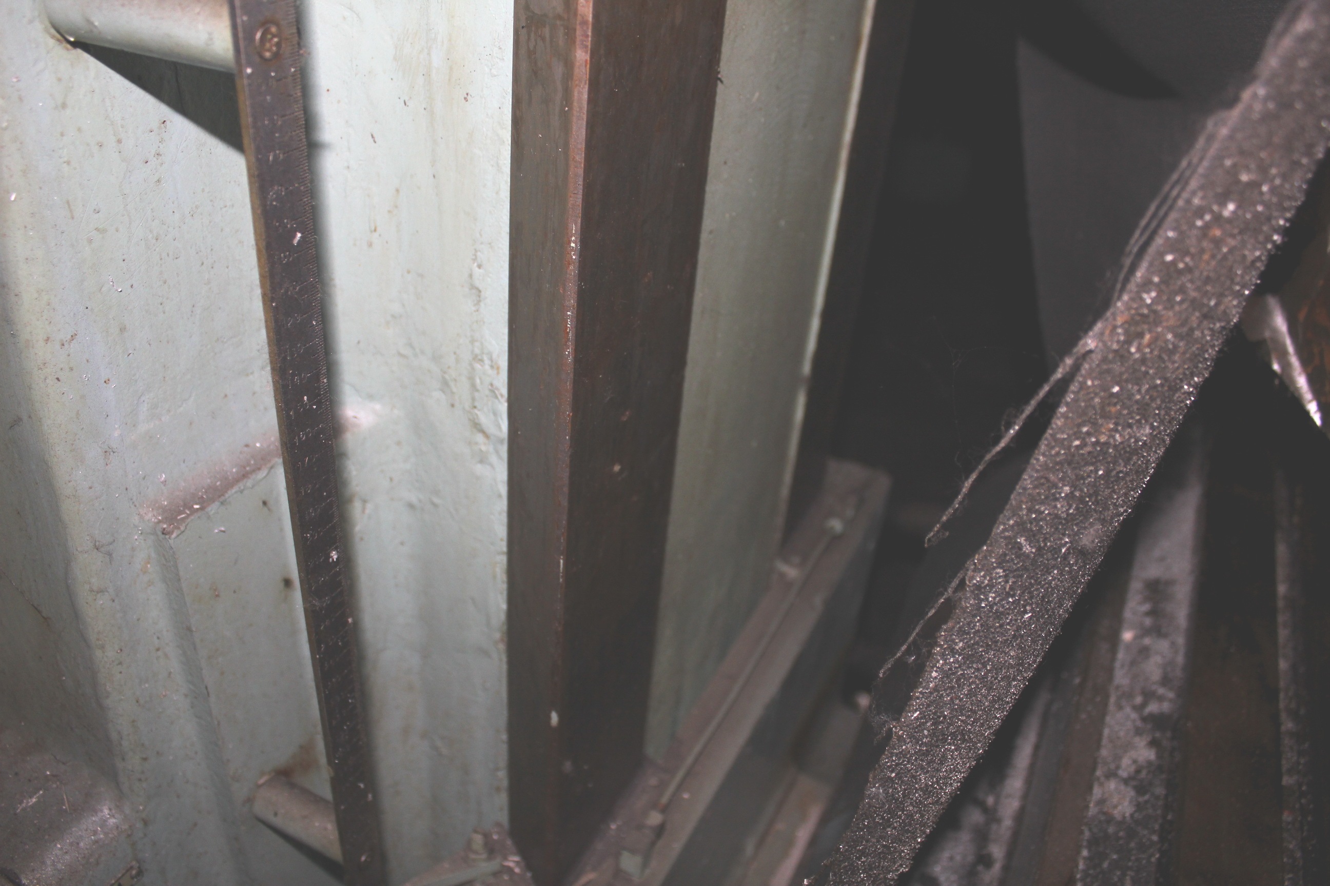

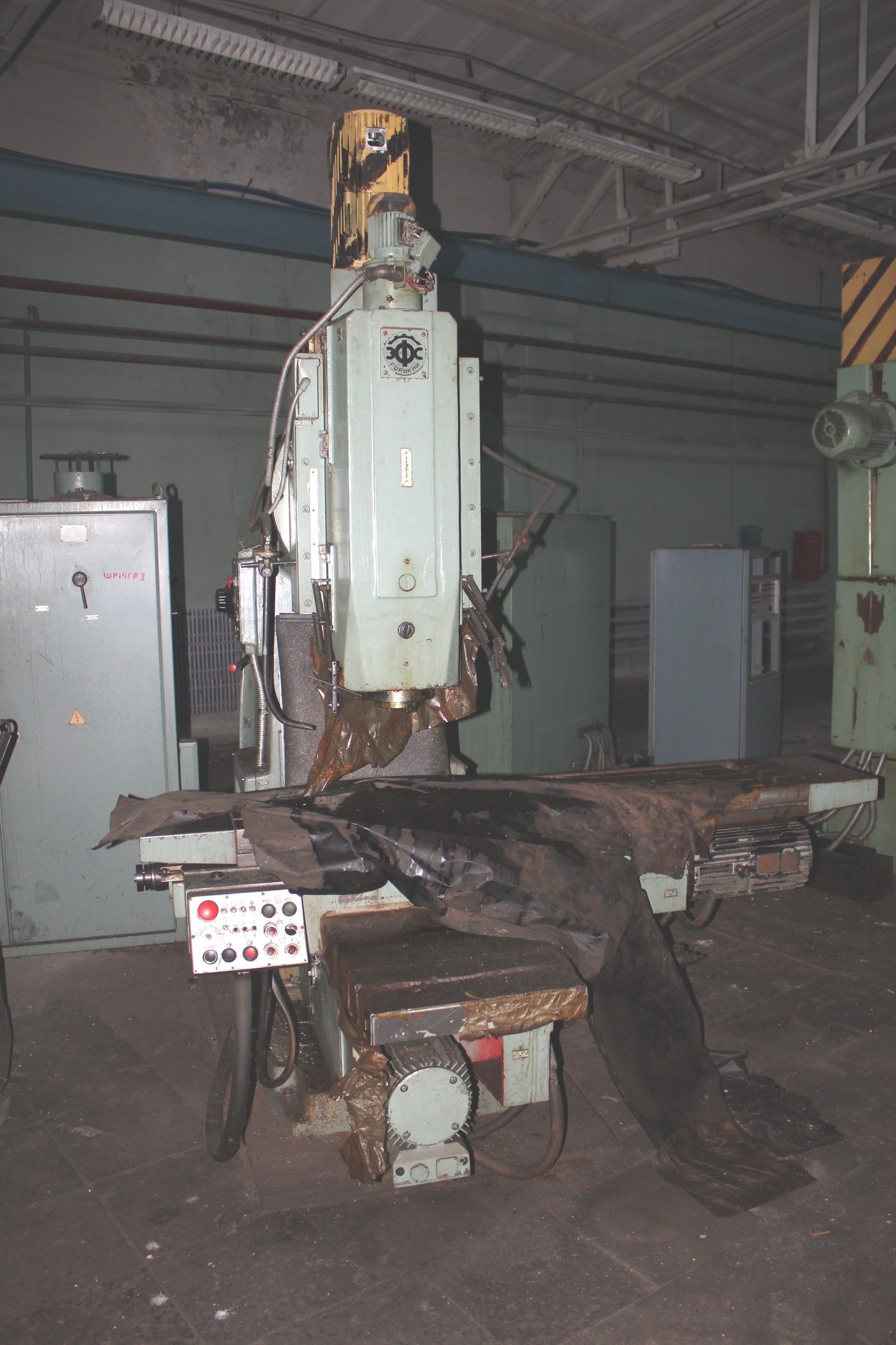

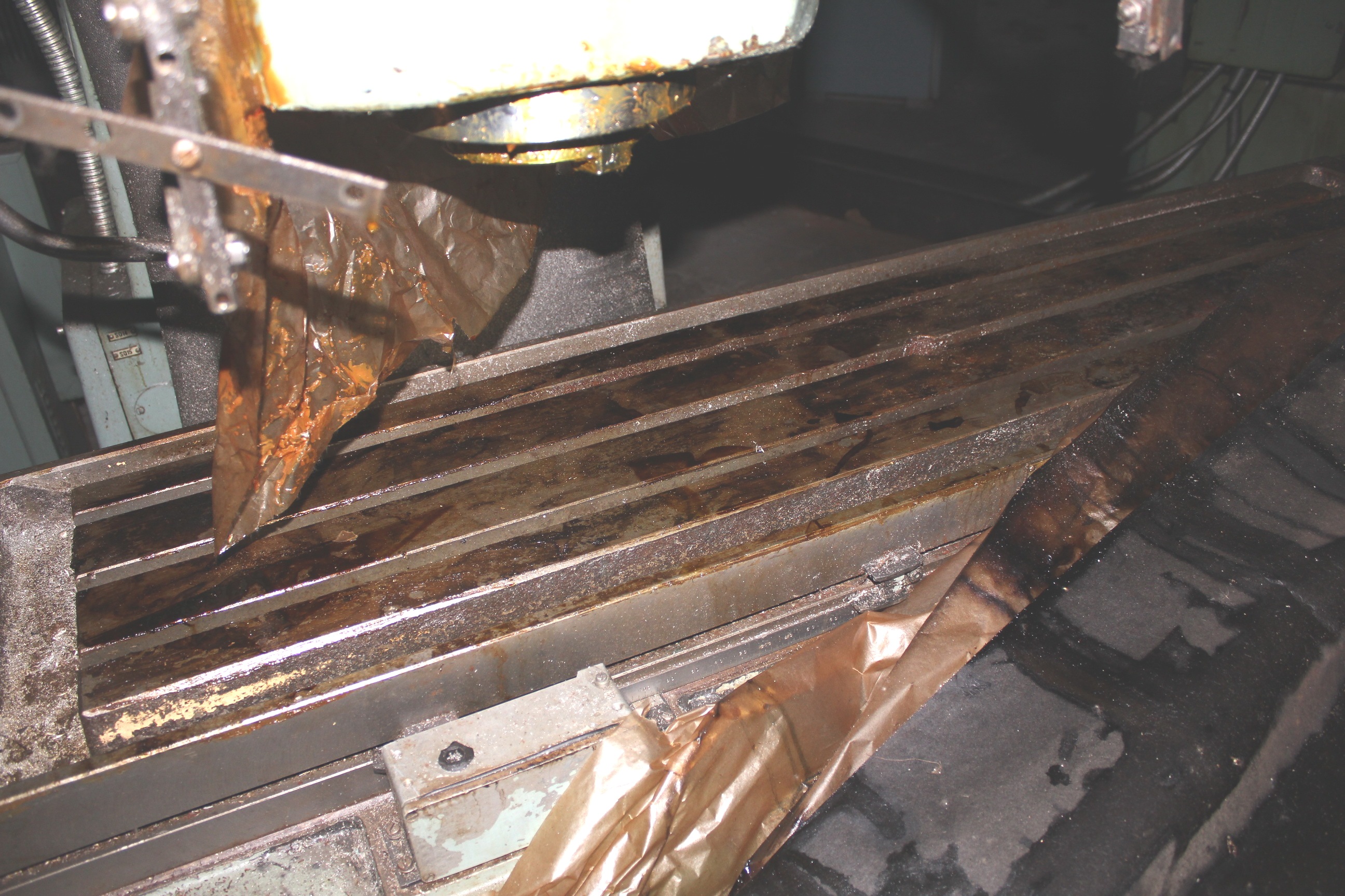

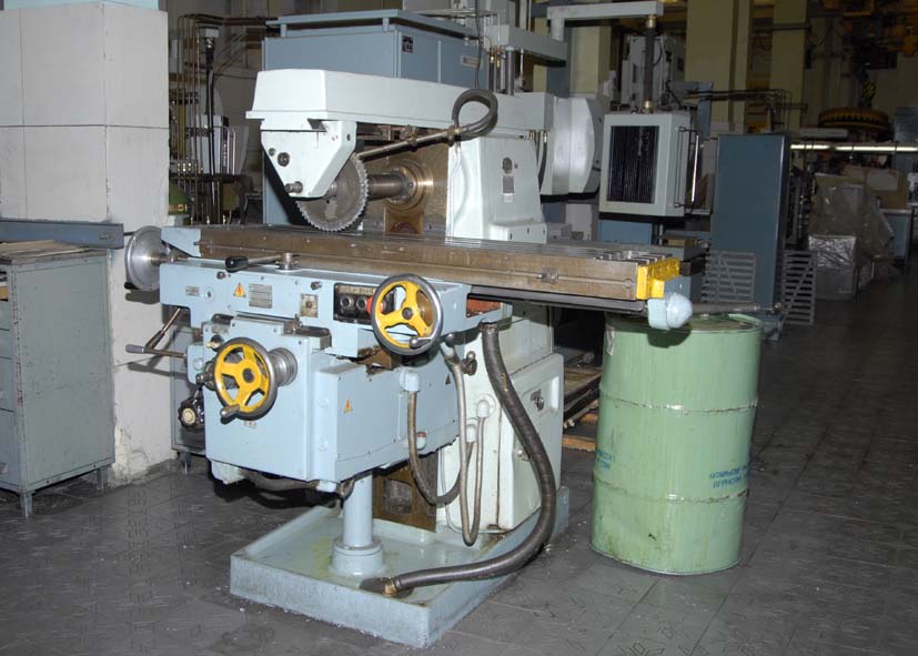

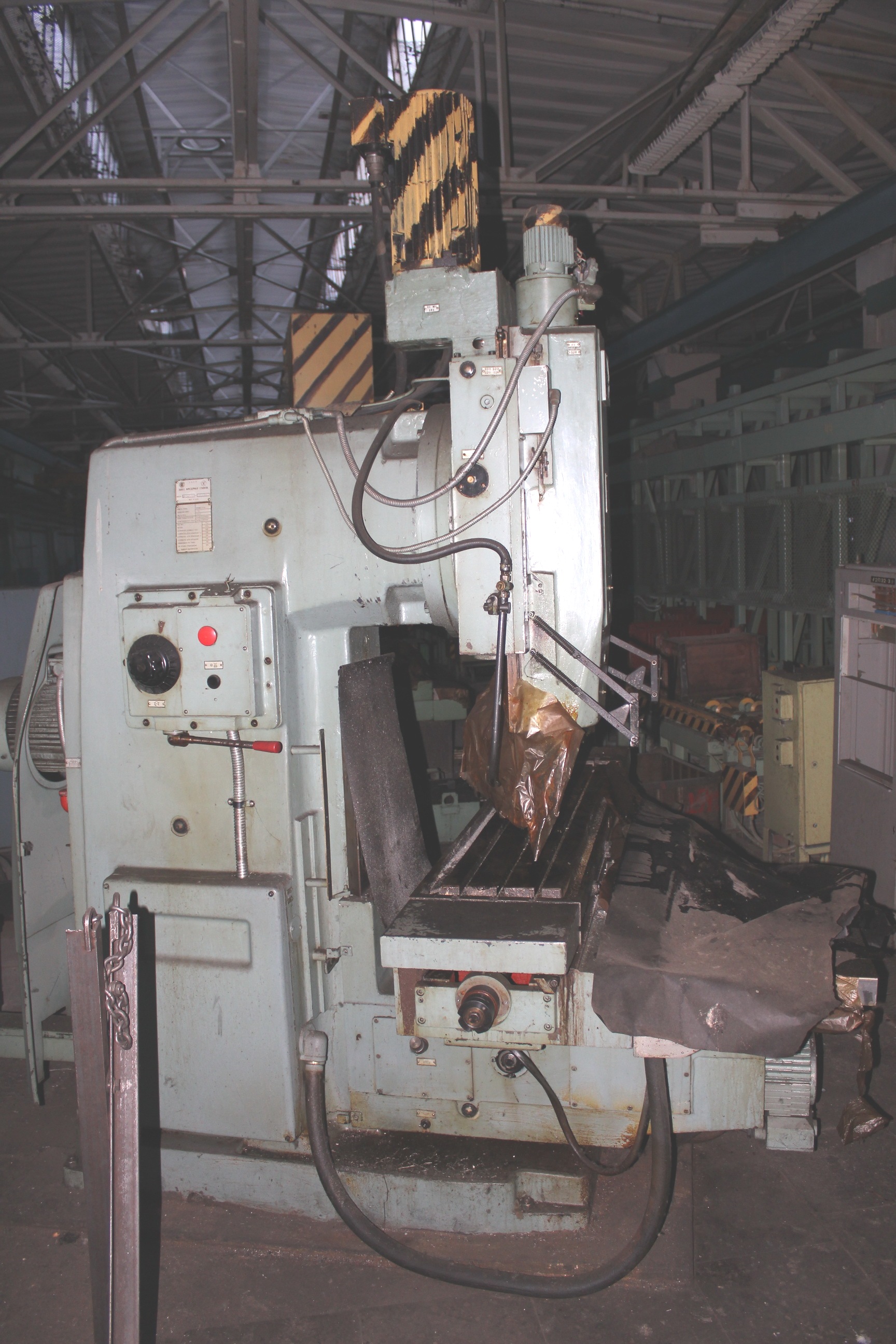

Сообщение KOS »
Скажите пожалуйста этот станок с консервации?
IMG_3306.JPG (4688 просмотров) <a class='original' href='./download/file.php?id=46368&mode=view' target=_blank>Загрузить оригинал (460.65 КБ)</a>
