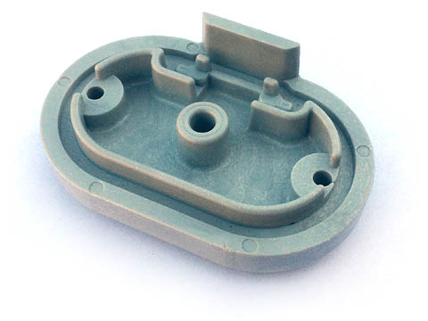

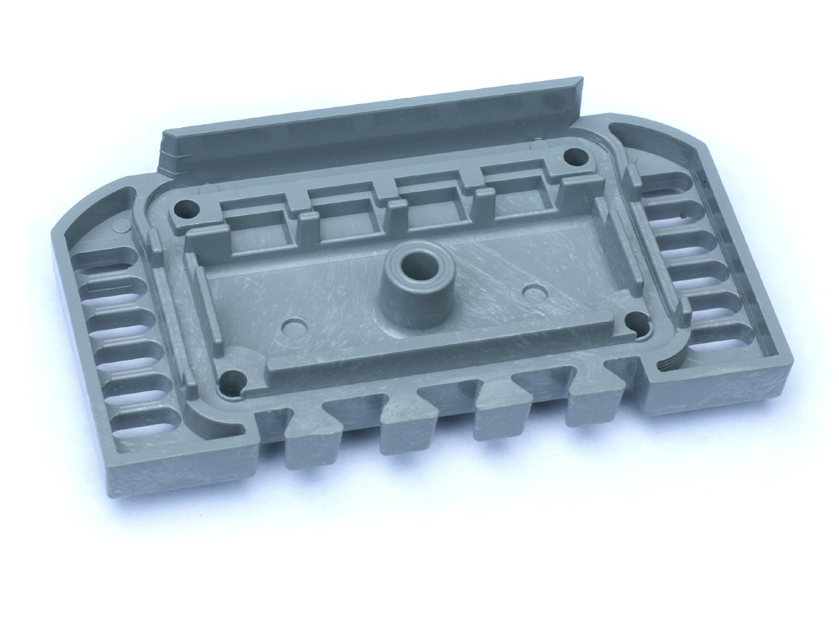

aftaev писал(а):форма из Ала может такое не пережить ;)
Дюралевая пресс-форма спокойно выдерживает 5000 циклов. Если конечно её не изуродовать и не замять/поцарапать отвёрткой при выковыривании недолитых изделий. :)
Работал в том году в конторе по производству авторамок и литья пластмасс на заказ, вот пример изделий:
002.jpg (7130 просмотров) <a class='original' href='./download/file.php?id=45868&mode=view' target=_blank>Загрузить оригинал (178.45 КБ)</a>
001.jpg (7130 просмотров) <a class='original' href='./download/file.php?id=45869&mode=view' target=_blank>Загрузить оригинал (25.16 КБ)</a>
Лили сперва серию из 8000, через полтора месяца ещё 10000 шт. Прямоугольные заглушки отливаются по две штуки за цикл, овальные по 4 штуки.

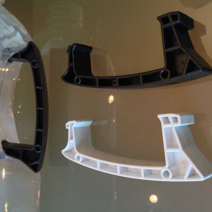

А вот таких ручек:
tiz_molding.jpg (7130 просмотров) <a class='original' href='./download/file.php?id=45870&mode=view' target=_blank>Загрузить оригинал (23.95 КБ)</a>
лили 30 тысяч, по 2 штуки за цикл. ;)
ТПА чешские 80-х годов :hottabych: , гидравлические.

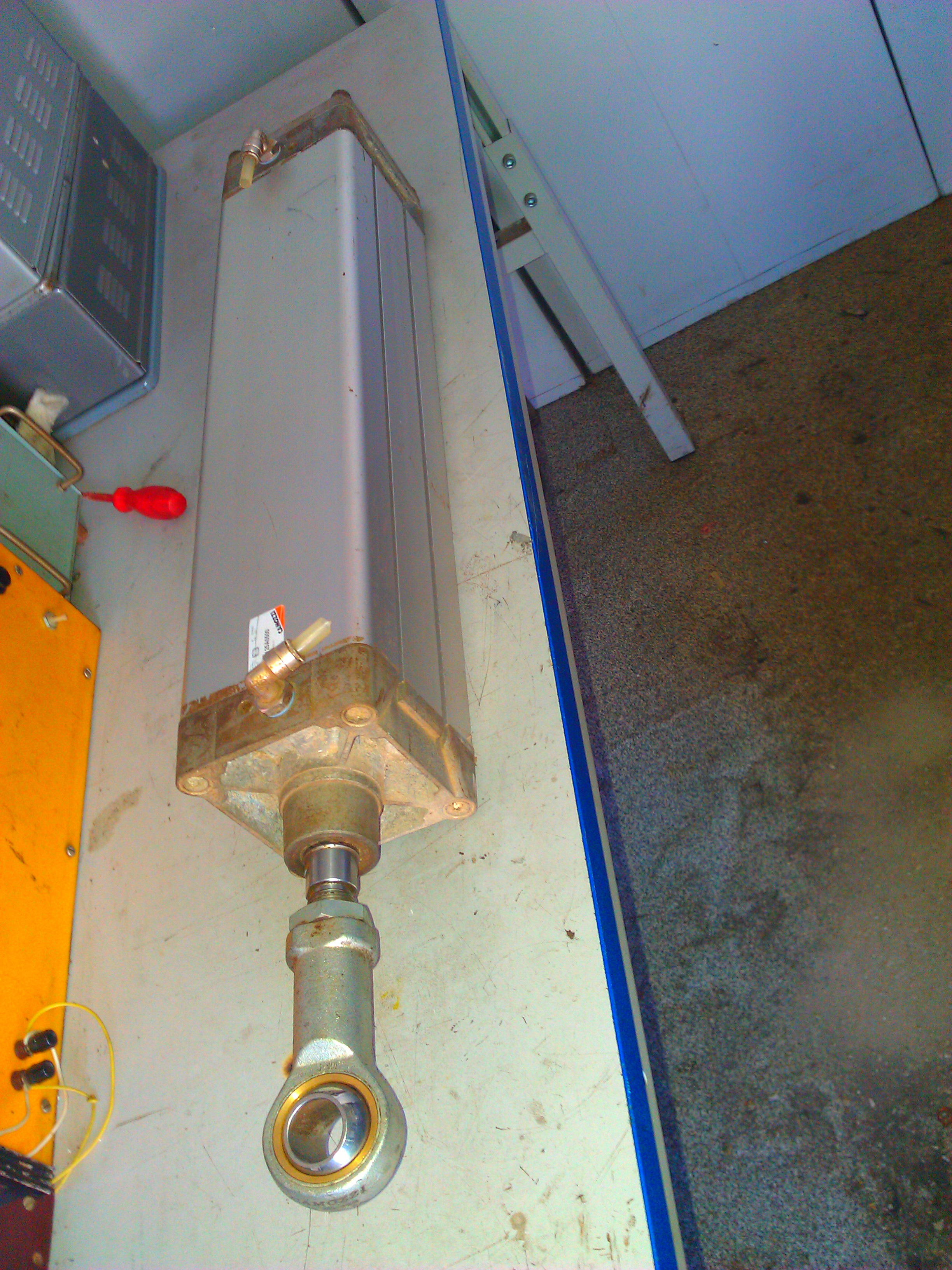

я всетаки остановлюсь на пневматике
сделаю тонкий мат цилиндр, длинна хода штока 500мм.
запросто можно и обьем и Кгс/см2 подобрать.
в субботу сфотаю и цилиндр, и автоматику и ящик управления нагрева. осталось от предыдущих термопластов.

rommzesdt писал(а):я всетаки остановлюсь на пневматике
Пневматикой не продавить.

для этого обьема (75см3) треба давить 600Кгс/см2
при диаметре мат цилиндра 2см и длинной 25см давление будет 300Кгс/см2, еще форму подогреть до 120градусов.
прольет. длинна хода цилиндра 500мм

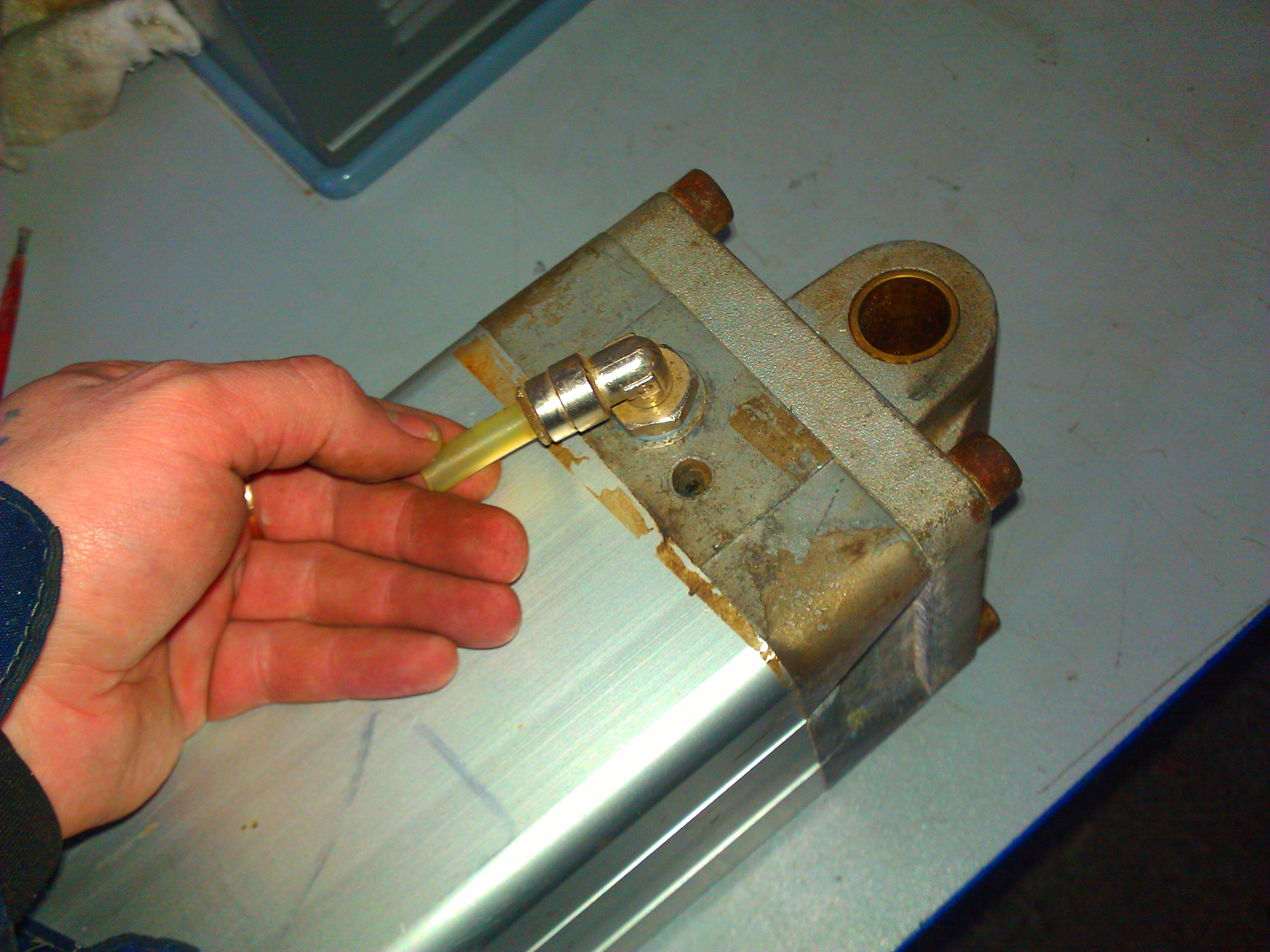

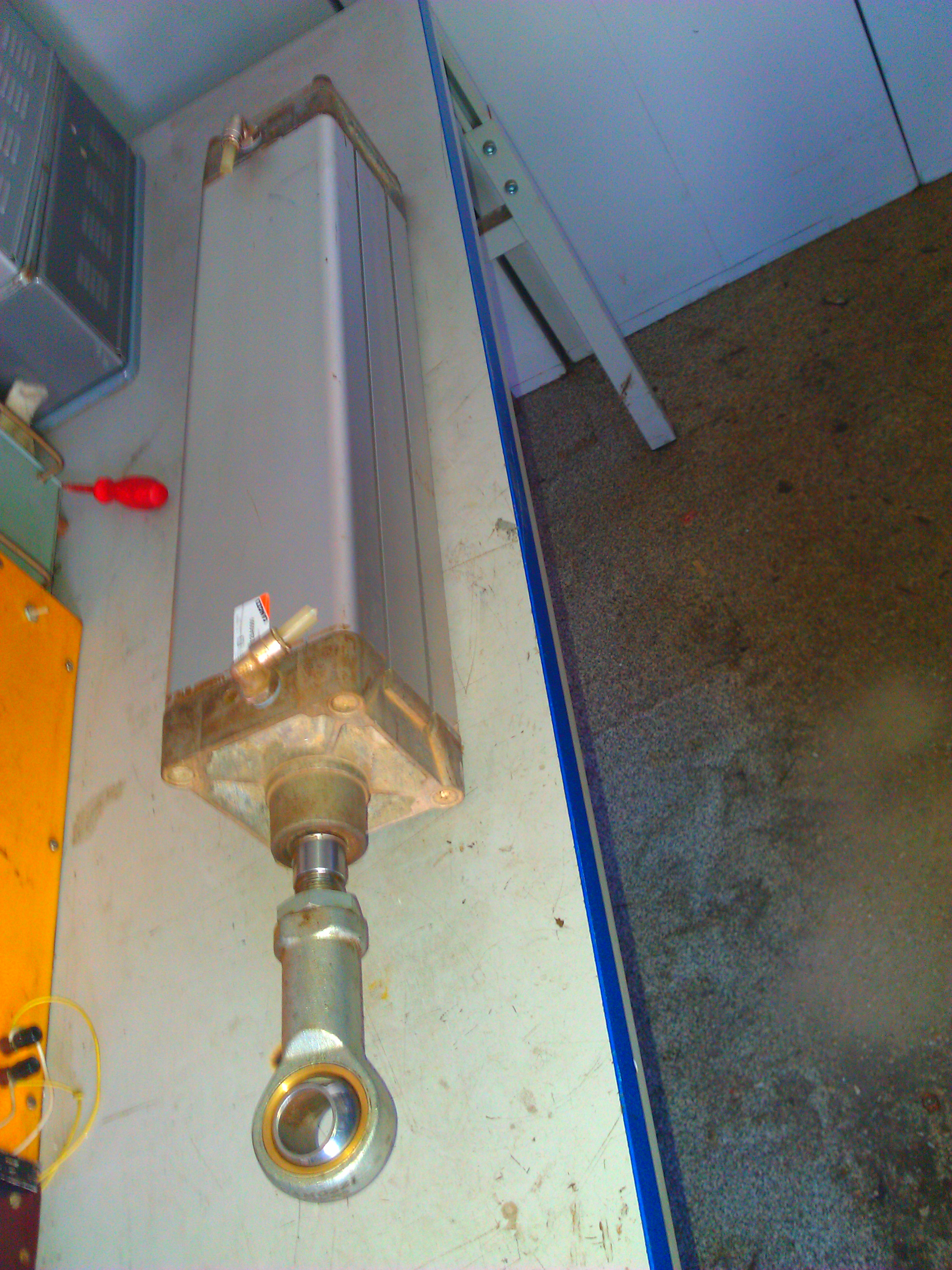

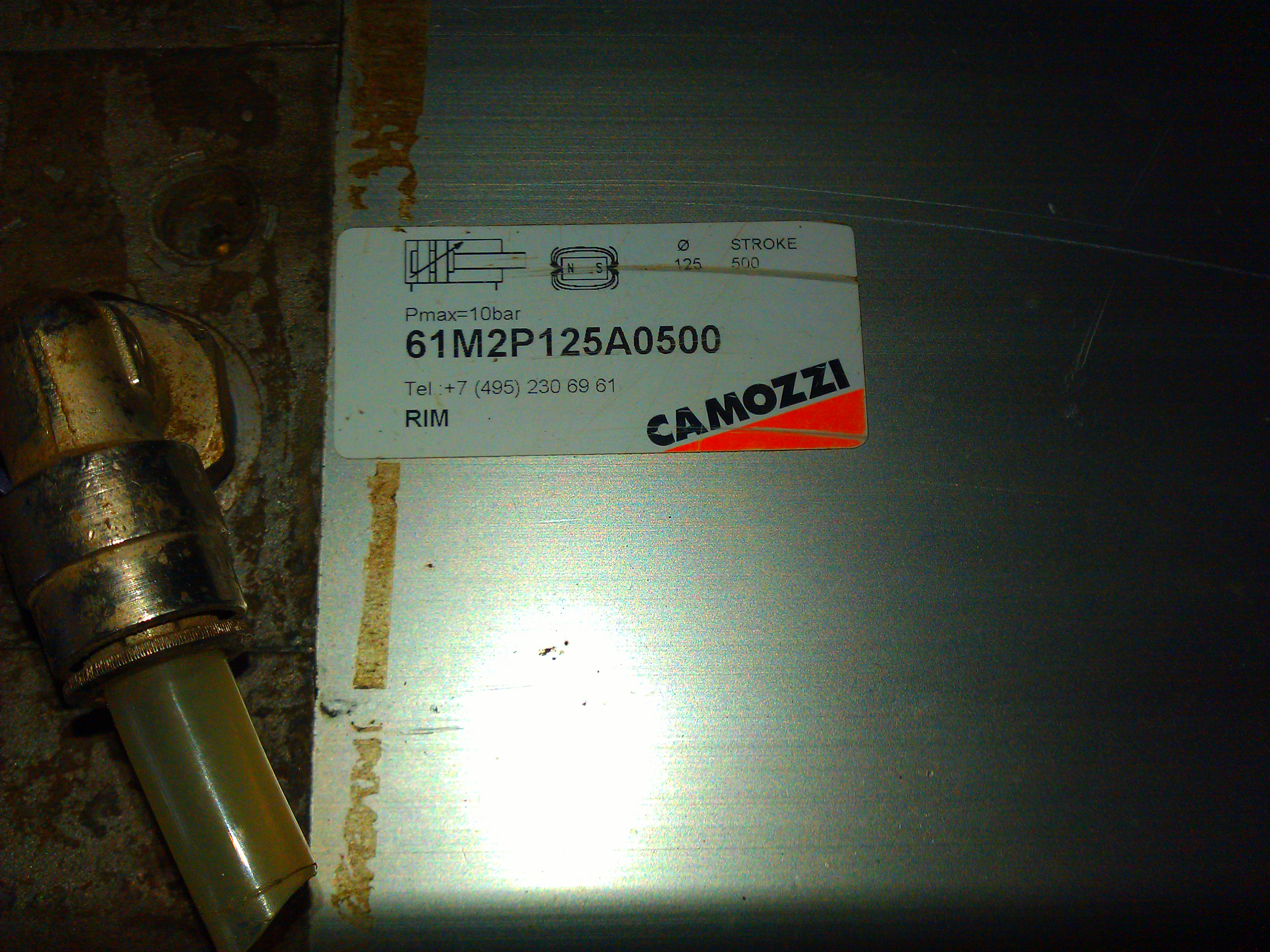

привезли цилиндр
IMAG0599.jpg (7035 просмотров) <a class='original' href='./download/file.php?id=45940&mode=view' target=_blank>Загрузить оригинал (2.03 МБ)</a>
IMAG0600.jpg (7035 просмотров) <a class='original' href='./download/file.php?id=45941&mode=view' target=_blank>Загрузить оригинал (1.69 МБ)</a>
IMAG0602.jpg (7035 просмотров) <a class='original' href='./download/file.php?id=45943&mode=view' target=_blank>Загрузить оригинал (1.68 МБ)</a>
IMAG0601.jpg (7035 просмотров) <a class='original' href='./download/file.php?id=45944&mode=view' target=_blank>Загрузить оригинал (1.79 МБ)</a>
rommzesdt
Сообщения: 86
Зарегистрирован: 30 янв 2015, 02:47
Настоящее имя: рома лампов
Re: Самодельный термопластавтомат ТПА
Сообщение rommzesdt »
поставлю этот, если не хватит тогда заменить на гидроцилиндр будет уже не проблема
ток за силовые цилиндры денег хотят как будто они по крайней мере из серебра!
тоже и про насосы и гидрораспределители....
даже если не продавит этот цилиндр нужный обьем тогда смогу лить меньшим обьемом легко, благо номенклатура требуемая обширная.
