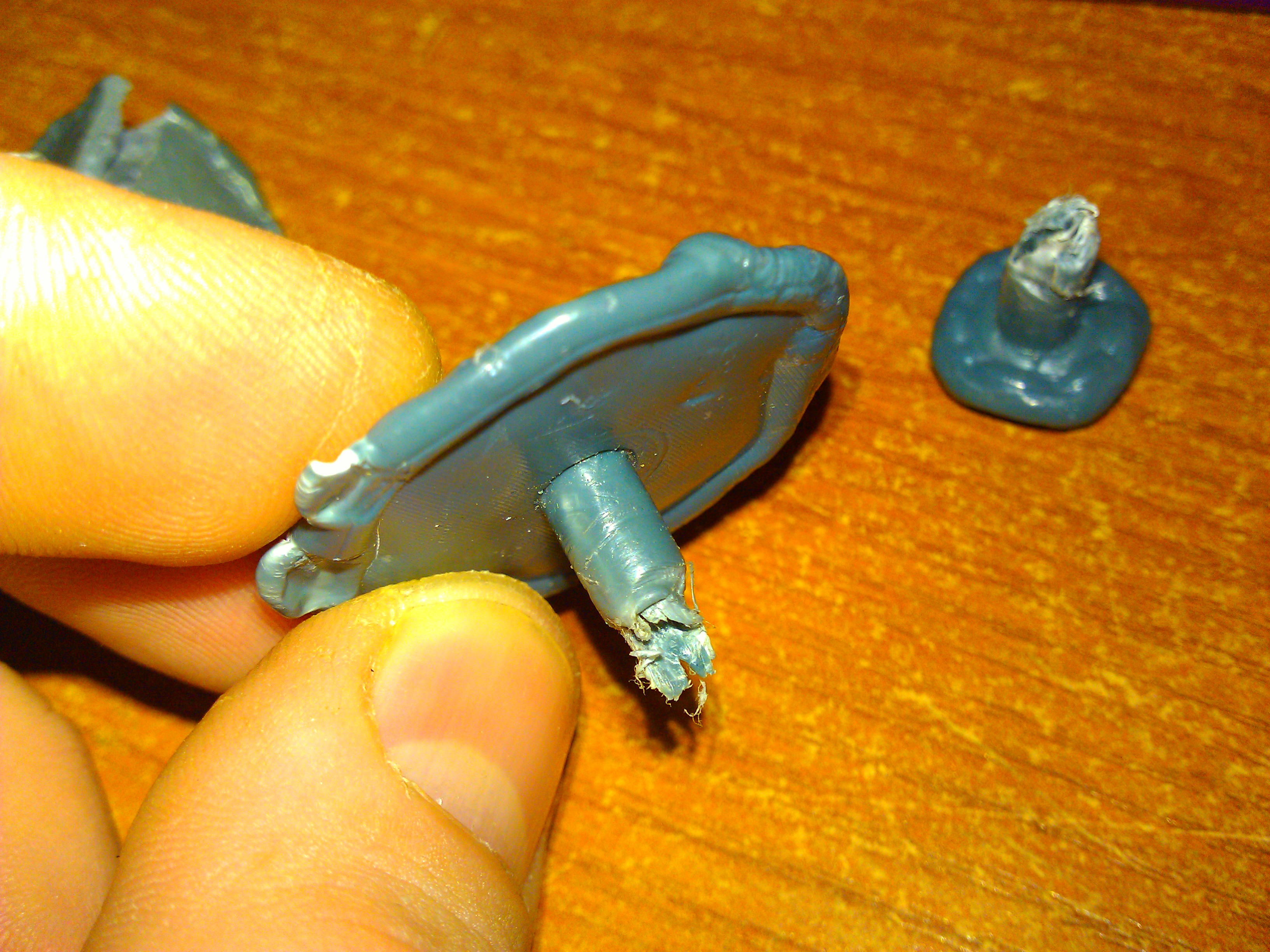

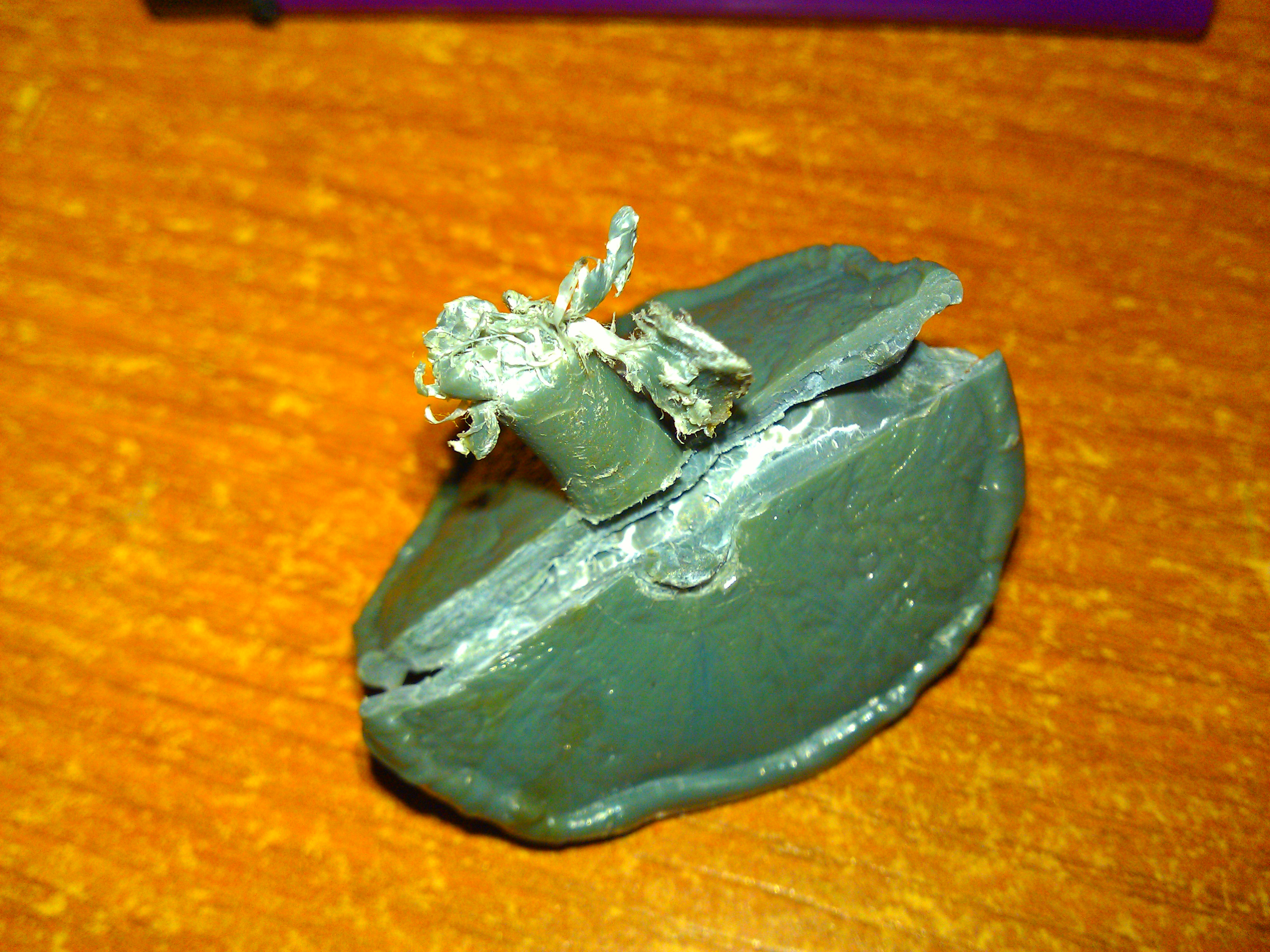

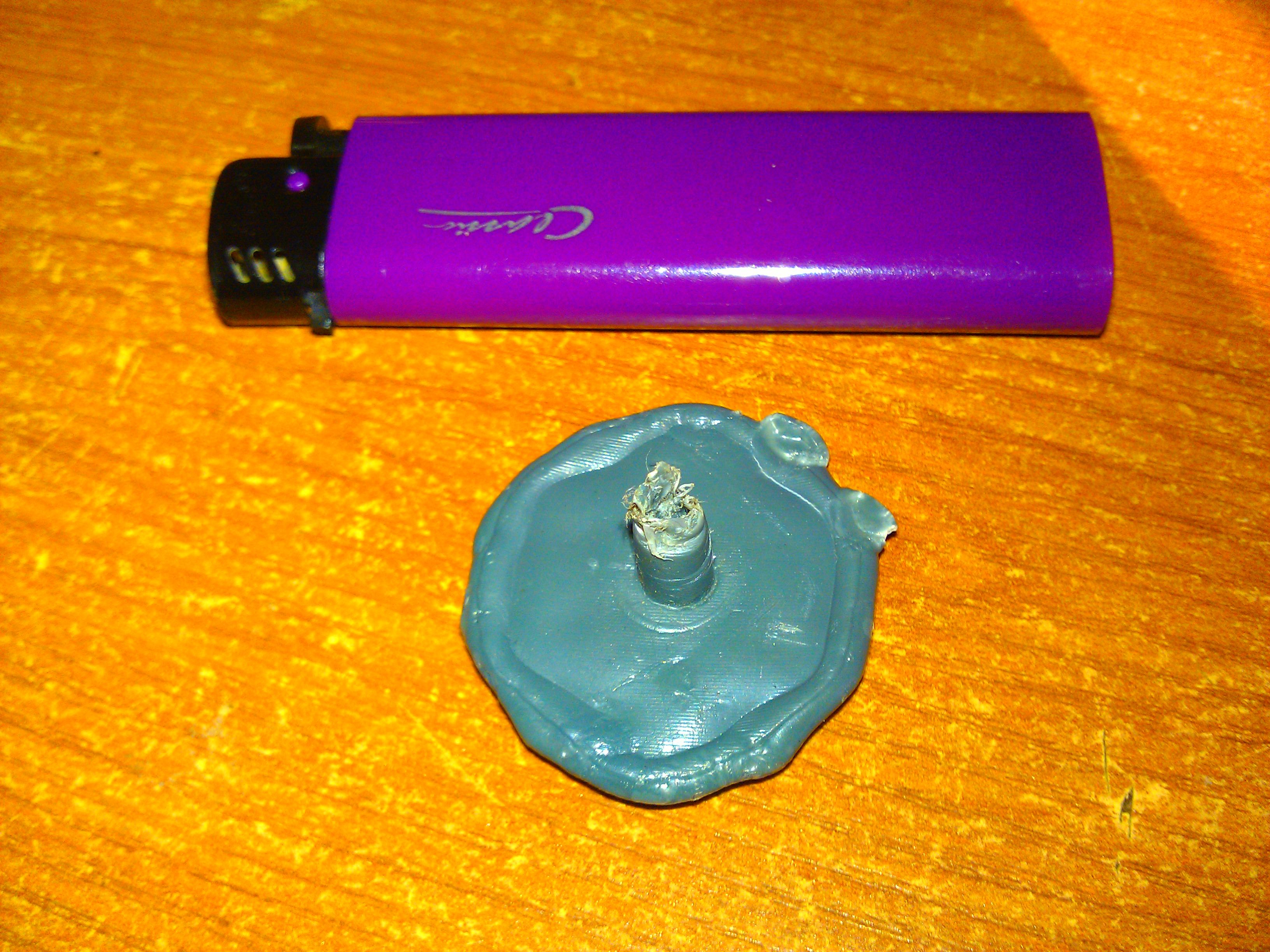

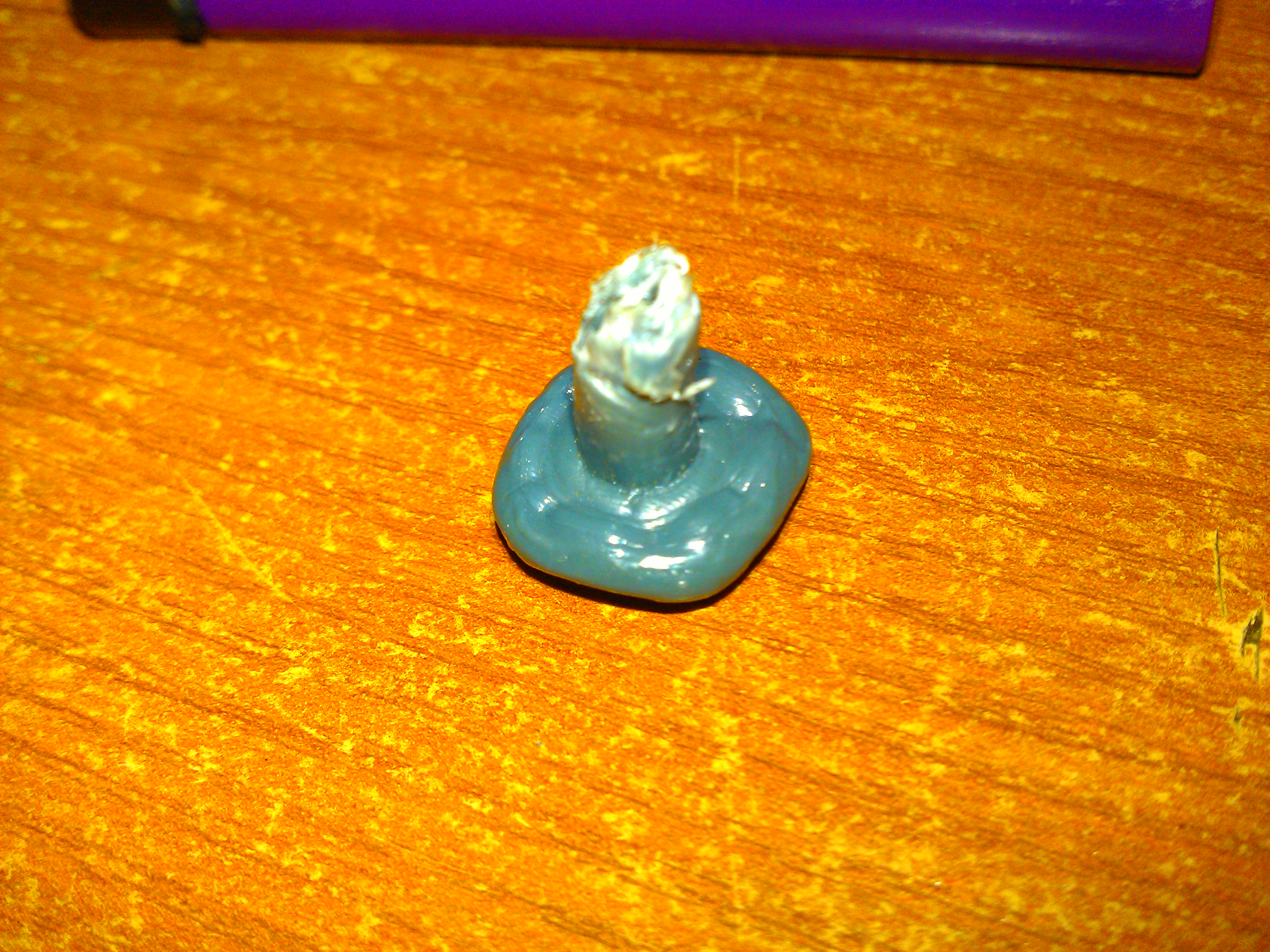

решил сделать ТПА.
облазил кучу форумов, был везде там, где и каждый кто столкнулся с этой задачей.
нет точных данных, все примерно, нет как сделать от и до.
давайте соберем все это в одном месте.
чтобы все было в одном месте.
я уже делал два станка. ручных.
первый обьемом 150см3 и второй 10см3.
сейчас снова надо. уже на 200см3.
задача - лить пластины толщиной 3мм и размерами 27см*16см
пластины ровные. с рисунком. форма сделана.
материал аллюминий 16мм.
материал - ПП260. я так понял это ПОЛИПРОПИЛЕН.
пробовал заливать - быстро застывает. что получается - см фото.
вот думаю с вашей помощью собрать агрегат, с подробными фотками, что и как.

фото
IMAG0581.jpg (17446 просмотров) <a class='original' href='./download/file.php?id=45833&mode=view' target=_blank>Загрузить оригинал (2.04 МБ)</a>
перегрел (17446 просмотров) <a class='original' href='./download/file.php?id=45834&mode=view' target=_blank>Загрузить оригинал (1.85 МБ)</a>
перегрел
IMAG0583.jpg (17446 просмотров) <a class='original' href='./download/file.php?id=45835&mode=view' target=_blank>Загрузить оригинал (2.29 МБ)</a>
толщина (17446 просмотров) <a class='original' href='./download/file.php?id=45836&mode=view' target=_blank>Загрузить оригинал (1.79 МБ)</a>
толщина

кстати пишут что необходимо иметь температуру формы 90градусов. прогрел до 60 (на верхнем фото) самая маленькая это при температуре формы 15градусов.
