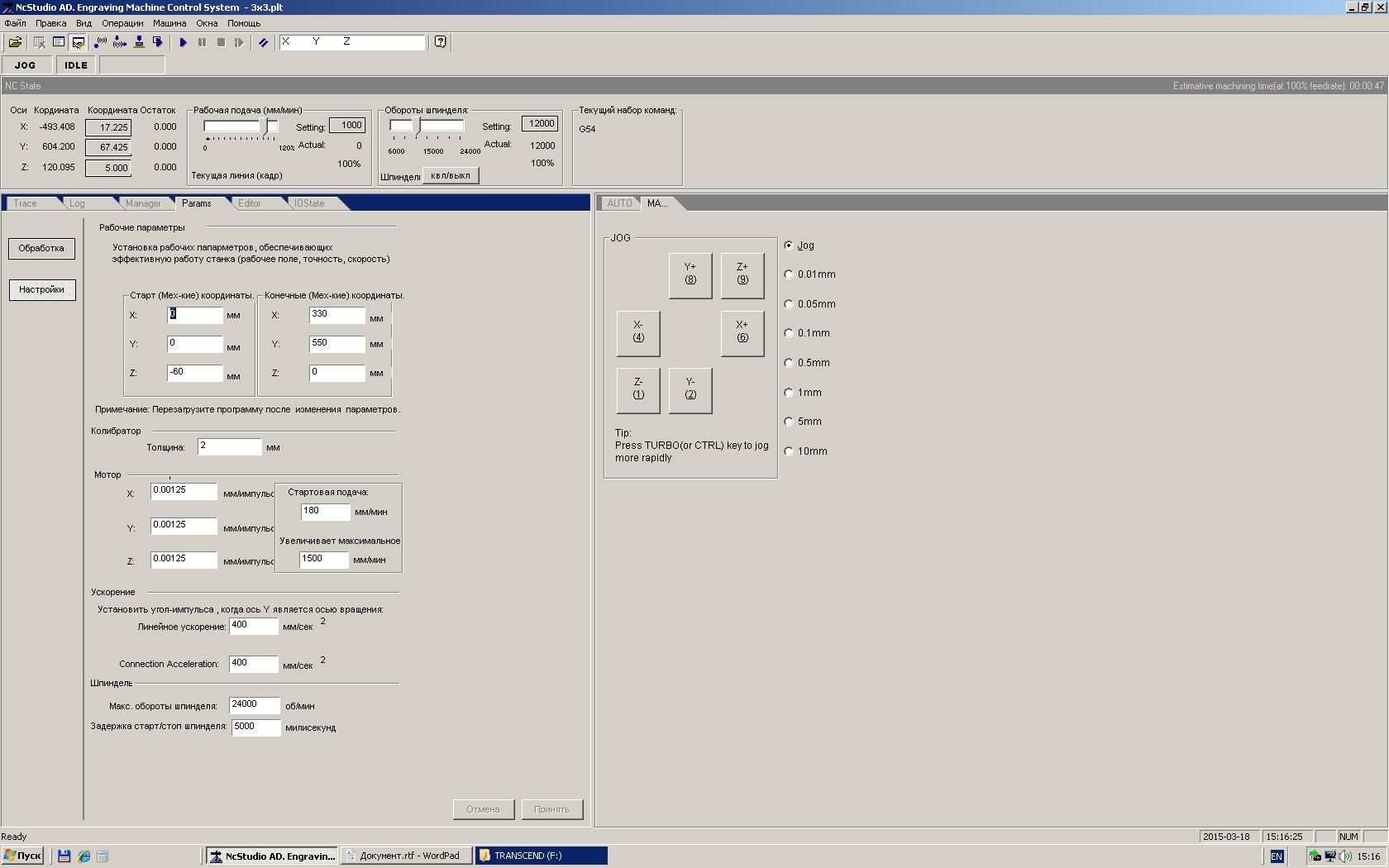

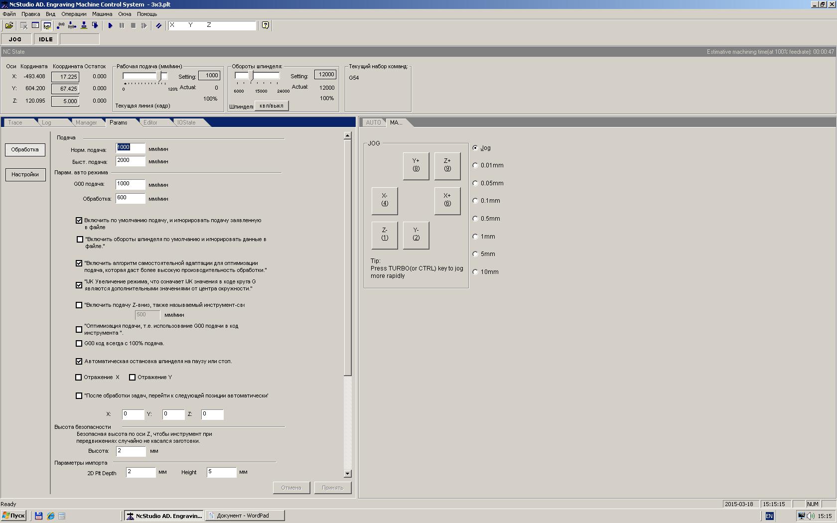

версия программы стоит 5.5.60, как и пишите Вы.
выкладываю скрины программы

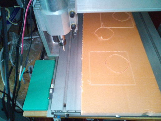

Касательно вашей проблемы - есть подозрение на пропуски из за резонансов (предполагаю, что установлены дешевые спиральные муфты).
Покажите скриншоты настроек, фото станка, фото электроники, тогда можно будет о чем-то рассуждать.
Кстати да - стоят дешевые спиральные муфты!!!! - этого я не знал, что они могут вызвать проблему.
когда шпиндель перемещается во время резанья - все нормально, но когда поднимается по оси Z и начинает перемещаться по диагонали (одновременно работают X и Y), то да, возникает странный звук, как будто дребезг, и после этого фреза позиционируется в другом месте. Мне кажется что если бы это были пропуски шагов, то фреза бы не доехала до нужного места позиционирования, а она ПЕРЕЕЗЖАЕТ, нужное место и лепит окружность уже дальше чем надо.
А вот резонанс - это возможно. Но возможно ли при резонансе "проскочить" место врезки?
И еще. Окружность получается не идеальной формы, а как будто квадрат с закругленными углами. Это кстати тоже может быть из за спиральных муфт.

Временно устранить проблему спиральных муфт можно обмотав их изолентой. А в дальнейшем - рекомендую поставить муфты с полиуретановой вставкой.
То, что окружность похожа на скругленный квадрат - очень напоминает проскальзывание между мотором/муфтой/винтом. Стоит проверить (риски маркером поставить).
Может быть еще недостаточно мощности блока питания.

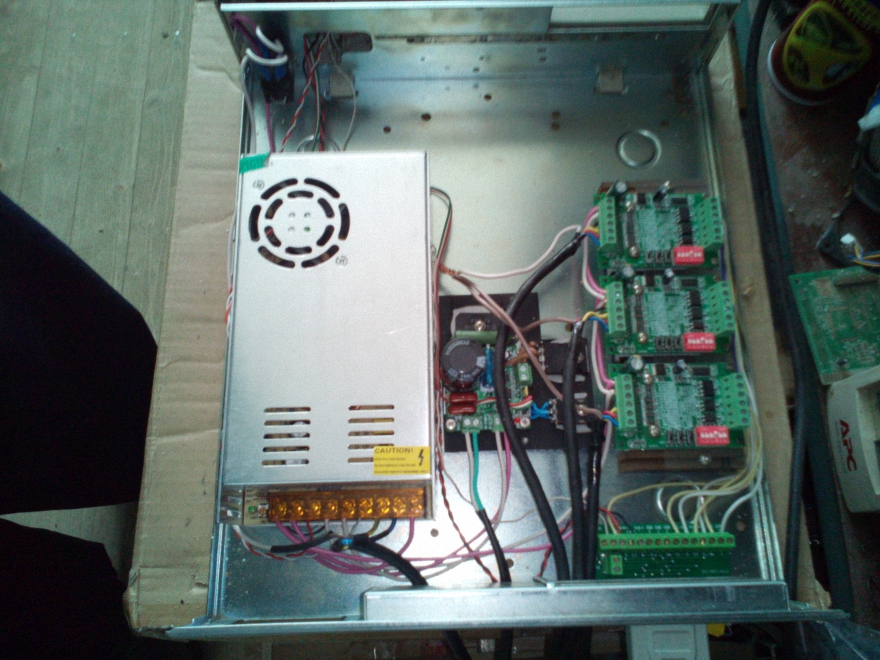

Да заземление на станке как и на ПК отсутствует. Загнали все провода к моторчикам в оплетки, оплетки связали между собой, а внутри станка вся эта "антенна" даже к корпусу не прикручено. Не говорю о том, что не выведена на реальное заземление. Завтра доделаем!Fisher писал(а):И еще свяжите земли плат - с NC-Studio такие фокусы срабатывают.
А ведь в помещении (6х4 метра) работают еще как минимум 4 компа, 2 принтера, один МФУ, приемник с музыкой, 2 паяльника, 1 пояльная станция, и еще куча всего, включая сетевой и вай фай роутеры. Думаю это тоже большая проблема для ncstudio?

моторы 3шт. по 3 А, Блок питания 16А, плюс на этом же блоке висит шпиндель - 300 Wt. Шпиндель пробовал отключать.

Я про типоразмер моторов спрашивал и про мощность блока питания.Василий Владимирович писал(а):моторы 3шт. по 3 А, Блок питания 16А,
а что значит "пробовал отключать" ?
Шпиндель, вообще, может давать сильные помехи при таком подключении. И он съедает до 300 Вт из скольки?

Wantai Nema23 шагового двигателя 57BYGH627 270oz-in 76 мм 3.0A - по моему такие.
"пробовал отключать" - это значит шпиндели с платой управления шпинделем, подключены непосредственно к тому же блоку питания, что и драйверы моторов. Причем все расположено в одном корпусе, в такой последовательности - блок питания, потом через 20мм - плата шпинделя, потом, через 50 мм, ряд из трех драйверов. Завтра фото выложу. Сегодня как назло сели батарейки в фотике.

Такие моторы могут съесть больше 300 Вт, если постараться. Но в спокойных режимах, полагаю, им будет достаточно около 100 - 150 Вт.Василий Владимирович писал(а):Wantai Nema23 шагового двигателя 57BYGH627 270oz-in 76 мм 3.0A - по моему такие.
Это не имеет никакого значения.Василий Владимирович писал(а):Причем все расположено в одном корпусе, в такой последовательности - блок питания, потом через 20мм - плата шпинделя, потом, через 50 мм,

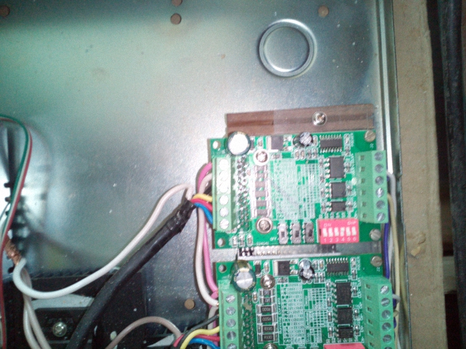

Попробовал прогнать Вашу УП - такая же беда. Я еще муфты не фиксировал. Риски на валах не ставил.dima7411 писал(а):Экспорт из Корела, само по-себе занятие неблагодарное, у меня Арткам ест только AI 8.0 из Корела. С PLT скока не бился, неасилил...
А файл УП сохранить на компе, с флешки не надо запускать!
https://cloud.mail.ru/public/c3d61c827bb0/100.CNC
Квадрат 100мм круг 50мм. Заготовка 10мм, фреза 3мм, 2,5мм за проход. У меня работает.
ниже фото получившегося после прогона Вашей УП, и фото электроники.

Квадрат получается 100мм? по фото, вроде бы больше...
На драйверах вроде бы стоит деление 1/16.
Если ШВП 1605, при настройке 0,00125мм/имп деление должно быть 1/20 если я правильно посчитал и если движки 1,8гр.
Хотя вот мануал. Ток по нему можно выставить, по фото не могу разглядеть.
Если ШВП 1605 поставь в настройках 0,003125 мм/имп и деление на драйверах 1/8. Так хотя бы в размеры попадать будет...
Если не ШВП1605, то надо знать что там стоит.

квадрат ровно 100 мм!!, на драйверах 1/16. В размеры попадаю!! Я был бы рад, поставить при 1/8 значение 0,003125 - которое маячит на всех картинках рунета, но есть одно но - у меня станок при этом не попадает в размеры!!!!!

Я уже писал, что проблема, вероятно, в резонансе.Василий Владимирович писал(а):у меня станок при этом не попадает в размеры!!!!!
И писал, что сделать.

Для чистоты эксперимента - занизить все скорости-ускорения раз в 10. И, конечно, см. выше.
