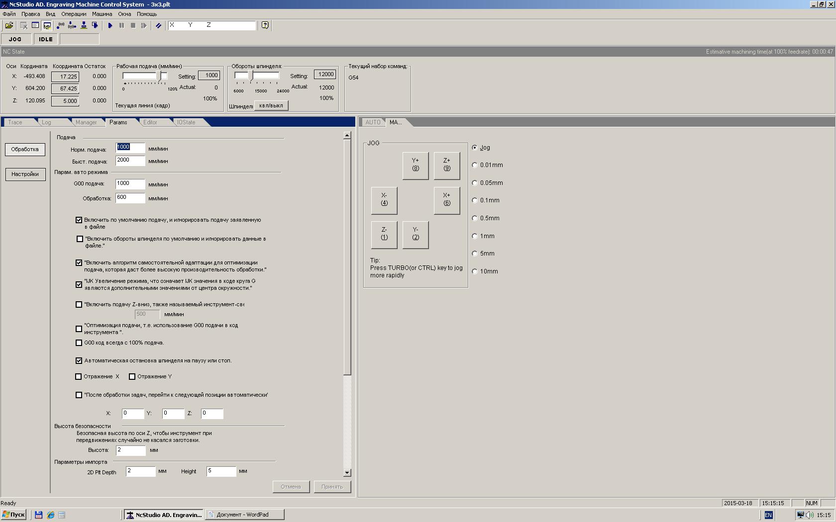

версия программы стоит 5.5.60, как и пишите Вы.
выкладываю скрины программы
1.jpg (1948 просмотров) <a class='original' href='./download/file.php?id=45865&mode=view' target=_blank>Загрузить оригинал (160.03 КБ)</a>
2.jpg (1948 просмотров) <a class='original' href='./download/file.php?id=45866&mode=view' target=_blank>Загрузить оригинал (149.63 КБ)</a>

Касательно вашей проблемы - есть подозрение на пропуски из за резонансов (предполагаю, что установлены дешевые спиральные муфты).
Покажите скриншоты настроек, фото станка, фото электроники, тогда можно будет о чем-то рассуждать.
Кстати да - стоят дешевые спиральные муфты!!!! - этого я не знал, что они могут вызвать проблему.
когда шпиндель перемещается во время резанья - все нормально, но когда поднимается по оси Z и начинает перемещаться по диагонали (одновременно работают X и Y), то да, возникает странный звук, как будто дребезг, и после этого фреза позиционируется в другом месте. Мне кажется что если бы это были пропуски шагов, то фреза бы не доехала до нужного места позиционирования, а она ПЕРЕЕЗЖАЕТ, нужное место и лепит окружность уже дальше чем надо.
А вот резонанс - это возможно. Но возможно ли при резонансе "проскочить" место врезки?
И еще. Окружность получается не идеальной формы, а как будто квадрат с закругленными углами. Это кстати тоже может быть из за спиральных муфт.
Re: Проблема с NSctudio- смещение мест обработки
Временно устранить проблему спиральных муфт можно обмотав их изолентой. А в дальнейшем - рекомендую поставить муфты с полиуретановой вставкой.
То, что окружность похожа на скругленный квадрат - очень напоминает проскальзывание между мотором/муфтой/винтом. Стоит проверить (риски маркером поставить).
Может быть еще недостаточно мощности блока питания.

Можно еще стартовую подачу сделать нолевую, а не 180, как сейчас.
Если муфты проскальзывают, то, скорее всего, в небольшом угловом диапазоне, а не в принципе. Т.е. может по инерции пролететь лишнего при торможении, если до этого сместилась в противоположную сторону люфта.
Не доходит / переходит - тут легко допустить ошибку в размышлениях и поисках причин и следствий.
Плата точно не делает лишних импульсов, так что если это не мощная помеха и не самодеятельность драйверов - причина в механике.
Если электрик сказал, что с лихвой - возможно оно так и есть. Может быть и не нужно менять.
Какие моторы, какая мощность блока питания?
