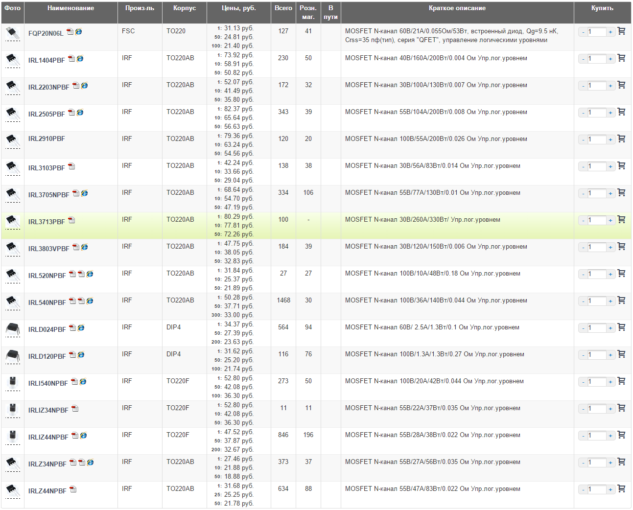

Re: Нужен драйвер для УНИПОЛЯРНОГО ШД
Вот, например, полевые транзисторы, продающиеся у нас в магазине электроники, управляемые логическими уровнями:
(зеленый - не я выделил, просто какая-то новинка отмечена)
2015-03-14 20-00-51 Скриншот экрана.png (2557 просмотров) <a class='original' href='./download/file.php?id=45409&mode=view' target=_blank>Загрузить оригинал (234.09 КБ)</a>

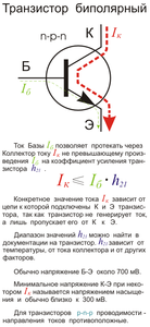

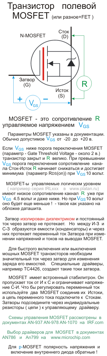

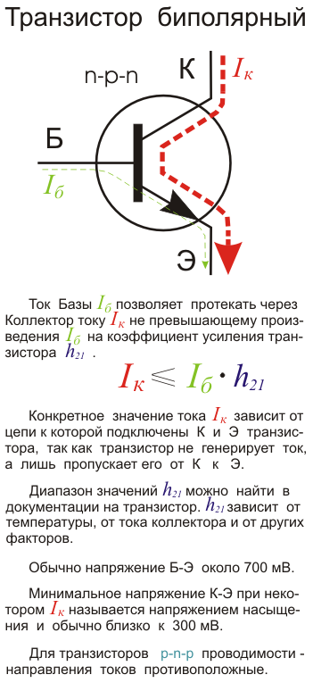

На всякий случай вот еще хорошая пояснялка, как использовать транзистор:
3040055.png (2550 просмотров) <a class='original' href='./download/file.php?id=45421&mode=view' target=_blank>Загрузить оригинал (225.48 КБ)</a>
5248854.png (2550 просмотров) <a class='original' href='./download/file.php?id=45422&mode=view' target=_blank>Загрузить оригинал (111.06 КБ)</a>
