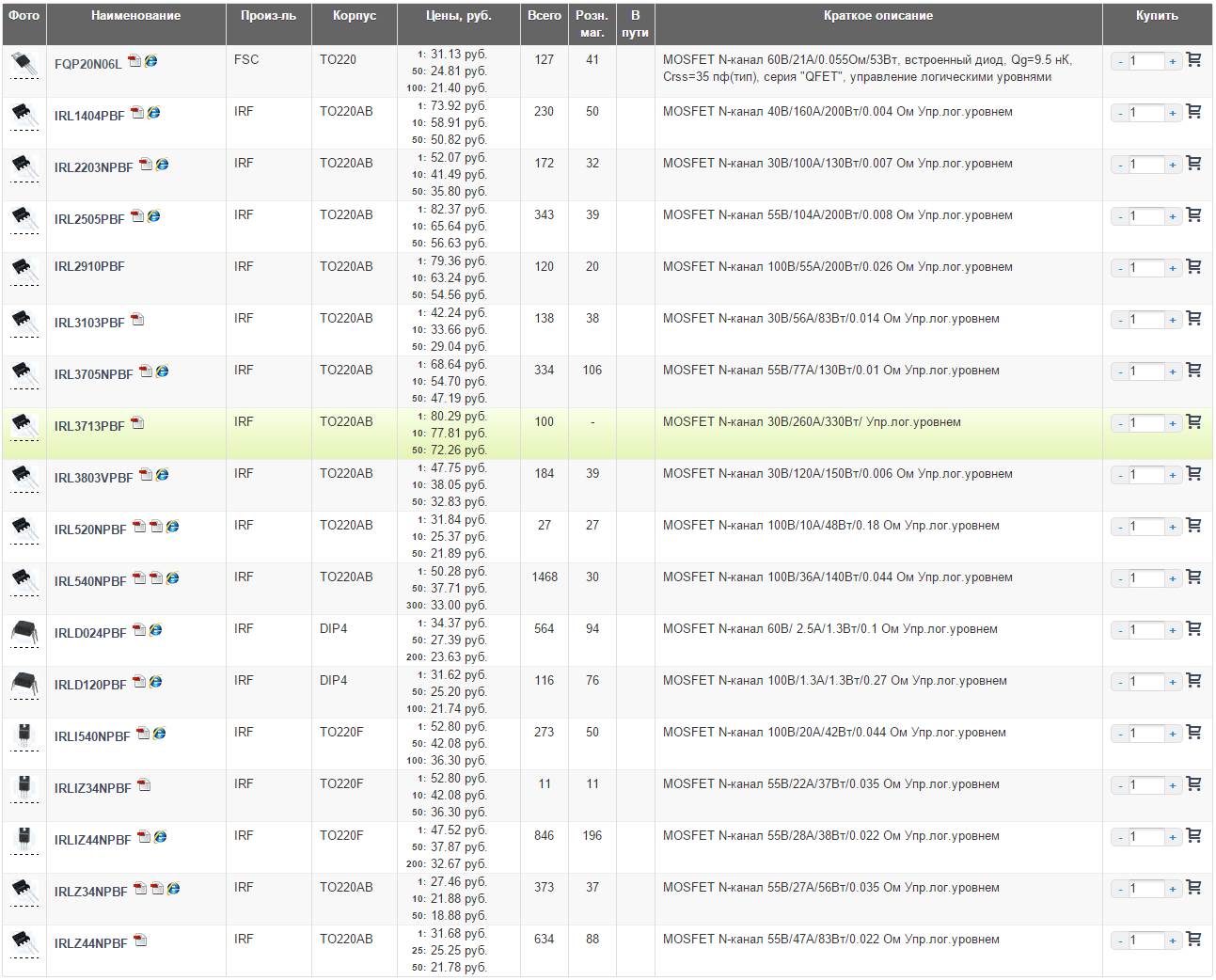

Re: Нужен драйвер для УНИПОЛЯРНОГО ШД
Вот, например, полевые транзисторы, продающиеся у нас в магазине электроники, управляемые логическими уровнями:
(зеленый - не я выделил, просто какая-то новинка отмечена)
2015-03-14 20-00-51 Скриншот экрана.png (2357 просмотров) <a class='original' href='./download/file.php?id=45409&mode=view' target=_blank>Загрузить оригинал (234.09 КБ)</a>
