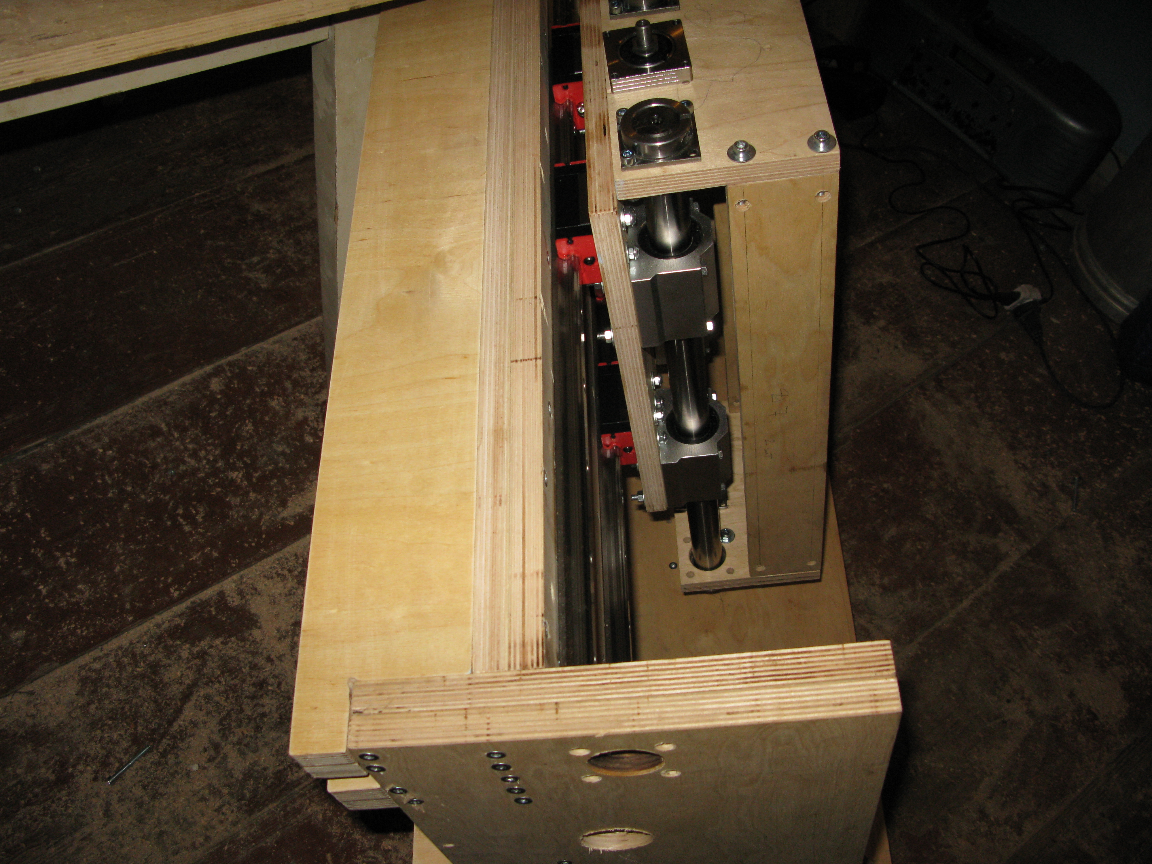

Вопрос на засыпку:
как на фанере пузо в 0.5мм под рельсы выправить? Я понимаю, что пули не из того нужно лепить, но все же...
Пока из вариантов:
1. Наждачная лента поверх строительного уровня (правда куда уйдут плоскости рельс - вопрос)
2. Какая-то опорная поверхность и ручной фрезер (но эту самую опору хз из чего сделать и как выставить...)
Может еще мысли есть? :)

Какой длины это "пузо"? Может лучше другой лист фанеры использовать , ровный. Ты какой класс и сорт фанеры используешь?
Re: Портальный ЧПУ из фанеры
Длина 895, если быть точным то не пузо, а вогнутость.
Фанера не шлифованная, класс не скажу, но думаю из самых дешевых... У нас и эту найти проблема... Все что выше 10мм только под заказ и то когда говоришь что всего 1-2 листа кривят рожи и не хотят связываться...
Вот я еще думаю стоит ли вообще ее ровнять, или один фиг влажность скаканет и опять все сначала...

Всё гораздо проще: Берёшь два листа, тоньше в два раза. и склеиваешь их, тем самым компенсируешь вогнутость. не идеал, но жить можно. И под хороший пресс.

У ваших рёбер жесткости портала поверхность ровная? Проверьте их. Мне кажется что прижатая к ним подложка просто повторяет неровности ваших рёбер. Если в них погрешность то это упростит вам задачу выравнивания.

Я_свой писал(а):У ваших рёбер жесткости портала поверхность ровная? Проверьте их. Мне кажется что прижатая к ним подложка просто повторяет неровности ваших рёбер. Если в них погрешность то это упростит вам задачу выравнивания.
Вот уже пару часов как в голове крутится эта же мысль... Ребра фрезеровались копировальной фрезой ручным фрезером, меня не было когда товарищ фрезеровал, возможно в качестве копира было взято что-то не совсем ровное (хотя не должно бы, но мало ли)... Уточним этот момент...

Какая деталь имеет вогнутость, под что она? Если не будет возможности переделать, сделай проще, заполни эту вогнутость автомобильной шпаклевкой, если это место под рельс возьми нормальный строительный уровень проклей его основание скотчем, нанеси шпаклевку на фанеру приложи уровень с усилием, что бы вылезла лишняя шпаклевка и дождись когда она высохнет. Толщина уровня должна быть больше основания рельса.
Askov писал(а):Какая деталь имеет вогнутость, под что она? Если не будет возможности переделать, сделай проще, заполни эту вогнутость автомобильной шпаклевкой, если это место под рельс возьми нормальный строительный уровень проклей его основание скотчем, нанеси шпаклевку на фанеру приложи уровень с усилием, что бы вылезла лишняя шпаклевка и дождись когда она высохнет. Толщина уровня должна быть больше основания рельса.
Тоже вариант :) Надо только подумать как на бок не завалить... Речь как раз о площадках под рельсы.

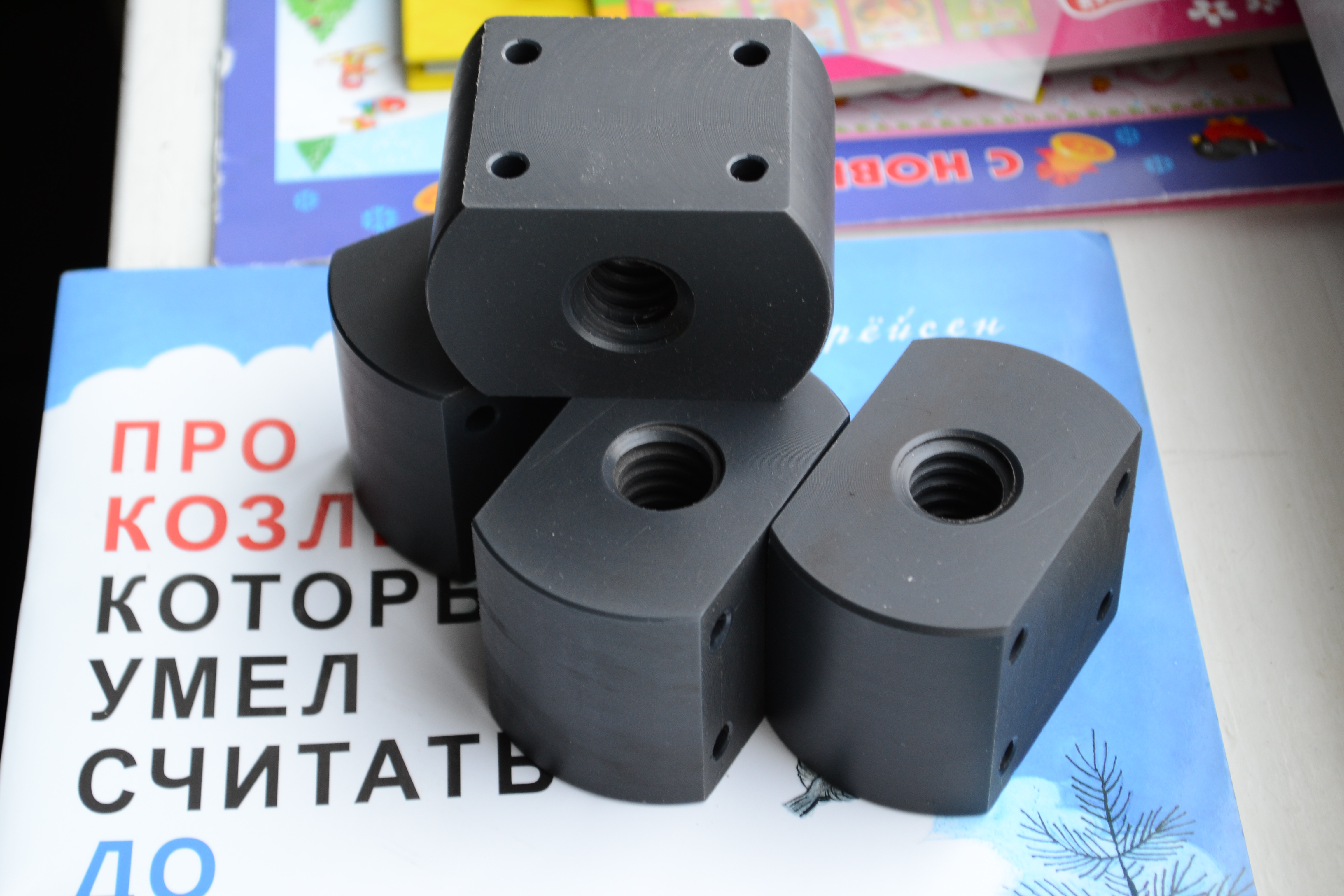

Гаечки сделали:
DSC_0002.JPG (5549 просмотров) <a class='original' href='./download/file.php?id=44682&sid=8bc87751f2f9fce0cf3642d2b27f5580&mode=view' target=_blank>Загрузить оригинал (4.21 МБ)</a>
Компенсацию люфта пока не сделали (пилить на горизонтальном фрезере надо бы, пока не было возможности)... Все же вернемся позже к этому вопросу...

N1X писал(а):Гаечки сделали
Из какого материала гайки и чем вы их покрывали?
Капролон-Г (графитонаполненный который)

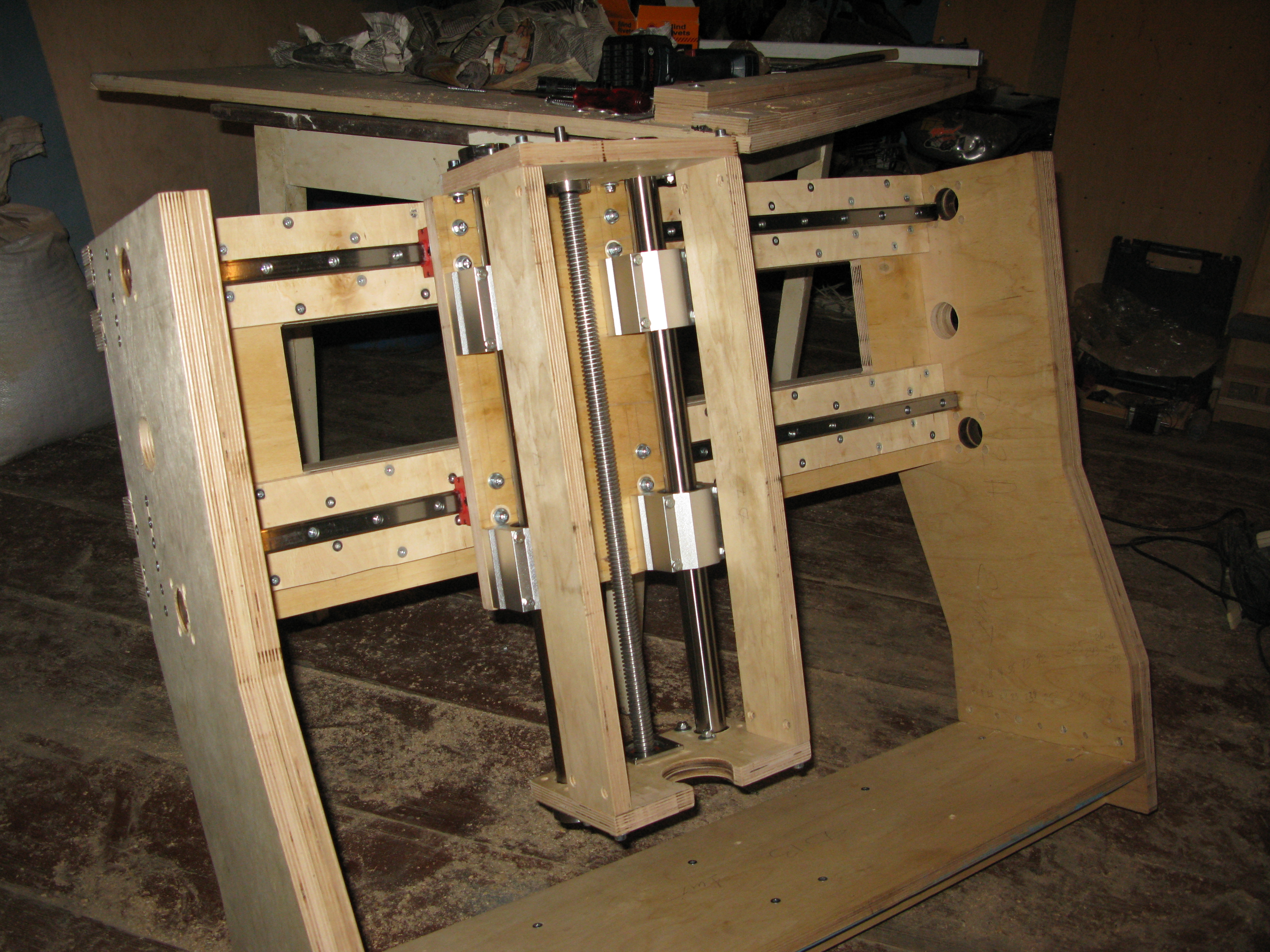

Примерно так... Выкроим время, будем пробовать выставлять все это дело... Еще бы стоечку для ИЧ какую-то сообразить...
