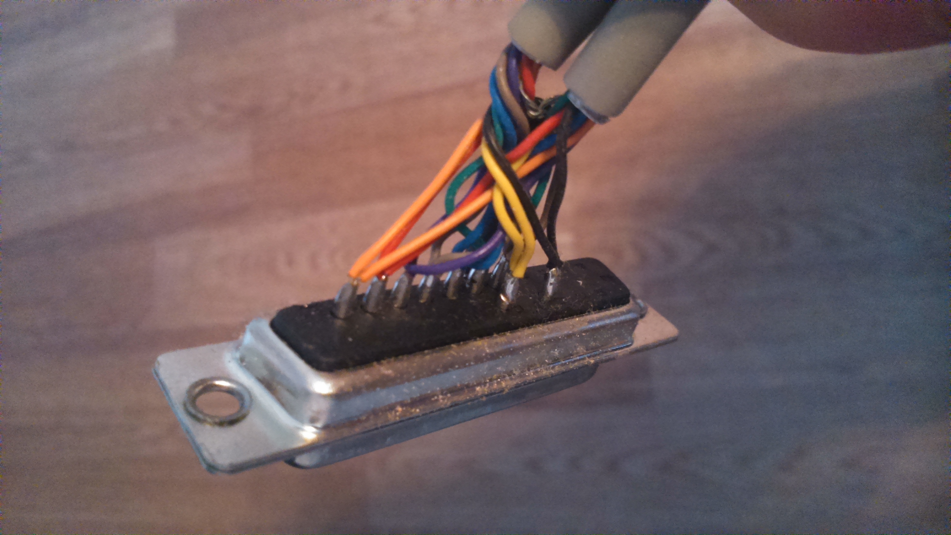

я когда кодключаю lpt к плате (при не подсоединенном питании) - загарается зеленый светодиод - это показатель того что LPT работает?

может дело в самом кабеле LPT? я использовал от обычного принтера
Сообщения: 2893
Re: плата DXB-55 и драйвер STB57-1
Никита Александрович писал(а):я использовал от обычного принтера
Принтер использует не полностью распаянный кабель. Нужно искать удлинитель LPT. И смотреть, чтобы все распаяно было (как правило и толще он). А что, с платой кабеля не было?
Стоп. У принтерного кабеля на одном конце "папа" DB-25, а на другом - разъем типа Центроникс. Такой к этой плате не подключишь. У вас точно принтерный кабель? Есть вероятность, что у вас кабель COM-порта, там всего 9 проводов.
Никита Александрович писал(а):бежать за удлинителем LPT?
Если разъемы разборные (на защелках), можно вскрыть и посмотреть, если нет - прозвонить.

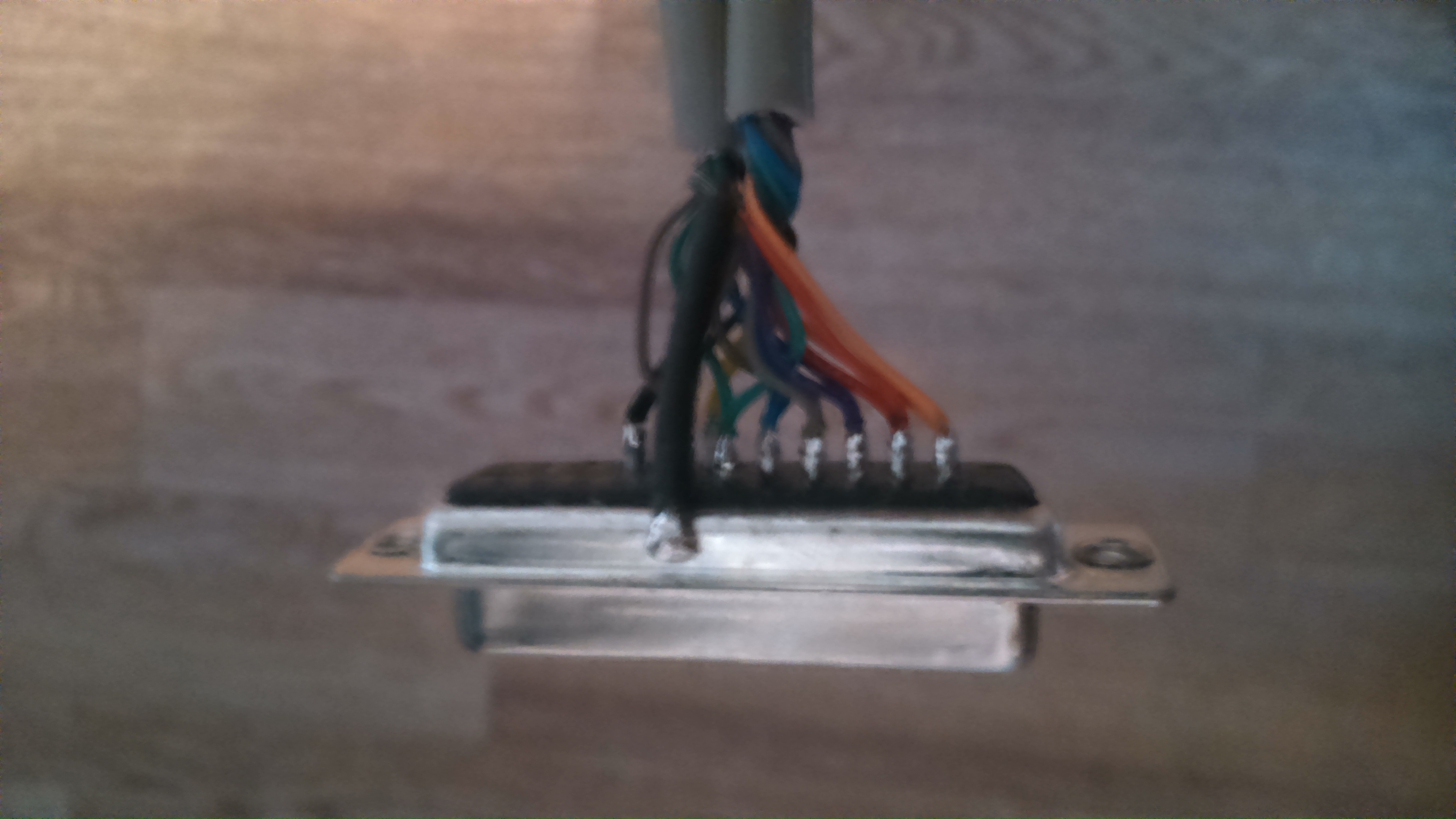

Сообщение Никита Александрович »
вот вскрыл
DSC_0024.jpg (2964 просмотра) <a class='original' href='./download/file.php?id=43569&mode=view' target=_blank>Загрузить оригинал (1.18 МБ)</a>
DSC_0023.jpg (2964 просмотра) <a class='original' href='./download/file.php?id=43570&mode=view' target=_blank>Загрузить оригинал (784.6 КБ)</a>

похоже что нужен другой LPT
Это кабель, для COM-порта, однозначно, там еще, наверно, есть хвостики с DB-9.
Были бы у него полные разъемы, можно было бы спаять нужный кабель. А у него даже разъемы с неполным набором контактов.
