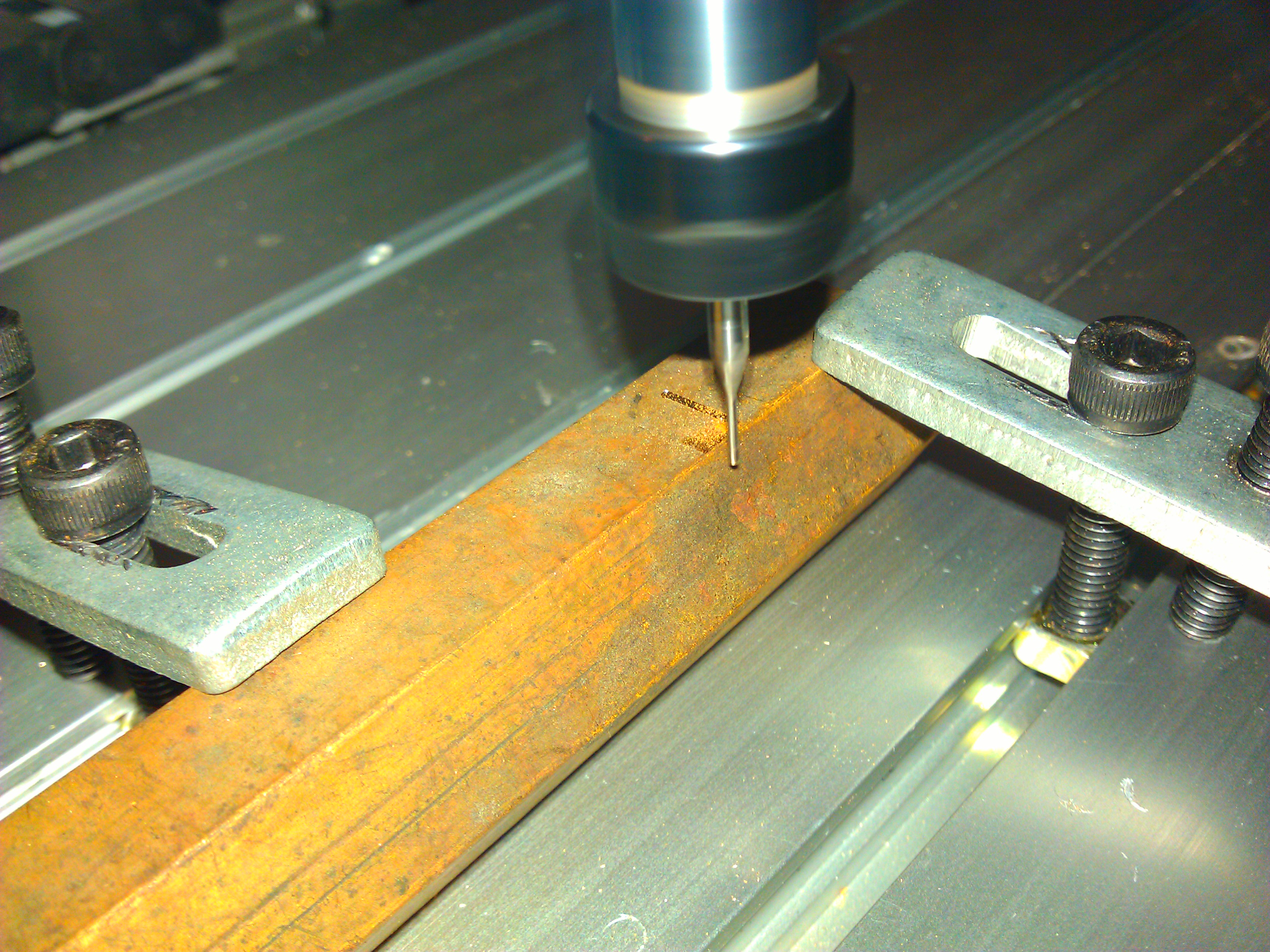

Re: обработка металла на китайском чпу CNC3040
вчерась поставил 4перую р6м5 5мм.
также заменил стол из аллюминиевого профиля на сталь толщиной 20мм.
правда без пазов под крепления держателей но с отверстиями через каждые 10см и от края по 5см .
отверстия глухие, глубина 10мм с резьбой М5.
для начала поставил лист аллюминия для теста толщиной 10мм.
Результат ОПРАВДАН ! Фреза перестала визжать, бить стало на режимах в два раза выше !
Реально при выборке люминя просто приятно слушать - слышно только как стружка отлетает и моторы жужжат!
Раньше просто непонятный грохот был какой-то, фрезу бьет, даже колбасит как бы! Плюс портальный стол создает такой звук что ощущение что ты находишься на реально мегазаводе и вокруг тебя дохрена станков и все они только и делают что пилят и режут!
А теперь тишина, будто ничего не происходит... иногда оглядываешься и смотришь на фрезу - сломалась или нет.
А потом поставил сталь. чернуха, толщина 10мм. тотже профиль резки. тока сьем по 0.5мм блин поставил.
вроде все ничего. гораздо лучше. правда при врезании проблема осталась - я думаю это из-за самой фрезы.
и вот при повороте я немного убавил скорость шпинделя и тута БАЦ! фреза согнулась буквой г а шиндель остановился...
причина нашлась быстро - сгорел КМОП транзистор IRF740 .
эти транзисторы вообще вылетают быстро... Поставлю IRF640, у него ток 14 ампер.
Короч буду думать как заменить остальные аллюминиевые части на сталь. больше всего интересует - чем можно заменить валы без гемора. если заменить валы то можно увеличить высоту портала - просто поставить более высокие стойки для оси Z
Угробите станочек скорее всегоrommzesdt писал(а):и вот при повороте я немного убавил скорость шпинделя и тута БАЦ! фреза согнулась буквой г а шиндель остановился...

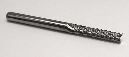

А фрезой "кукуруза"можно люминь грызть?
Можно, но не нужно - быстро "засалится"(забьётся стружкой) и сломается.Kuzyakin писал(а):А фрезой "кукуруза"можно люминь грызть?
Понял.megagad писал(а):Можно, но не нужно - быстро "засалится"(забьётся стружкой) и сломается.Kuzyakin писал(а):А фрезой "кукуруза"можно люминь грызть?
А по каким материалам кукурузу в основном применяют? , а то я набрал их со скидкой.
Текстолит, стеклотекстолит, гетинакс, фанера, твердые породы дерева. Такими можно алюминий черновую обработку делатьKuzyakin писал(а):А по каким материалам кукурузу в основном применяют? , а то я набрал их со скидкой.
проверено - фреза КУКУРУЗА очень плохо пилит люминь как чистовой проход.
Поверхность становится шершавой, шершавая она от того что режущая кромка расположена на самом краю - что видно нафото , если кто не держал такую фрезу в руках.
Даже при самом малом шаге 0,02мм поверхность требует полировки.
Кстати и выгладит поверхность как наждачная бумага после этой кукурузы.
даж для черновой не стоит пробовать, потому как эта режущая кромка может легко обломаться и все надо будет выправлять все.
Лучше для люминя взять р6м5, 3перая (2 и 4 и 5 перые сильно жужжат гудят и быстро забиваются чем режут).

Наверно в СССР только одну модель фрезерного выпускалиserlo писал(а):я имел удовольствие резать сталь на советском фрезере.
Грызет так что перепонки дребезжат, станина так вибрирует что через пол и деревянную решетку щекочет ноги. стружка в стороны. И то этот режим был щадящим!Это - настоящая резка металла.
Чтобы станина так вибрировала и фрезеровщик не остановил обработку - наверно садист фрезеровщик был какой то
Рад встретить Афтаева в одной теме !
Станков конечно в цеху стояло столько разновидностей, что с ума сойти . Да и цех-то с футбольное поле (завод Ростсельмаш)
Фрезеровщик был я... но я то тогда работал дежурным электриком и делал себе ночью кое-что.
Таких адских больших машин я боюсь, делал как мог. Но стружку снимал миллиметра 3 за проход
Единственное что хотел сказать автору темы- станок не порть ! Хорошая вещь, но не для металла! Жалко! Отдай лучше мне !
- Зачётный участник
- Сообщения: 32902
- Репутация: 6194
- Откуда: Казахстан.
- Контактная информация:
да станок не для металла, но с грамотным подходом будет потихоньку грызть и металл, а если опыта и знаний нет то и на станке заточенном по металлу будет так:serlo писал(а):Хорошая вещь, но не для металла!
serlo писал(а):Грызет так что перепонки дребезжат, станина так вибрирует что через пол и деревянную решетку щекочет ноги. стружка в стороны. И то этот режим был щадящим!Это - настоящая резка металла.
