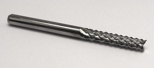

А фрезой "кукуруза"можно люминь грызть?
megagad
Сообщения: 3152
Репутация: 712
Re: обработка металла на китайском чпу CNC3040
Сообщение megagad »
Kuzyakin писал(а):А фрезой "кукуруза"можно люминь грызть?
Можно, но не нужно - быстро "засалится"(забьётся стружкой) и сломается.

А по каким материалам кукурузу в основном применяют? , а то я набрал их со скидкой. ;)
Сообщения: 2893
Kuzyakin писал(а):А по каким материалам кукурузу в основном применяют? , а то я набрал их со скидкой.
Screenshot - 06.02.2015 , 16_00_35.png (5607 просмотров) <a class='original' href='./download/file.php?id=42611&mode=view' target=_blank>Загрузить оригинал (90.47 КБ)</a>
Текстолит, стеклотекстолит, гетинакс, фанера, твердые породы дерева.
Screenshot - 06.02.2015 , 15_55_31.png (29.15 КБ) 5607 просмотров
Такими можно алюминий черновую обработку делать

проверено - фреза КУКУРУЗА очень плохо пилит люминь как чистовой проход.
Поверхность становится шершавой, шершавая она от того что режущая кромка расположена на самом краю - что видно нафото , если кто не держал такую фрезу в руках.
Даже при самом малом шаге 0,02мм поверхность требует полировки.
Кстати и выгладит поверхность как наждачная бумага после этой кукурузы.
даж для черновой не стоит пробовать, потому как эта режущая кромка может легко обломаться и все надо будет выправлять все.
Лучше для люминя взять р6м5, 3перая (2 и 4 и 5 перые сильно жужжат гудят и быстро забиваются чем режут).

rommzesdt писал(а):Лучше для люминя взять р6м5, 3перая (2 и 4 и 5 перые сильно жужжат гудят и быстро забиваются чем режут).
лучше взять фрезы для данного вида и материала обработки, а именно фрезы для Алюминия.
