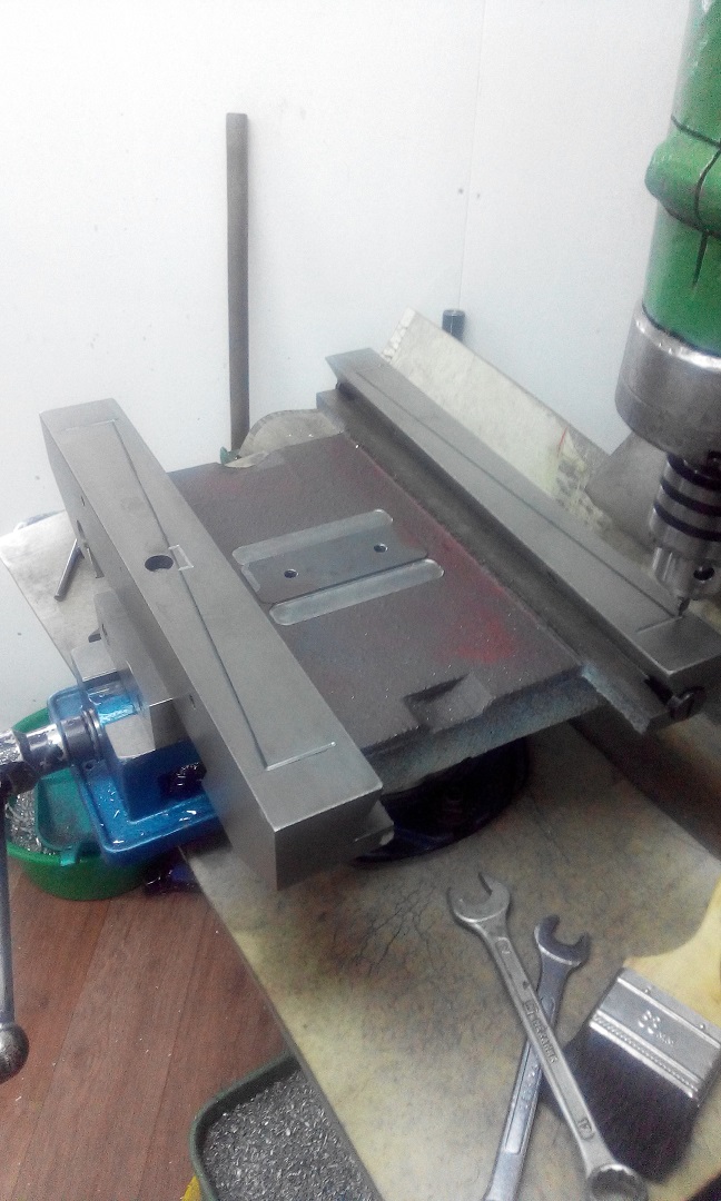

Вот об этом я даже не представлял, жескость тоже хорошая, и основа самый раз. Я как понимаю, фрещеровал плоскости и зарепил? Шлифовки не было? Почему рабочий стол сделал коротким? Там же длина позваляет чуть по шире и длинеее...
john1987887
Сообщения: 3063
Репутация: 1802
Re: Китаец 7045 в чпу
Сообщение john1987887 »

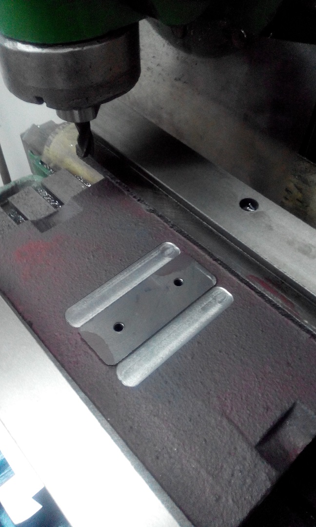

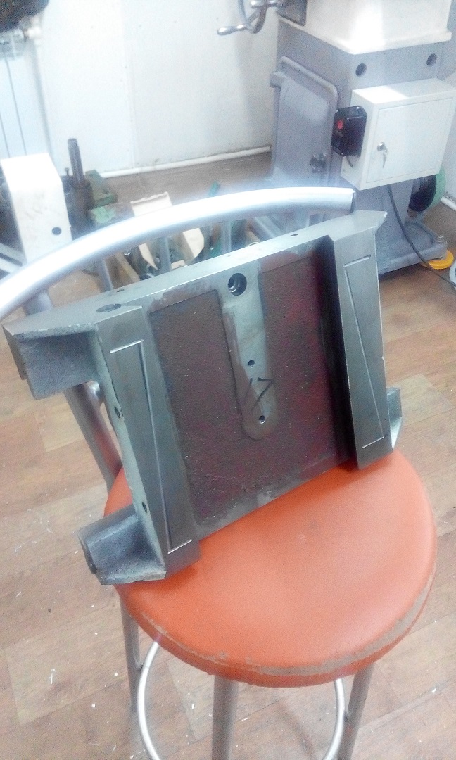

О каком столе речь? Пока разговор только про колонну. Салазку из чугунной плиты сделал такой, как позволил размер плиты. Под рельсы пошла опорная плоскость ластохвоста, была просто фрезерована я еще чуток притер.

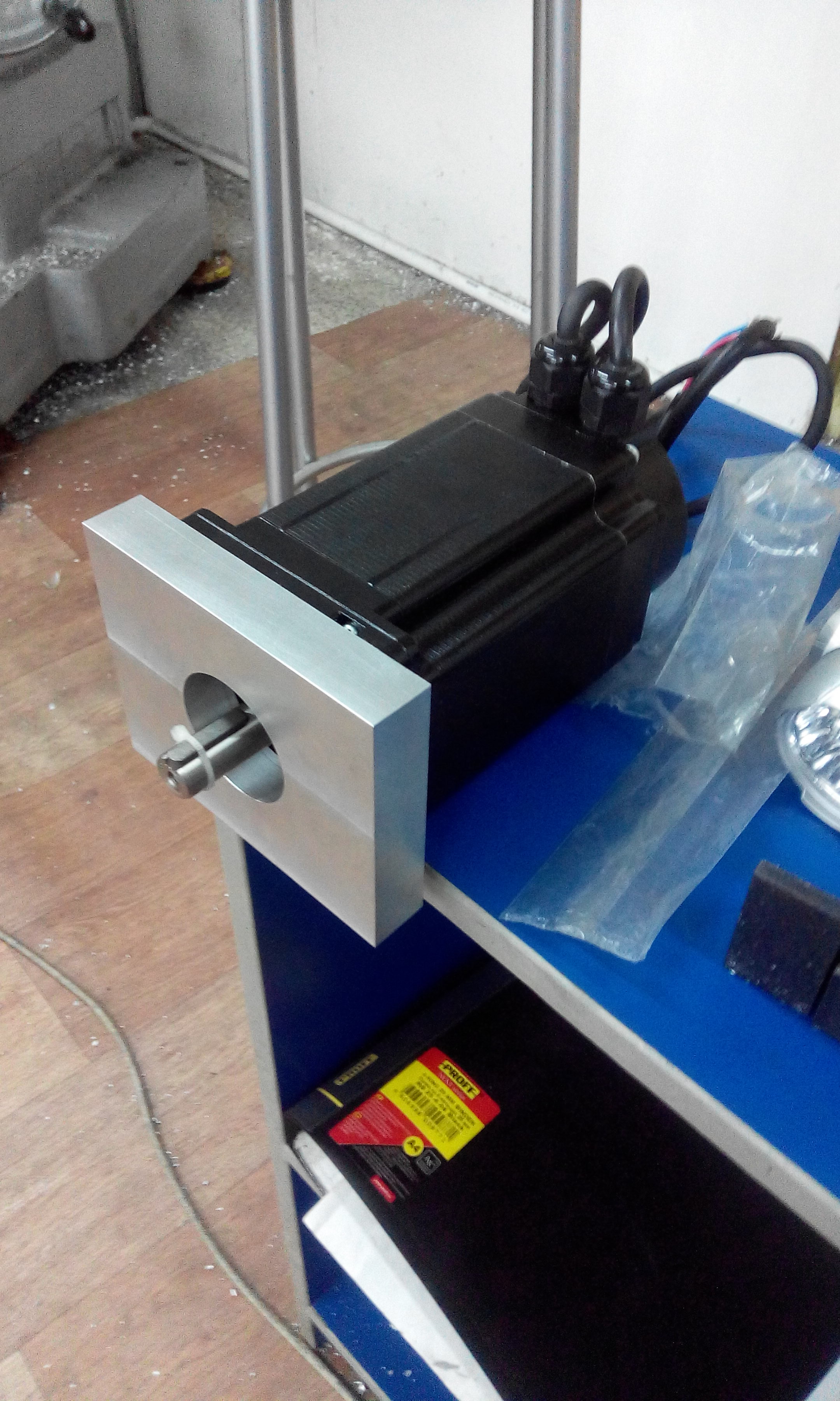

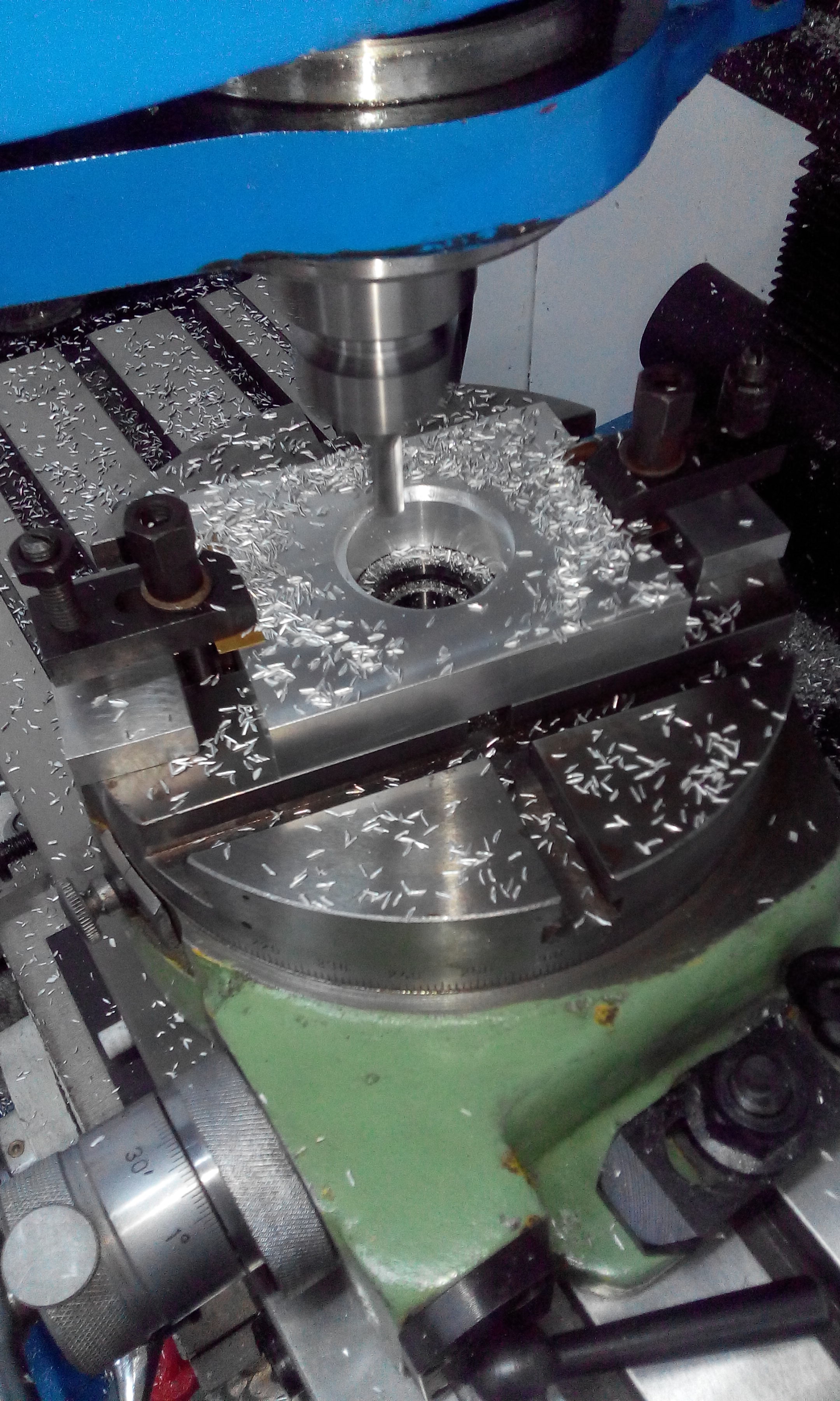

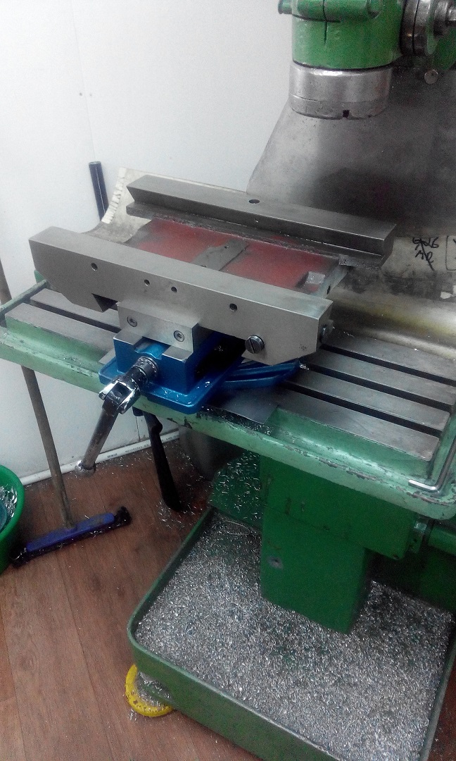

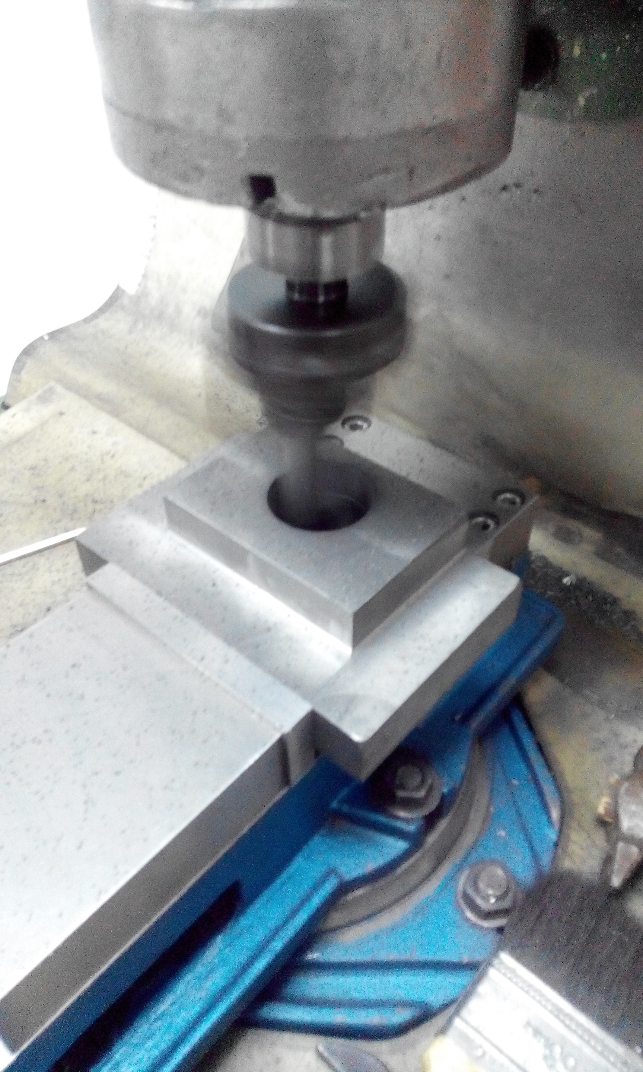

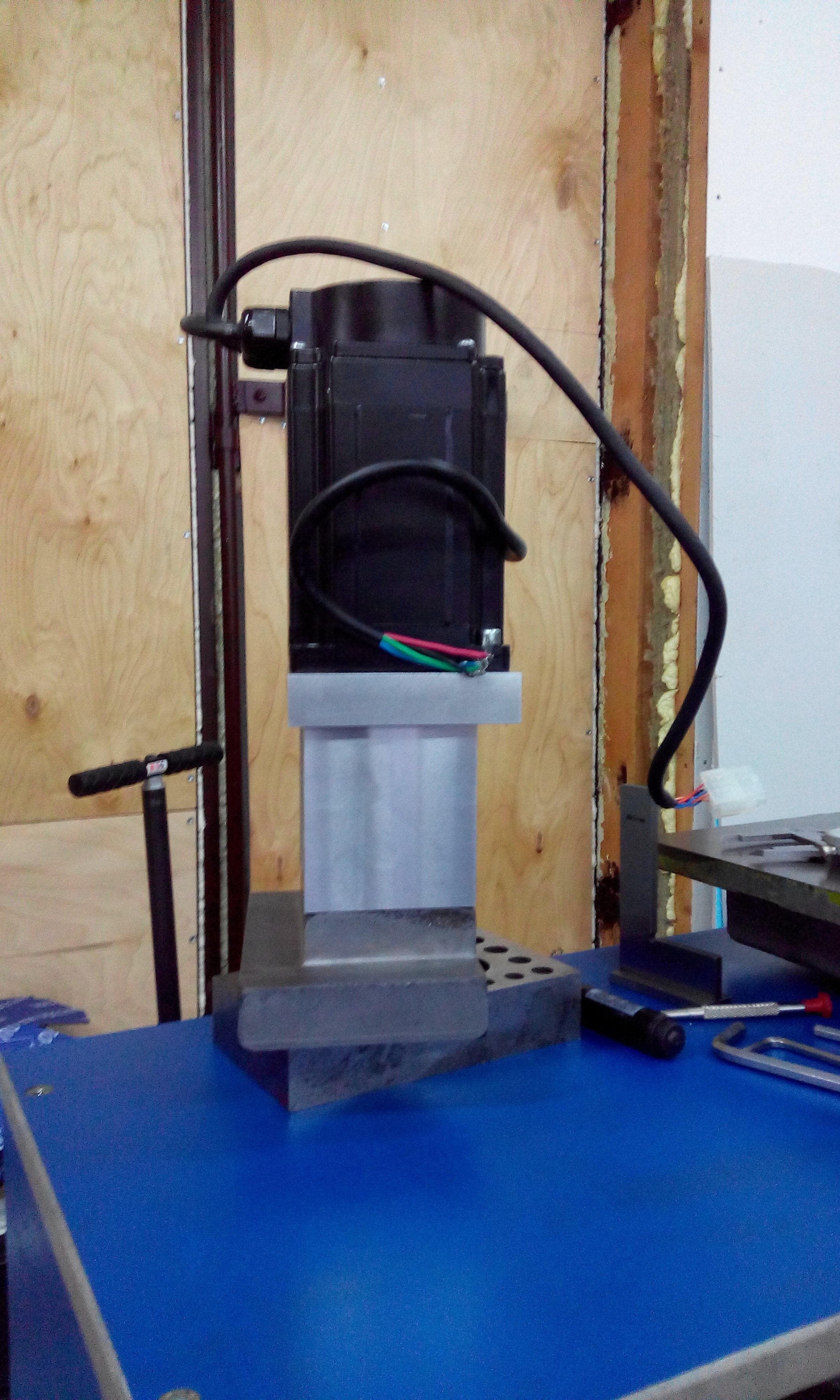

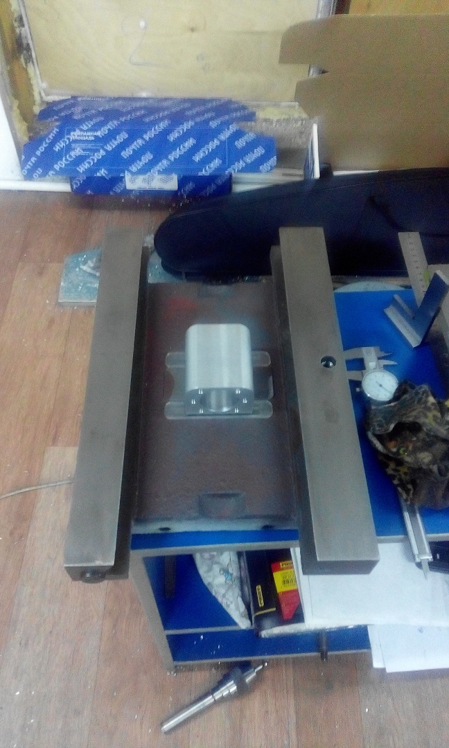

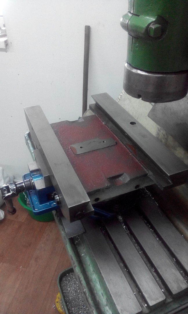

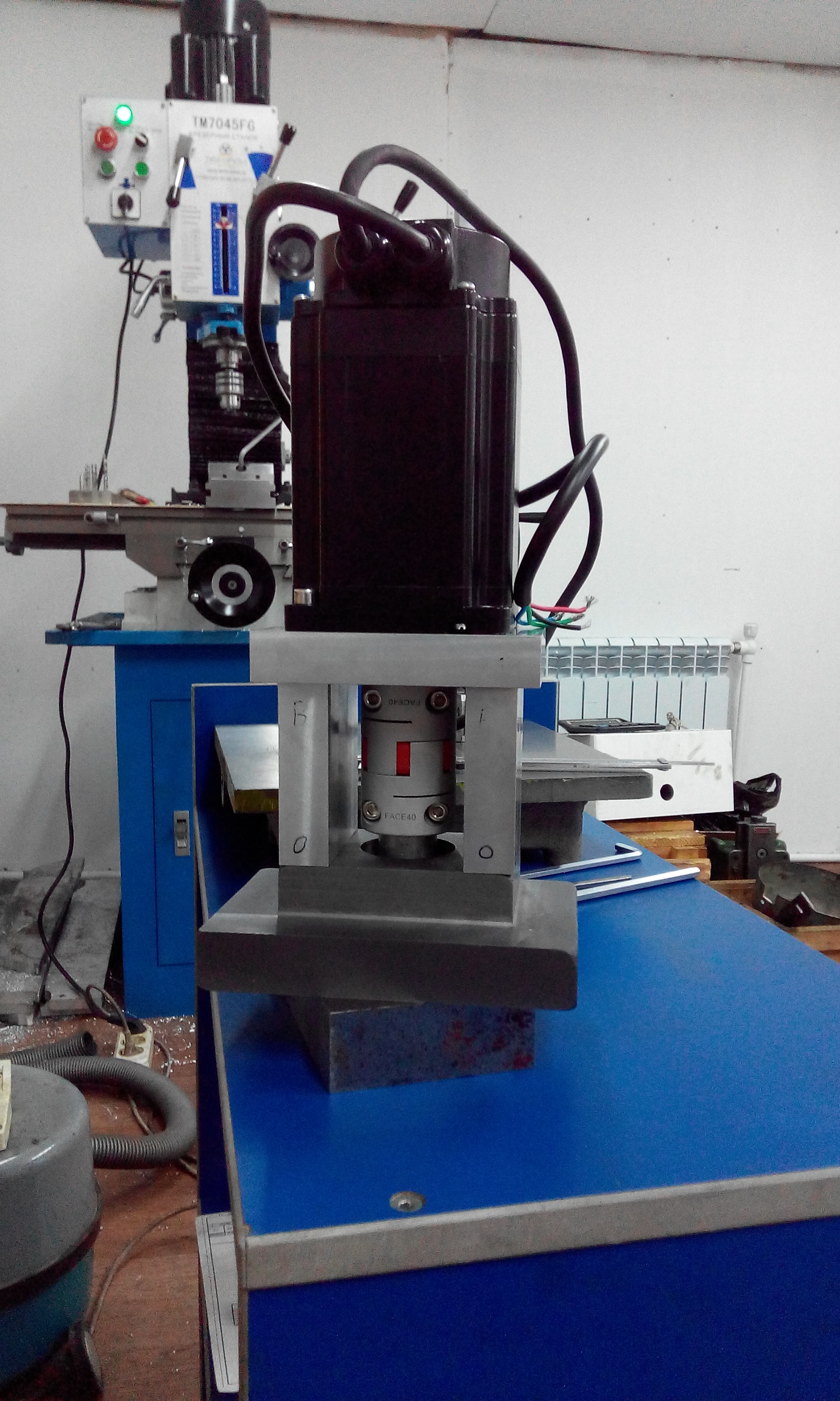

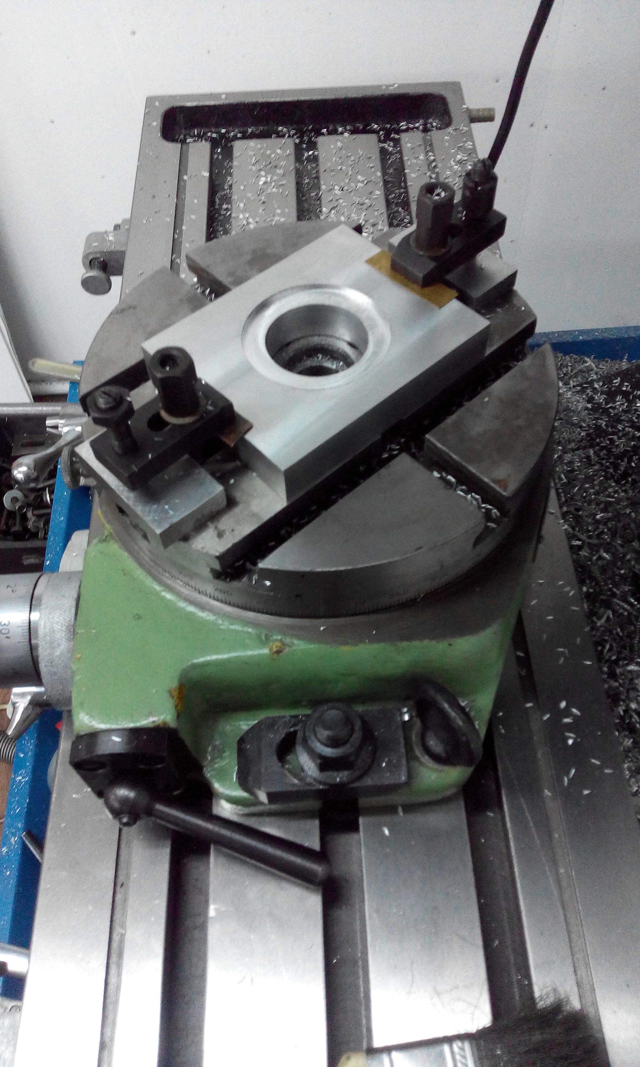

Сделал крепежи движков, доработал салазки под автосмазку.
