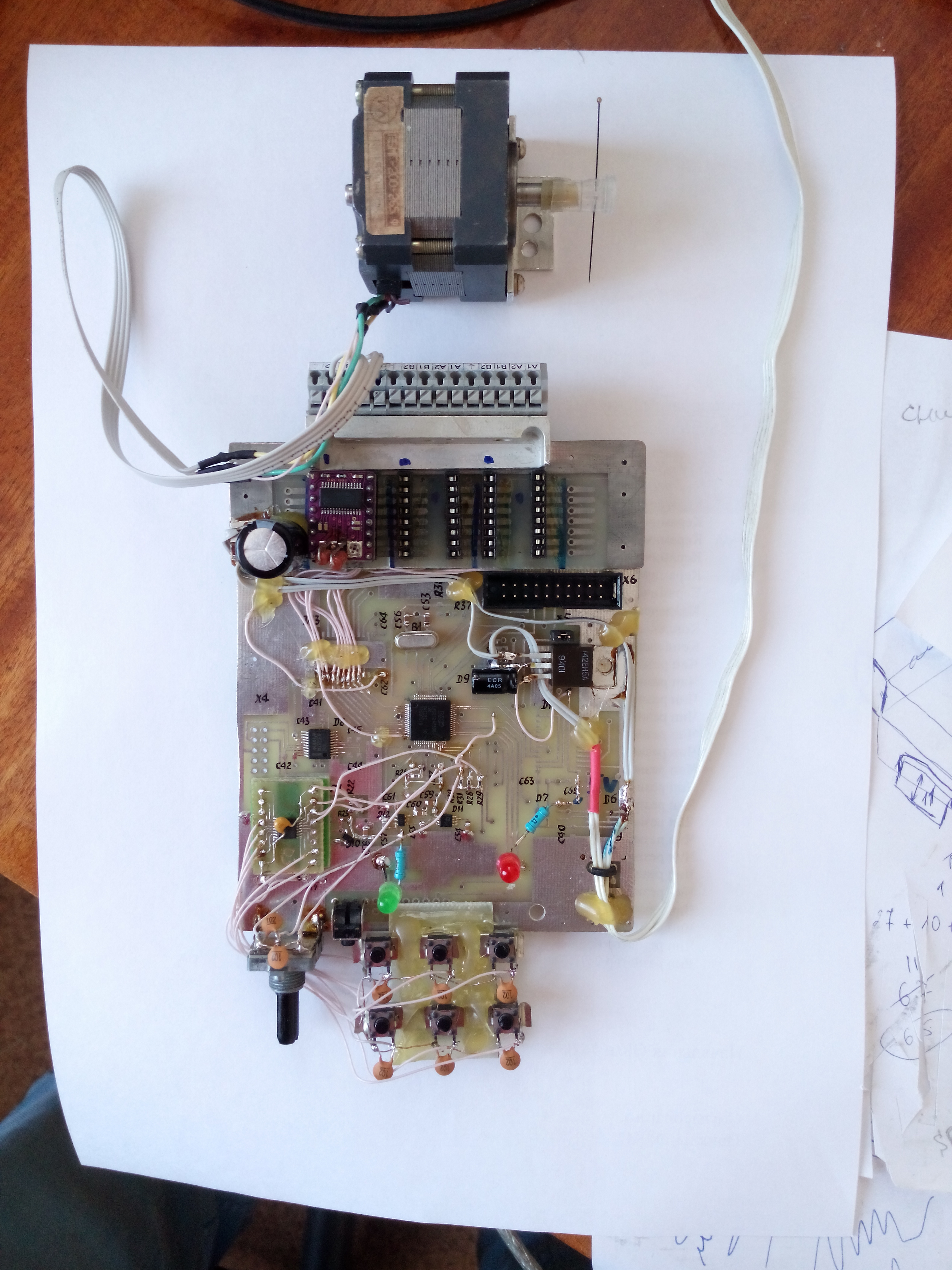

Буду вести лог...
Рельсы едут из Китая. Обошлись в ~63$
Шаговые актуаторы тоже едут из Китая. ~140$ за 5 шт. Цены с доставкой.
Пока пишу программу для микроконтроллера.
Фрезировка в процессе.
Макет платы управления:
IMG_20150206_150524.jpg (5986 просмотров) <a class='original' href='./download/file.php?id=42631&mode=view' target=_blank>Загрузить оригинал (2.86 МБ)</a>
Программно реализованы клавиатура, энкодер, 3 оси управления двигателями. Думаю на счёт дисплея или управления с компютера пока.
Продолжение следует...

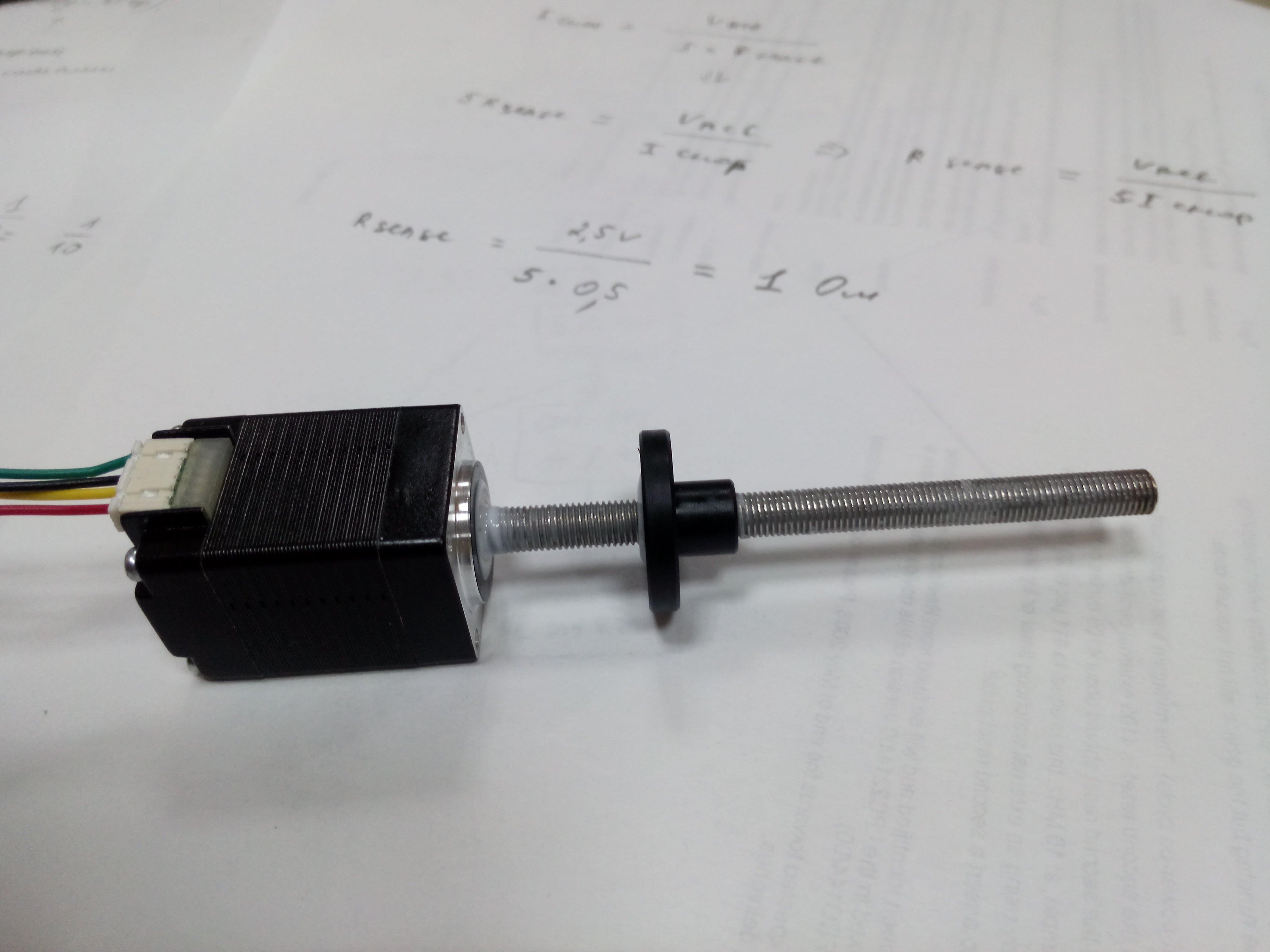

Приехали актуаторы! :stepper:
Такие маленькие
.. 20*20 мм. Рукой конечно довольно легко остановить, но с учётом шага винта 0.6 мм гайку тянет уверенно.
IMG_20150210_072106.jpg (5837 просмотров) <a class='original' href='./download/file.php?id=42829&mode=view' target=_blank>Загрузить оригинал (2.11 МБ)</a>

Нашел на alibaba.com
типа такого http://www.alibaba.com/product-detail/m ... 5.html?s=p
но размер 8.
у них есть сайт http://www.gtwmotor.com/.
Иха доставка до россии очень дорога 100$.
Использовал shopotam.ru. До их склада ~3,00 доллара.
Один актуатор 26$ минимальная партия 5 шт.
Выглядит достойно. Есть небольшие замины на резъбе, но пока померить точность перемещения немогу, потом, но думаю ничего страшного.
При токе 0,5 А довольно легко поднимают 120 грамм подвешенные на нитке на вал (не гайку).

Минимальное время между шагами 2 мсек. Можно разогнать до 1 мсек, но думаю со слабой нагрузкой.
Итого получаем 1,5875 мм/сек. или 3,2 без нагрузки.

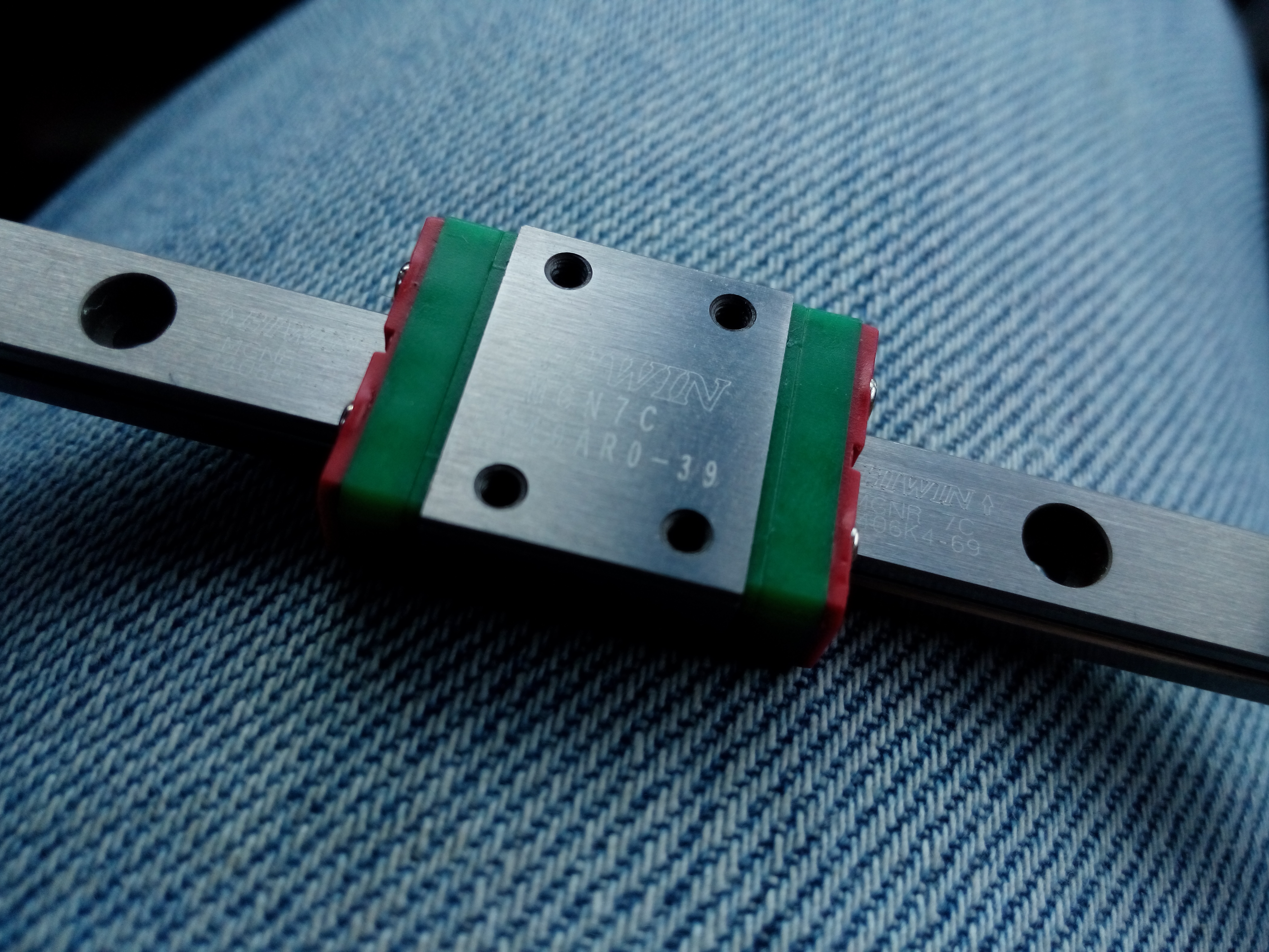

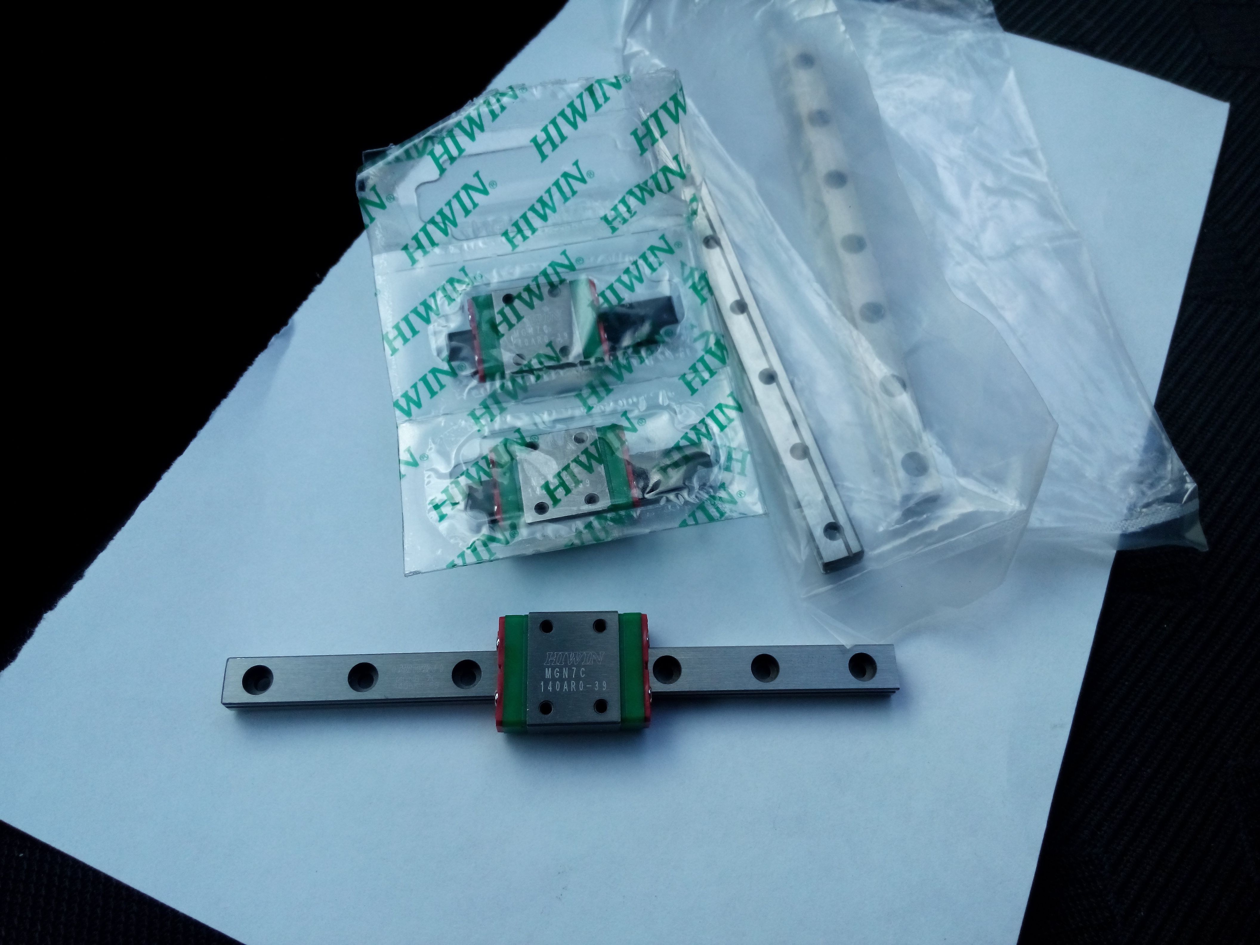

Пришли рельсы от местного китайца.
IMG_20150221_113726.jpg (5695 просмотров) <a class='original' href='./download/file.php?id=43635&mode=view' target=_blank>Загрузить оригинал (2.38 МБ)</a>
IMG_20150221_113842.jpg (5695 просмотров) <a class='original' href='./download/file.php?id=43636&mode=view' target=_blank>Загрузить оригинал (3.34 МБ)</a>
Также сейчас написал алгоритм просьемки массива фотографий. Все 3 движка как надо крутятся...
Жду железо.

Re: Хочу сделать микрометрический 3-х осевой столик.
MegaElektronik писал(а):Пришли рельсы от местного китайца.
Ты бы линейку и/или зажигалку рядом положил, чтобы можно было размер оценить.
Я так понимаю ширина рельса 7мм?
