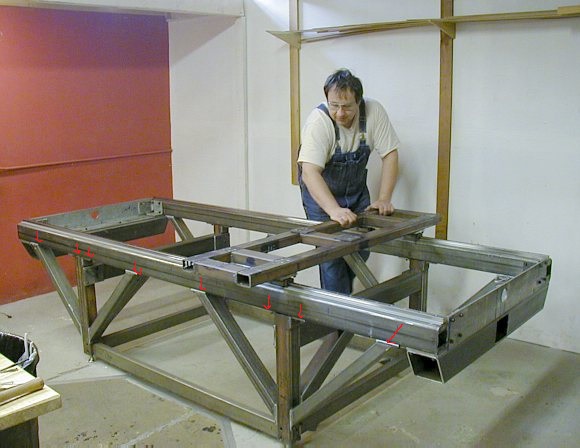

mikehv писал(а):Меньше слов. Берешь и пробуешь. Если все устроит, то вперед.
Было бы чем, попробовал бы. Я же писАл, что сварочного аппарата нет, а покупать и осваивать ещё и сварку не хочется. Я и без этого специалист слишком широкого профиля :D
mikehv писал(а):Лучше раму сварить, а трубы, подготовленные для установки рельс прикрутить.
А какой в этом смысл и что от этого изменится?

tzar писал(а):А какой в этом смысл и что от этого изменится?
Когда строят дом то сначала делают фундамент, а все остальное настройка которая легко настраивается и правится.
Ну так трубу не поведет от сварки. Рама пусть будет кривая, а трубу можно отрегулировать и выставить относительно друг друга.

sergey27rus писал(а):Когда строят дом то сначала делают фундамент, а все остальное настройка которая легко настраивается и правится.
Да это я понимаю. Но если фундамент кривой, то настраивать и править придётся всё-равно ну очень долго и нудно. Просто я не вижу в этом облегчения/упрощения изготовления конструкции конкретно в моем случае.
Если я всё правильно понял, то имеется ввиду вот это :
x_slide_test1lg.jpg (2758 просмотров) <a class='original' href='./download/file.php?id=39925&mode=view' target=_blank>Загрузить оригинал (72.71 КБ)</a>
Здесь, если я правильно перевел его текст, трубы под направляющие не приварены, а прикручены к площадкам (отмечены красными стрелками), которые приварены к основанию.
Т.е. надо будет заказывать изготовление этих площадок, рассверливать их, и, опять же, ровно приварить. Тоже самое что и до этого, только вид сбоку.

Эх, вот бы на поверочную плиту толстенькую направляющие приделать!
Делай уж как получится- ездить и пилить все равно будет, половина косяков уйдет когда будешь шкрябать жертвенный слой!

площадки проще выровнять. Можно вручную

mikehv писал(а):площадки проще выровнять. Можно вручную
Так как я этого ни разу не делал, то мне всё сложнее :)
Спасибо за совет. Попробую проработать этот вариант.

Ну вот, смотрим и дивимся на то, как надо ровно варить :
https://www.youtube.com/watch?v=weloWIzurqU
:thinking:

tzar писал(а):Ну вот, смотрим и дивимся на то, как надо ровно варить
"ровно" понятие относительное ;)
Так для примера у приличных станков станины после отливки закапывают в землю на год для старения.
А в ответ все равно будет ровная сварка :)
Поймите что после сварки, потребуется доп обработка. без этого никак.
