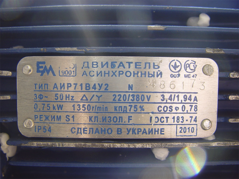

at90 писал(а):А как проверить что это не 0.8kw?
А по частотнику никак не посмотреть разьве? Какой ток, какое напряжение... Все параметры же можно вывести на экран. Единственно - нагрузить придется шпинделек.

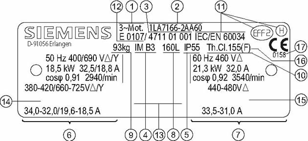

Вообще, приличные производители указывают мощность на валу.
firmennaia_tabliCka.jpg (2418 просмотров) <a class='original' href='./download/file.php?id=38240&mode=view' target=_blank>Загрузить оригинал (38.6 КБ)</a>
Достаточно подсчитать электрическую мощность по любой из этих табличек и будет видно, что она больше указанной номинальной (на величину КПД).
05.png (2418 просмотров) <a class='original' href='./download/file.php?id=38242&mode=view' target=_blank>Загрузить оригинал (799.44 КБ)</a>
А, кстати, вот здесь указан еще и КПД.
Считаем:
220 * 3,4 * 1,73 * 0,78 = 1009 (Вт потребляемой мощности)
Учитываем указанный КПД:
1009 * 0,75 = 757 (Вт на валу)
Что как бы соответствует.
