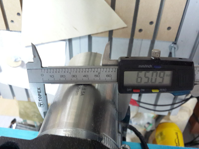

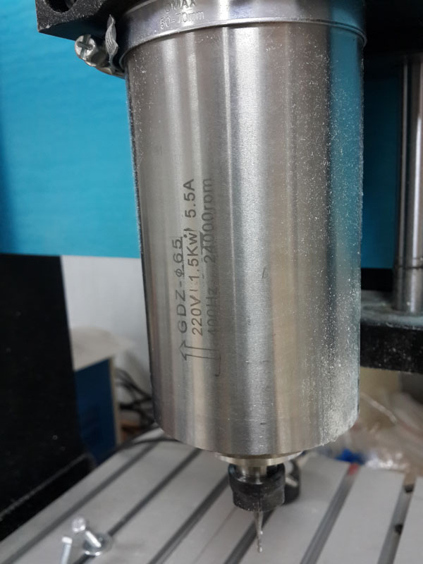

У меня 65 мм 1.5 кВт :)
Re: Шпиндель 1.5кват 65мм.
Продавец сказал? А он точно не обманул? Вдруг у тебя 5кВт?.. :)
Но если вдруг на нём есть и гравировка про 1.5кВт, то хотелось-бы увидеть фотку рядом с линейкой... :)

Есть гравировка про 1.5 кВт, про 65 мм не помню есть ли... Сегодня позже буду на работе, сфотографирую гравировку и линейку рядом со шпинделем :)
UPD: вот фото:
Изображение 028.jpg (4326 просмотров) <a class='original' href='./download/file.php?id=37788&mode=view' target=_blank>Загрузить оригинал (103.19 КБ)</a>
Изображение 029.jpg (4326 просмотров) <a class='original' href='./download/file.php?id=37787&mode=view' target=_blank>Загрузить оригинал (99.35 КБ)</a>

Ну вот.... а я уже заказал 1,5 с шейкой 80 =(
Вопервых по фоткам не понятно водяной он или воздушный. :)

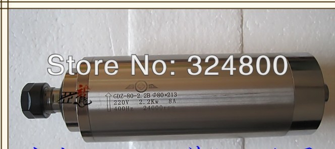

А во вторых оригинальные GDZ маркируются лазерной гравировкой, а у тебя штамп краской, причём с потёками и ошибками - правильное название модели пишется так GDZ-65-1.5B
Вот пример оригинальной маркировки: http://i00.i.aliimg.com/wsphoto/v1/1438 ... -chuck.jpg

маркировку GDZ использует минимум с пяток производителей. Но в целом да, выглядит кустарно.

UAVpilot писал(а):Вопервых по фоткам не понятно водяной он или воздушный.
Водяной.
UAVpilot писал(а):А во вторых оригинальные GDZ ...
Так я про оригинальность ничего и не говорил :)

А как проверить что это не 0.8kw?

at90 писал(а):А как проверить что это не 0.8kw?
Если это вопрос мне, то я не знаю :)
