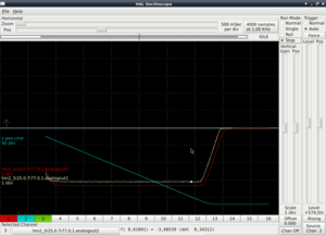

Опят осталос время поработат над мой проектов Linuxcnc .Вот что сделал ,пока на рабочем столе ,далеко от станка .
loadrt lowpass count=3
loadrt scale count=3
addf lowpass.0 servo-thread
addf lowpass.1 servo-thread
addf lowpass.2 servo-thread
addf scale.0 servo-thread
addf scale.1 servo-thread
addf scale.2 servo-thread
setp hm2_5i25.0.7i77.0.1.analogout3-minlim -10
setp hm2_5i25.0.7i77.0.1.analogout3-maxlim  10
setp hm2_5i25.0.7i77.0.1.analogout4-minlim -10
setp hm2_5i25.0.7i77.0.1.analogout4-maxlim  10
setp hm2_5i25.0.7i77.0.1.analogout5-minlim -10
setp hm2_5i25.0.7i77.0.1.analogout5-maxlim  10
setp lowpass.0.gain 0.02
setp lowpass.1.gain 0.02
setp lowpass.2.gain 0.02
setp scale.0.gain 0.05
setp scale.1.gain 0.05
setp scale.2.gain 0.05
net x-vel-fb => scale.0.in
net scaltahox scale.0.out => lowpass.0.in
net tahox lowpass.0.out => hm2_5i25.0.7i77.0.1.analogout5
net y-vel-fb => scale.1.in
net scaltahoy scale.1.out => lowpass.1.in
net tahoy lowpass.1.out => hm2_5i25.0.7i77.0.1.analogout4
net z-vel-fb => scale.2.in
net scaltahoz scale.2.out => lowpass.2.in
net tahoz lowpass.2.out => hm2_5i25.0.7i77.0.1.analogout3
а вот и осцилограма на фото.В таком виде думаю на машине смогу мащабироват и если понадобится ,инвертироват.

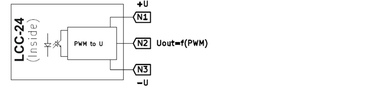

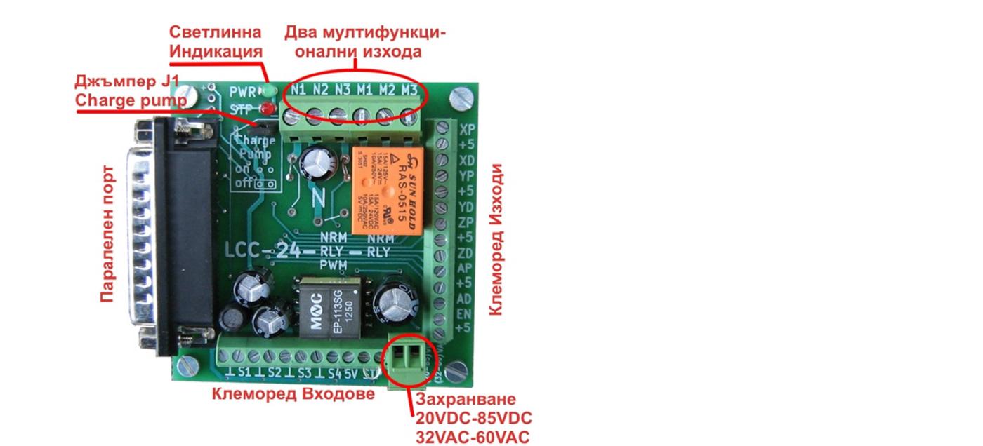

да,подумал и вот что решил попробоват, для получения трех тахосигнала я убрал управление шпинделя из 7и77
и ввел парпорта в основном хал ,а в къстом хал :
loadrt pwmgen output_type=0
addf pwmgen.update servo-thread
addf pwmgen.make-pulses servo-thread
net spindle-vel-cmd => pwmgen.0.value
net spindle-on => pwmgen.0.enable
net spnpwm pwmgen.0.pwm => parport.0.pin-17-out
setp pwmgen.0.scale  1500
net spindle-cw  => classicladder.0.in-35
net spindle-ccw  => classicladder.0.in-36
net spindle-on  => classicladder.0.in-37
net SPINON <= classicladder.0.out-00
net spinpo parport.0.pin-07-out <= classicladder.0.out-31
net spinob parport.0.pin-08-out <= classicladder.0.out-32
Жду вот такая штука
LCC24.JPG (5096 просмотров) <a class='original' href='./download/file.php?id=39864&mode=view' target=_blank>Загрузить оригинал (75.1 КБ)</a>
у нее ест преобразуватель PWM в 0-10 V.
PWManalog.JPG (5096 просмотров) <a class='original' href='./download/file.php?id=39865&mode=view' target=_blank>Загрузить оригинал (25.73 КБ)</a>

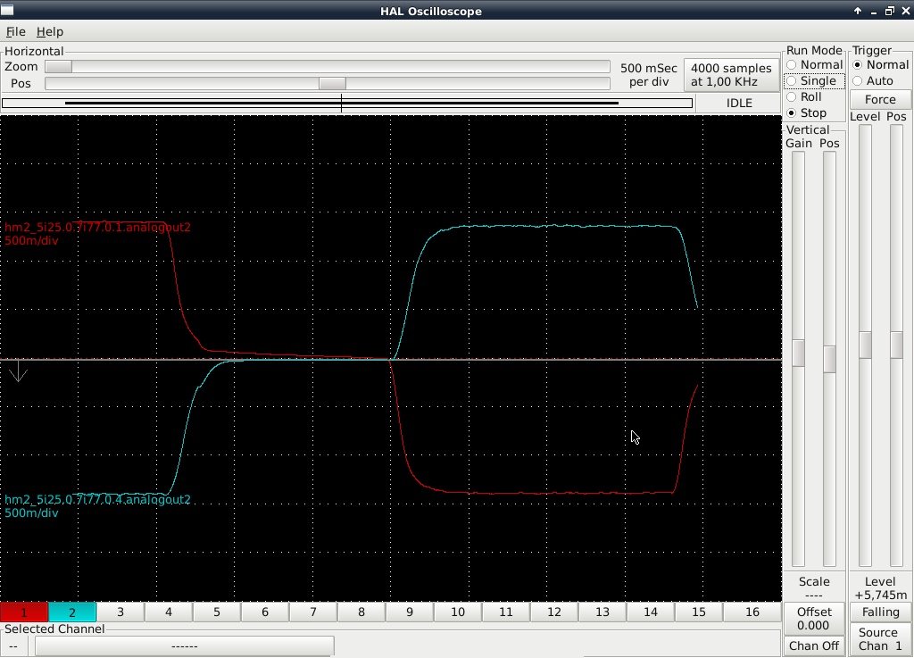

Если кому то понадобится
вот последний вариант ,тестировано на рабочем столе .
loadrt mult2 count=3
loadrt constant count=1
addf mult2.0  servo-thread
addf mult2.1  servo-thread
addf mult2.2  servo-thread
addf constant.0 servo-thread
setp scale.0.gain 0.041
setp scale.1.gain 0.041
setp scale.2.gain 0.041
setp constant.0.value  -1
setp hm2_5i25.0.7i77.0.4.analogout0-minlim -10
setp hm2_5i25.0.7i77.0.4.analogout0-maxlim  10
setp hm2_5i25.0.7i77.0.4.analogout1-minlim -10
setp hm2_5i25.0.7i77.0.4.analogout1-maxlim  10
setp hm2_5i25.0.7i77.0.4.analogout2-minlim -10
setp hm2_5i25.0.7i77.0.4.analogout2-maxlim  10
net enablean2  classicladder.0.out-24 => hm2_5i25.0.7i77.0.4.analogena
# net tahox lowpass.0.out => hm2_5i25.0.7i77.0.4.analogout0  # неинвертиран
net multahox lowpass.0.out => mult2.0.in0
net const constant.0.out => mult2.0.in1
net tahox mult2.0.out => hm2_5i25.0.7i77.0.4.analogout0      # инвертиран
# net tahoy lowpass.1.out => hm2_5i25.0.7i77.0.4.analogout1   # неинвертиран
net multahoy lowpass.1.out => mult2.1.in0
net const constant.0.out => mult2.1.in1
net tahoy mult2.1.out => hm2_5i25.0.7i77.0.4.analogout1       # инвертиран
# net tahoz lowpass.2.out => hm2_5i25.0.7i77.0.4.analogout2    # неинвертиран
net multahoz lowpass.2.out => mult2.2.in0
net const constant.0.out => mult2.2.in1
net tahoz mult2.2.out => hm2_5i25.0.7i77.0.4.analogout2        # инвертиран
Снимка на екрана -  7.09.2015 - 12,57,53.png (4960 просмотров) <a class='original' href='./download/file.php?id=57573&mode=view' target=_blank>Загрузить оригинал (58.05 КБ)</a>
P.S. Конфигурация 5i25+2x7i77

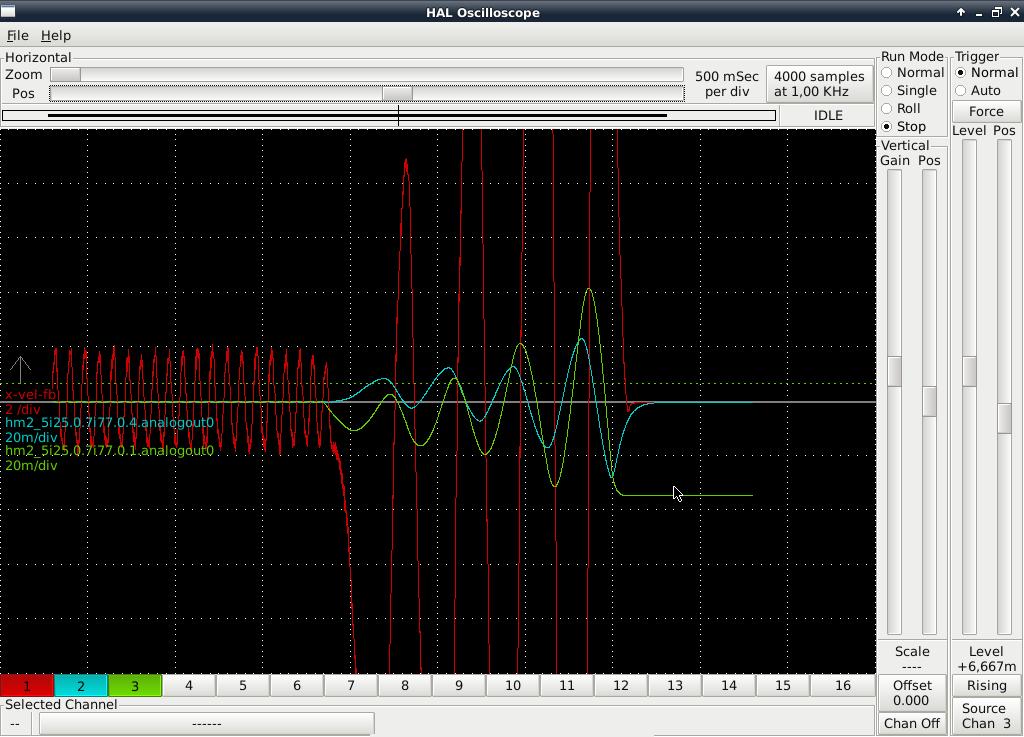

Дошел до монтаж Linuxcnc на станок ,конфигурация 5i25+2x7i77 ,для начало снял мотор ос Х ,крутит без нагрузка .
обратная связ для сервопреобразувателя емулированая :
setp scale.0.gain -0.041
setp scale.1.gain -0.041
setp scale.2.gain -0.041
на ПИД Р=1 ,с етими стоимости ,двигатель прьйгает и сервопреобразувателя дает ошибка по обратная связ .
По пути пробование менял стоимости scale.0.gain и улучшение ест когда уменшается ,но все таки двигатель дергался вправо влево
секунд -две и ошибка .
test1.JPG (4900 просмотров) <a class='original' href='./download/file.php?id=58182&mode=view' target=_blank>Загрузить оригинал (128.85 КБ)</a>
Не ругайте моя некомпетентност ,но поменял lowpass.0.gain с 0.02 на 1 и картинка стала на много лучше ,
снял осцилограма при движение 2000 мм/мин на установленой двигатель ,с нагрузка
Test.JPG (4900 просмотров) <a class='original' href='./download/file.php?id=58183&mode=view' target=_blank>Загрузить оригинал (118.55 КБ)</a>
здес setp scale.0.gain -0.012 и setp lowpass.0.gain 1 на ПИД Р=0.5 . в ини FERROR = 15.0
Подскажите пожалуйста как работает етот lowpass и его gain как на неграмотной человек :hehehe:
Читал много на форуме ,но можте даст ссьйлка на тема как настроит ПИД при конфиг с 5i25+7i77.
