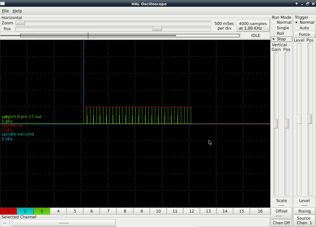

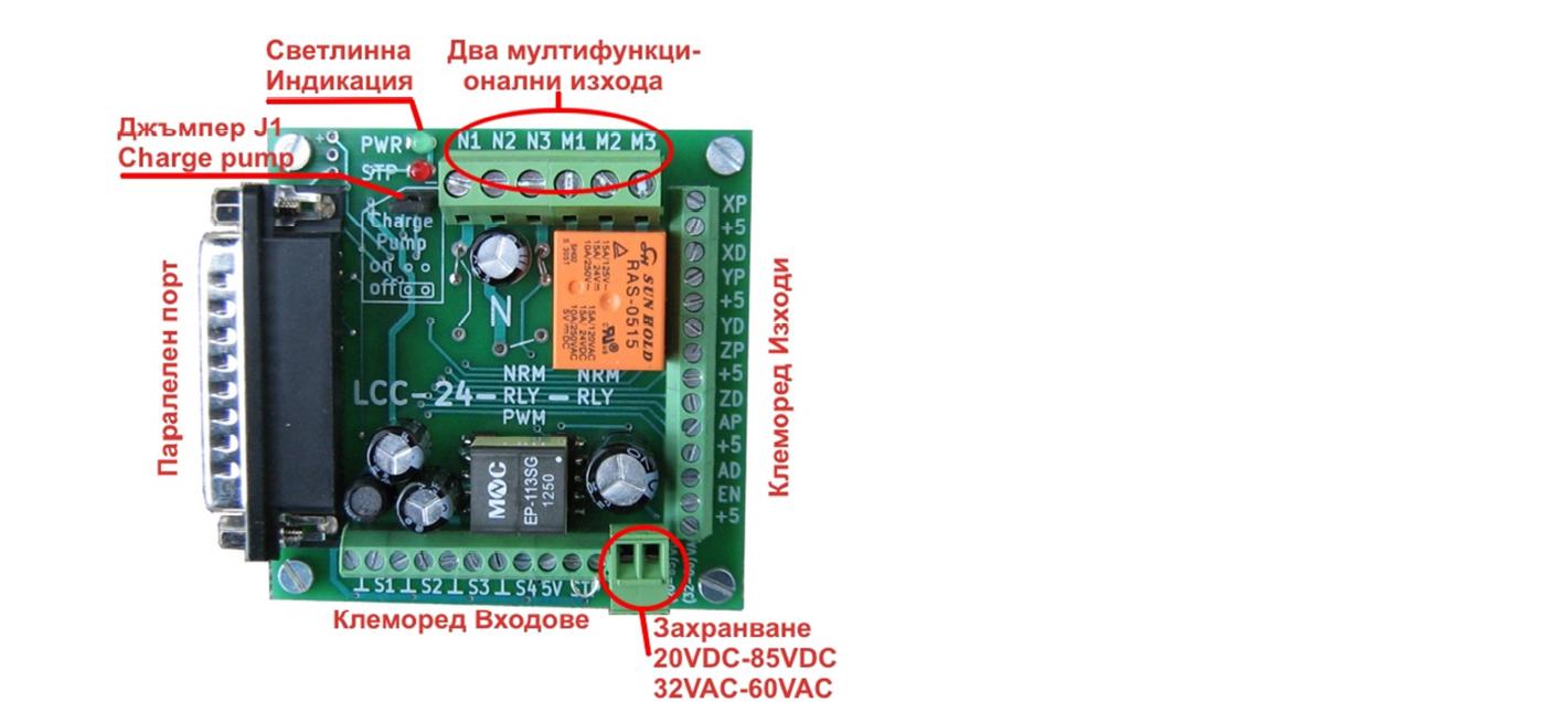

да,подумал и вот что решил попробоват, для получения трех тахосигнала я убрал управление шпинделя из 7и77
и ввел парпорта в основном хал ,а в къстом хал :
loadrt pwmgen output_type=0
addf pwmgen.update servo-thread
addf pwmgen.make-pulses servo-thread
net spindle-vel-cmd => pwmgen.0.value
net spindle-on => pwmgen.0.enable
net spnpwm pwmgen.0.pwm => parport.0.pin-17-out
setp pwmgen.0.scale  1500
net spindle-cw  => classicladder.0.in-35
net spindle-ccw  => classicladder.0.in-36
net spindle-on  => classicladder.0.in-37
net SPINON <= classicladder.0.out-00
net spinpo parport.0.pin-07-out <= classicladder.0.out-31
net spinob parport.0.pin-08-out <= classicladder.0.out-32
Жду вот такая штука
LCC24.JPG (5309 просмотров) <a class='original' href='./download/file.php?id=39864&mode=view' target=_blank>Загрузить оригинал (75.1 КБ)</a>
у нее ест преобразуватель PWM в 0-10 V.
PWManalog.JPG (5309 просмотров) <a class='original' href='./download/file.php?id=39865&mode=view' target=_blank>Загрузить оригинал (25.73 КБ)</a>
вот пока без LCC24
spindel50RPM.png (5309 просмотров) <a class='original' href='./download/file.php?id=39866&mode=view' target=_blank>Загрузить оригинал (54.79 КБ)</a>
Все ето надеюс будет полезно кому то :ura:
