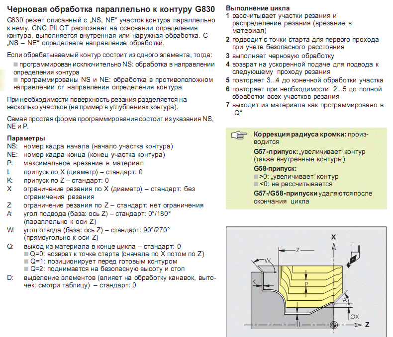

Всем доброго времени суток.Уменя вопрос кто знает как написать многопрходный обдирочный цикл по контуру с разными диаметрами ? Заранее спасибо.
Re: Пример использования GOTO в токарке
Универсал писал(а):Уменя вопрос кто знает как написать многопрходный обдирочный цикл по контуру с разными диаметрами ? Заранее спасибо.
вот я вам счас отвечу от широты душевной... че там сложного то ? например так:
Буфер обмена01.gif (7039 просмотров) <a class='original' href='./download/file.php?id=144763&mode=view' target=_blank>Загрузить оригинал (98.04 КБ)</a>
Только сможете ли вы это повторить ? как в анекдоте про "ау" - "ну я услашал, тебе легче ?? "
Телепатов тут нет. никто не знает что у вас за машина, что у вас за стойка, какие команды она понимает, какие циклы у нее встроены.. по этому или вы выдаете всю информацию, или извините - какой вопрос - такой и ответ...
зы: мой картинка работает только на хайдене. другие стойки этот код не поймут...

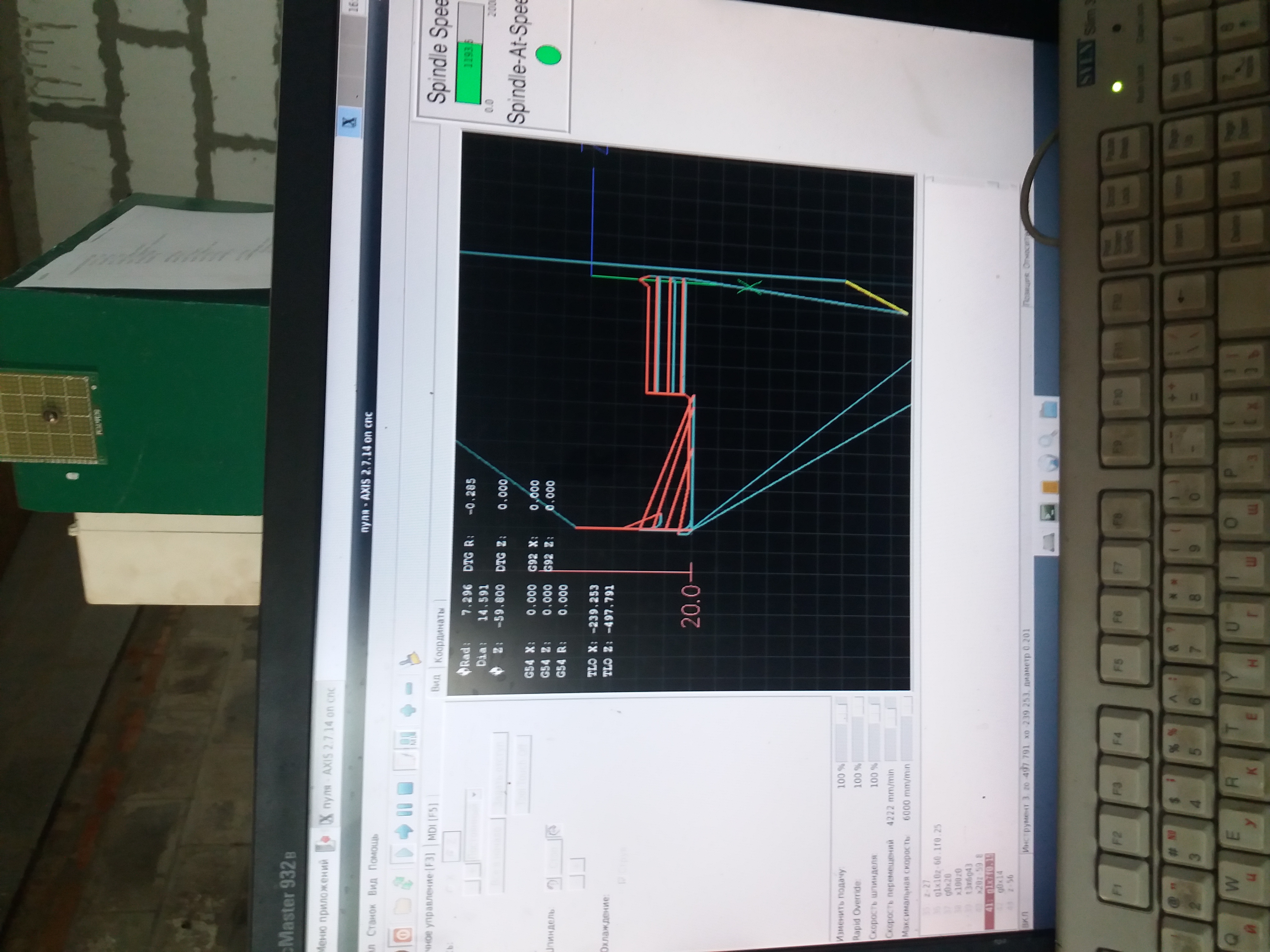

20180826_135834.jpg (6975 просмотров) <a class='original' href='./download/file.php?id=145075&mode=view' target=_blank>Загрузить оригинал (3.07 МБ)</a>
Токарка стойка Linux cnc Axis 2.7.14 .Встроенных циклов нет.Помогите встроить.Спасибо.
