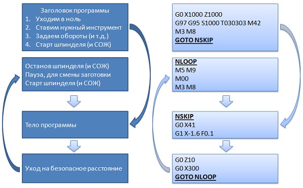

Пример использования GOTO в токарке
некоторые знакомые ЧПУшники, спрашивали, не боюсь ли я запускать программу так близко от патрона, (а один дедок даже одернул мне руку, от кнопки Старт, кода увидел что голова с инструментами находится в 10см от патрона).
секрет прост, я НЕ запускаю программу с самого начала, когда меняю заготовку, она зациклена.
тоесть, шапка программы (где вызывается инструмент), отрабатывает на безопасном расстоянии от патрона, а дальше программа работает по кругу, не касаясь шапки программы.
все делается только с помощью одной команды GOTO и меток.
GOTO - говорит станку чтобы он перескочил на такую-то строку, номера строк начинаются с буквы N.
метки - этим можно заменить номер строки, сделано для простоты использования. должны начинаться с буквы N, а дальше в произвольной форме. в моем случае я использовал слова NSKIP и NLOOP.
есть (в моем случае) ограничение, в метках, после N можно использовать ДО 4 символов

пример рабочей программы:
(SHAPKA FINISH)
G50 S1800
G0 X1400 Z1000
G97 G95 S1000 T030303 M42
M3 M8
GOTO NSKIP
NLOOP
M5 M9
/M84
M00
G97 S1000
M3 M8
NSKIP
G0 X41 Z5
G0 Z-1.0
G0 X41
G1 X38.5 F0.1
G1 X36.8 Z0.1 F0.1
G1 X4 F0.3
G1 X-1.6 F0.08
G0 Z10
G0 X38.3
G50 S1800
G96 S100
G0 Z-1.5
G1 X37.85 F0.3
G2 X35.5 Z0.0 L1.5 F0.1
G1 X5 F0.2
G1 X-1.6 F0.1
G0 Z10
M9
G0 X300
GOTO NLOOP

к стати... у меня сильное впечатление, что linuxcnc впадет в кому на бесконечном цикле.
у меня это случалось частенько при отладке программы с циклами и условиями.
Re: Пример использования GOTO в токарке
Алексс писал(а):у меня это случалось частенько при отладке программы с циклами и условиями.
вроде как условие должно останавливать интерпретатор... ну и axis-hide в помощь :)
Алексс писал(а):у меня сильное впечатление, что linuxcnc впадет в кому на бесконечном цикле
Если превьюшка включена, то да. Проверено на axis.
С версии 2.6 появилась переменная #<_task>, которая равна 1 при реальной работе и 0 при превью. Но я пока ее не пробовал.

вот рабочий пример бесконечного цикла:
но да, аксису поплохело при загрузке - загружает на половину синей полоски и все... но как только нажимаем esc через 2 секунды оживает. :)
o100 while [1 eq 1]
	(DEBUG, Check din-00)
	M0
	M66 P0 L0
	o101 if [#5399 NE 1]
		(DEBUG, Got 0)
		G0 X10
		G1 X0 F1000
	o101 else
		(DEBUG, Break)
		o100 break
	o101 endif
o100 endwhile
(DEBUG, End)
M2
А если такой вариант?
    o100 do
       M0
       M66 P0 L0
          (DEBUG, Got 0)
          G0 X10
          G1 X0 F1000
       o101 else
          (DEBUG, Break)
          o100 break
       o101 endif
    o100 while [#<_task> NE 0]
    (DEBUG, End)
    M2
Должен нарисовать один раз превьюшку, а при запуске работать в цикле.
Работает и загружается! :good:!
Добавил в вики, чтобы не забыть!
Алексс писал(а):а объяснить ?
Так вроде в примере всё ясно :thinking:
    o100 do (используем цикл do - while, ибо нам нужна проверка условия в конце цикла)
       M0 (ждем нажатия "продолжить")
       ........(собственно, тело программы)
    o100 while [#<_task> NE 0] (при работе #<_task> = 1 зациклит, при загрузке #<_task> = 0 нарисует один раз превьюшку и выйдет)
    M2
