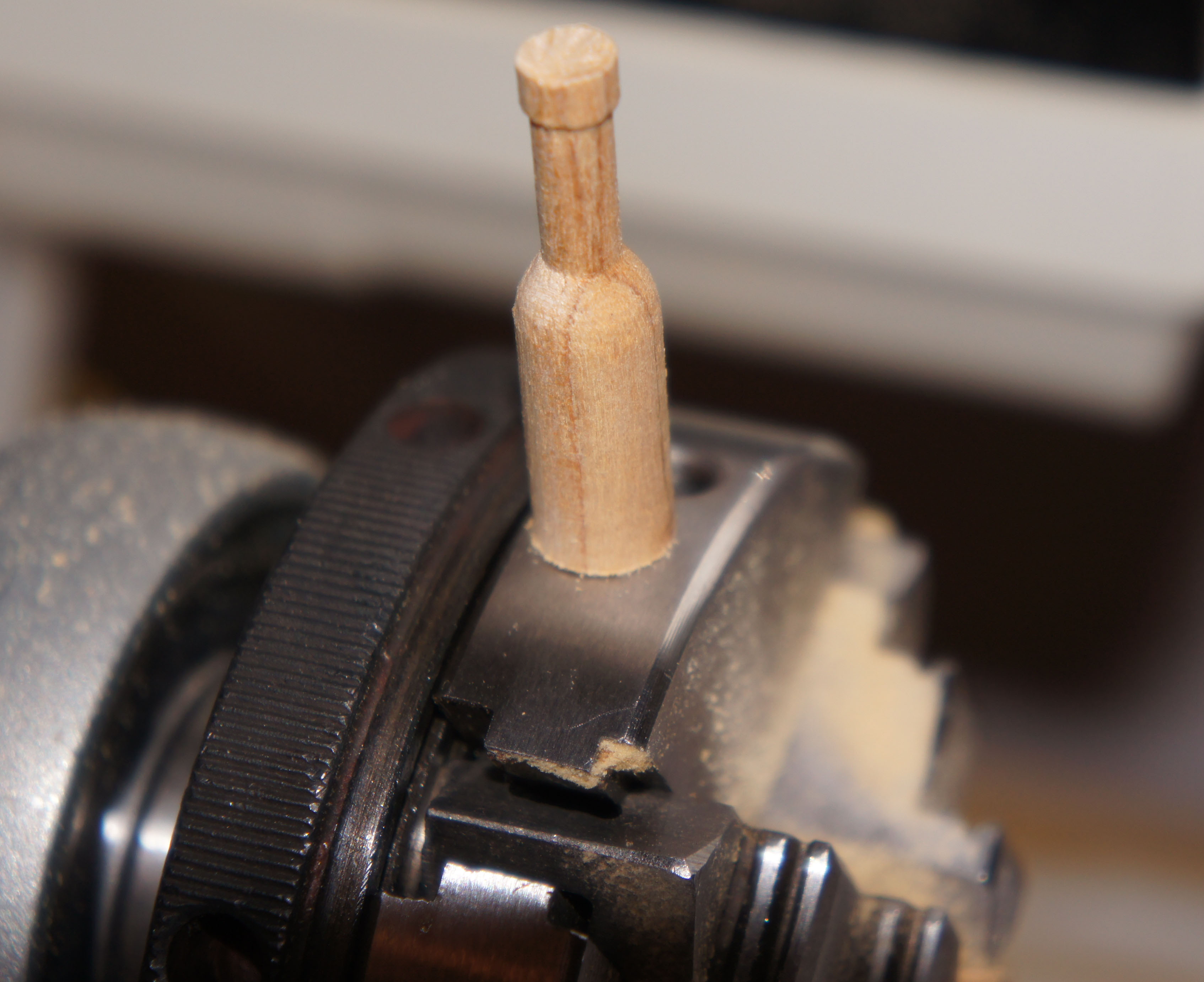

Bmax77 писал(а):Ну вот и первая стружка!
С первой стружкой :good: Теперь маленькую бутылочку выточи и почетник тебе гарантирован.

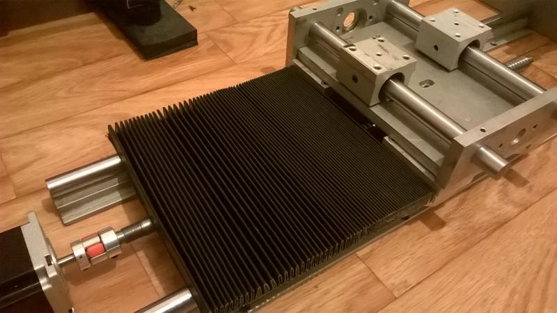

Re: Задумал я еще один станочек, токарный.
А направляющие лучше закрыть, от этой первой и всех последующих стружек ;)

Predator писал(а):А направляющие лучше закрыть, от этой первой и всех последующих стружек ;)
Это у меня первоочередная задача, на равне с доделкой эл схемы управления шпинделем.
Bmax77 писал(а):Это у меня первоочередная задача
Вот это по-нашему :)
Хороший подход!

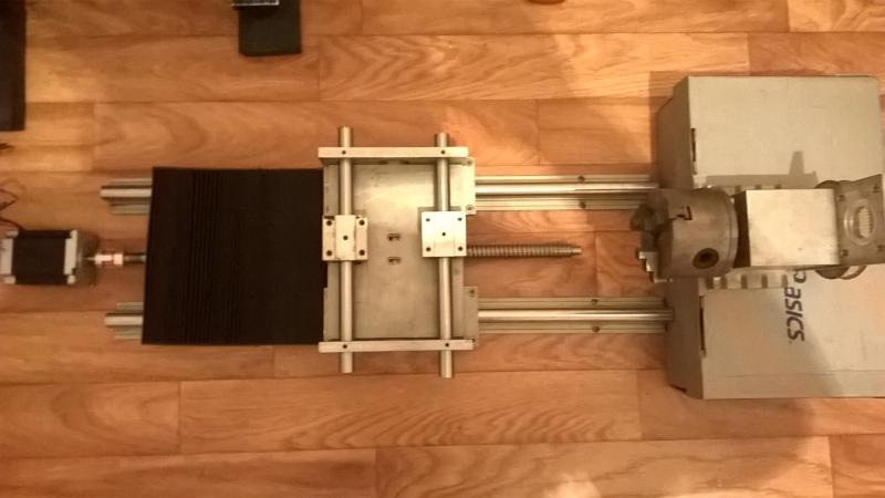

Долго боролся с КАМ, но вот вроде есть результат.
Ну вот и она. (5547 просмотров) <a class='original' href='./download/file.php?id=44189&mode=view' target=_blank>Загрузить оригинал (614.55 КБ)</a>
Ну вот и она.

Что за «чекушка» деревянная? :)

solanto писал(а):С первой стружкой :good: Теперь маленькую бутылочку выточи и почетник тебе гарантирован.
Predator писал(а):Что за «чекушка» деревянная? :)
Ну собственно вот.
Вот оно что за чекушка :hehehe:
Остаётся только дождаться ника с коробкой медалей ;)

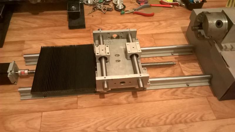

ТС извиняюсь что в твою тему залез, решил тоже станочек сделать, думаю компоновочку, пока так наброски.
1.jpg (5387 просмотров) <a class='original' href='./download/file.php?id=44289&mode=view' target=_blank>Загрузить оригинал (37.51 КБ)</a>
2.jpg (5387 просмотров) <a class='original' href='./download/file.php?id=44290&mode=view' target=_blank>Загрузить оригинал (44.4 КБ)</a>
3.jpg (5387 просмотров) <a class='original' href='./download/file.php?id=44291&mode=view' target=_blank>Загрузить оригинал (55.22 КБ)</a>
sergey27rus писал(а):решил тоже станочек сделать, думаю компоновочку, пока так наброски
Сергей, я смотрю у тебя в гараже снова «остатки» завалялись? как с прошлым станочком?! :hehehe:
sergey27rus
Сообщения: 1129
Репутация: 730
Сообщение sergey27rus »
Predator писал(а):Сергей, я смотрю у тебя в гараже снова «остатки» завалялись?
Закончились :hehehe: валы на опоре последние, а тут темка, винт правда короткий, ход маленький получается 375мм (китайцы в свое время с размерами пролетели)
