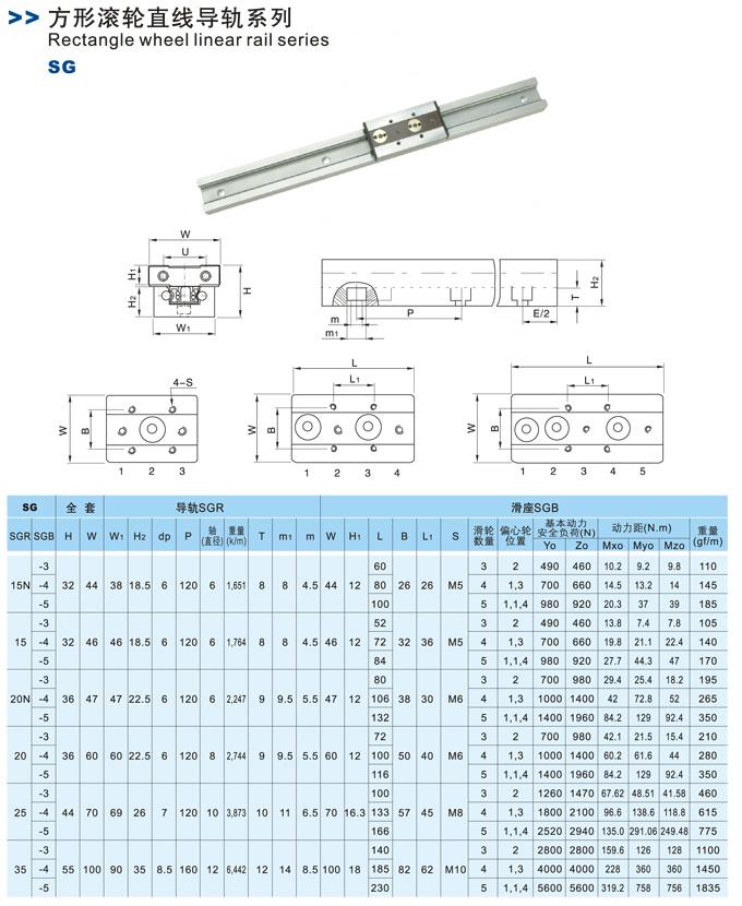

если для ось Х использовать данную направляйку с двумя коретками на каждом плече? чем это черевато? На сколько эта направляйка плоха?

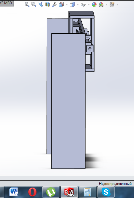

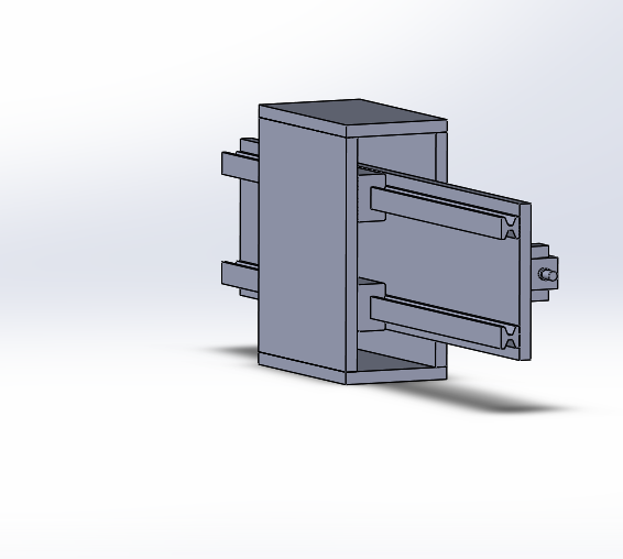

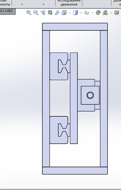

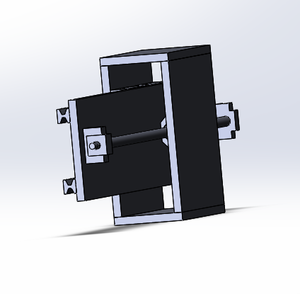

dxpanster
Сообщения: 21
Зарегистрирован: 03 ноя 2014, 14:32
Re: Помощь новечку в создании ЧПУ станка
Сообщение dxpanster »
как такое расположение оси на портале? к рабочей зоне добавится 20мм а центр тяжести сдвинется на 45 мм. :bender:
Винт швп расположить со стороны рельс. портал сделать с ребрами П образный а лутше замкнутую коробку. Просто пластина хоть 30мм толщиной на такой длинне не имеет жесткости.

почему я хочу винт шВП расположить позади.
Рельсы будут 20 а швп 2005 соответственно рельсам надо будит делать подиумы чтоб добрать высоту до 45мм как у швп.
а если брать рельсы 30 то это увеличении бюджета станка и без смысленный запаса мощности и плюс увеличение веса портала.
Ну с запасом мощности ты погорячился,
а подиумы можно и под каретки сделать.
Сообщение alexg-nn »
Может быть имеет смысл добавить планки сверху и снизу основной пластины портала, образовав тем самым двутавр? Уже лучше, хотя и не коробка.

и не говори. как то не по русски. я про нагрузачные данные рельс =) а подиумы если делать на каретки то уменьшится ее нагрузочный параметр Mr т.е. рычаг давления станет длиньше.
Вот рассматриваю предложение установки на ребра главной пластины портала(аллюминий будит 16 мм) сверху и с низу , думаю достаточно будит для установки 20мм рельсы :rail: . или на крайняк заказать 20 мм пластину на это место .
И всеже винт я подумываю установить позади портала
