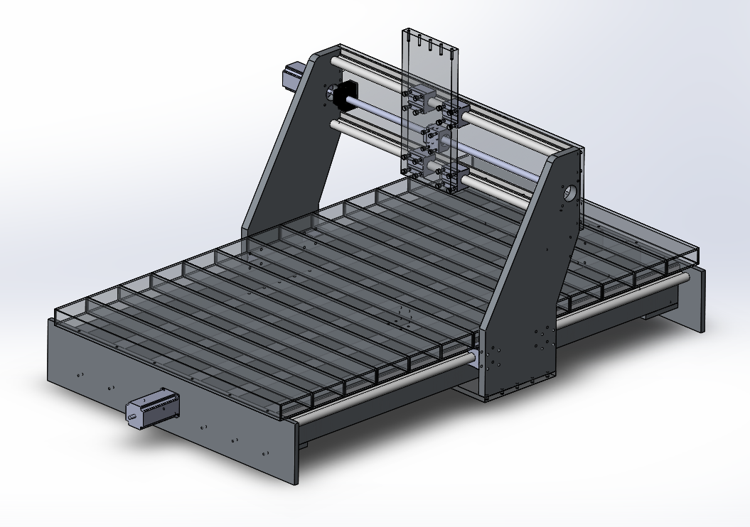

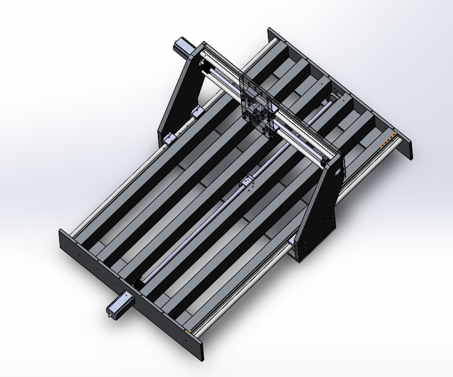

rage
Сообщения: 996
Репутация: 621
Откуда: МО
Re: Первый станочек 1000х500х150
Сообщение rage »
Переделал станину:
aa657884163c323c0ed9147275c2be94.png (3520 просмотров) <a class='original' href='./download/file.php?id=36146&mode=view' target=_blank>Загрузить оригинал (279.36 КБ)</a>
c8f4bb7f7f30f69efd8716c3a6535d2e.png (3520 просмотров) <a class='original' href='./download/file.php?id=36147&mode=view' target=_blank>Загрузить оригинал (295.69 КБ)</a>
Так лучше/хуже?
rage писал(а):Так лучше/хуже?
Уже лучше, а почему не хочешь использовать профильный рельс?
PS: rage, заливай пожалуйста изображения прямо на форум
