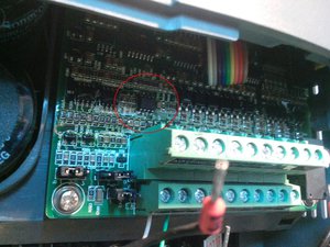

Добрый день.Помогите в таком вопросе.
Подключаю инвертор HY к mach3(Ver 2.63) через rs485-й контроллер http://www.moxa.com/product/UPort_1150_1150I.htm. Подключаю rs+ и rs- на контроллере к rs+ и rs- на инверторе соответственно. На инверторе устанавливаю PD001 и PD002=2, PD163=1, PD164=1, PD165=3. В свойствах драйвера контроллера устанавливаю "использовать rs485-2w(2-х проводной)".Использовал плагины HuanyangVFD.dll и vfdPlugin.dll. В плагине выбираю нужный comport, baud rate, VFD adress. На контроллере rs485 светодиод Tx маргает (передача данных от компьютера в сторону инвертора идет), а Rx молчит (от инвертора ничего нет). Оба плагина не могут связаться с инвертором. Подскажите, что я делаю неправильно? Какие RS485 контроллеры вы используете? Возможно ли что в инверторе отсутствует чип обслуживающий коммуникационный порт? Я новичок в теме, так что сильно не судите, если что выдал не так.

drongooo писал(а):Возможно ли что в инверторе отсутствует чип обслуживающий коммуникационный порт?
Нужно фото со снятой крышкой
Сообщения: 2893
Re: Управление частотником Huanyang по Modbus
Возможно! Я в свой частотник сам устанавливал.
DSCN2480-2.jpg (9150 просмотров) <a class='original' href='./download/file.php?id=38273&mode=view' target=_blank>Загрузить оригинал (713.7 КБ)</a>

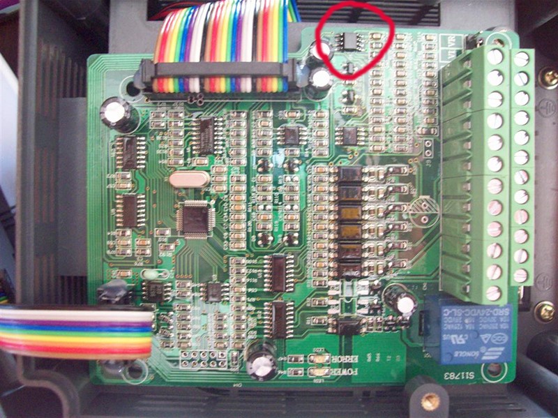

shalek писал(а):Я в свой частотник сам устанавливал.
А какой там чип должен стоять?
Милая, ты услышь меня
Сообщения: 2893
DSCN4218.JPG (9141 просмотр) <a class='original' href='./download/file.php?id=38276&mode=view' target=_blank>Загрузить оригинал (304.48 КБ)</a>

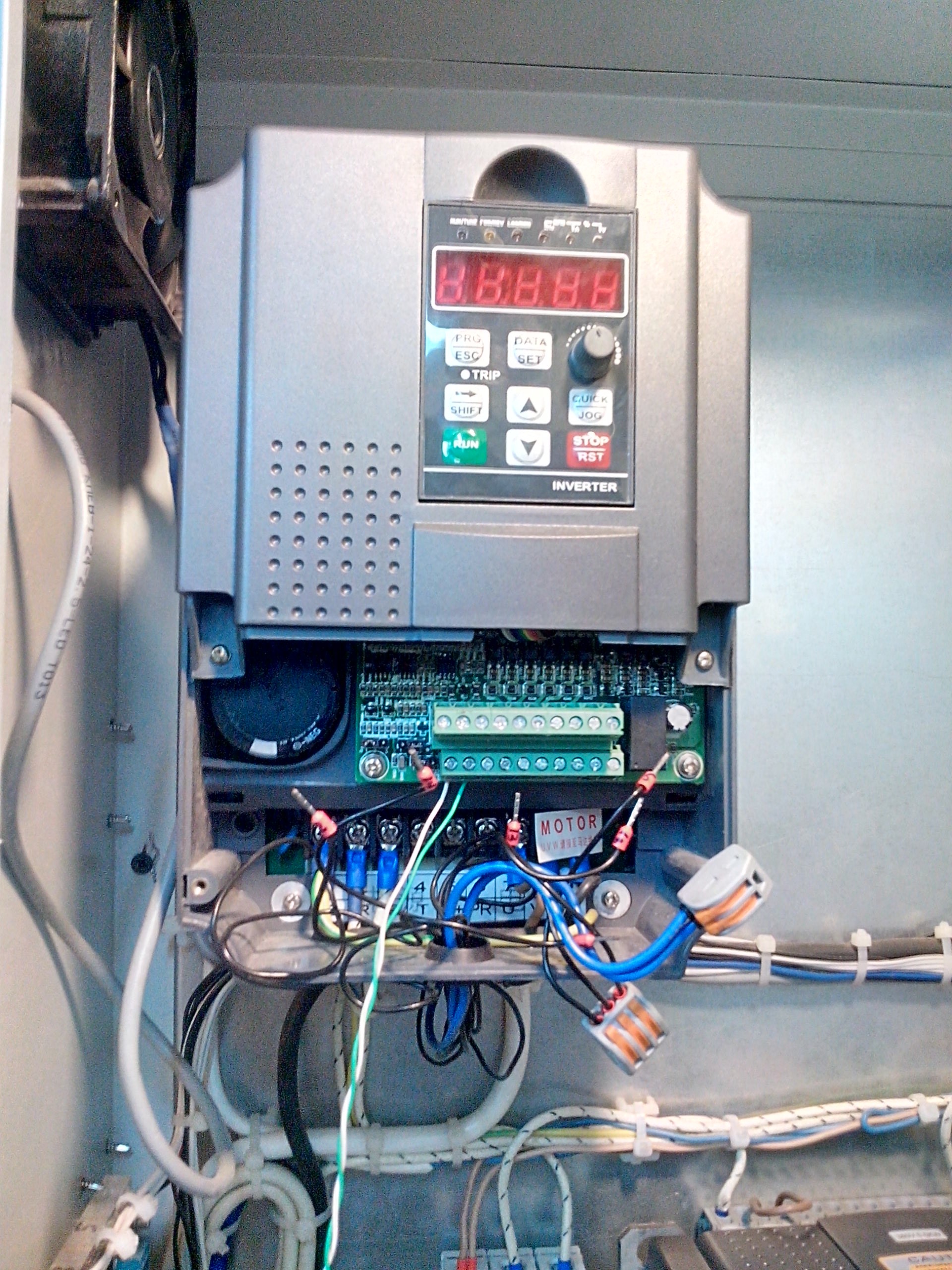

Сообщение Romanych »
А вот по такому возможно управлять инвертором?
DSC_2526.JPG (9066 просмотров) <a class='original' href='./download/file.php?id=41121&mode=view' target=_blank>Загрузить оригинал (241.96 КБ)</a>

Сообщения: 2893
Romanych писал(а):А вот по такому возможно управлять инвертором?
Можно. Почти таким у меня управляется.

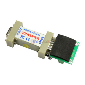

Александр, спасибо за предоставленный мануал и плагин. Сегодня все подключил! Заработало практически сразу, без проблем. Подключал через конвертер RS232-RS485. Отчет в моей теме.

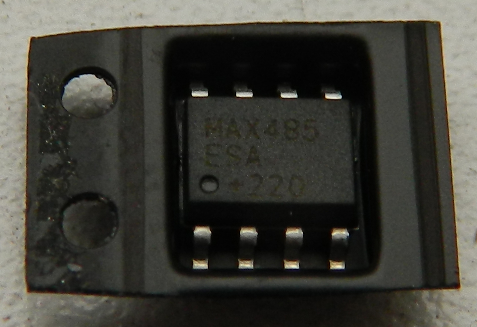

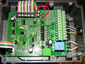

Коллеги здравствуйте!
Благодаря этой теме смог настроить и подключить два таких частотника (хуанянг hy02d223b), а вот с третьим возникли проблемы - хуанянг SL-455EE.
У него так-же как и других отсутствовал чип коммуникационного порта. Пробовал припаивать SN75176B и MAX485ESA, но заставить его работать так и не удалось.
Все настройки были неоднократно проверены. Для работы с частотником использовал утилиту COM Port Toolkit http://www.compt.ru/ru/download.php.
Частотник не отвечает ни на что. Единственное что удалось выяснить что при включении питания он присылает 00, при выключении 00 00. При отправке любых пакетов на него (как правильно сформированных, так и нет) ответ отсутствует. Подскажите в чем еще может быть проблема?
IMG_20150402_235152.jpg (8800 просмотров) <a class='original' href='./download/file.php?id=47303&mode=view' target=_blank>Загрузить оригинал (1002.04 КБ)</a>
IMG_20150402_235201.jpg (8800 просмотров) <a class='original' href='./download/file.php?id=47304&mode=view' target=_blank>Загрузить оригинал (877.6 КБ)</a>
