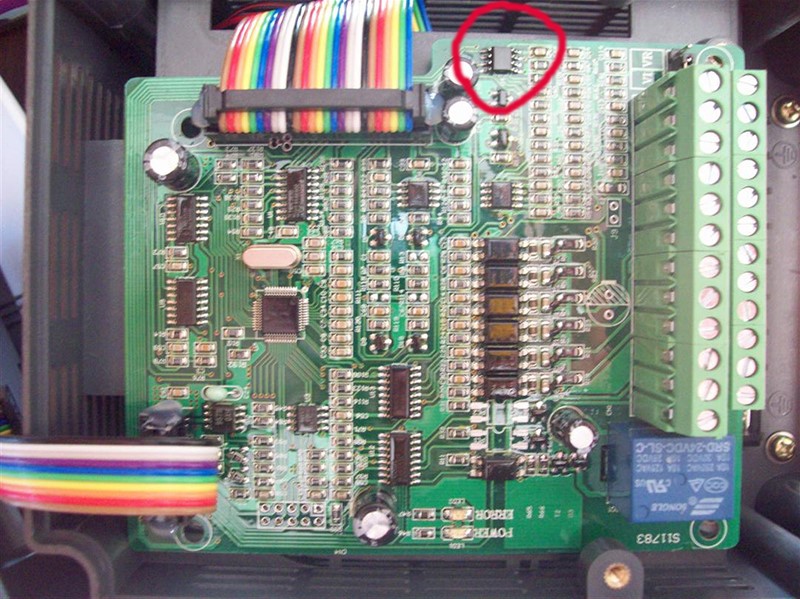

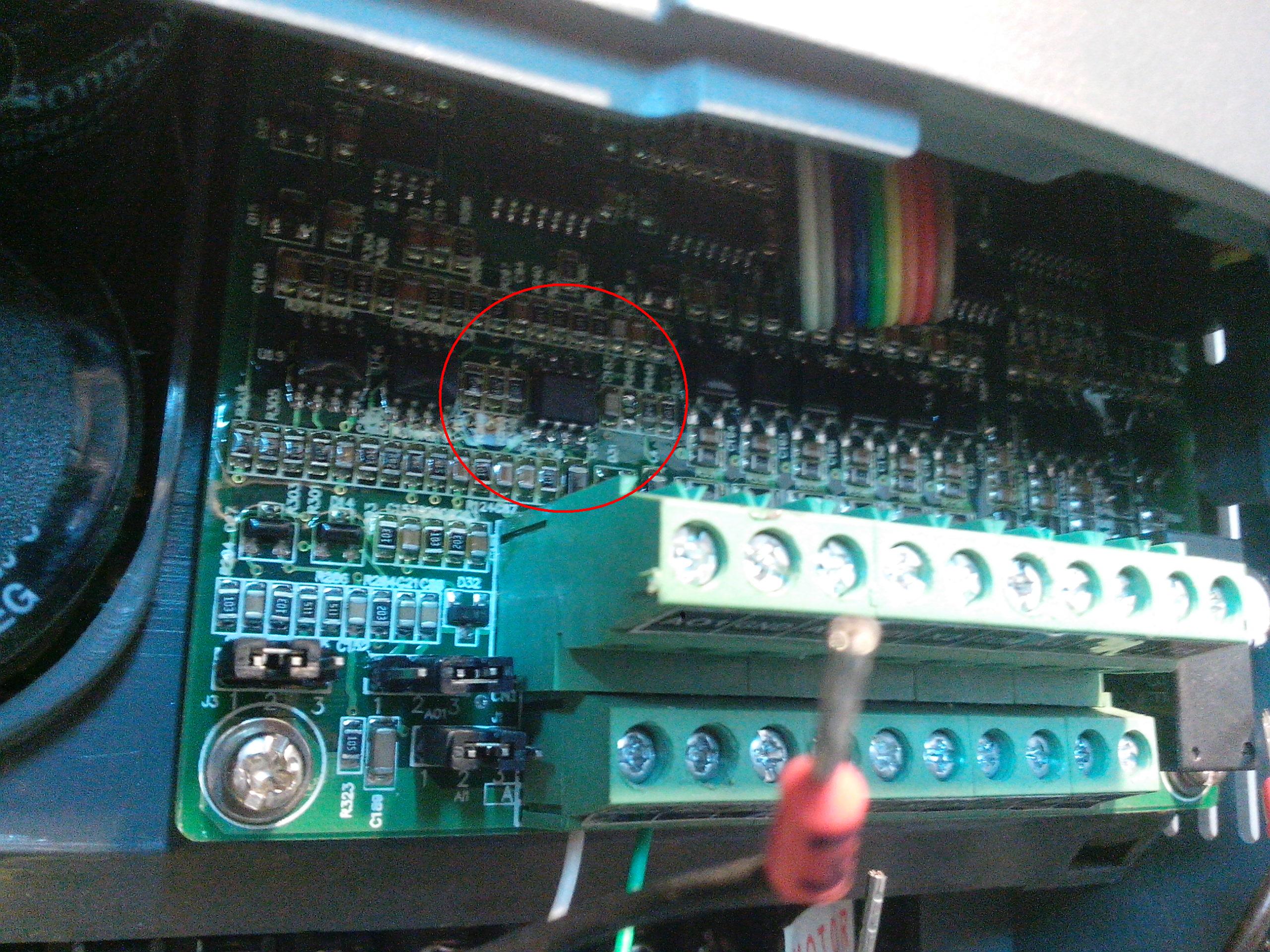

drongooo писал(а):Возможно ли что в инверторе отсутствует чип обслуживающий коммуникационный порт?
Нужно фото со снятой крышкой
Сообщения: 2893
Re: Управление частотником Huanyang по Modbus
Возможно! Я в свой частотник сам устанавливал.
DSCN2480-2.jpg (9137 просмотров) <a class='original' href='./download/file.php?id=38273&mode=view' target=_blank>Загрузить оригинал (713.7 КБ)</a>
106_0167.jpg (9137 просмотров) <a class='original' href='./download/file.php?id=38274&mode=view' target=_blank>Загрузить оригинал (204.78 КБ)</a>

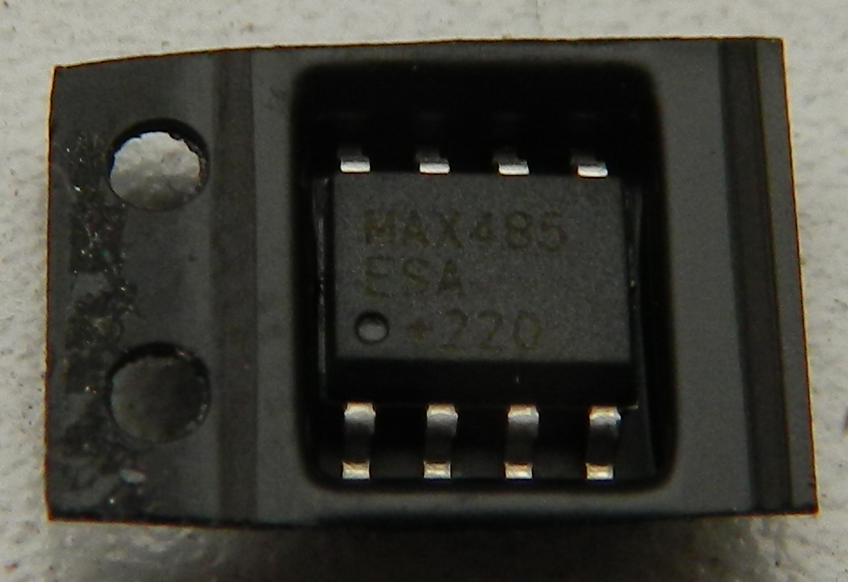

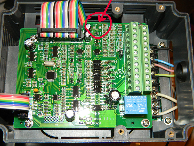

shalek писал(а):Я в свой частотник сам устанавливал.
А какой там чип должен стоять?
Милая, ты услышь меня
Сообщения: 2893
DSCN4218.JPG (9128 просмотров) <a class='original' href='./download/file.php?id=38276&mode=view' target=_blank>Загрузить оригинал (304.48 КБ)</a>

tooshka писал(а): А какой там чип должен стоять?
Еще подойдет SN75176B.
