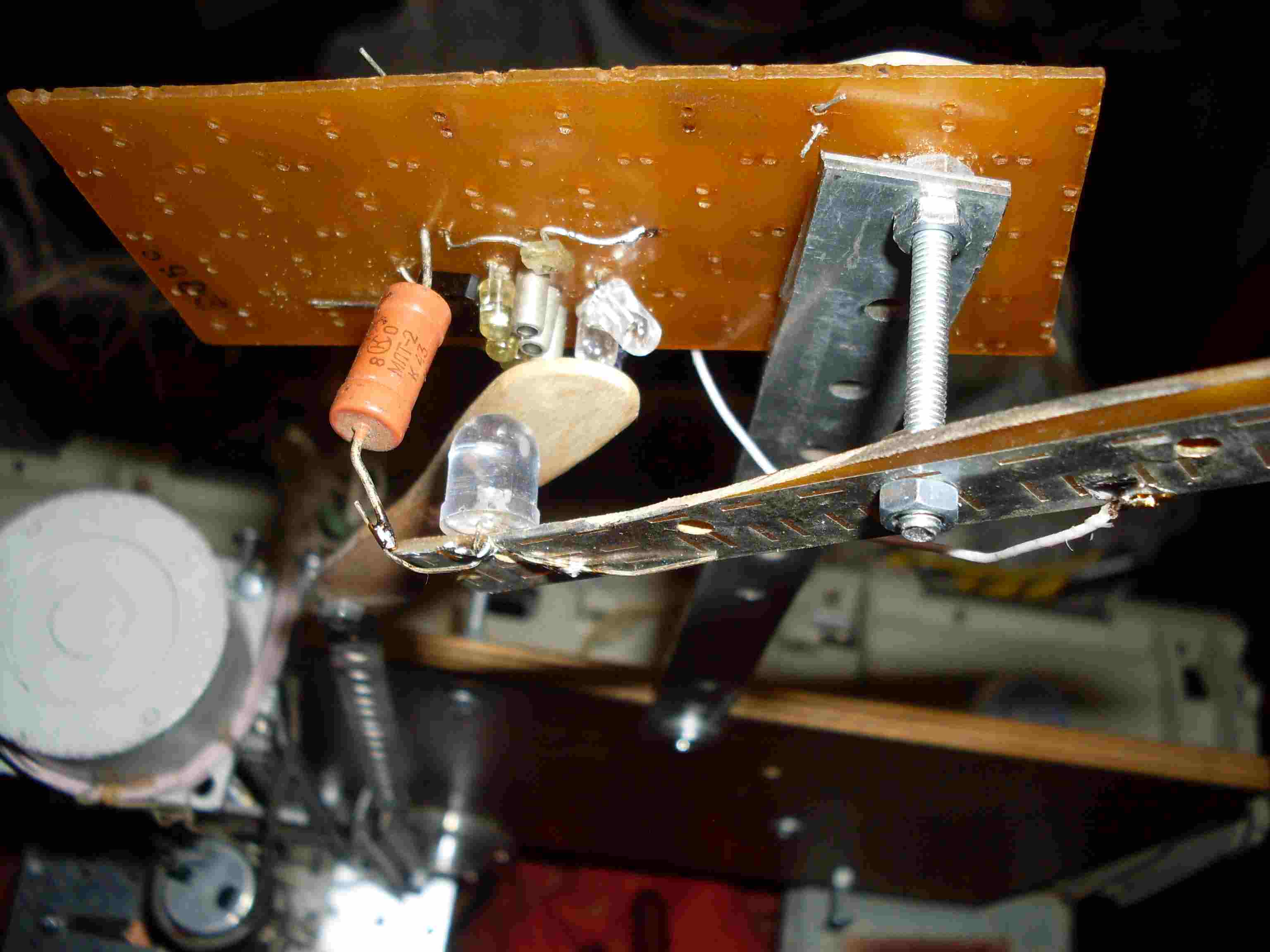

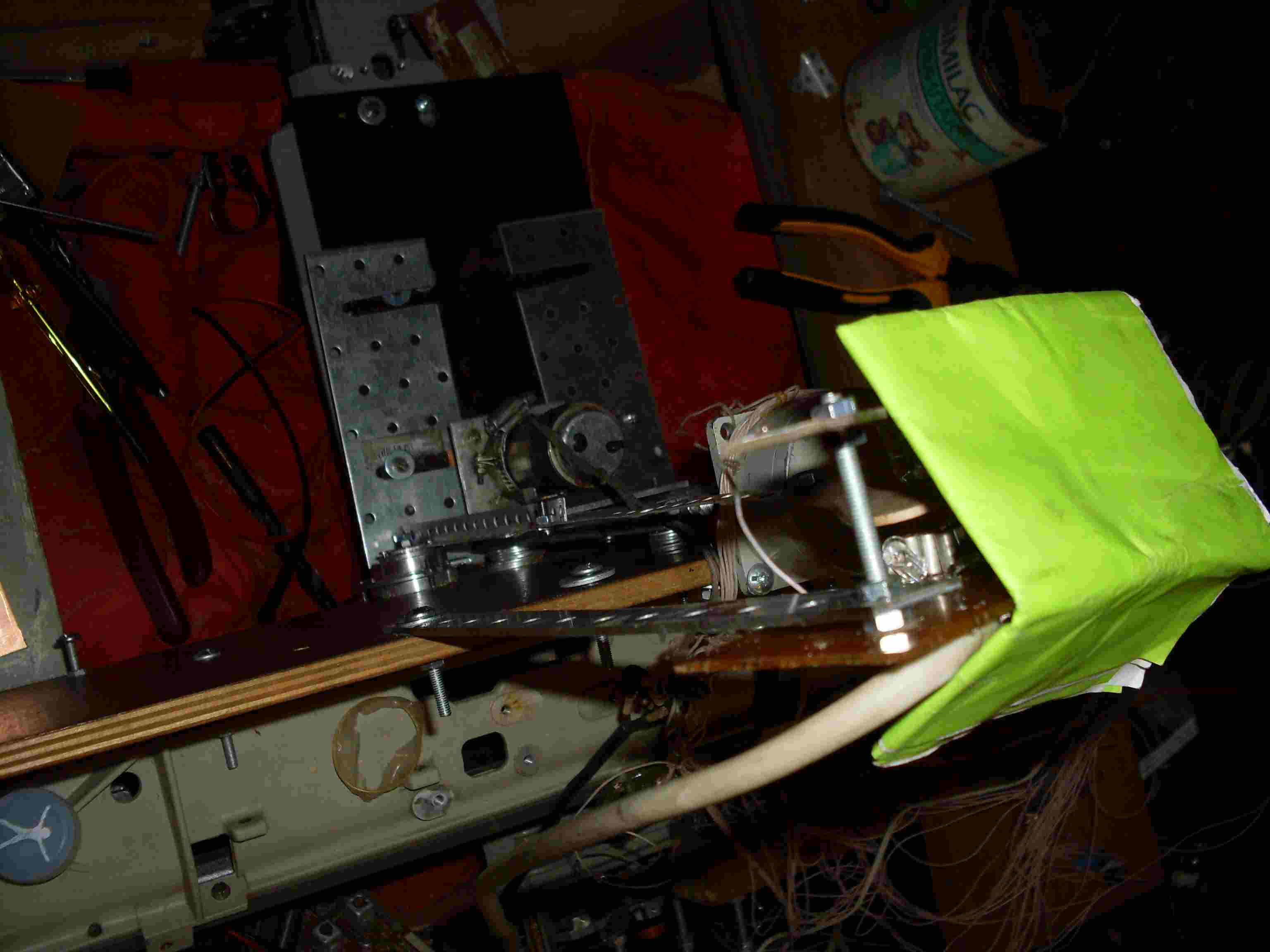

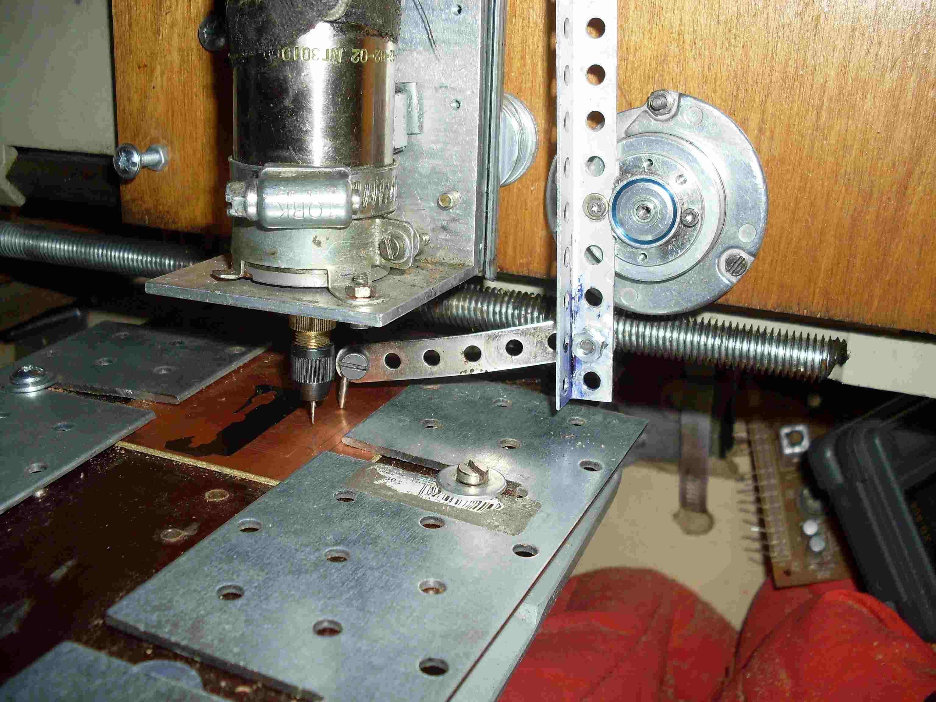

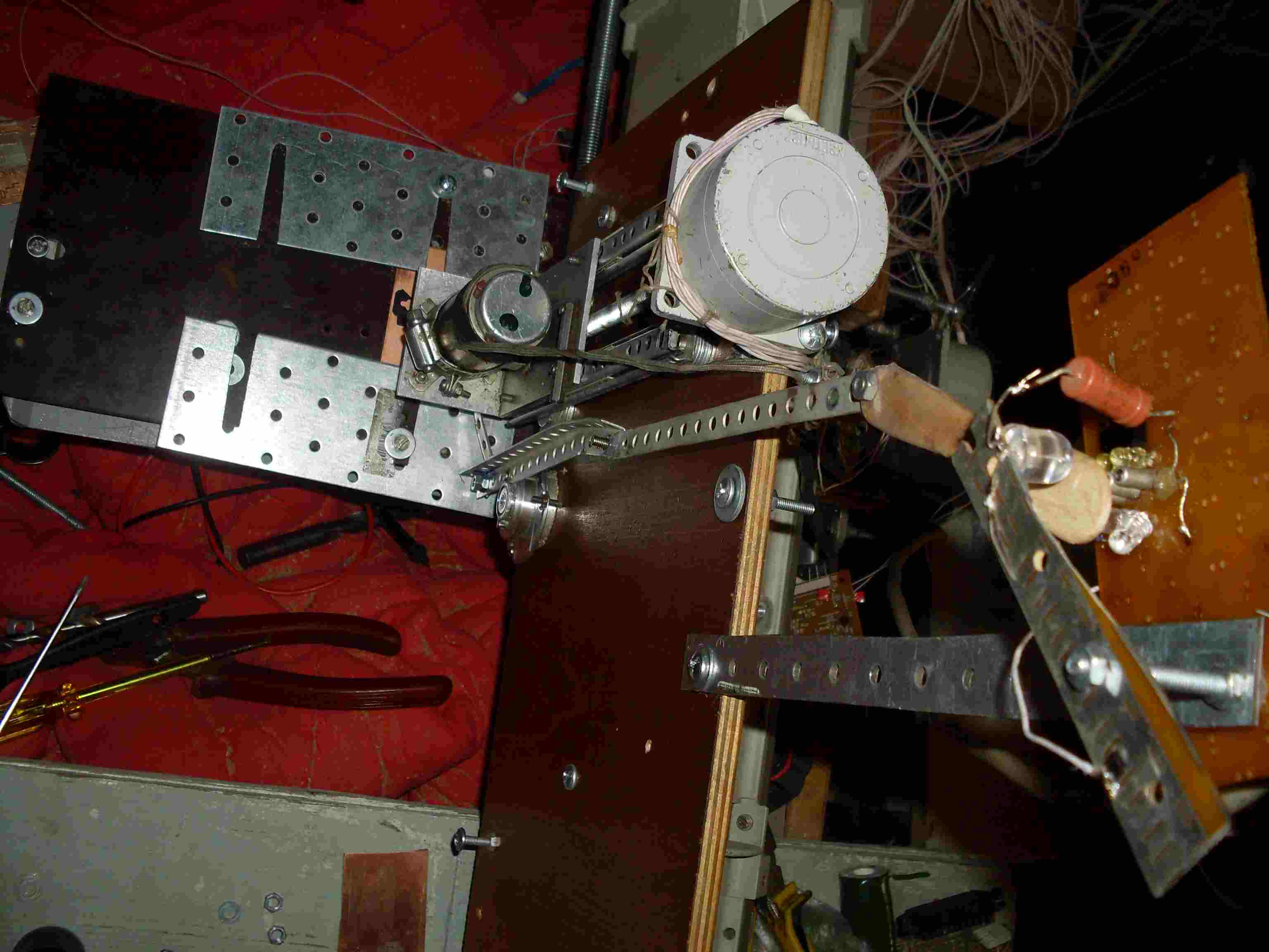

так как я удлинил один конец щупа, то увеличилось плечо рычага и соответственно чувствительность упала раза в 3. поэтому чтобы вернуть обратно чувствительность решил увеличить другой конец рычага.
в принципе надо бы сделать усилитель для фотодиода со смещением, скажем напряжение изменяется от 0.3 до 0.5 и чтобы растянуть эти 0.2 вольта изменения до 5 вольт и убрать начальные 0.3 вольта.но пока нету схемы, а в схемотехнике я ноль, тем более в усилении сигнала с фотодиодов.

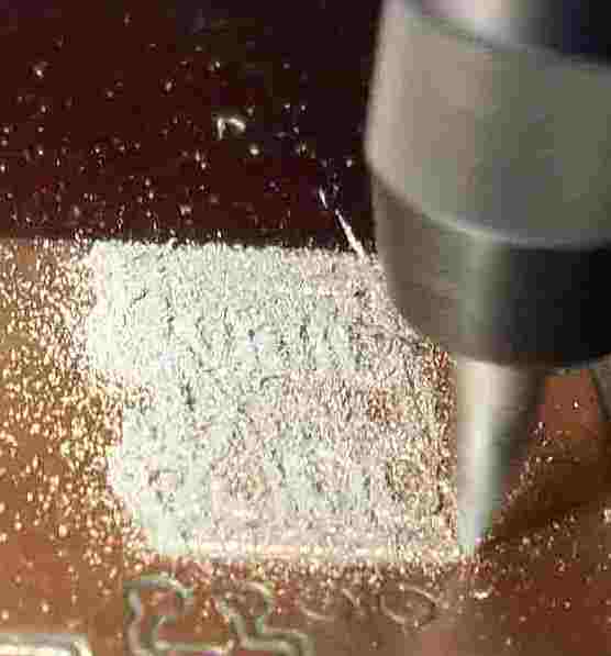

потестил в реальной работе - пока не достиг нормального результата. компенсирует но недостаточно, в одном месте толще толщина канавки пропила в другом тоньше.немогу понять где ошибка.
а без компенсатора вообще жопа.у меня поверхность текстолита волнами(по результатам замера).

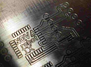

пофрезировал.результат пока непонятный.
видео http://webfile.ru/74e142e66913fb5a6e5343d501279307

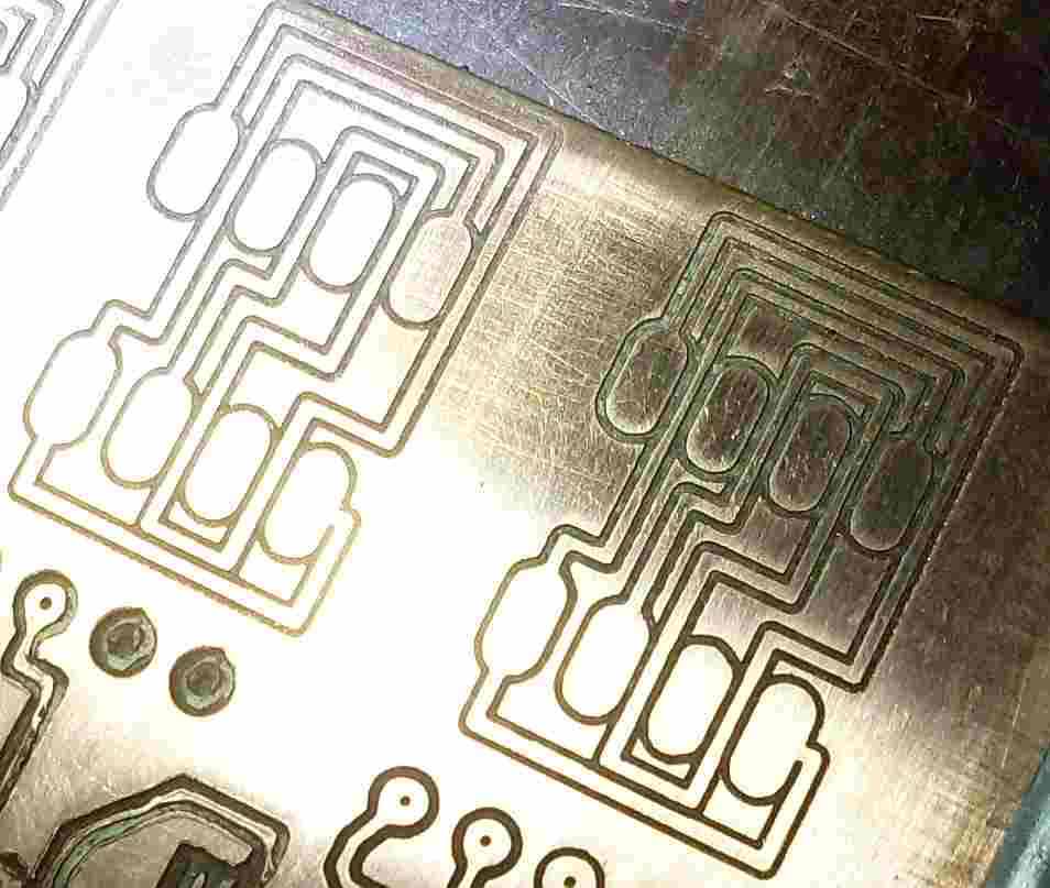

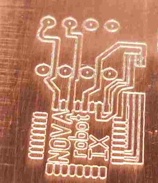

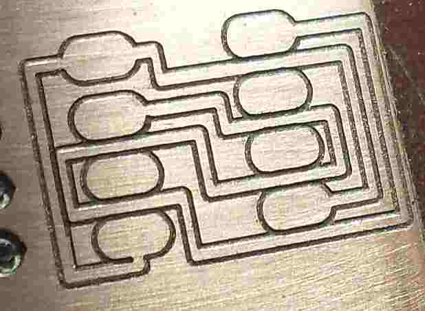

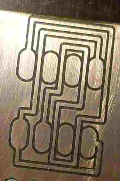

решил тестить на чём-то ближе к реальности и меньше по времени.
первый проход скорость F30 (около милиметра в секунду)
второй проход скорость F300 около 5 мм в секунду
диаметр фрезы выставил 0.3 дорожки 0.3 минимальное расстояние между дорожками 0.3
углубление -0.075
фреза выточена из хвостовика напильника, заточка фрезы экспериментальная.
углубление -0.075

Re: самодельное устройство коррекции неровности заготовки
вот рядом отфрезерил то же самое с теми же параметрами с такими же 2-мя проходами.
для того чтобы знать какая поверхность отсканировал её но корректор не включил. по скану максимальная неровность(горб) 0.06мм. и как раз в этом месте(слева вверху между контактными площадками) наблюдается значительное сужение дорожки - фреза забурилась. а в другом месте(правый край платы) слижком узкий прорез - фреза не достала. в том варианте что слева всё как-то более равномерно, толщина прорезов и дорожек примерно одинаковая. хотя надо тестить ещё, слева как раз попался более менее ровный кусок платы.
Да, действительно, заметно.novarobotix писал(а):вот рядом отфрезерил то же самое с теми же параметрами с такими же 2-мя проходами.
На краях заготовка, обычно, наиболее кривая.
Проблема есть. Особенно, когда большую плату делаешь, или много сразу на одном листе.novarobotix писал(а):так может у вас вообще такой проблемы нет. всё и так нормально.
у меня пока вообще с фрезировкой много нерешённых проблем, поэтому начинаю с маленьких платок.скорость шпинделя около 1500 оборотов, фреза самопальная, жёсткость никакая, люфты везде начиная с подшипников мотора и кончая всей конструкцией - крепления на хомутах.
поэтому и скорость фрезировки очень низкая. чуть повышаю скорость рвать начинает а не резать. поэтому большая плата долго делаться будет.
хотелось бы конечно попроще сделать корректировку чтобы не надо было сканить - тоже время занимает, но пока не знаю как.
стружка мешает, и пылесос как я понимаю не всегда поможет, бывает кусок стружки болтается концом прикрепленный к плате.
я пока ищу мотор побыстрее чтобы определить оптимальную скорость фрезы - ведь при увеличении скорости нагрев больше и соответственно износ. также ищу более твёрдый материал из подножного чтобы сделать более твёрдую фрезу.
Повышай обороты и скорость пропорционально.
Для охлаждения используй мыльную воду.
спасибо, а почему мыльную?michael-yurov писал(а):Повышай обороты и скорость пропорционально.
обороты повышать наверно буду с новым движком, на этом при повышении оборотов биения начинаются и шумит.
ещё одна проблема вылезла - текстолит не всегда плотно прилегает к плате - есть воздушный зазор, и при подходе фрезы нету давления фрезы - текстолит прогинается.пока лечу это уменьшением скорости фрезировки, двухсторонний скотч лепить нехочу.думаю над бесплатным и простым решением.
Для платок неплохо подходят... твердосплавные граверы. Стоит рублей 70, обрабатывает хорошо. Только 1500об/мин это очень очень мало.
А чем скотч не устраивает? Можно вакуумный столик соорудить
