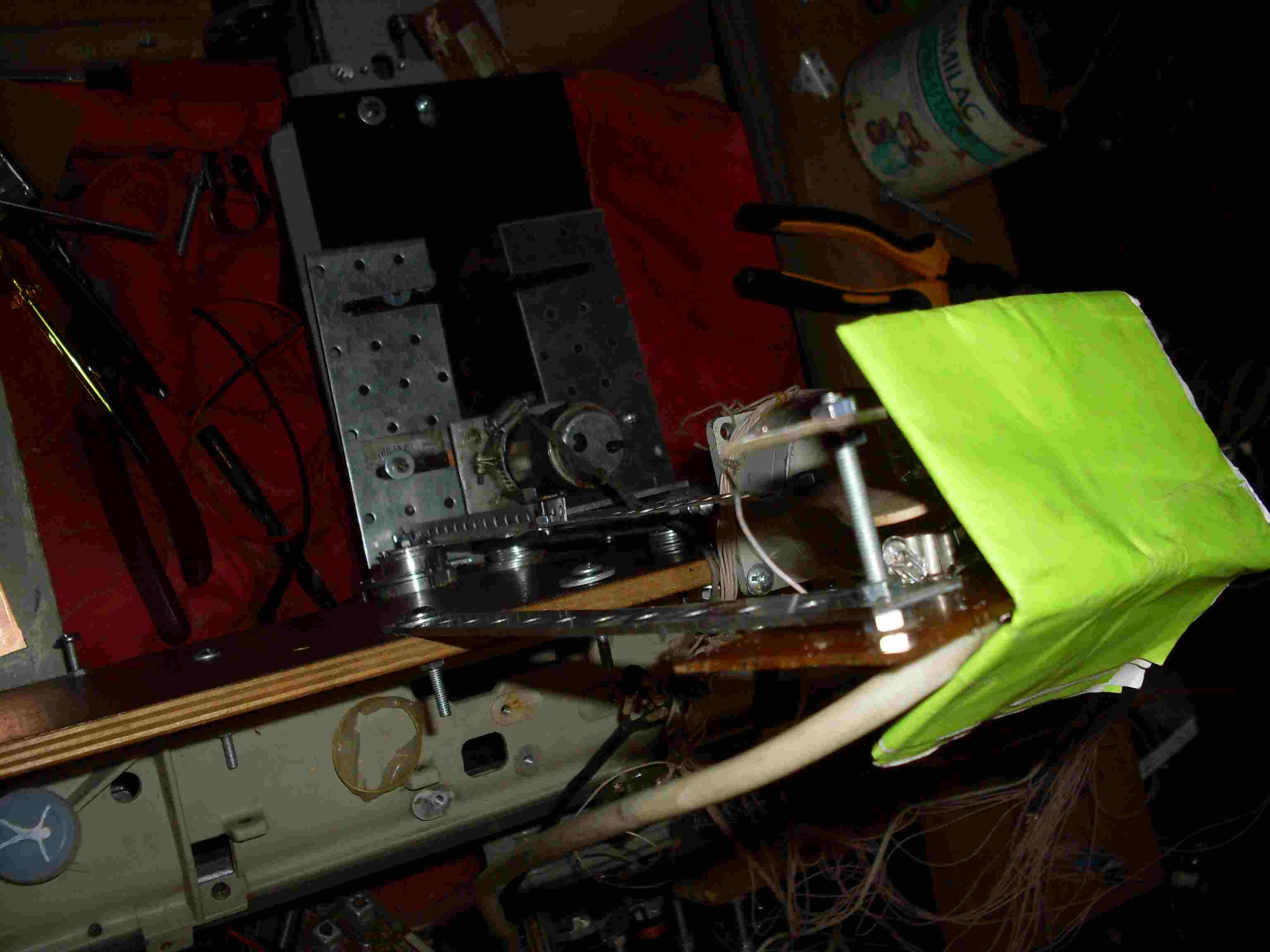

так как я удлинил один конец щупа, то увеличилось плечо рычага и соответственно чувствительность упала раза в 3. поэтому чтобы вернуть обратно чувствительность решил увеличить другой конец рычага.
в принципе надо бы сделать усилитель для фотодиода со смещением, скажем напряжение изменяется от 0.3 до 0.5 и чтобы растянуть эти 0.2 вольта изменения до 5 вольт и убрать начальные 0.3 вольта.но пока нету схемы, а в схемотехнике я ноль, тем более в усилении сигнала с фотодиодов.

потестил в реальной работе - пока не достиг нормального результата. компенсирует но недостаточно, в одном месте толще толщина канавки пропила в другом тоньше.немогу понять где ошибка.
а без компенсатора вообще жопа.у меня поверхность текстолита волнами(по результатам замера).

повоевал с определением переменной компенсации(чувствительность датчика)
так и не удалось победить. переменная comp периодически становится равной нулю если интенсивно поюзать кнопки START STOP Compensation
в проге чётко прописал проверку if ((abs(adc_temp)-abs(adc))>0), и тупо не понимаю как оно периодически не срабатывает. переменная comp высвечивается равной нулю.

Сообщение novarobotix »
у меня пока вообще с фрезировкой много нерешённых проблем, поэтому начинаю с маленьких платок.скорость шпинделя около 1500 оборотов, фреза самопальная, жёсткость никакая, люфты везде начиная с подшипников мотора и кончая всей конструкцией - крепления на хомутах.
поэтому и скорость фрезировки очень низкая. чуть повышаю скорость рвать начинает а не резать. поэтому большая плата долго делаться будет.
хотелось бы конечно попроще сделать корректировку чтобы не надо было сканить - тоже время занимает, но пока не знаю как.
стружка мешает, и пылесос как я понимаю не всегда поможет, бывает кусок стружки болтается концом прикрепленный к плате.
я пока ищу мотор побыстрее чтобы определить оптимальную скорость фрезы - ведь при увеличении скорости нагрев больше и соответственно износ. также ищу более твёрдый материал из подножного чтобы сделать более твёрдую фрезу.
ddf.jpg (3536 просмотров) <a class='original' href='./download/file.php?id=33680&mode=view' target=_blank>Загрузить оригинал (14.06 КБ)</a>

Повышай обороты и скорость пропорционально.
Для охлаждения используй мыльную воду.

michael-yurov писал(а):Повышай обороты и скорость пропорционально.
спасибо, а почему мыльную?
обороты повышать наверно буду с новым движком, на этом при повышении оборотов биения начинаются и шумит.
ещё одна проблема вылезла - текстолит не всегда плотно прилегает к плате - есть воздушный зазор, и при подходе фрезы нету давления фрезы - текстолит прогинается.пока лечу это уменьшением скорости фрезировки, двухсторонний скотч лепить нехочу.думаю над бесплатным и простым решением.

Для платок неплохо подходят... твердосплавные граверы. Стоит рублей 70, обрабатывает хорошо. Только 1500об/мин это очень очень мало.
А чем скотч не устраивает? Можно вакуумный столик соорудить :)
