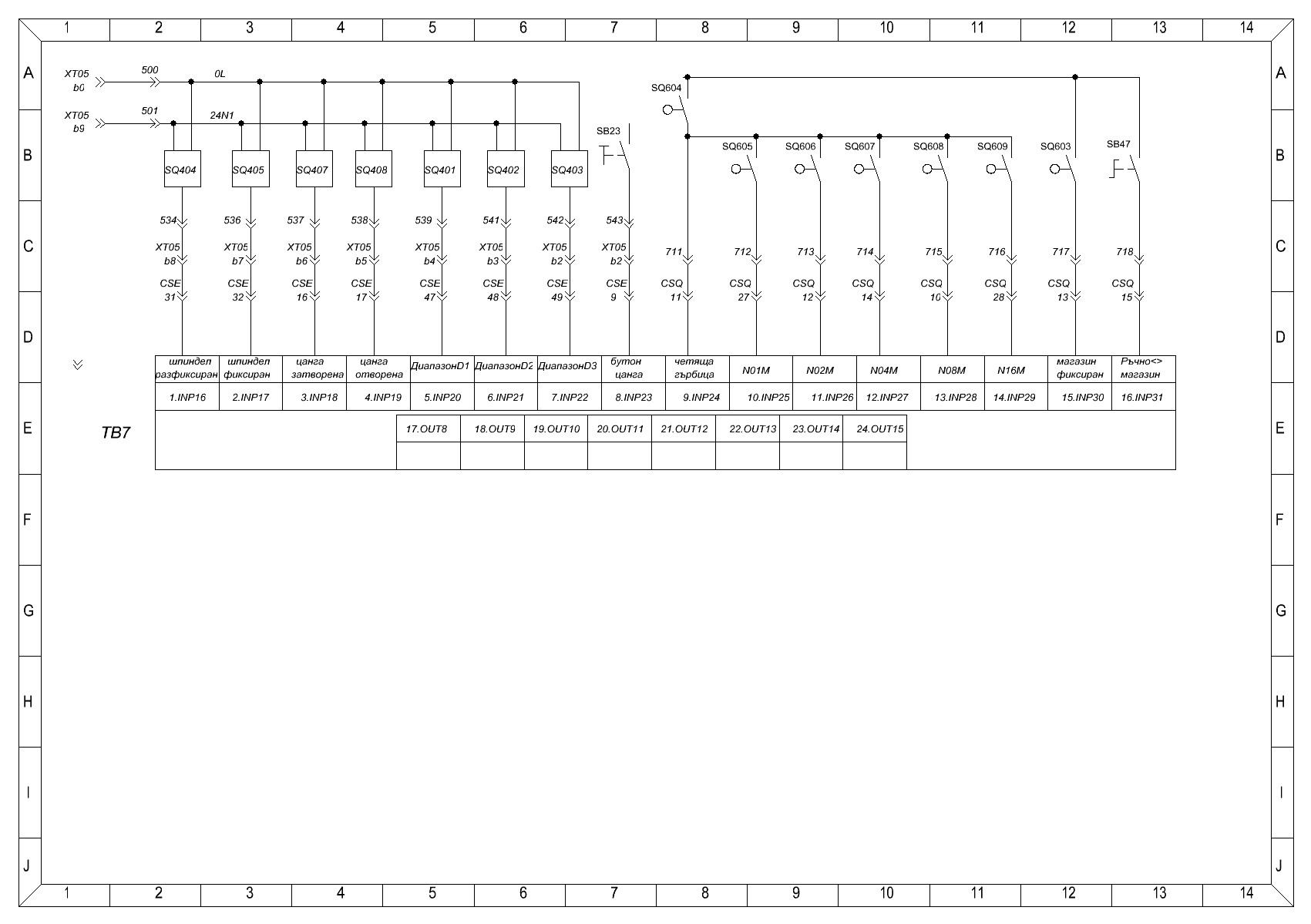

Сообщение dinkata »
лист 12 и лист14 все возле смена инструмента
List12.JPG (2015 просмотров) <a class='original' href='./download/file.php?id=33166&mode=view' target=_blank>Загрузить оригинал (222.7 КБ)</a>
List14.JPG (2015 просмотров) <a class='original' href='./download/file.php?id=33167&mode=view' target=_blank>Загрузить оригинал (195.19 КБ)</a>

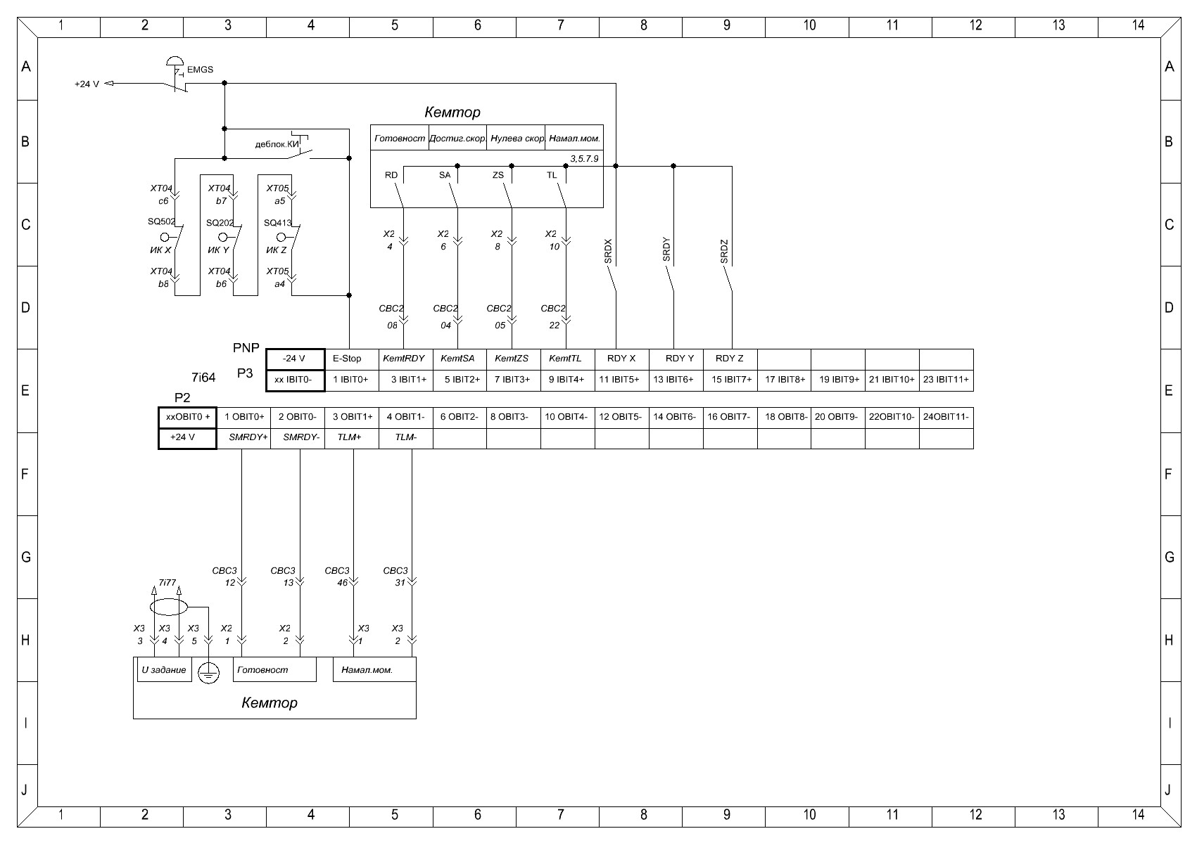

Re: как сделат customhal ?
Сообщение dinkata »
UAVpilot писал(а):У Кемтор должен быть выходной сигнал типа "шпиндель достиг заданной скорости"
ест ,смотрите схем следущий пост .
""цилиндр вставляет механическая блокироека и фиксирует ,при етом шпиндель останавливается ,ориентация по енкодер
нету ,просто механическая блокировка в определеном положением ""
думаю можно построит алгоритм с таймер .. :thinking:

Кемтор
List11.JPG (2010 просмотров) <a class='original' href='./download/file.php?id=33168&mode=view' target=_blank>Загрузить оригинал (186.7 КБ)</a>

dinkata писал(а):лист 12 и лист14 все возле смена инструмента
Понадобится ещё словесное описание что и как срабатывает.
А лучше будет, если нарисуете временную диаграмму сигналов процесса смены...

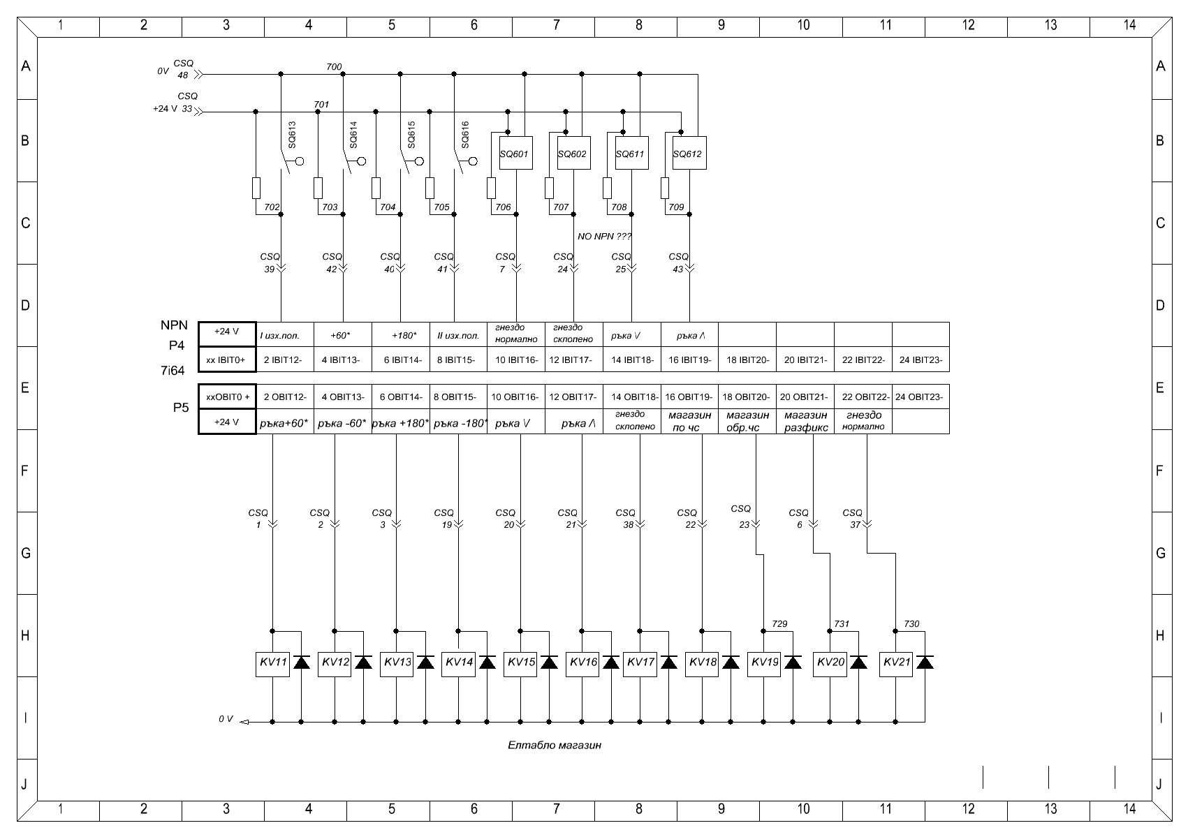

Сообщение dinkata »
UAVpilot писал(а): Понадобится ещё словесное описание что и как срабатывает.
G80 G28 Z0 M19
...Z уходит в хоум ,подается команда уменшение момента Кемтор( управление шпинделя ),шпиндель крутится медлено
подается команда фиксирование шпинделя и после ето начинает смена .Взависимости от того где находится требуемьй инструмент магазин крутится CW или CCW ,когда гнездо с требуемьй инструмент находится в точка смена ,команда гнездо стало вертикально ,рука поворачивается на +60* ,берет оба инструмента ,цанг открьйвается ,рука уходит вниз, поворачивается +180*,поднимается вверх ,цанг захват ,рука поворачивается на -60* ,команда гнездо хоризонтально .
Вот все ,ест одна вещ ,рука имеет датчики следят 1 изходное пололжение (например сейчас она там на следущая смена
она будет поворачиватся на -180* и будет в 2 изходное пололжение.
если надо еще ,спрашивайте ,спасибо Вам для участие.
Сделаю диаграм ,понадобится немножко время.
dinkata писал(а):подается команда фиксирование шпинделя и после ето начинает смена
Я не о таком описании. :)
Нужно примерно такое: на реле KVnn подаётся сигнал для фиксации шпинделя, как только шпиндель зафиксировался на контакте ХХ появляется высокий уровень... И т.п.
