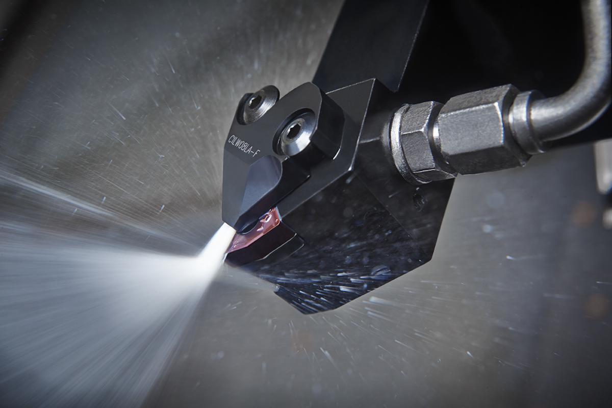

На чистовых не нужно делать прерывистую. Съемы маленькие, стружка будет мелкая.
tooling.jpg (3289 просмотров) <a class='original' href='./download/file.php?id=32566&mode=view' target=_blank>Загрузить оригинал (66.46 КБ)</a>
Для нас проблема утилизация навивной и длинной стружки типо такой

Саш, у тебя пластинки во первых не для "тонкого" точения. во вторых сливная стружка (тонкая длинная) чаще не от съема появляется, а от того что за режимы вышел. стружколом работает в определенном диаппазоне, выходишь за его рамки и получаешь сливную стружку.. коненчо правильно иметь отдельный черновой и чистовой резцы. но реально у меня например в 99% случаев так не получается :) в твоем случае нада бы и пластинку с радиусом поменьше, и сделай следующее - возьми блин, отторцуй его чтоб ровный был. а затем поставь обороты раза в 1.5 выше чем при обработке детали когда тонкая стружка появляется. или даже в два.. и со съемом и подачей как при точении когда образуется сливная стружка торцани. при проточке торца смотри че будет со стружкой. в каком диаппазоне она будет сыпаться. обычно сначала идет сливная, затем в каком то месте она начинает сыпаться а затем снова сливная.. там где сыпется - примерно берешь середину участка, считаешь диаметр и зная свои обороты получаешь скорость резания на которой стружколом работает в твоем случае. ну и меняешь свои режимы на эти.

Легко. Один оборот шпинделя - делаем рабочую подачу, второй оборот - стоим на месте и т.д. Стружка ломается, качество поверхности не страдает, в минусах только удвоенное время чистовой обработки.

Hanter, это понятно что по феншую так нужно. Сомневаюсь что токаря которые ЧПУ не видели и дивных импортных пластин будут в каталогах пластинки подбирать :) Токарю по барабану будет какая стружка. Это не его проблема потом стружку утилизировать. Ну идет стружка така и и идет. Как вы мне программу написали так и работаю.
Задача ломать стружку именно методами ЧПУ.
UAVpilot писал(а):Легко. Один оборот шпинделя - делаем рабочую подачу, второй оборот - стоим на месте и т.д. Стружка ломается, качество поверхности не страдает, в минусах только удвоенное время чистовой обработки.
Как в ЕМС сделать?
