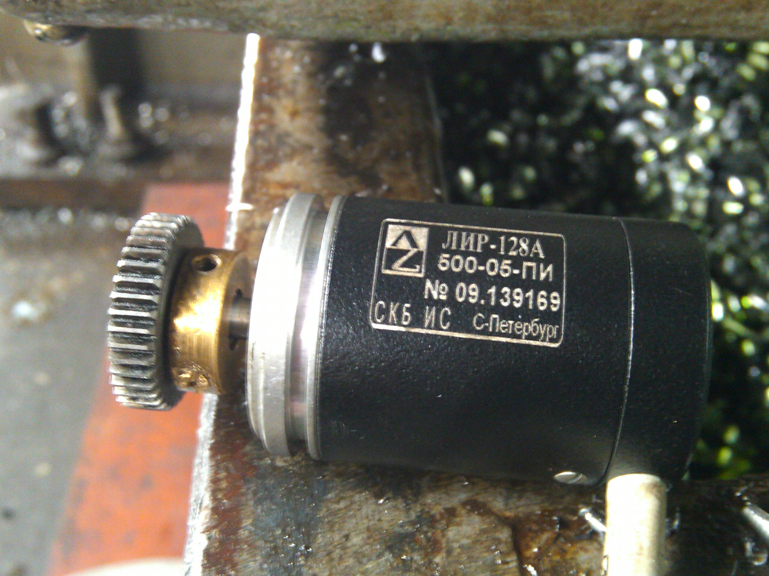

на привод обратная связь от тахогенератора (он-же остается)
а вместо резольвера ЛИР он на стойку- для координат

Поясню. Прежде чем городить весь огород с солидворксом я тоже почитал мануал на лир 128.
Но я не придумал, как закрепить на нем шестрерню с эксцентриком.
Если изготовить переходную шайбу, то на ЛИРе ее винтами не закрепить, так же как и на А28.
Однако, у А28 есть точный диаметр 15Н7. Предположим, что удастся закрепить переходную шайбу, но тогда ну никак не хватит длины вала энкодера, чтобы обеспечить нормальную посадку шестерни и ее зацепление за ведущую.
Напомню,что эксцентриком выбирается люфт в шестернях.

Протупил я. Размеры как у резольвера. И без огорода с кольцами.

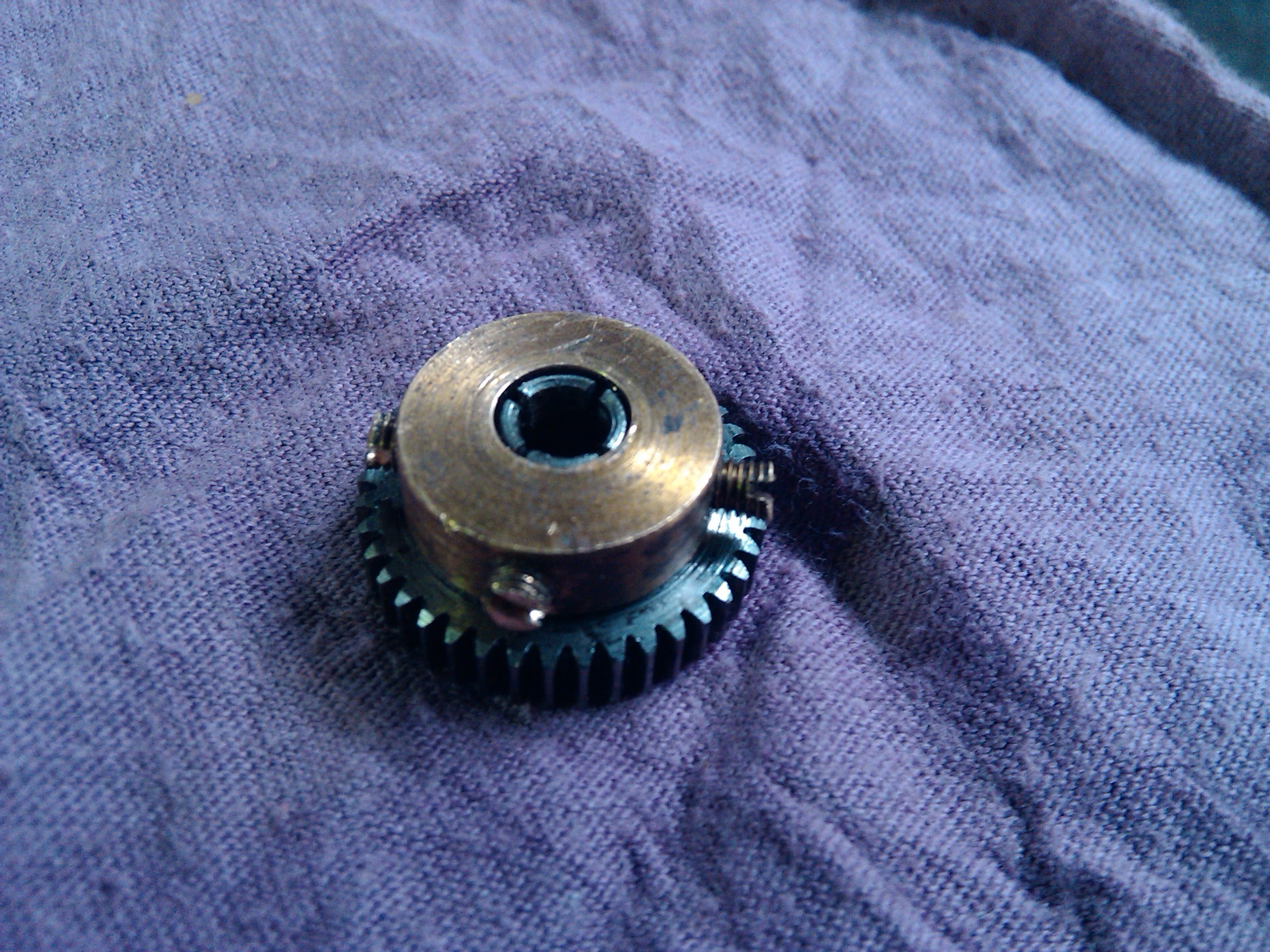

Re: Модернизация СВ141П
Сообщение konyshevk »
konyshevk писал(а):Станок остановится посмотрю , там программа на 37 часов.
Скажу точнее как шестерня родная на энкодер посажена (наверно через втулку не помню )
Даешь коллективный разум !
Lexxa
Сообщения: 2693
Репутация: 319
Откуда: ryazan
Сообщение Lexxa »
Ну да, скорее всего встулка, но посмотри плз

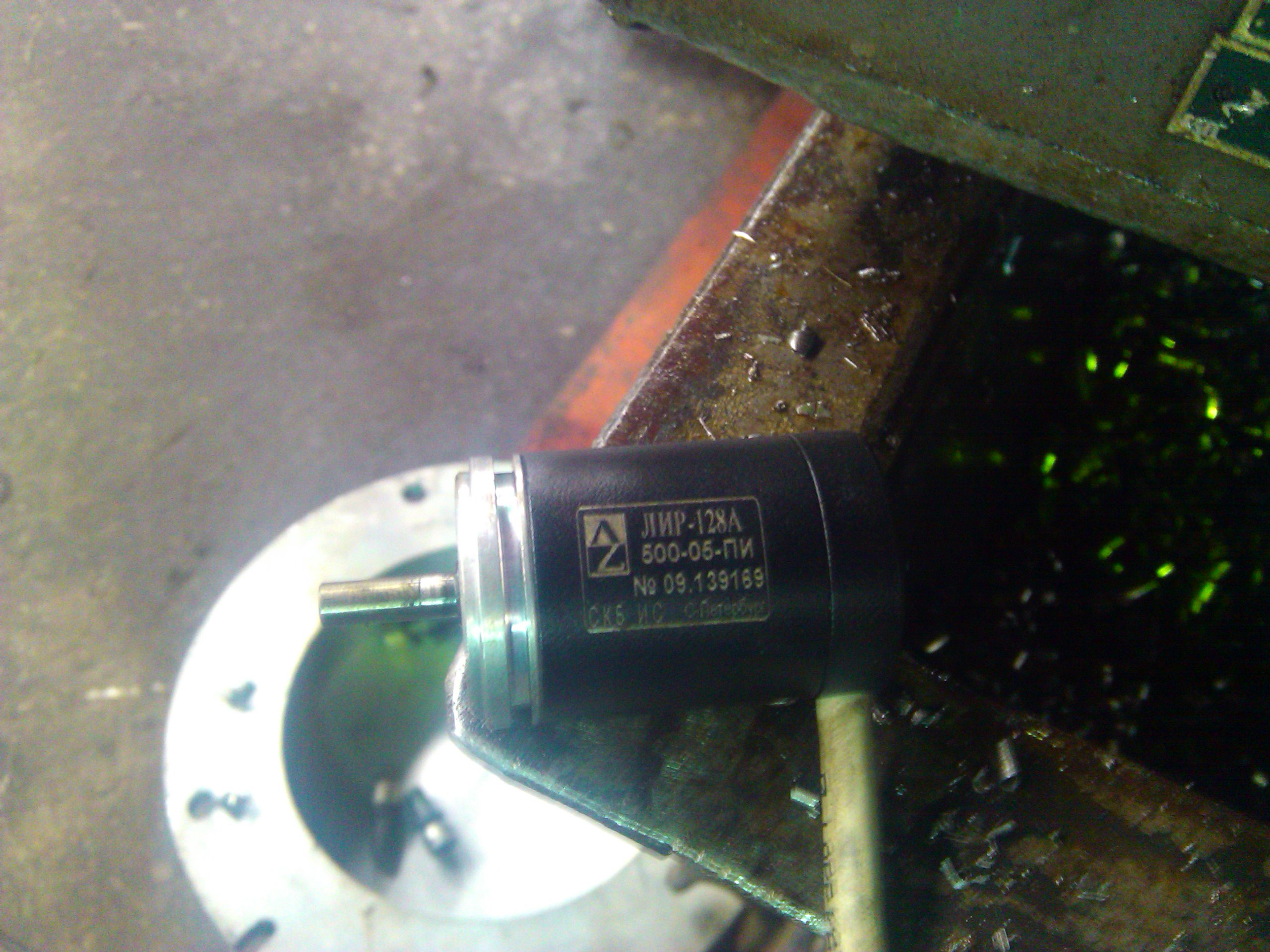

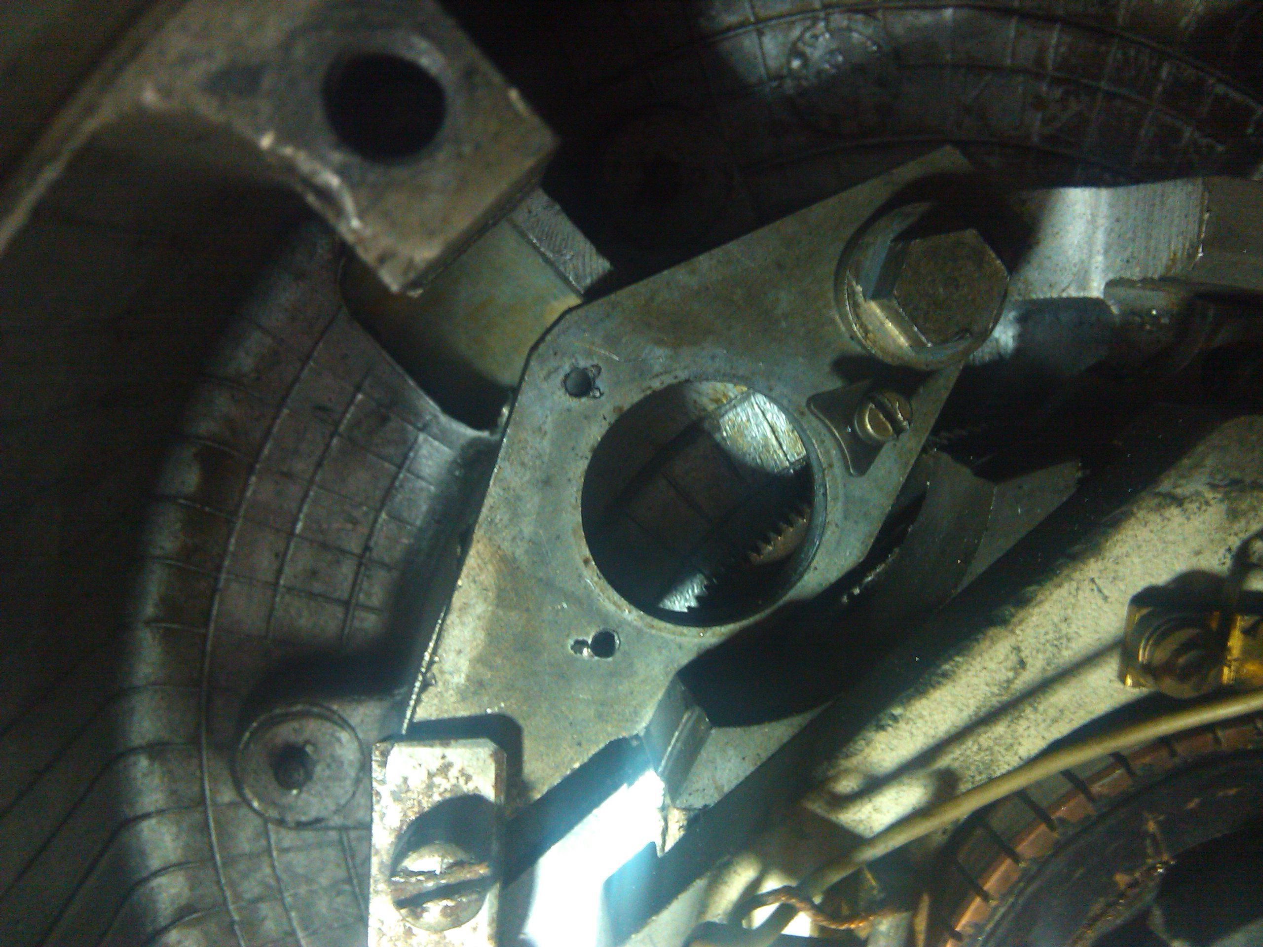

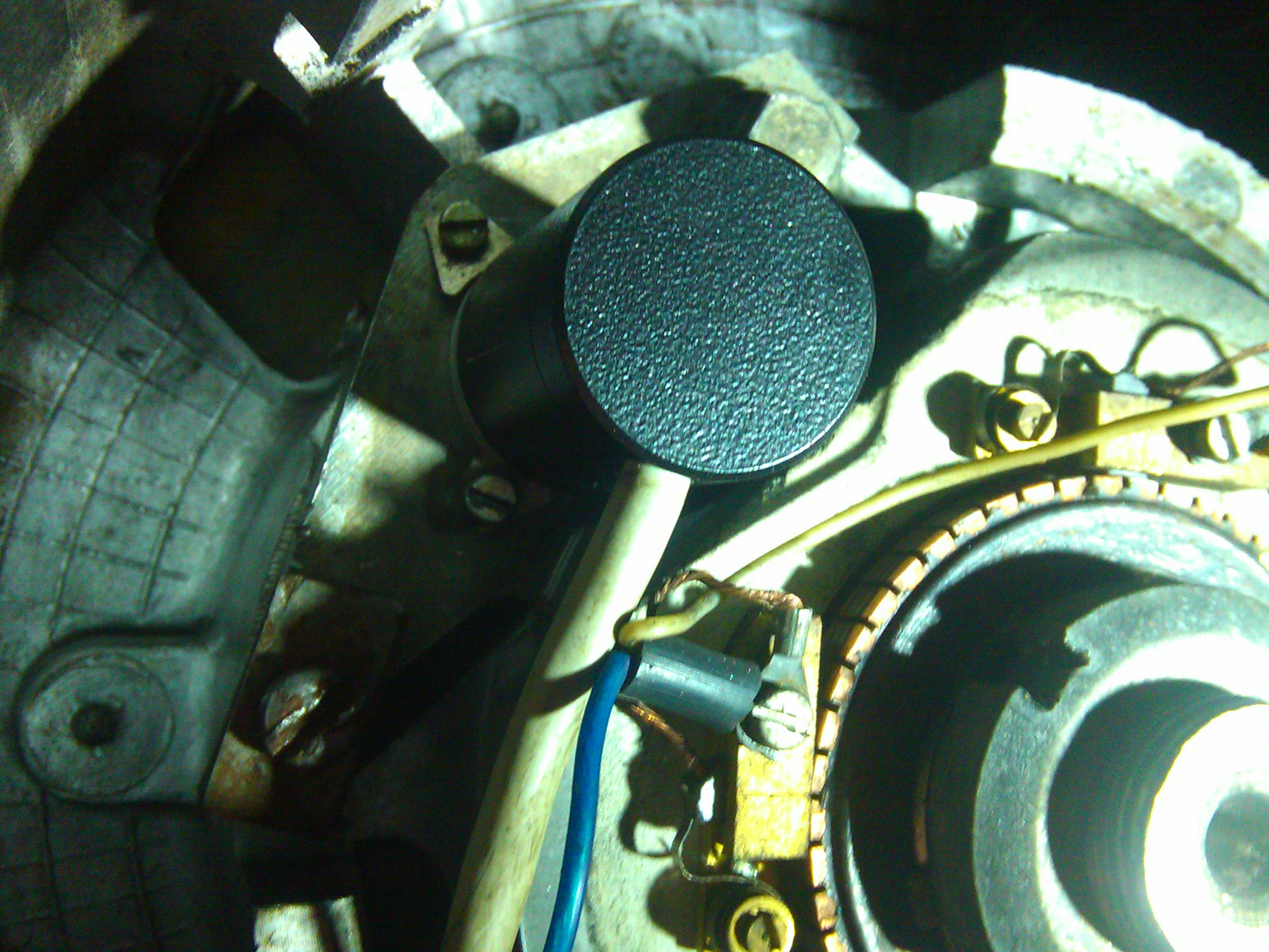

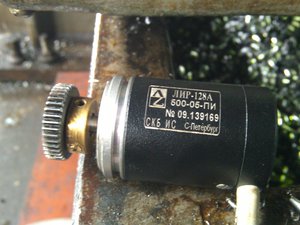

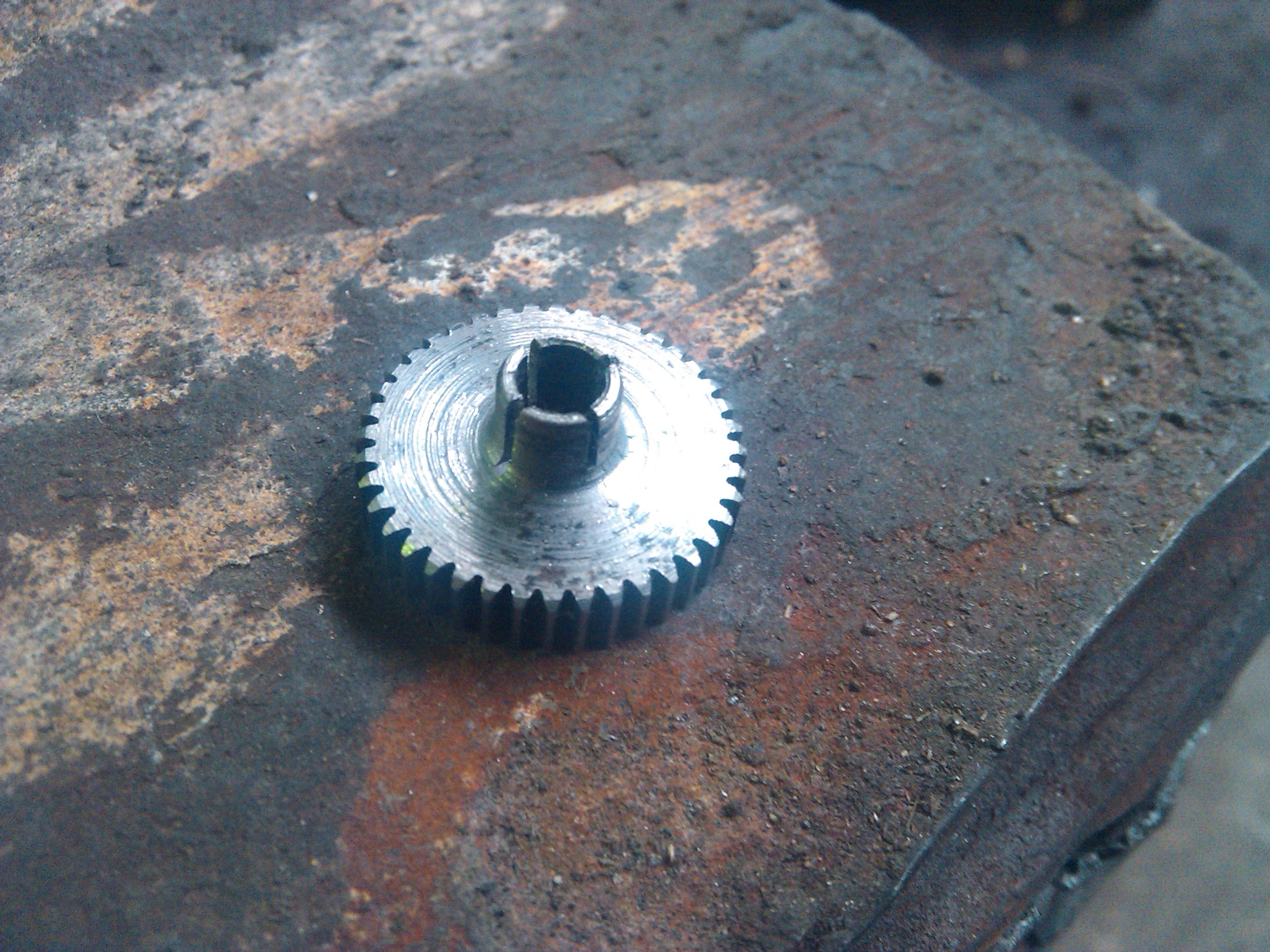

konyshevk писал(а):Скажу точнее как шестерня родная на энкодер посажена (наверно через втулку не помню )
Вот как я вовремя добрался до этого "хозяиства" бронзовое котечко с фиксирующими винтами просто рядом болтались а шестерня
просто с небольшим натягом сидела. А мне операторы месяц жаловались что X на больших подачах дергается и иногда сотки кудато убегают
теперь все ясно. точно пробуксовывало.

Кстати вал на энкодере такойже как на резольвере 4.5 мм.
в СКБ на сайте и в документации 3.6 :wik:
Lexxa
Сообщения: 2693
Репутация: 319
Откуда: ryazan
Сообщение Lexxa »
konyshevk писал(а):Кстати вал на энкодере такойже как на резольвере 4.5 мм.
А какого исполнения датчик?

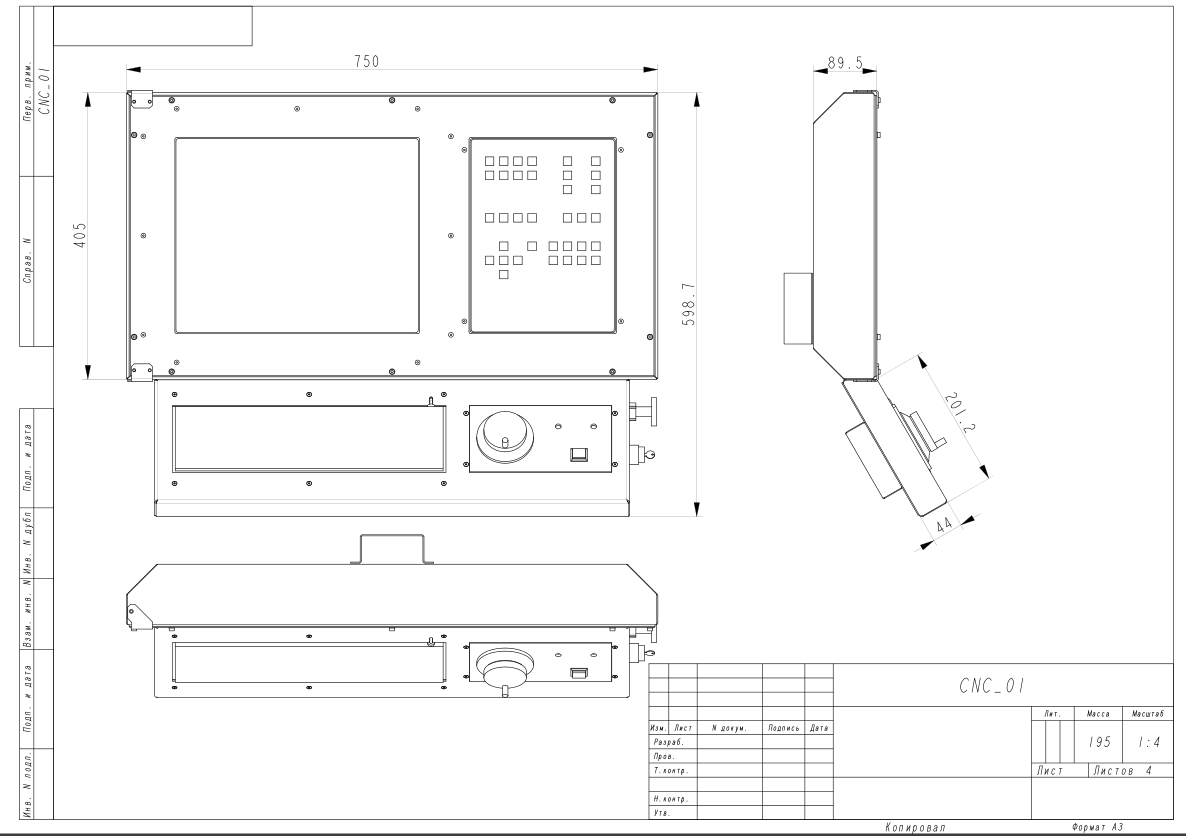

Проекта у меня как такового нет - корпуса делает другой человек.
Вот примерно так будет выглядеть:
1.png (3697 просмотров) <a class='original' href='./download/file.php?id=31969&sid=cbb75edadb306c4b0161247884f62d7d&mode=view' target=_blank>Загрузить оригинал (64.27 КБ)</a>
По общей схеме, будет два блока:
1. Стойка, с монитором, клавой и кнопочками. В ней будет 7i73 под кнопки + прокинут USB и выход под монитор через KVM удлинитель.
2. Блок в заднем шкафу станка, там будет:
  • Материнка
    • 5i25
      • 7i77 на привода + IO 0.2А 24В
      • 7i74 - на sserial в нее:
        • 7i73 от пульта
        • 7i66-8 х2 шт. на IO (по 16вх 8вых 2.5А 24В)
        • 7i64 на IO 24вх 24вых 2.5А 24В
