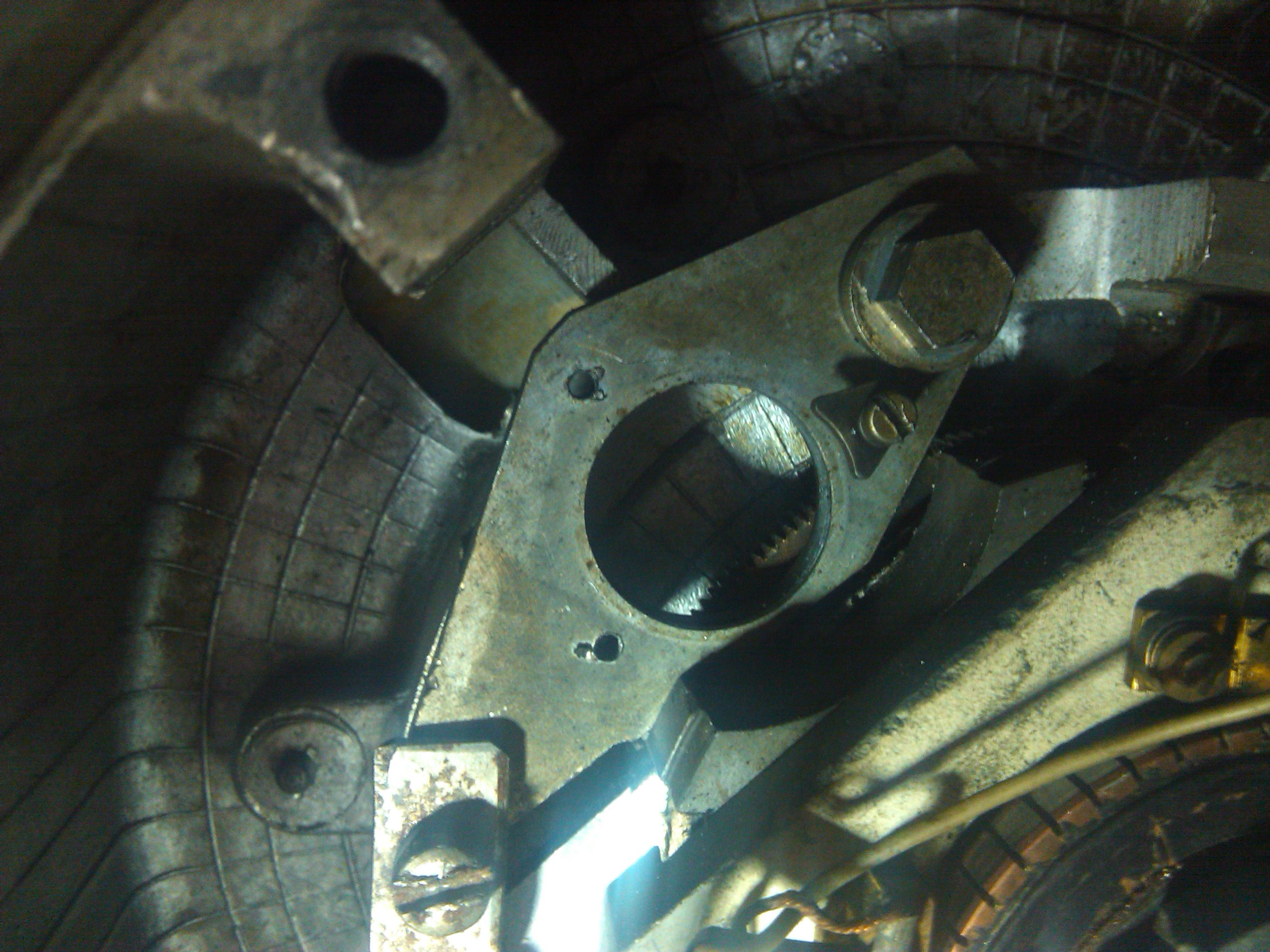

Re: Модернизация СВ141П
Сообщение Lexxa »
Поясню. Прежде чем городить весь огород с солидворксом я тоже почитал мануал на лир 128.
Но я не придумал, как закрепить на нем шестрерню с эксцентриком.
Если изготовить переходную шайбу, то на ЛИРе ее винтами не закрепить, так же как и на А28.
Однако, у А28 есть точный диаметр 15Н7. Предположим, что удастся закрепить переходную шайбу, но тогда ну никак не хватит длины вала энкодера, чтобы обеспечить нормальную посадку шестерни и ее зацепление за ведущую.
Напомню,что эксцентриком выбирается люфт в шестернях.

Протупил я. Размеры как у резольвера. И без огорода с кольцами.
Сообщение konyshevk »
konyshevk писал(а):Станок остановится посмотрю , там программа на 37 часов.
Скажу точнее как шестерня родная на энкодер посажена (наверно через втулку не помню )
Сообщение Lexxa »
Ну да, скорее всего встулка, но посмотри плз

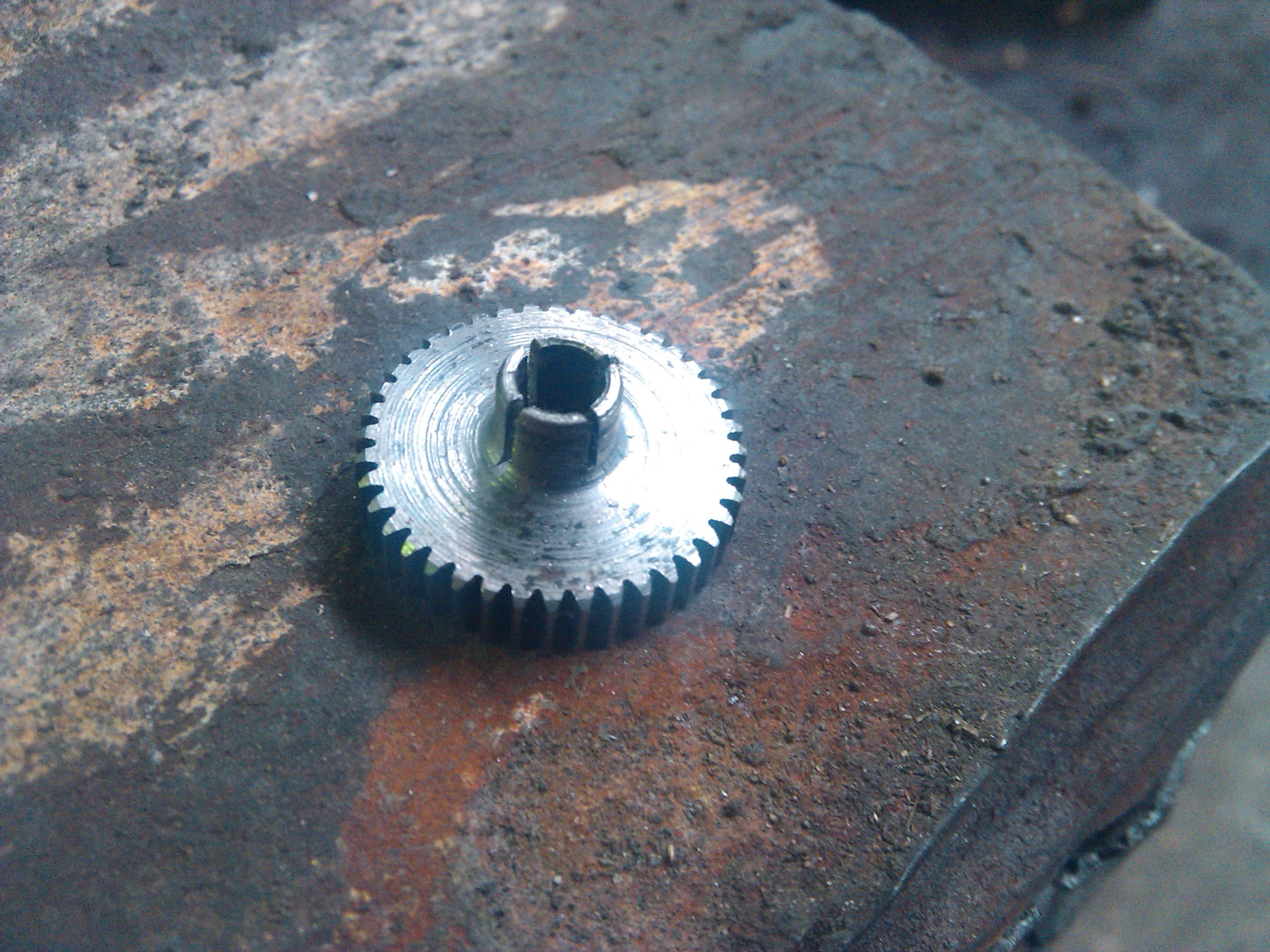

konyshevk писал(а):Скажу точнее как шестерня родная на энкодер посажена (наверно через втулку не помню )
Вот как я вовремя добрался до этого "хозяиства" бронзовое котечко с фиксирующими винтами просто рядом болтались а шестерня
просто с небольшим натягом сидела. А мне операторы месяц жаловались что X на больших подачах дергается и иногда сотки кудато убегают
теперь все ясно. точно пробуксовывало.
