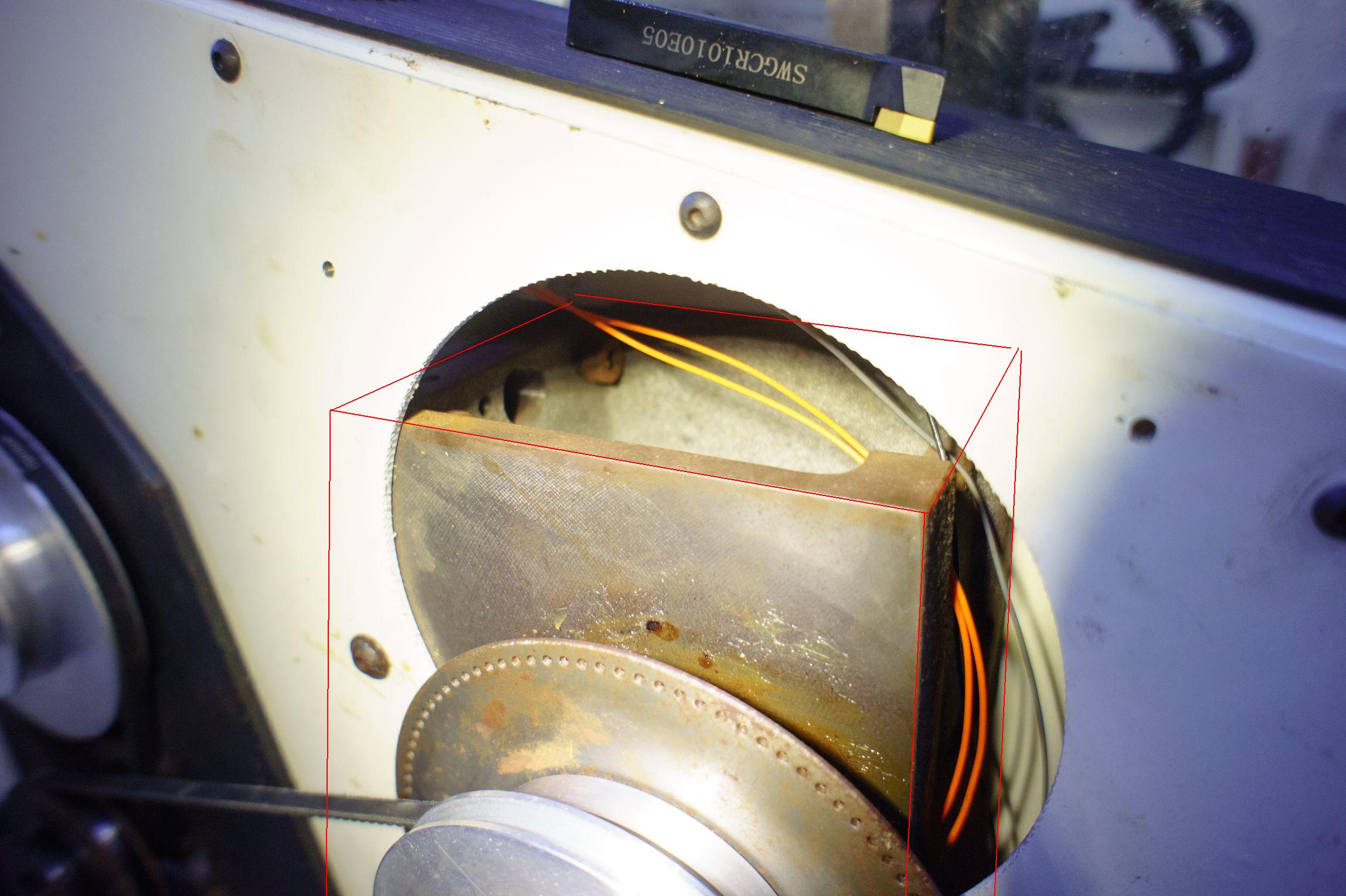

Похоже что герметик, им ввод проводов в моторы замазан.

Именно так.nERV писал(а):Похоже что герметик, им ввод проводов в моторы замазан.
Это узел получился не очень. Обычная стальная гофротруба в термоусадке + герметик.
Уже купили специальную герметичную трубу + вводы. Будет надежно и красиво.
Типа такой: http://dkc.kiev.ua/ru/catalog/metalloru ... 6071-012N/

у этих яскав старого типа герметизация провод/корпус очень плохая, вот видать чем то типо герметика дополнительно мазюкали.john1987887 писал(а):И что это за потеки лавы на проводах?

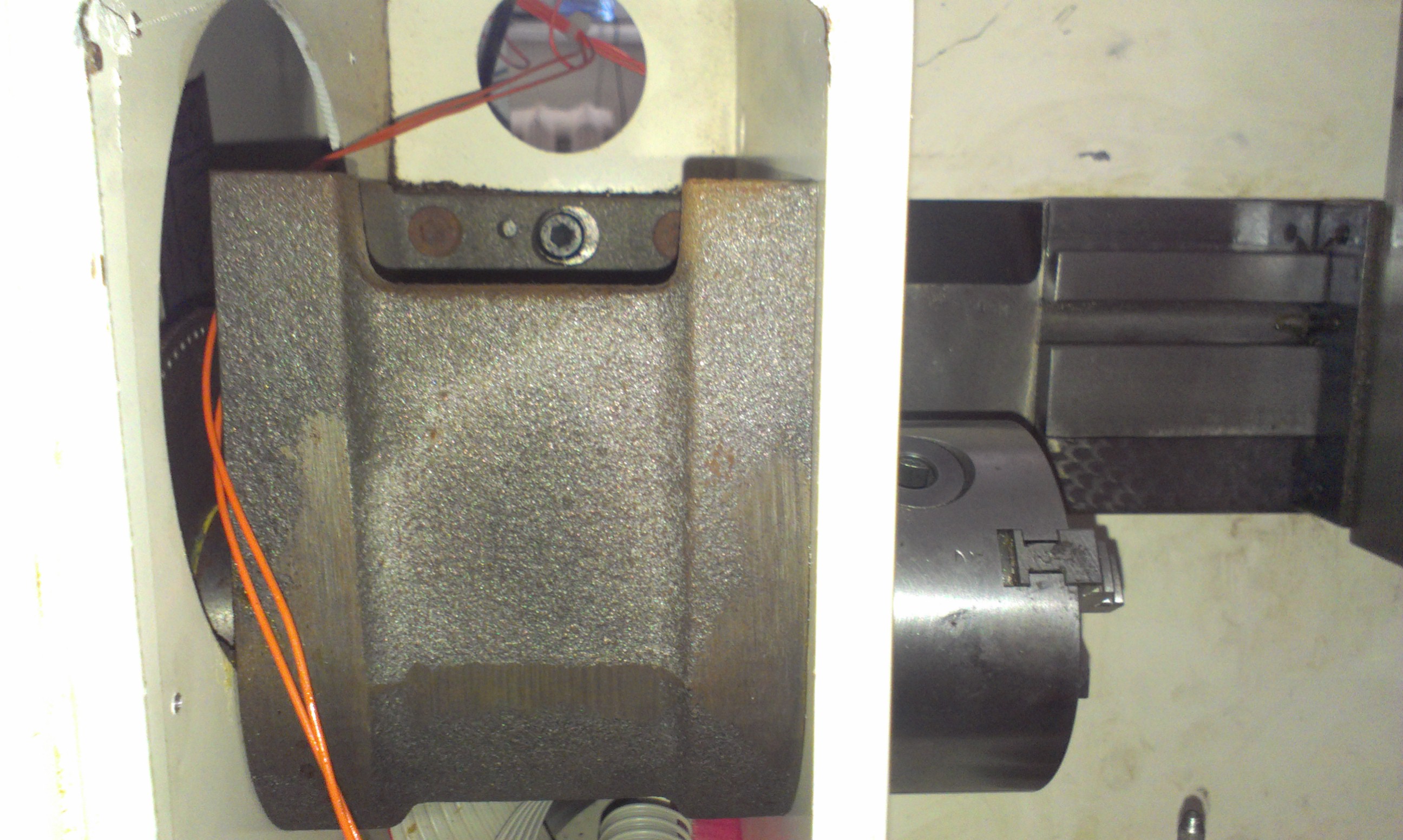

Что-то никак не разгляжу, этот станочек имеет станинку сваренную из листа и кусочка стального профиля?

Станина из чугуна и скручивается с передней бабкой винтами. А уже вся эта силовая конструкция крепится к корпусу, который сварен из листа и профиля.nERV писал(а):Что-то никак не разгляжу, этот станочек имеет станинку сваренную из листа и кусочка стального профиля?

Т.е. получается что станина и бабка как бы висят в корпусе? При обработке все это дело сильно дребезжит?
А под какие задачи затачивается этот станок? В обозримом будущем планирую обзавестись чем-то похожим.

""Висят" это не то слово, скорее опираются. Там есть ребра жесткости. Сколь нибудь заметной вибрации нет. Если поставить индикатор, то думаю, что покажет мелкую. Но резец по отношению к детали сидит жестко.nERV писал(а):Т.е. получается что станина и бабка как бы висят в корпусе?
Этот станок для непосредственной обработки драг. и цвет. металов.

по звуку на видео что ты выложил, похоже сильная вибрацияukr-sasha писал(а):Сколь нибудь заметной вибрации нет.

Шестигранная заготовка - работа на удар.aftaev писал(а):по звуку на видео что ты выложил, похоже сильная вибрация

Еще фото передней бабки, чуть подробнее.
