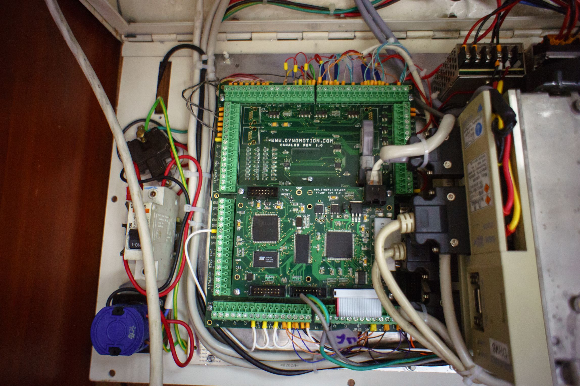

Модернизация английского настольного токарного с применением контроллера Kflop+Knalog и серв Yaskawa:
https://www.youtube.com/watch?v=9pVe1YRFY3s
Пока, что реализовано: управление шпинделем по М кодам, аварийная защита на открытие крышек и кнопку ЕСтоп, активация серв с Кфлопа, ну движение осей само собой.

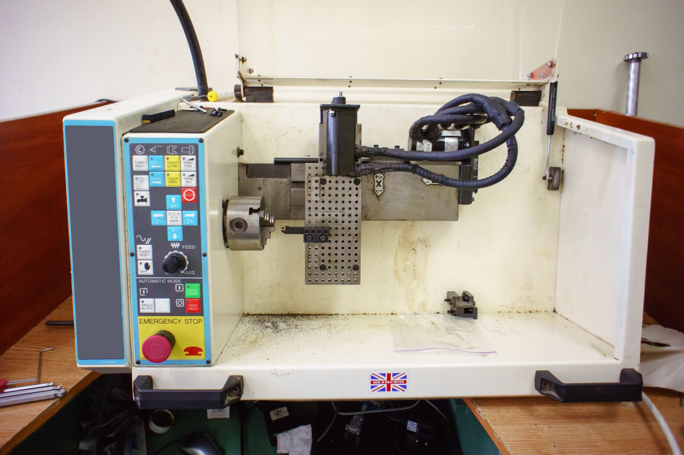

ukr-sasha, защита направляек планируется?

Планируется защита, СОЖ, и всякие плюшки, типа датчика измерения инструмента. Панельку нужно всю задействовать.:-)
Работы еще хватает.
Взялся за заказ, и сам в экстазе. :hehehe: :thinking:

Если не сложно осветите подробнее какие приводы яскава и схему подключения. Скоро самому предстоит подключать kflop+kanalog :thinking:
Том прислал схему. Но что то мне кажется это не то. :wik:

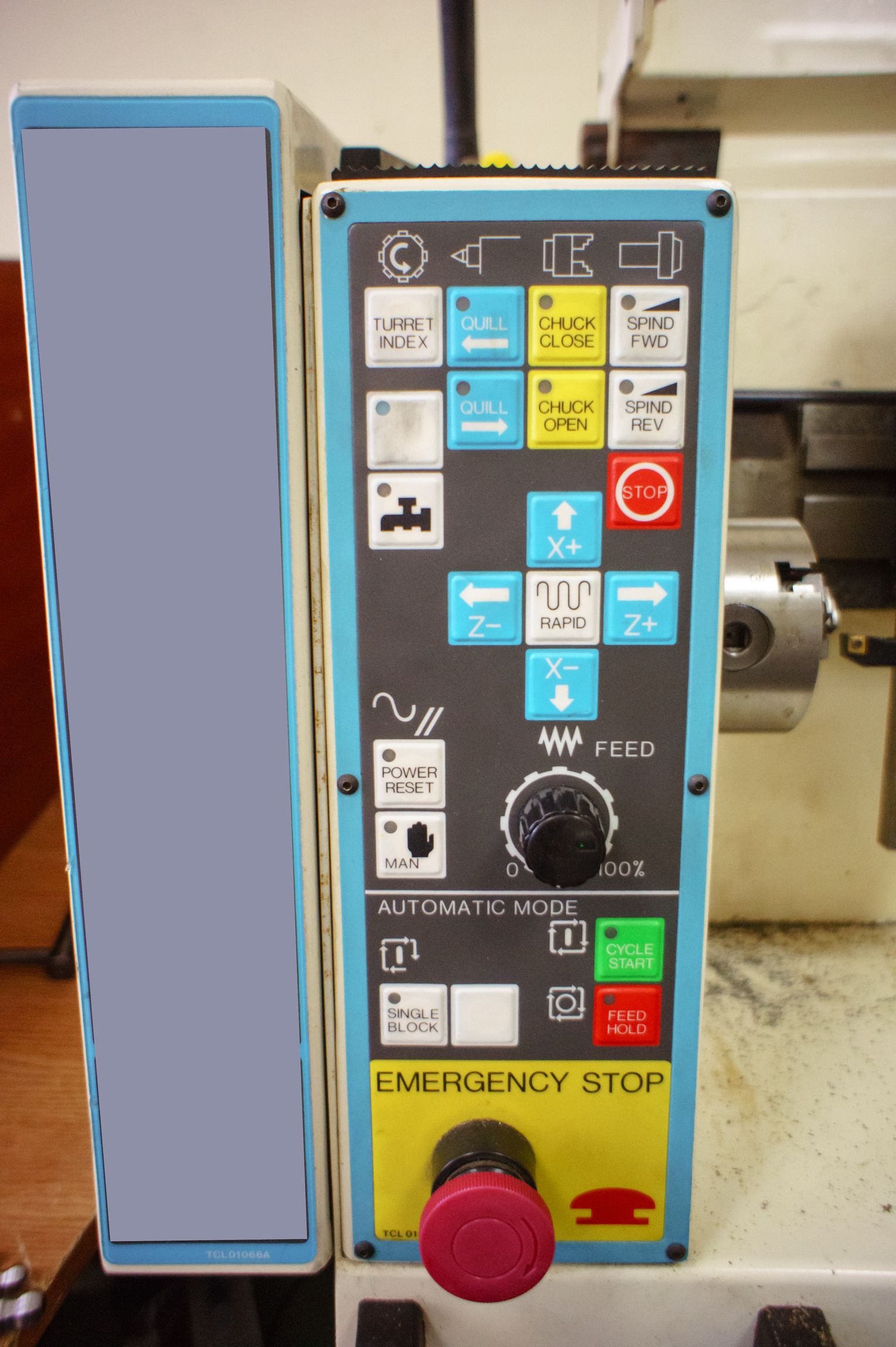

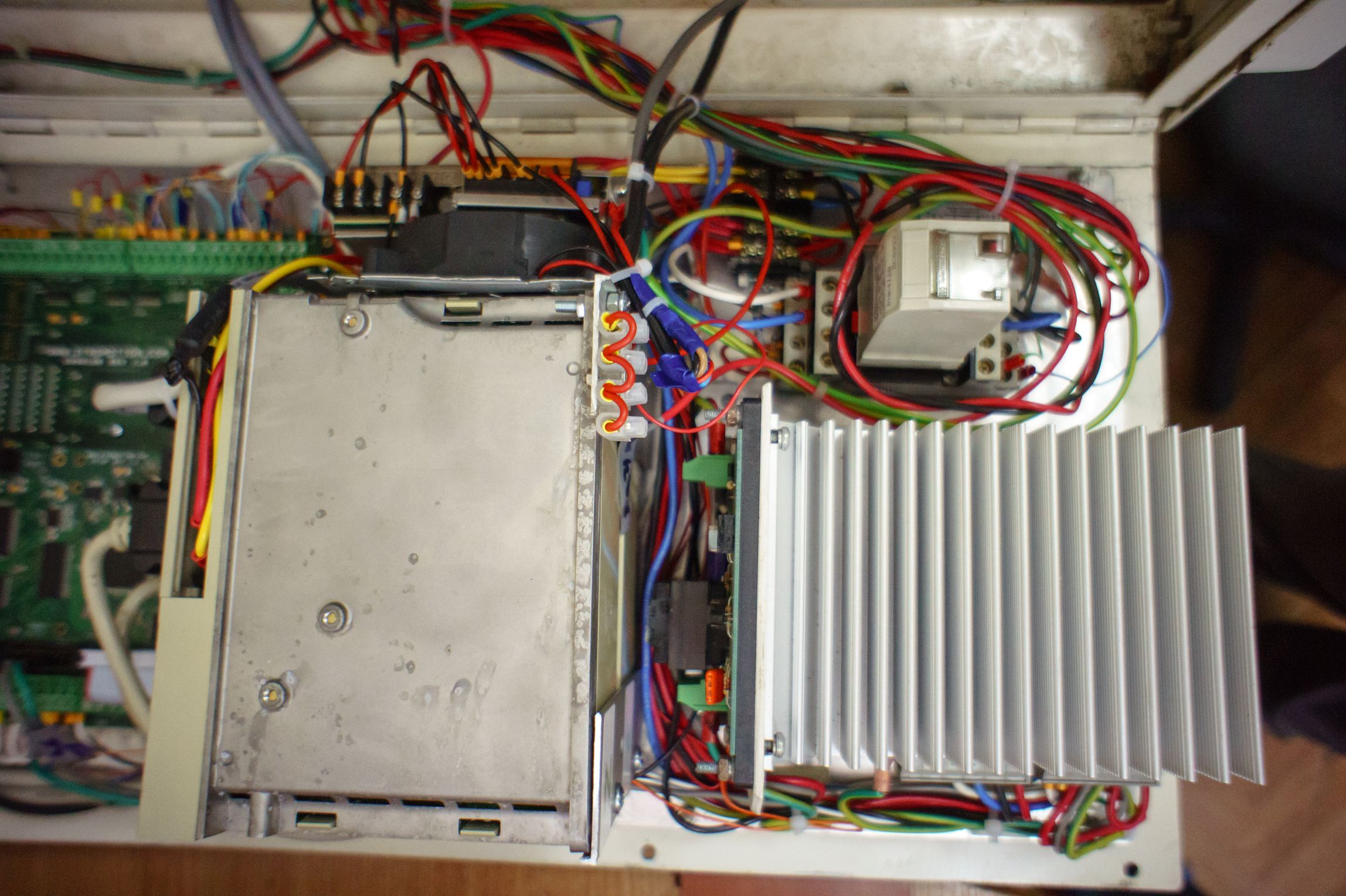

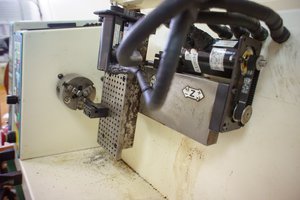

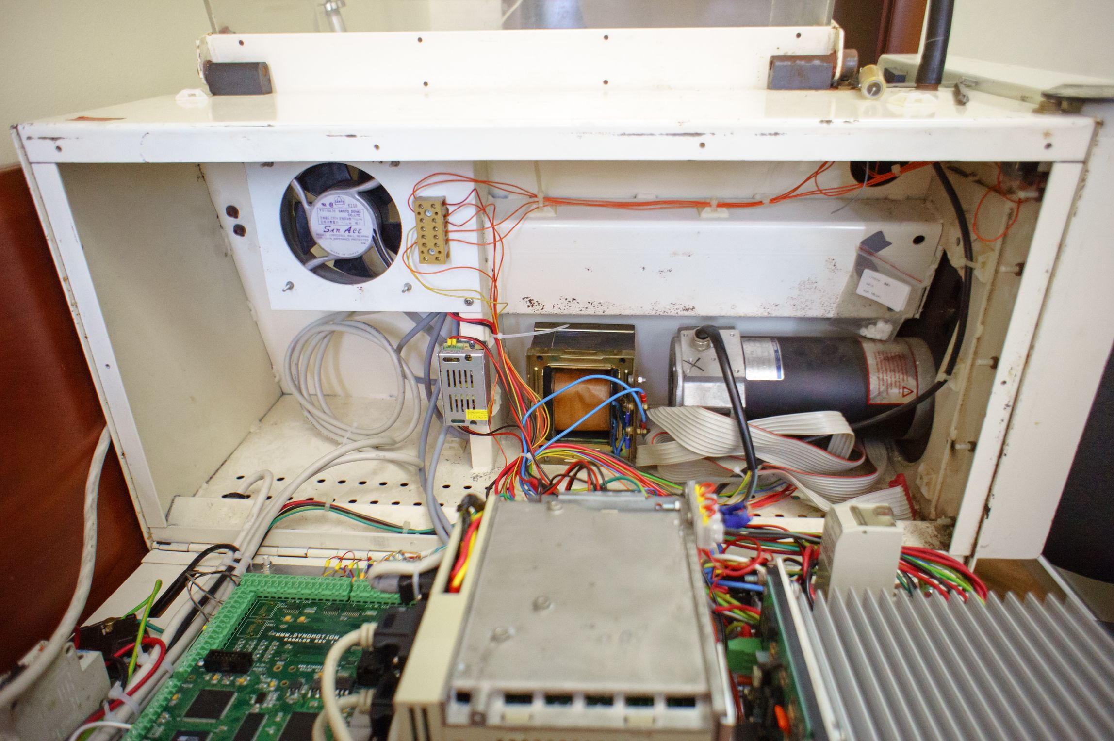

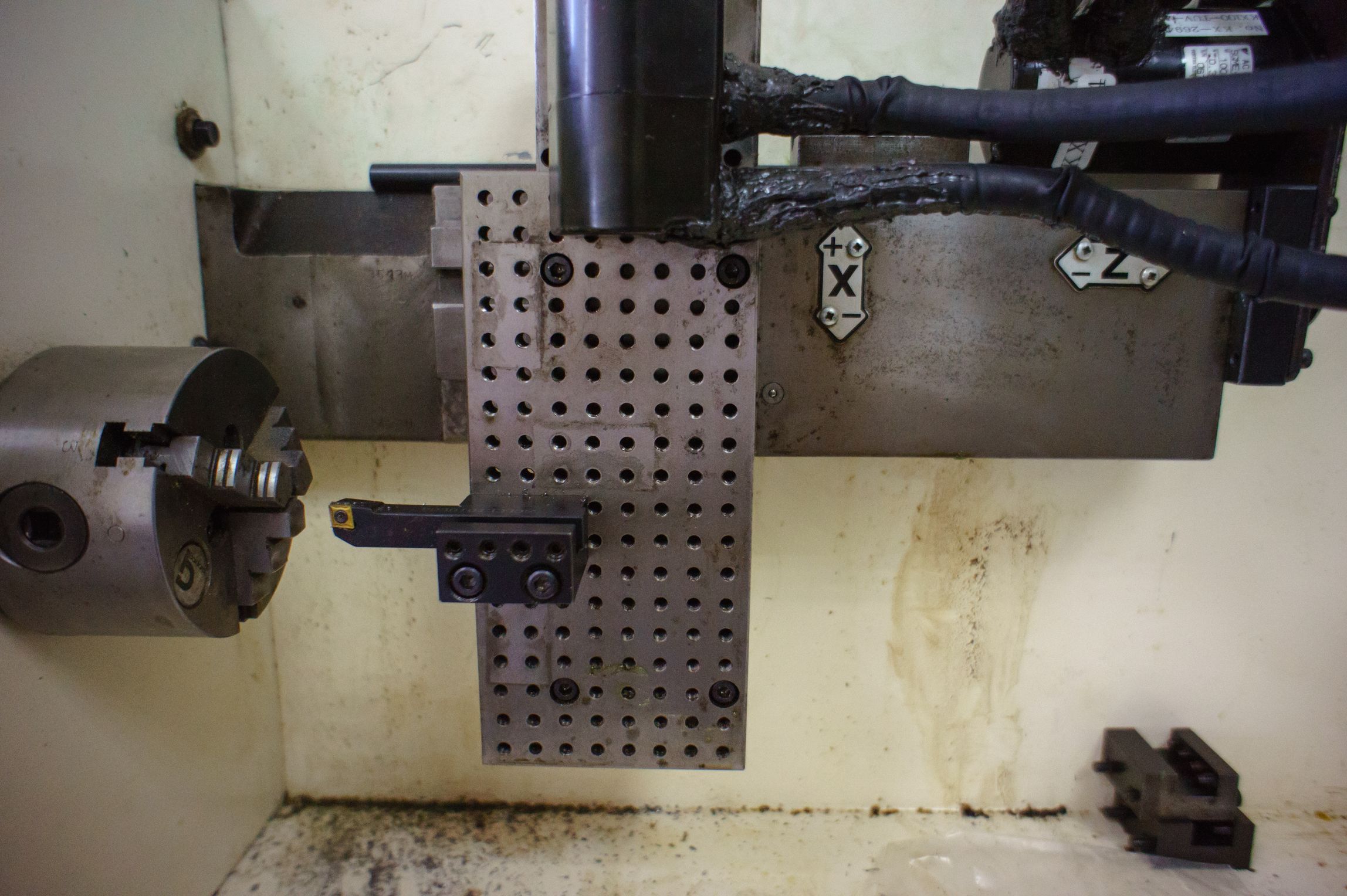

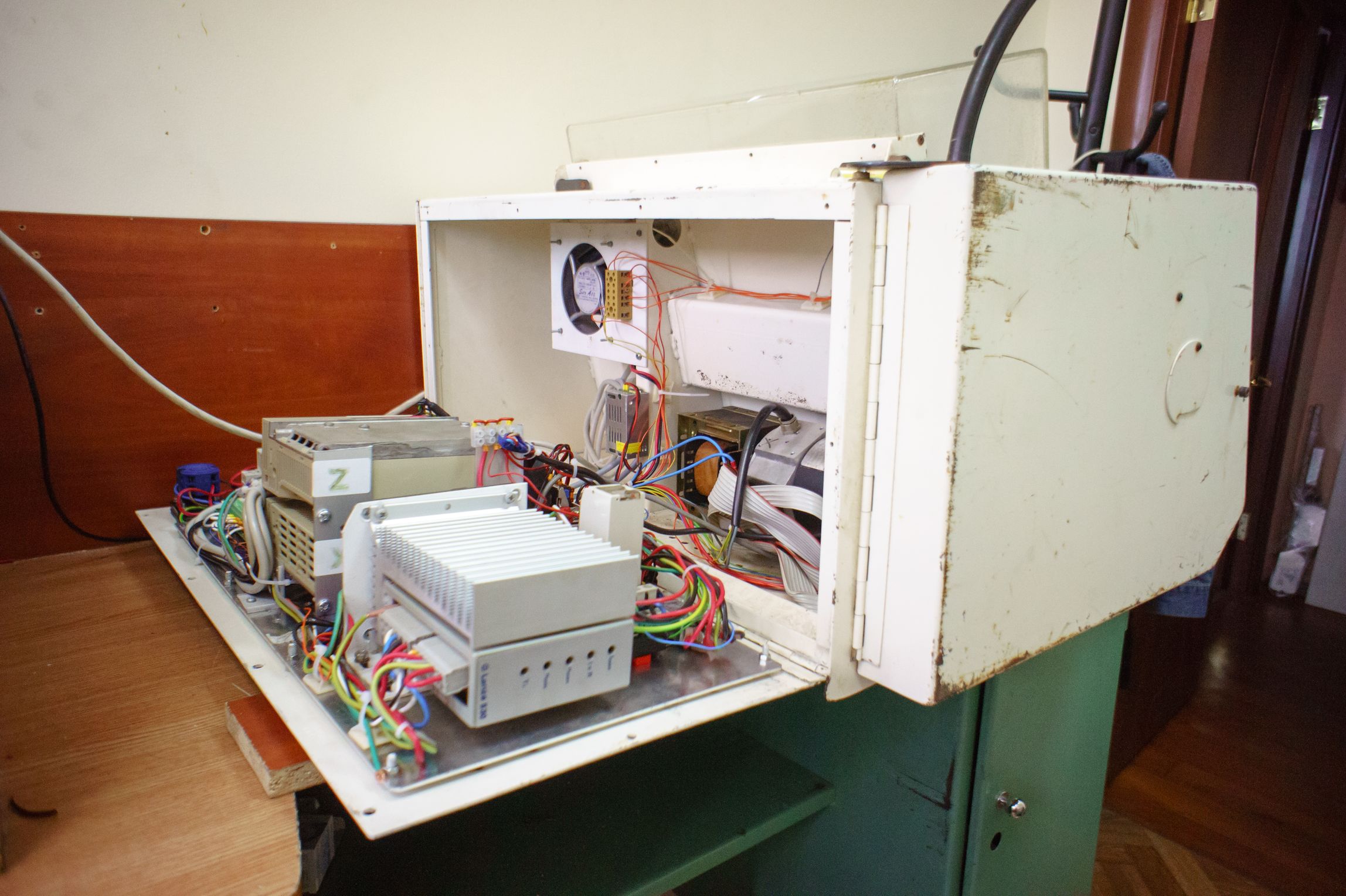

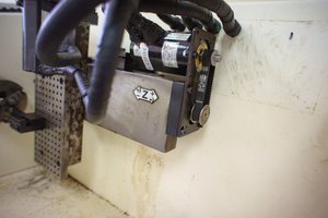

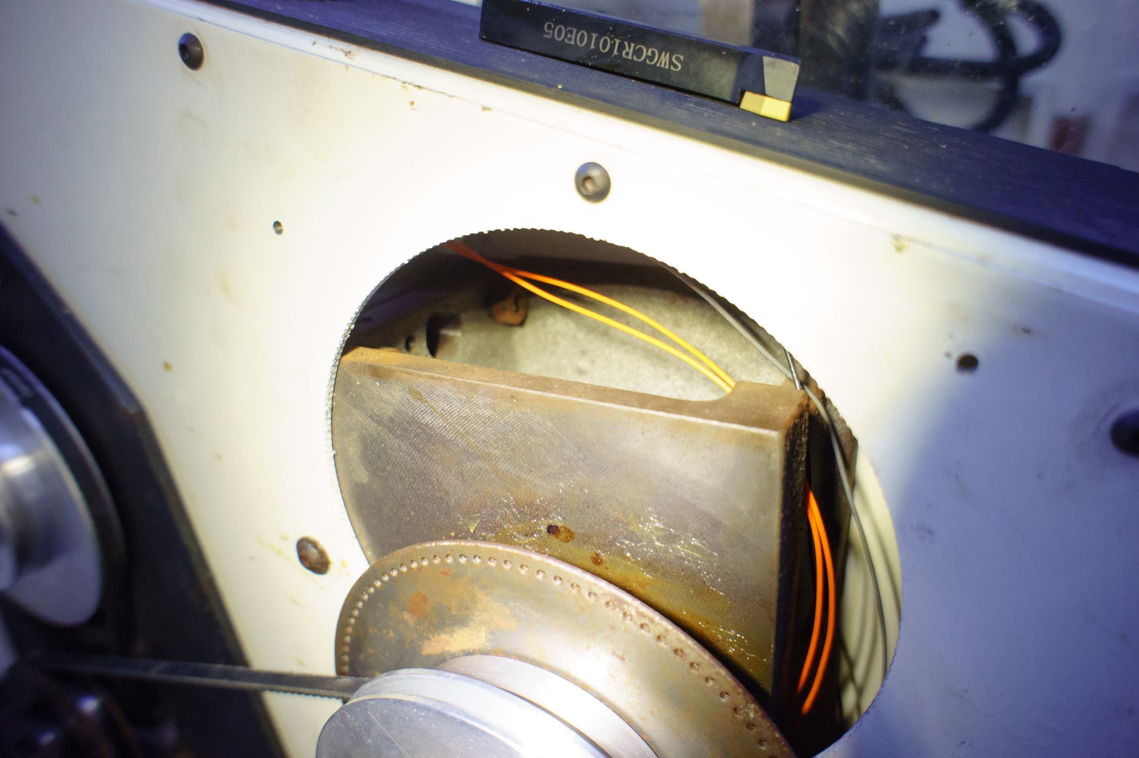

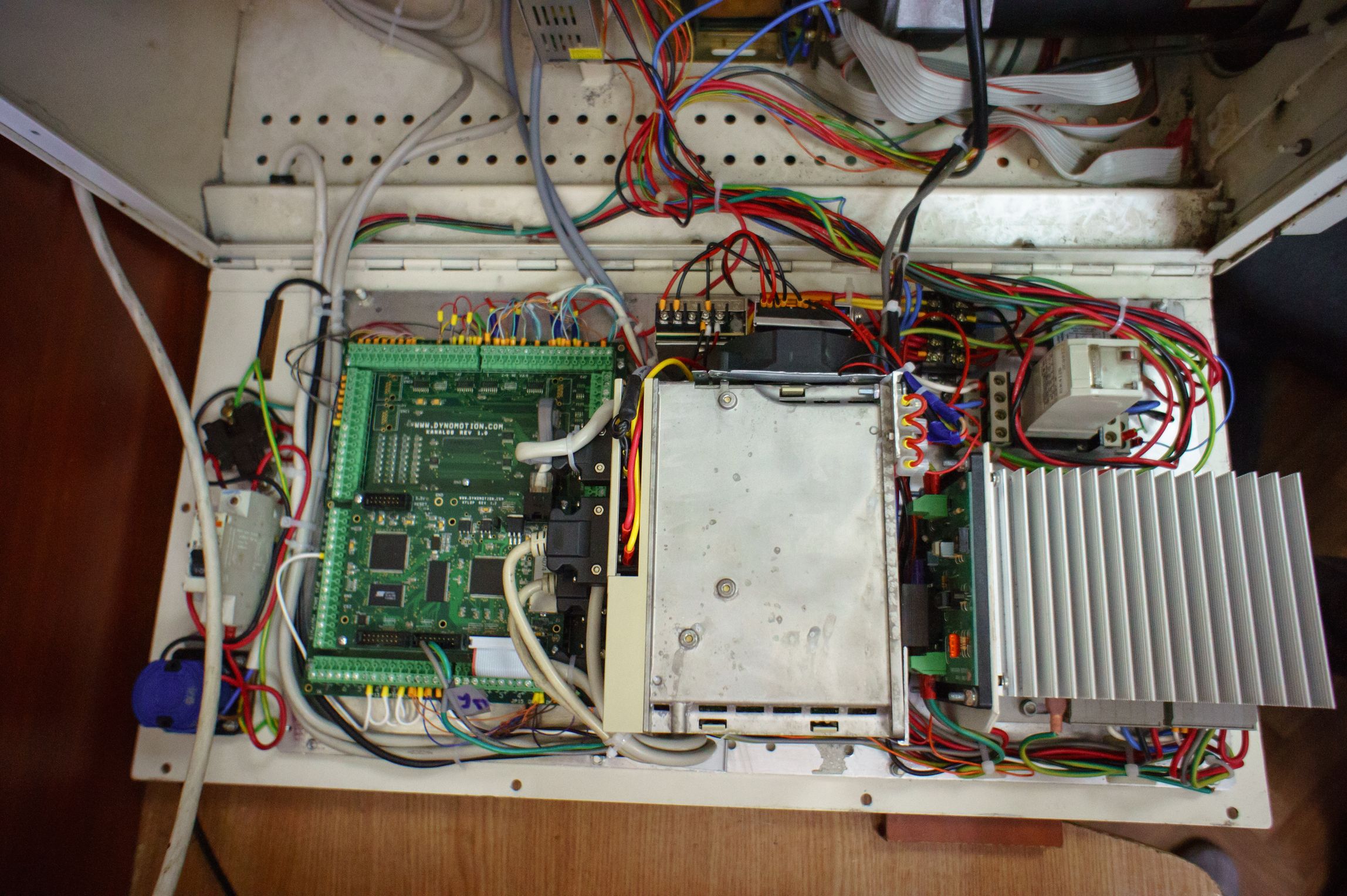

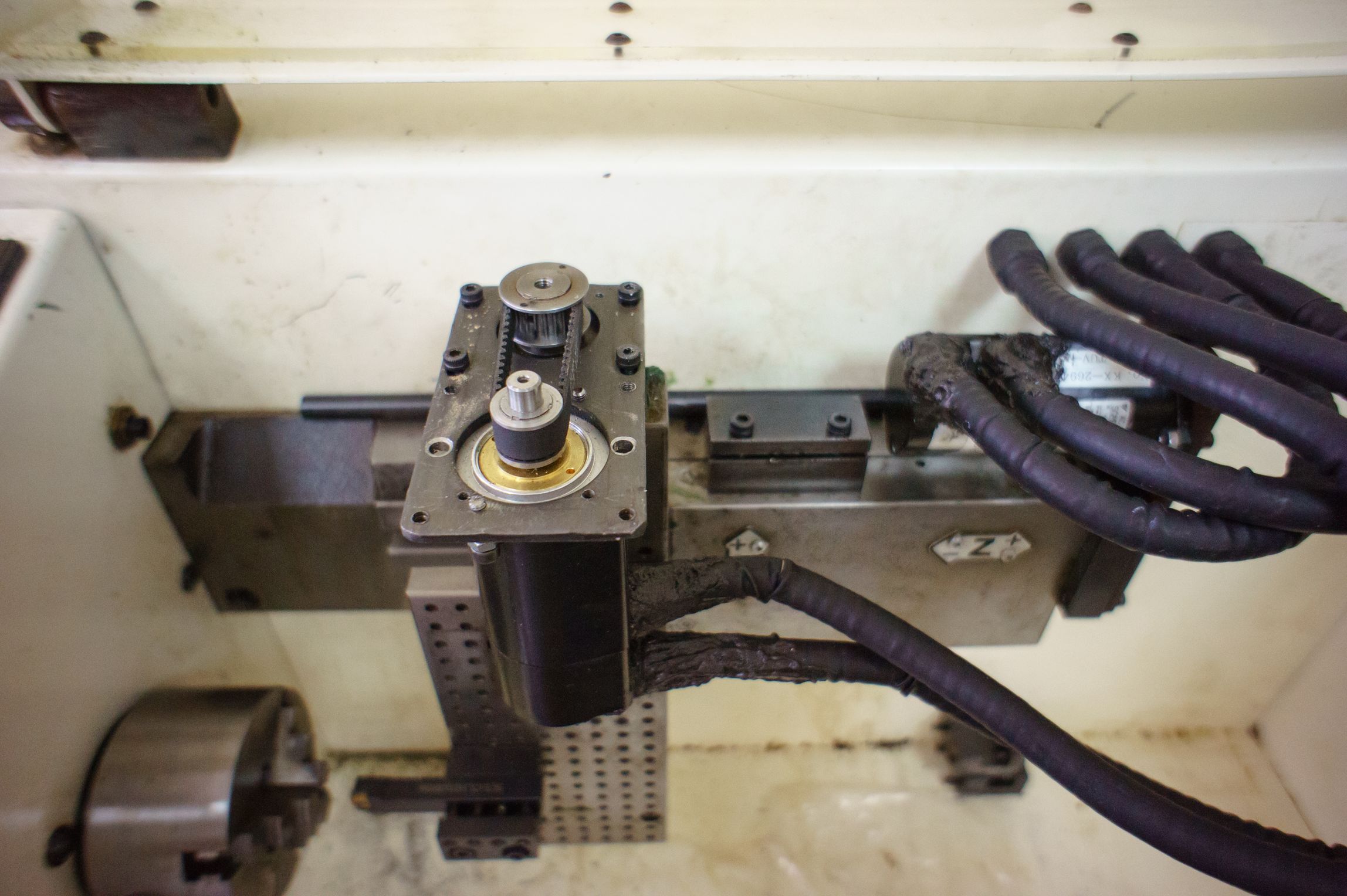

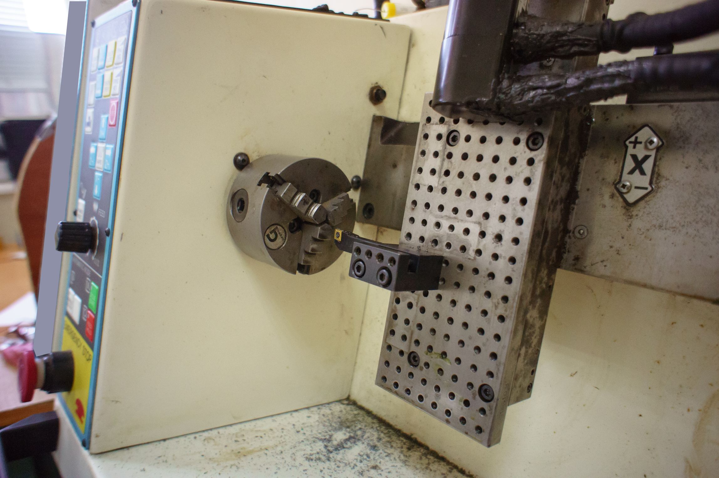

Как обещал, добавляю фото.

Re: Модернизация английского настольного токарного
сервы Яскава?
ukr-sasha
Сообщения: 3343
Репутация: 2181
Откуда: Киев, Украина
Сообщение ukr-sasha »
aftaev писал(а):сервы Яскава?
Верно.

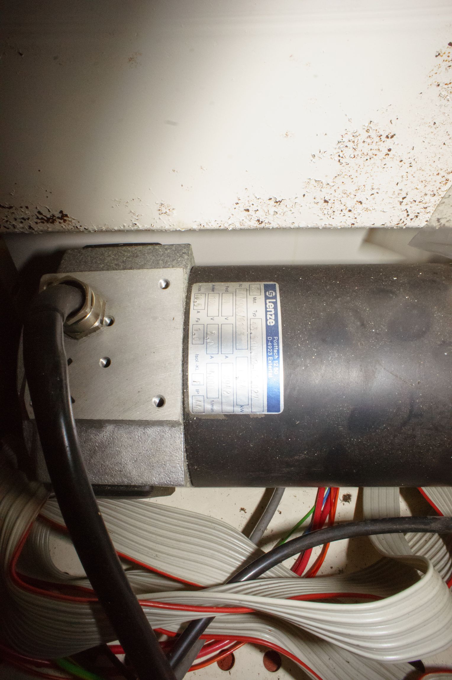

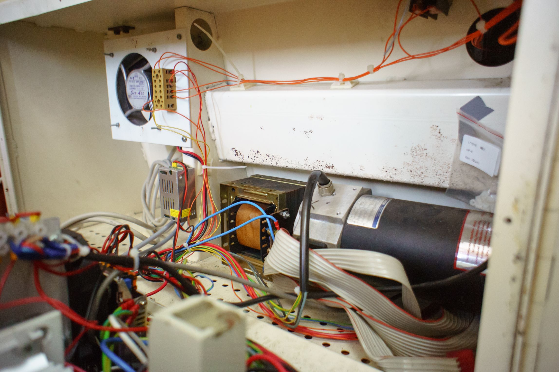

Сообщение arti »

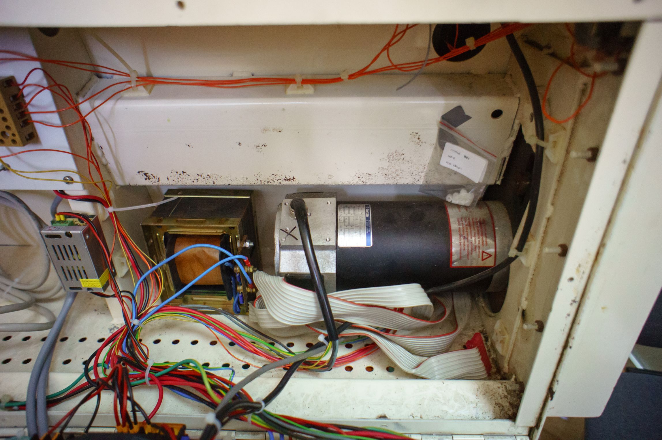

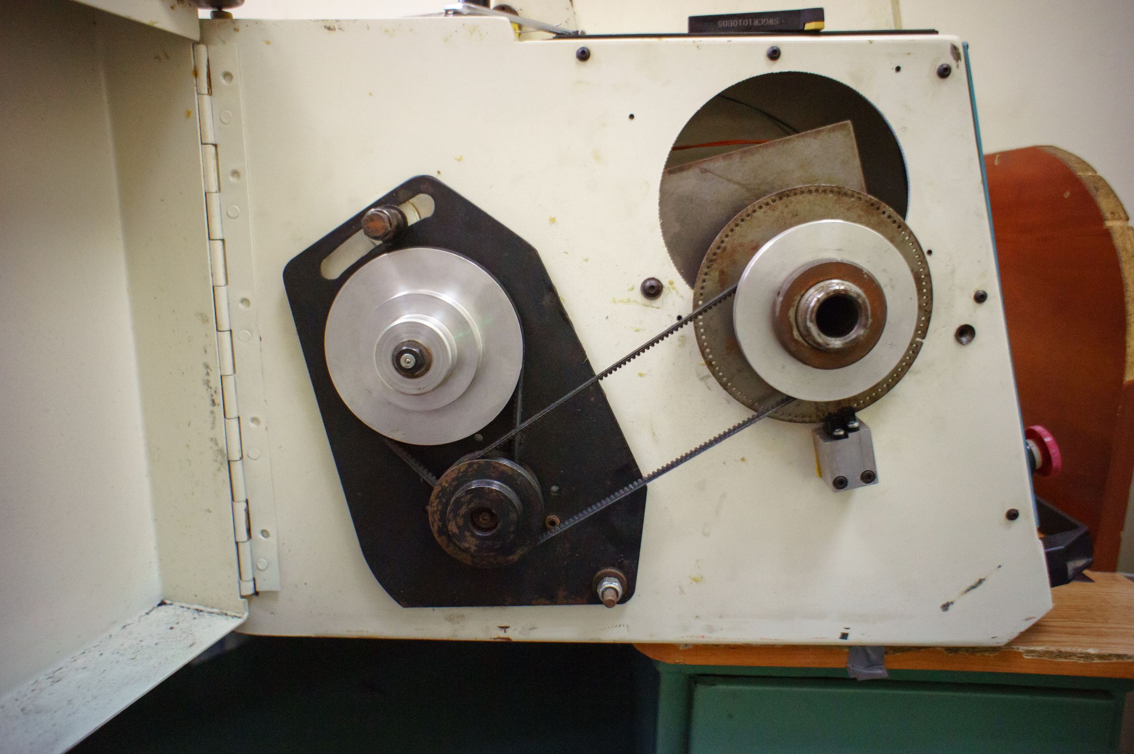

ukr-sasha, шпиндель тоже серва (lenze) крутит.
Интересно почему, передачя то ременная, а не зубчатая и енкодер на шпинделе стоит?.
Большой шкив возле двиг... для чево- типпа демпфер чтоли?.
ukr-sasha
Сообщения: 3343
Репутация: 2181
Да, коллекторная серва. Шпиндель в такой, заводской, конфигурации может только вращаться в ту или иную сторону. Без позиционирования. Энкодер, диск с отверстиями (100 шт), для измерения скорости и возможности нарезания резьб. Сейчас не используется.
Привод шпинделя будет переделываться на зубчатые шкивы, и будем ставить энкодер на 2000 имп, чтобы задействовать возможность позиционной обработки.
Устройство типа трансформатора возле двигателя, судя по всему реактор, накапливающий энергию.
ukr-sasha
Сообщения: 3343
Репутация: 2181
Вот небольшое видео "первой стружки" после установки серв. Обработка латунного фитинга. Выполнено 10 проходов по 0,1мм со скоростью 200мм/мин. Скорость холостых перемещений по G0 - 5800 мм/мин.
Шаг ШВП 2,5мм.
http://youtu.be/iAs0wfIDbDk
