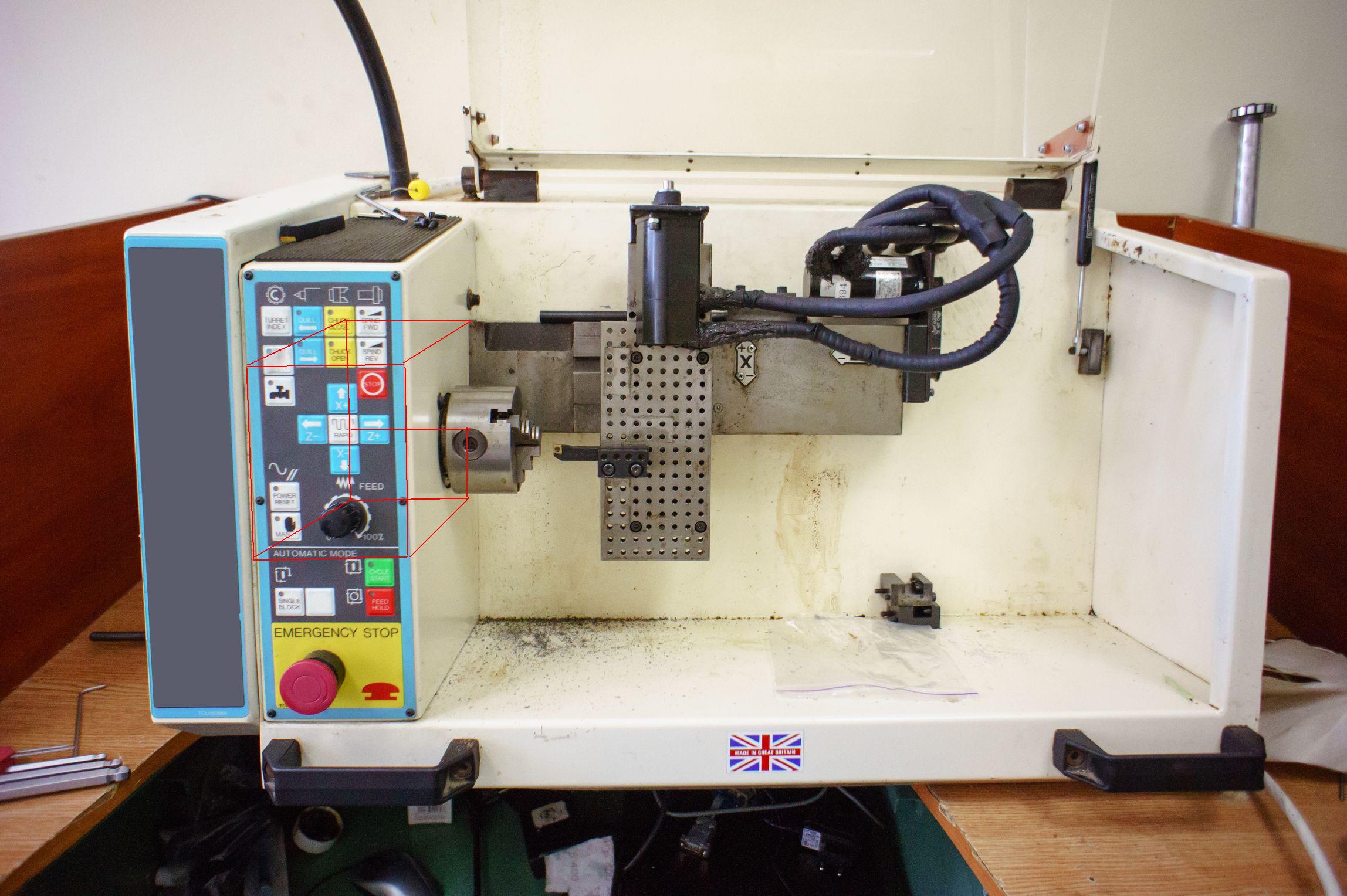

Что-то никак не разгляжу, этот станочек имеет станинку сваренную из листа и кусочка стального профиля?

nERV писал(а):Что-то никак не разгляжу, этот станочек имеет станинку сваренную из листа и кусочка стального профиля?
Станина из чугуна и скручивается с передней бабкой винтами. А уже вся эта силовая конструкция крепится к корпусу, который сварен из листа и профиля.

Т.е. получается что станина и бабка как бы висят в корпусе? При обработке все это дело сильно дребезжит?
А под какие задачи затачивается этот станок? В обозримом будущем планирую обзавестись чем-то похожим.

nERV писал(а):Т.е. получается что станина и бабка как бы висят в корпусе?
""Висят" это не то слово, скорее опираются. Там есть ребра жесткости. Сколь нибудь заметной вибрации нет. Если поставить индикатор, то думаю, что покажет мелкую. Но резец по отношению к детали сидит жестко.
Этот станок для непосредственной обработки драг. и цвет. металов.

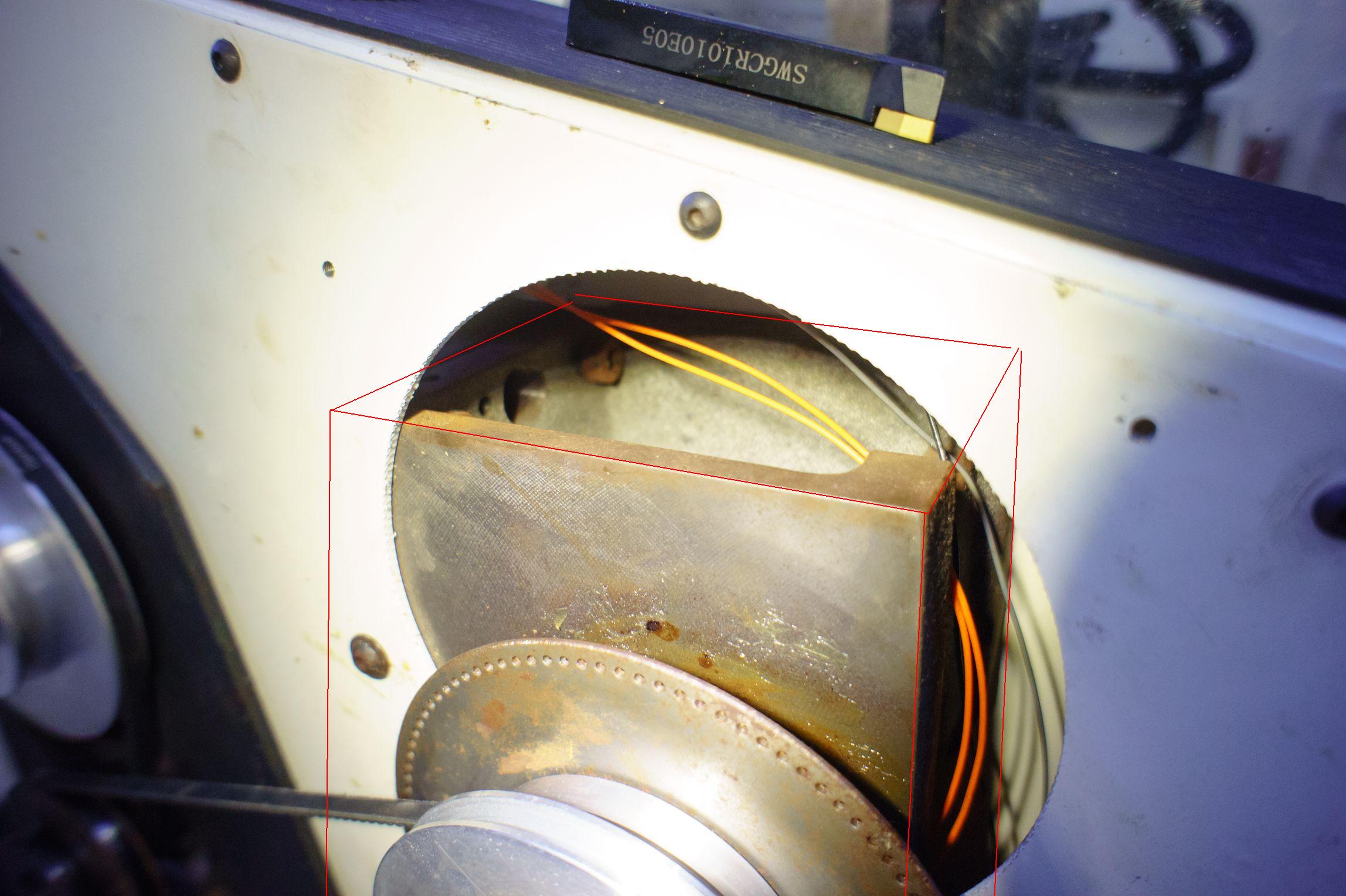

Еще фото передней бабки, чуть подробнее.

Кто знает от чего может сильно шуметь зубчатый ремень?
Заменили клиновый ремень на зубчатый. Так зараза шум стоит невыносимый во время вращения шпинделя.
Была напараллельность оси двигатели и шпинделя - устранили. Шум уменьшился, но остался.
Что еще может быть?
Раньше не сталкивался с таким эффектом.
Шкивы расточены с биением 0,04мм малый и 0,05мм больший на шпинделе. Где то читал, что допуск 0,05мм на таких диаметрах - 35мм и 70мм.
На двигателе 4000 об/мин максимум.

Несоосность; резонанс (проверить прижать ремень чем нибудь); несовпадение профиля зуба на ремне и шкиве; задир на ремне; больше ничего в голову не приходит.

tooshka писал(а): несовпадение профиля зуба на ремне и шкиве
Разве такое возможно? Покупались ремень и шкивы одного профиля и производителя.
tooshka писал(а):резонанс
Чем может быть вызван?
tooshka писал(а):Несоосность
Как по мне наиболее вероятно.
tooshka писал(а): задир на ремне;
Ремень новый.
Спасибо.
Не могу найти требования к точности посадки и расточки шкивов. "Ткните носом" плз.

Резонанс встречал даже на крутых сервоприводах, не путать резонанс сервы и самого ремня. Лечится обычно изменением усилия натяжки, в тяжелых случаях натяжным роликом.
Несоосность может приводить к сползанию к одной стороне шкива и в следствие шум от трения торца шкива об ограничительный бортик. Лечится подкладыванием под крепление одной из осей фольги, проверить без спецоборудования почти нереально.

Между центрами шкивов 210мм. Это может быть резонанс ремня?
