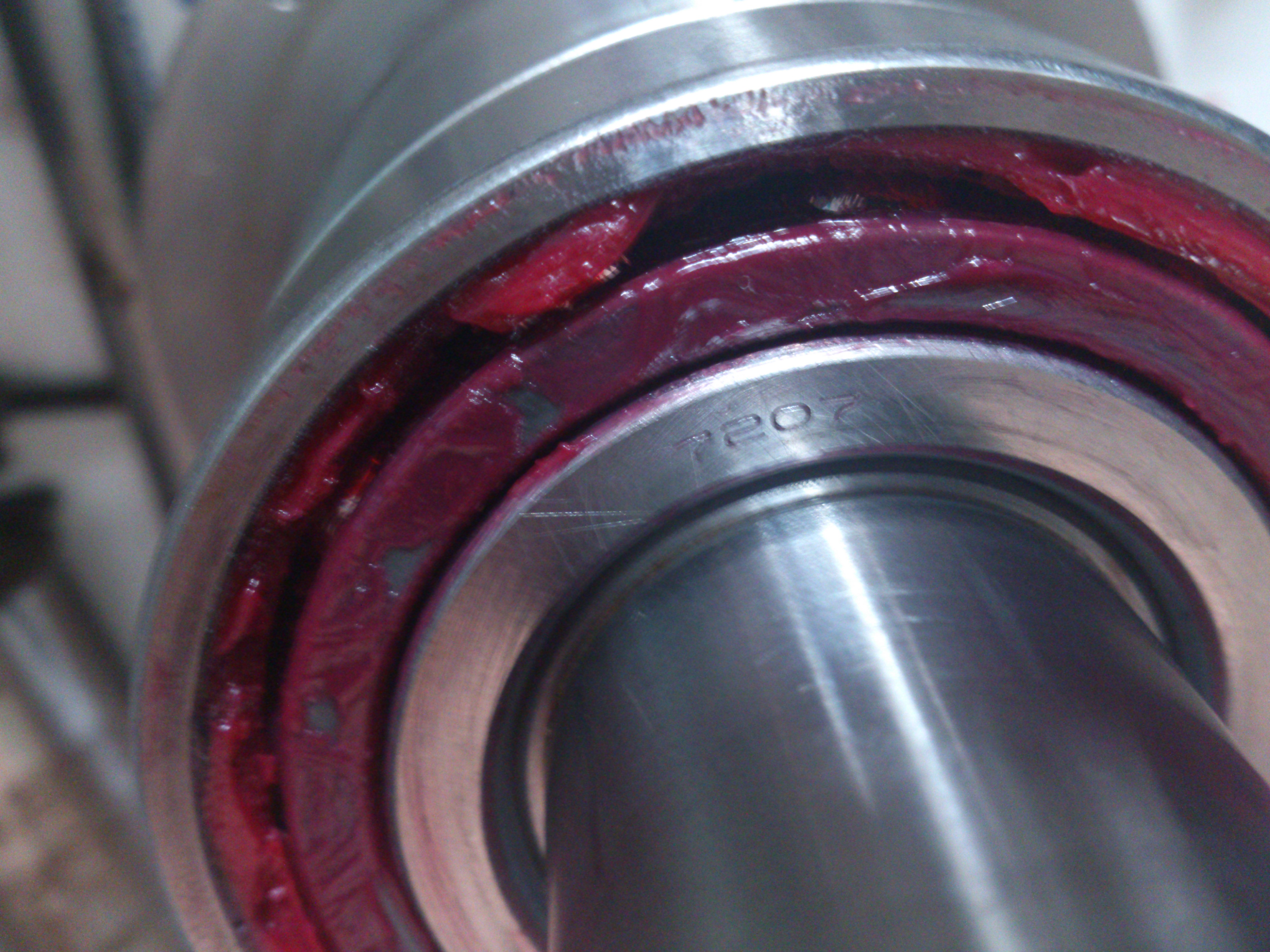

Похоже между передним и задним подшипником дистанционная втулка и все стянуто задней гайкой.
фотографию -бы торца переднего подшипника , внутреннего торца передннего подшипника (сборки подш.)

konyshevk писал(а):Похоже между передним и задним подшипником дистанционная втулка и все стянуто задней гайкой.
Нет. Задний торец передней сборки свободен и полностью открыт. Поэтому и говорю, что туда просится втулка или пружины (чтоб возможные терморасширения отыгрывать). Тогда и хвостовой подшипник надо менять на радиально-упорный.

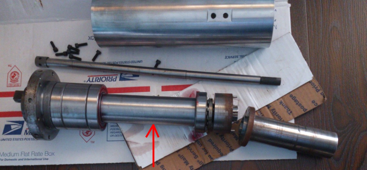

Могу ошибаться, но похоже, что между передними и задним подшипниками всё таки есть дистанционная втулка.
И тогда получается вполне нормальная конструкция. Передние подшипники фиксируются передним фланцем, а задний получается скользящий.
П.С. Повторился. :thinking:
DSC_2878.jpg (3360 просмотров) <a class='original' href='./download/file.php?id=29359&mode=view' target=_blank>Загрузить оригинал (289.74 КБ)</a>
По фото, внутрення обойма переднего подшипника, что то тонковата. Часть обозначенная стрелкой, какой диаметр имеет?

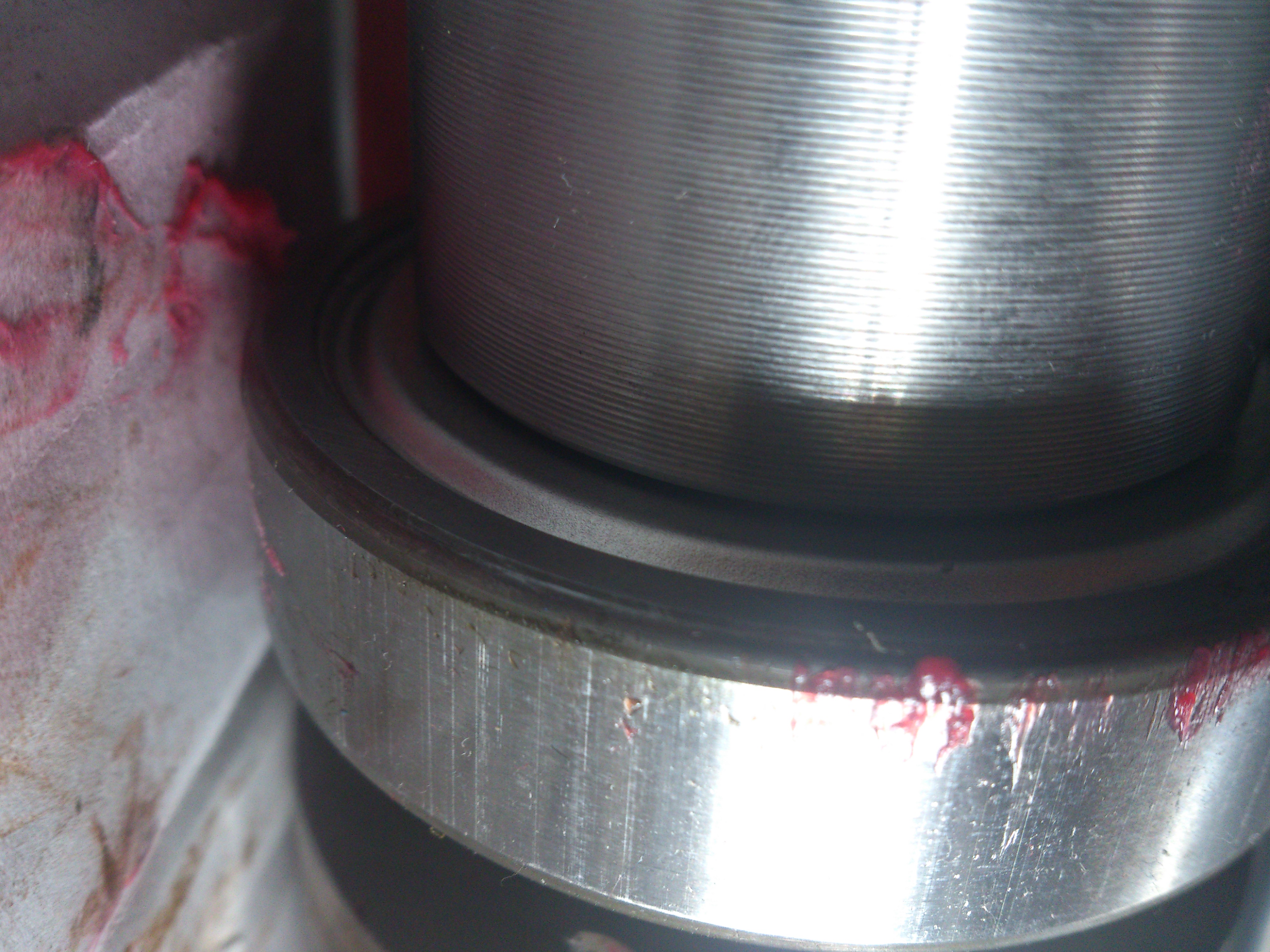

ukr-sasha писал(а):Могу ошибаться, но похоже, что между передними и задним подшипниками всё таки есть дистанционная втулка.
В руках его вертел около часа, может пока разбирал уже подустал и глаз замылился, Да и дело уже было затемно. А фотки сделал уже утром на скорую руку. Мне показалось, что там подшипники сидят свободно. Приду домой - посмотрю еще внимательней. А может и разберу хвостовую часть, чтоб наверняка ;) Если Вы все-таки правы, то я спокоен :hehehe:
konyshevk писал(а):А хвостовой - обычный не радиально упорный ? У него наружняя обойма в корпусе шпинделя в буртик уперается или стопорное кольцо ?
Привод возможно был плоским ремнем как у шлифовальных шпинделей.
По маркировке - обычный, радиальный. И наружняя обойма вообще ни во что не упирается. Поэтому я и подумал, что не может дистанционная втулка упираться в обычный радиальный подшипник. Хотя предыдущий владелей мог подшипник от балды засадить, да и наружней обойме подшипника не во что опираться, значит и радиального там достаточно.

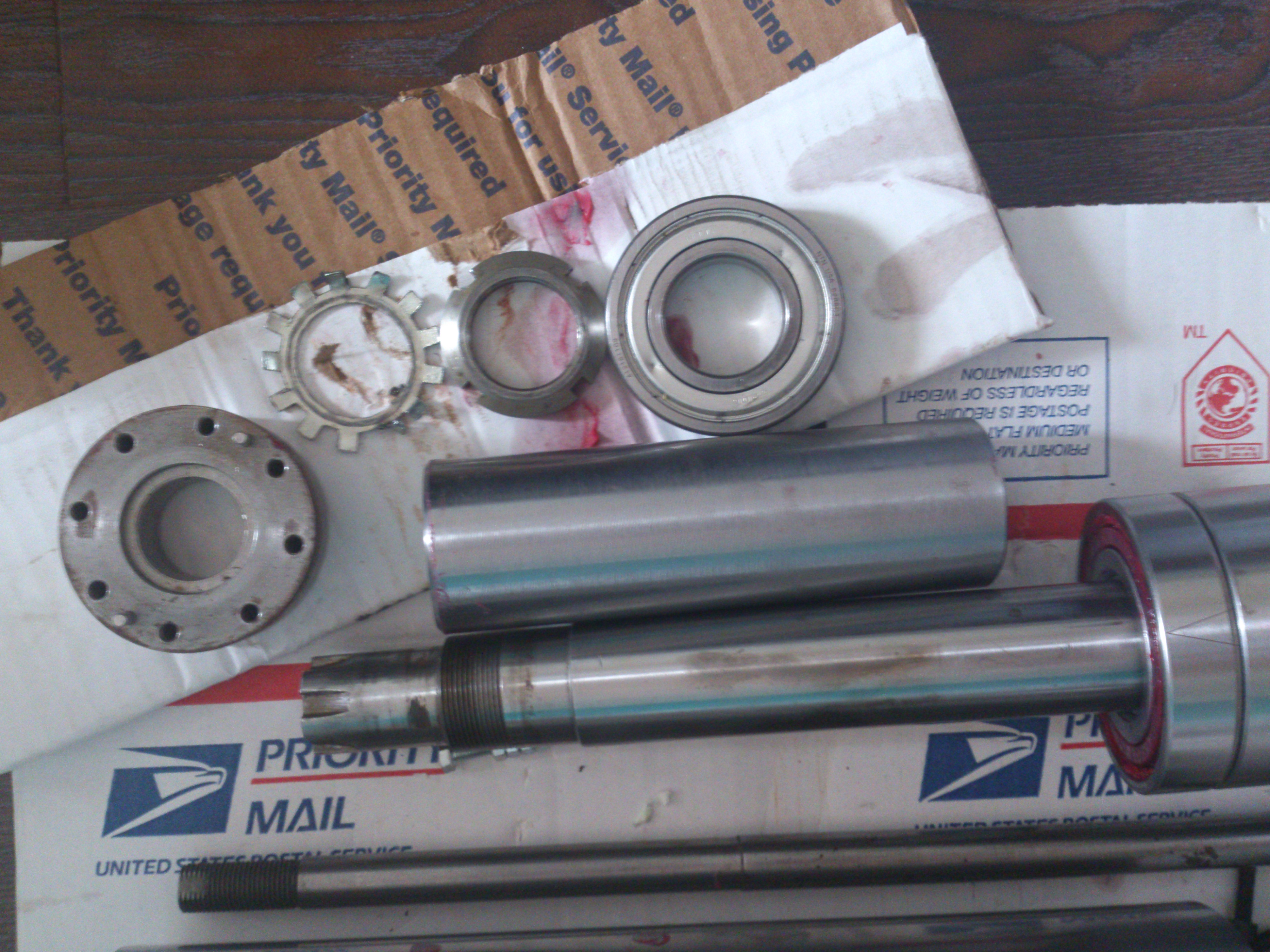

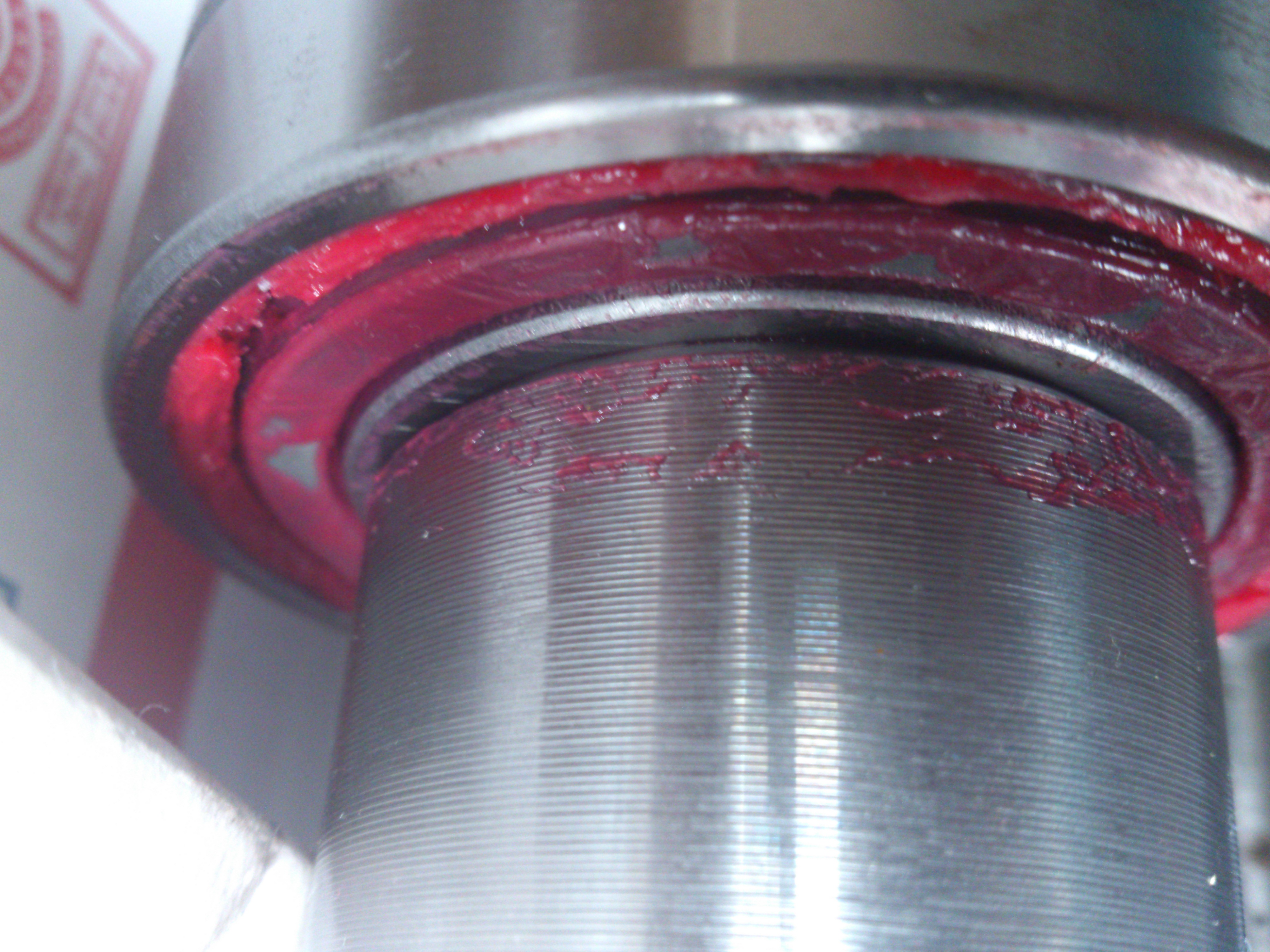

Вы были правы - там втулка. Это я её видать из-за усталости сразу не разглядел. Меня еще сбила с мысли ступенька на этой втулке. Правда на фото не так хорошо все-равно видно. Норм фотик жена увезла в отпуск.
По выборке люфта вопрос снят. Осталось теперь придумать, как защититься от проворота приводного хвостовика. Думается мне надо заказывать изготовление хвостовика со шлицами.

В любом случае сбрасывать со счетов ничего не буду. Надо все варианты обмозговать. Тут еще вопрос вот в чем - если делать шпон-паз на шпинделе, то не прослабнет ли шпиндель, так как толщина стенок в том месте всего 5-6мм (батарейка села у штангеля). И какой глубины шпонпаза будет достаточно. Второй вопрос - кто в Москве может помочь с этим делом? Ибо на работе просто нет оснастки для такой работы (шпонпаз на шпинделе и втулке).
Разобрал еще немного шпиндель. Дальше пока никак - нужен либо длинный съемник, либо прокладки под пережний блок и "тюк-тюк" кияночкой по хвосту шпинделя. Маркировка подшипников пока так и не открылась, кроме номера подшипника - 7207.
