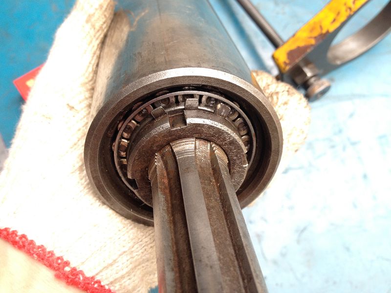

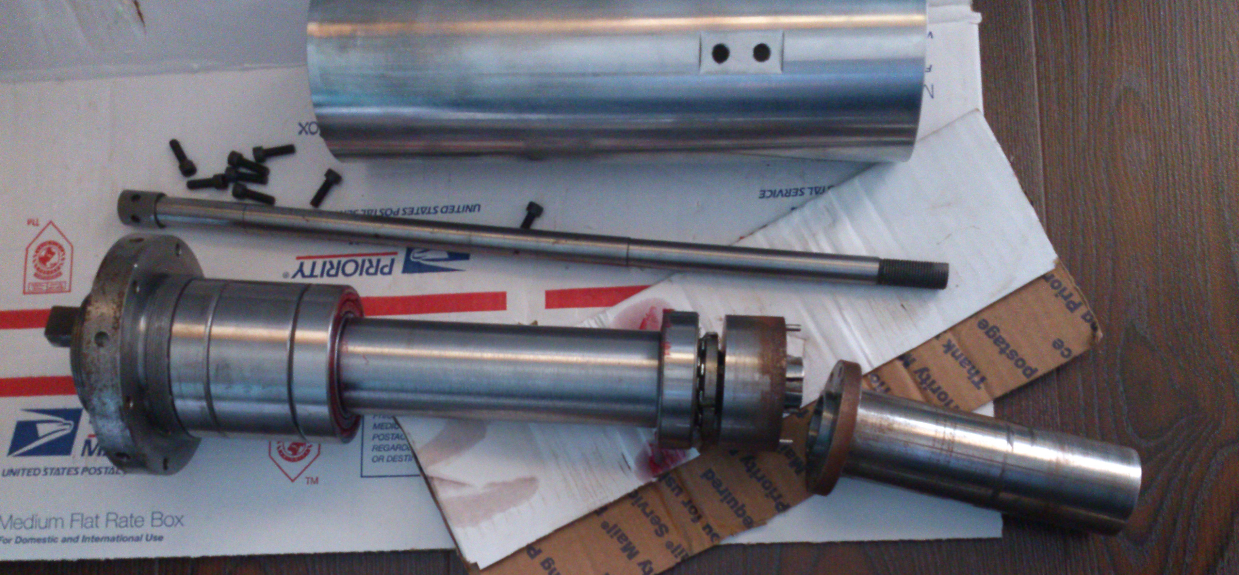

Как уже писал ранее, прикупил себе шпиндель
В сборе (4548 просмотров) <a class='original' href='./download/file.php?id=29328&mode=view' target=_blank>Загрузить оригинал (708.33 КБ)</a>
В сборе
Немного подразобрал
Разборка (4548 просмотров) <a class='original' href='./download/file.php?id=29329&mode=view' target=_blank>Загрузить оригинал (1.31 МБ)</a>
Разборка
И возникло три вопроса.
Вопрос №1
Хвостовая часть составная (длинный/тонкий и короткий/толстый) и скручена на болтах, есть штифты.
DSC_2877.jpg (4548 просмотров) <a class='original' href='./download/file.php?id=29338&mode=view' target=_blank>Загрузить оригинал (796.75 КБ)</a>
DSC_2871.jpg (4548 просмотров) <a class='original' href='./download/file.php?id=29335&mode=view' target=_blank>Загрузить оригинал (2.69 МБ)</a>
Толстая часть на сам шпиндель видимо насажена "на горячую" , т.к. она с некоторым усилием (при помощи рычага), но все-таки проворачивается. Думал, что она на резьбе, но покрутив понял, что нет - по высоте никуда вроде не сдвинулась. Съемником еще не подлезал (да и надо ли? но об этом далее). В связи с этим сам вопрос - за эту ли хвостовую часть передается крутящий момент шпинделю? Никаких фиксаторов нет, за шлицы на конце шпинделя не фиксируется, в сборе к шлицам не подлезть да и их наличие скорее обусловлено необходимостью удерживать сам шпиндель ключом при затягивании гайки-фиксатора хвостового подшипника. Если за неё, то как защититься от проворота (возможность проворота хвостовика на шпинделе сводит на нет желание строить на нем автосмену)? Или это типа защита такая от заклинивания?
Вопрос №2
На шпинделе установлены:
- 1 радиальный NTN 6206C3 - на хвосте. Допуск подшипника на диаметры вроде как ±1сотка.
DSC_2874.jpg (4548 просмотров) <a class='original' href='./download/file.php?id=29336&mode=view' target=_blank>Загрузить оригинал (1.99 МБ)</a>
- у конуса установлены (на сколько можно судить по внешнему виду) 1 радиальный и по его краям по радиально-упорному.
DSC_2876.jpg (4548 просмотров) <a class='original' href='./download/file.php?id=29337&mode=view' target=_blank>Загрузить оригинал (1.4 МБ)</a>
Маркировки на открытых взгляду частях подшипников не нашел, видимо она нанесена как-раз на состыкованных сторонах. Подшипники вроде не парные, так как насечки на них не образуют латинскую V. Скорее из разных комплектов, так как на обоих радиально упорных то самое острие от буквы V (или стрелки), причем разнонаправленные и стоят с некоторым смещением друг относительно друга. Хотя руками провернуть любой подшипник независимо от остальных не получается - вращаются вместе. Может слиплись. На радиальном (который пошире) просто стрелка вниз, расположенная между стрелками на радиально-упорных. Вопрос в следующем - имеет ли смысл однозначно заменять подшипники на комплектные. Менять ли хвостовой подшипник на более точный. С виду подшипники вроде не особо работавшие. По крайней мере вращение бесшумное и на смазке особых следов выработки тоже не наблюдаю, хотя могли просто заменить смазку конечно. От руки люфтов тоже конечно нет. Жаль поторопился и не замерил биение конуса до разборки. Да еще и передние подшипники пока не придумал как снять - снимаются в торону хвоста, а такой глубины съемника у меня нет. Только если городить конструкцию с подкладками под внешнюю обойму подшипников и выбивать сам шпиндель аккуратненько. Но тогда велик риск наверняка убить качественные (предположительно) подшипники (хоть и не парные) - ДИЛЕММА.
Вопрос №3
При откручивании гайки спереди шпинделя (там где конус), шпиндель с помощью резиновой кияночки аккуратненько вынимается в сторону той самой гайки (т.е. вперед). Получается, что хвост шпинделя не участвует в выборке осевого люфта (да и подшипник там просто радиальный и буртов никаких нет в стакане). Передние подшипники в сборе упираются внешними обоймами в бурт в стакане. Гайка передняя тоже упирается во внешние обоймы. Предположу (потому что не могу разглядеть в маленькую щель между гайкой и подшипниками) что на спереди на шпинделе тоже есть бурт, в который упираются внутренние обоймы подшипников. Получается, что гайка сам шпиндель никак не подтягивает внутрь стакана? И люфт осевой выбирается за счет затягивающего инструмент механизма? Или я что-то напутал?

Попробовать нагреть, болванку где поджимная гайка, греть в горячем масле, и попробовать выдавить или снять, возможна она на тугую закручена, или там стоял подшипник и пробовать снять, а сделать автосмену на таком шпинделе, ИМХО можно.

mhael писал(а):у конуса установлены (на сколько можно судить по внешнему виду) 1 радиальный и по его краям по радиально-упорному.
Скорее всего тот что широкий - роликовый, или даже "игольчатый". Стрелки на упорных - показывают в какую сторону "угол". Говоря проще - пони смотреть "Х" или "О" установка у них.

mhael, со стрелками мог быть разве что дуплекс, дак они ставятся непосредственно друг на друга или на шлифованные кольца, что собственно почти одно и то же. может то у тебя не подшипник радиальный а кольцо?
нікому нічого не нав'язую.
Re: Конструктив шпинделя - требуется квалифицированнаяпомощь
Длинные шлицы нужны когда нужно чтобы пиноль (шпиндель) ездил вверхвниз, а мотор стоял на месте. В данном случае возможно шлицы используется как полумуфта.
Подшипники менять не стоит, стоит с этими обкатать и посмотреть на результат. Поменять всегда успеется.

aegis писал(а):может то у тебя не подшипник радиальный а кольцо?
Да вроде подшипник.
aftaev писал(а):В данном случае возможно шлицы используется как полумуфта.
Угу, только к этой полумуфте ответной части не хватает ;(
aftaev писал(а):Подшипники менять не стоит, стоит с этими обкатать и посмотреть на результат. Поменять всегда успеется.
Одно остается непонятным - как происходит выборка осевого люфта, если шпиндель фактически ничем не фиксируется и просто сидит в подшипниках. В данной конструкции если достаточно сильно праслабить внутренние обоймы передних подшипников (утрирую конечно), то он просто вывалится в вертикальном положении.

А на самом шпинделе как подшипники фиксируются? Внутренние обоймы получается упираются только с одной стороны...
mhael
Сообщения: 2400
Репутация: 769
Настоящее имя: Ильдар
Сообщение mhael »
Nick писал(а):Внутренние обоймы получается упираются только с одной стороны...
Угу, об этом и писал выше. Получается, что шпиндель в нынешней конструкции имеет упор только в одну сторону и сохраняется возможность его "выпадения", если "заклинившую" или прилипшую оправку давить автосменщиком. Тут 3 варианта:
1. выдавит оправку, но не выдавит шпиндель.
2. Выдавит шпиндель, оправка останется в нем.
3. Ничего не выдавит, просто не хватит давления.
Поэтому надо как-то переделать хвост, чтоб шпиндель был зафиксирован в обоих направлениях. Еще как вариант - длинный проставочный цилиндр или пружины тарельчатые между внутренними обоймами передних и заднего подшипников. Правда сам я такой цилиндр не сделаю. Тут же важна параллельность торцов.
