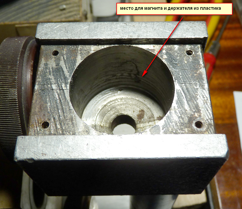

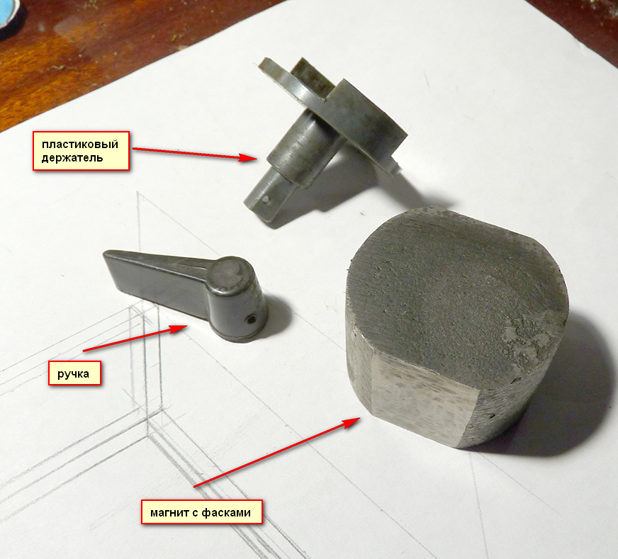

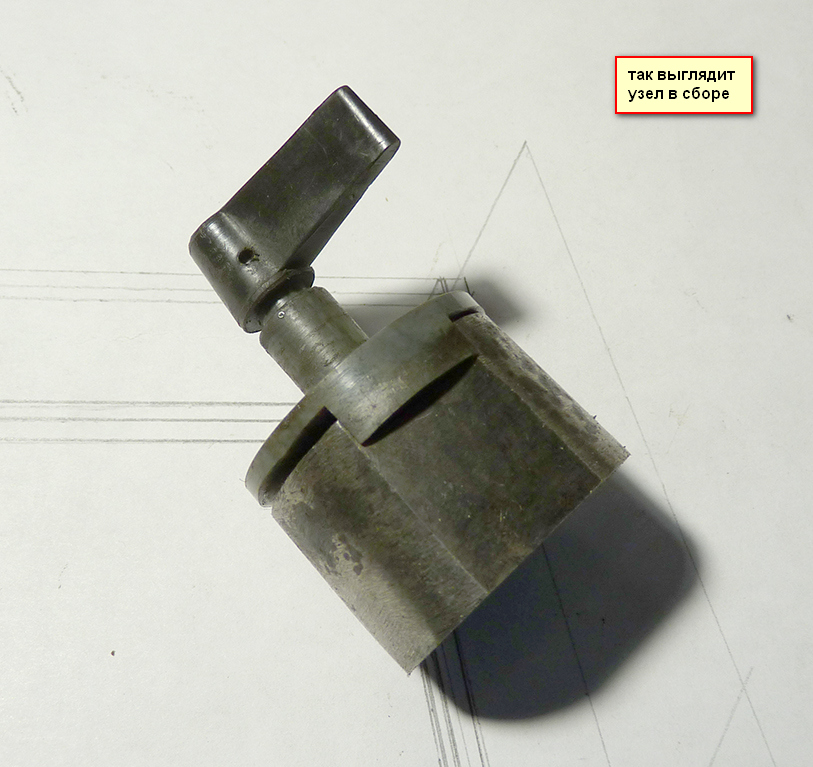

Сергей Саныч писал(а):Сфотай, как устроено, интересно.
Вот фотографии. Думаю на них всё понятно.))))
Не хватает нижней пластинки из пластика. При разборке она развалилась на части. Пластик пересох.
Она толщиной 2 мм и к центру у неё идёт возвышение..........для подпорки дна магнита.
Всё гениальное просто!

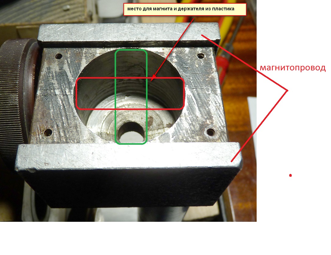

Спасибо! Но так и не понял, за счет чего при повороте происходит "отключение" магнита? :thinking:
Re: Измерительный инструмент. Какой/Где/Почем?
Губки сделаны из магнитопроводящего материала. Когда магнит повернут на них, замыкается магнитное поле

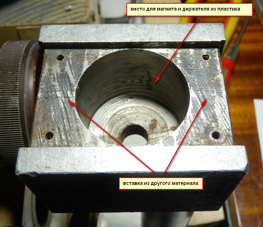

А сам корпус (в котором отверстие под магнит) немагнитный?

Сергей Саныч писал(а):А сам корпус (в котором отверстие под магнит) немагнитный?
Тоже стало интересно как же это работает. Оказалось тоже просто))))) :hehehe:
Посмотрел внимательно на корпус........увидел там, что две части из стали разделены пластиной.
Скорее всего эта пластинка из алюминия.
Смотреть на фото.)))))

igor44 писал(а):Посмотрел внимательно на корпус........увидел там, что две части из стали разделены пластиной.
Во! теперь всё понятно :good:
