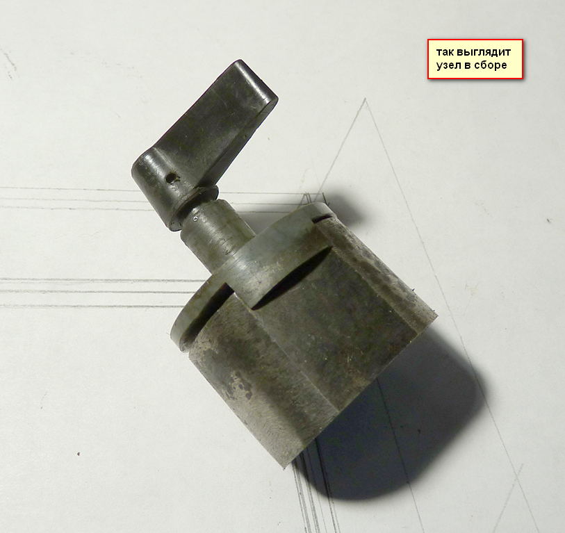

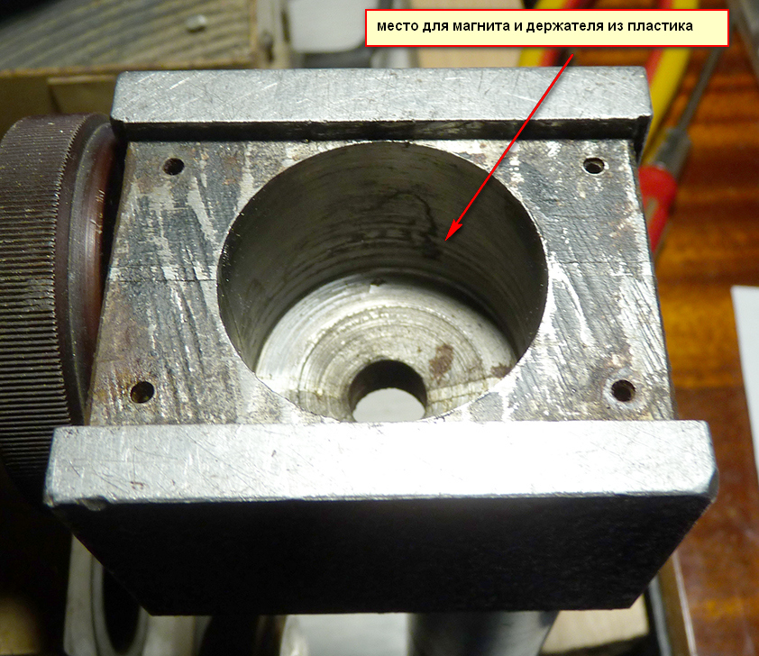

Вот фотографии. Думаю на них всё понятно.))))
Не хватает нижней пластинки из пластика. При разборке она развалилась на части. Пластик пересох.
Она толщиной 2 мм и к центру у неё идёт возвышение..........для подпорки дна магнита.
Всё гениальное просто!

Спасибо! Но так и не понял, за счет чего при повороте происходит "отключение" магнита? :thinking:

Губки сделаны из магнитопроводящего материала. Когда магнит повернут на них, замыкается магнитное поле

А сам корпус (в котором отверстие под магнит) немагнитный?

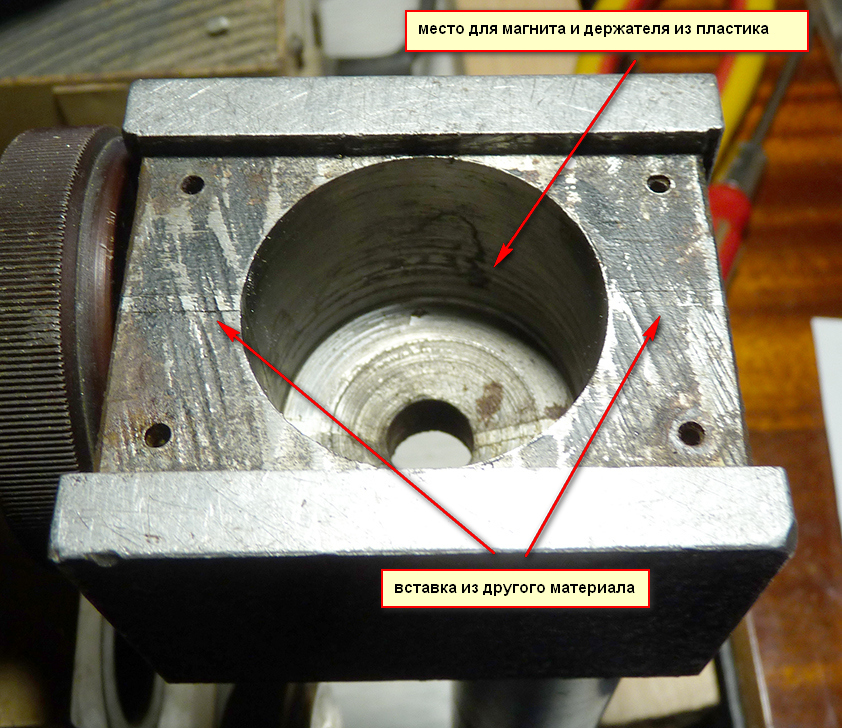

Тоже стало интересно как же это работает. Оказалось тоже просто))))) :hehehe:
Посмотрел внимательно на корпус........увидел там, что две части из стали разделены пластиной.
Скорее всего эта пластинка из алюминия.
Смотреть на фото.)))))

Во! теперь всё понятно :good:

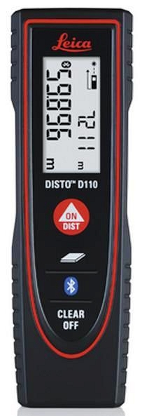

А вот этот гляньте пожалуйста. http://www.toool.ru/lazernii_dalnomer_l ... _d110.html Цена вроде устраивает, но отзывов нет...

Если отзывов нет, лучше наверное с покупкой не спешить...

Лейка говна раньше не делала.
По крайне мере это точно лучше чем какой-нибудь Бош.
Если это конечно настоящая Лейка.
