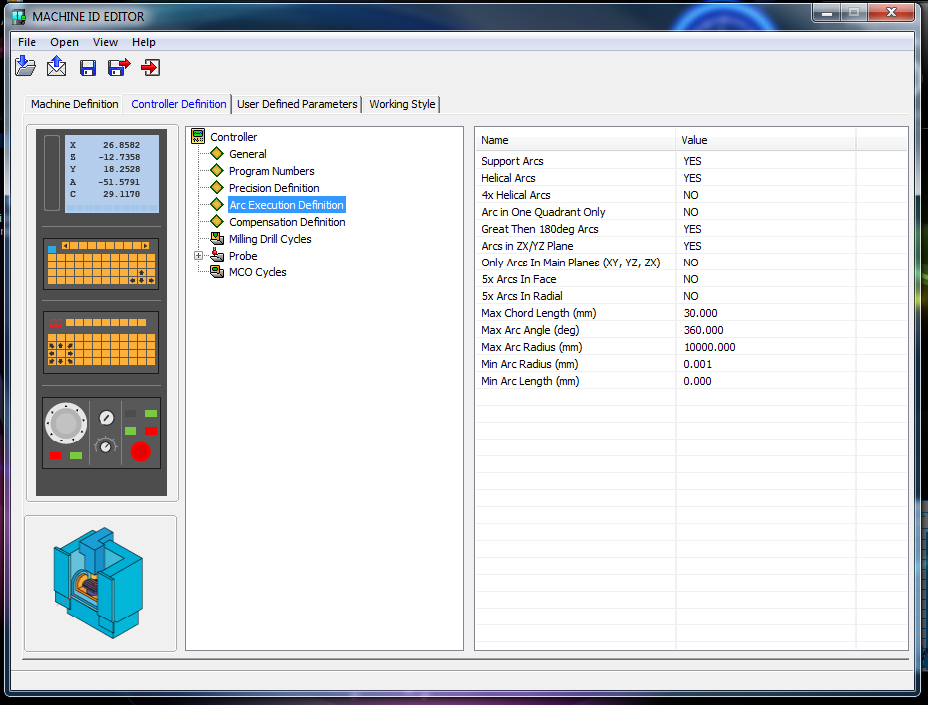

только что проверил, создал траекторию по контуру - вырезать отверстие, в коде есть дуги! Но когда деталь в 3D, их нет.
вот такие строки есть в коде - G3 X14. Y17.301 I-1. J0. F1800

Re: Подскажите по гравировке, дуги как многогранники
Прошу прощения за задержку - но судя по всему плотнее поразбираться с препостом смогу на выходные.
Но именно это я и хотел посмотреть - описание параметров дуг.
И ещё какая версия солида у вас стоит. Я эксперементирую с 14ой.
для меня пока непонятен приоритет между вмид и прп файлами.
кстати говоря в вашем вмид геликоидные дуги(объёмные) отключены были.
В controller definition посмотрите.

у меня тоже 14 версия, вот как раз в обьеме дуг и нет, на плоскости как я написал дуги все же есть. Хорошо, буду ждать новостей )
Вы изменили VMID файл? включили дуги?
Если изменение вмид не поможет посмотрите в PRP Arc Definitions(arc_exist arc_3d arc_zx_yz arc_in_main_planes, последних двух в прп у вас нет)
Разбираю посты которые дали с SC2014 - походу индусы добрались и до солидкама)))
;Arc definitions
arc_exist = Y Y
arc_3d = Y
arc_3d_4x = N
arc_quadrants = N
arc_gt_180 = Y
arc_max_chord = 30.0000, 1.2000
arc_max_angle = 10.0000
arc_max_radius = 20000.0000, 80.0000
arc_min_length = 0.0000, 0.0000
arc_zx_yz = Y
arc_5x = N
