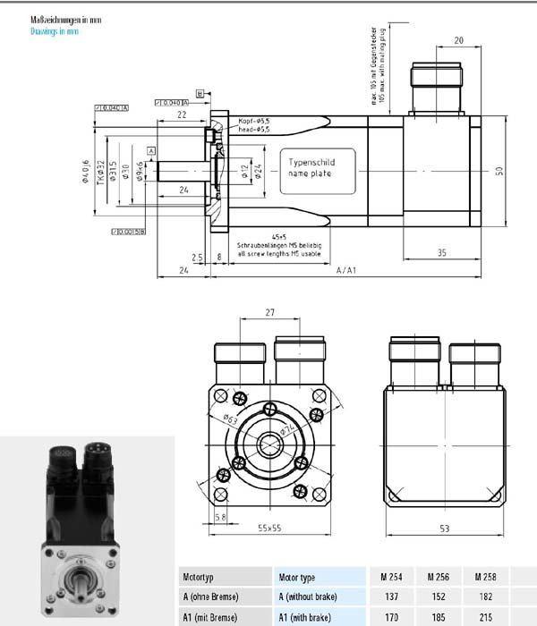

azbukived
Сообщения: 169
Зарегистрирован: 13 окт 2012, 17:08
Репутация: 5
Re: Подключение
Сообщение azbukived »
Все намного проще: Как я уже пояснял - сжимаю все в нескольких фразах - есть четыре подключенных сервоусилителя Bautz MSK12 (мануал выслан); Их соединение обусловлено принципом задействования в работу самим заводом, эксплуатирующим систему в прошлом, но, прошло время, завод пропили, а система (без связей) осталась. В нее входит: блок с усилителями (частотники, кто-то сказал), провода, трансформаторы (380х85 в, 3 фазы), импульсник на 220х24в (11 А), движки (четыре – Bautz-M 406 D). Вся эта «система» укомплектована в шкаф , и КУЛЬТУРНО передана другому владельцу(умельцу), который осуществляет свою идею по созданию конвейера кареток(типа-станок) Усилители имеют на входе свою частоту (аналоговый вход) (не перепутайте с типовым, бытовым словцом). Я с аналоговыми отверстиями дело не имел. Но есть подсказка: +- 10 вольт, ведь это аналог? Как-то надо объединить усилители и передать им импульс!... А – КАК?
С уважением !!!
(или я пожалел слов?)

Re: Подключение
Теперь понятнее.
Т.е. у вас есть электроника (сервомоторы, питание, аналоговые сервоусилители) от какого-то станка, и вы хотите управлять этим делом для других задач, правильно понял?
В #13 сообщении что за фотографии? то что у вас есть? Если это ваше - то дело не простое, придется со всем там по порядку разбираться.
azbukived писал(а): Усилители имеют на входе свою частоту (аналоговый вход) (не перепутайте с типовым, бытовым словцом)
Не частоту, а напряжение. Чем выше напряжение - тем больше будет скорость вращения мотора. При подаче отрицательного управляющего напряжения мотор будет крутиться в противоположную сторону. Так же на сервоусилителях есть выход данных с энкодеров сервомоторов.
С каким бытовым словцом нельзя путать "аналоговый вход" я не понимаю. Аналоговый вход, он и в Африке аналоговый вход.
azbukived писал(а):Но есть подсказка: +- 10 вольт, ведь это аналог?
Да, это и есть стандартный аналоговый вход сервоусилителей.
azbukived писал(а):Как-то надо объединить усилители и передать им импульс!... А – КАК?
Зачем их объединять, они работают независимо, но управляются, обычно, одним общим контроллером.
Про импульс - вы, наверное, некорректно выражаетесь.
Видимо речь про передачу сигнала управления. "Импульс" - все же из другой оперы.
Вы сначала определитесь, какое устройство вы хотите видеть в качестве управляющего сервоприводами / сервоусилителями?
Это может быть и автономный контроллер, и некоторая плата в составе компьютера с управляющей программой. Конкретное решение зависит от ваших задач.
И, как я уже писал - недостаточно просто предать сигнал управления сервоусилителям, нужно еще получать данные от энкодеров, обрабатывать эти данные и вносить коррекцию в управляющий сигнал.
Re: Подключение
лучший выход
5I25/6I25 + DAUGHTERCARD + CABLE PLUG-AND-GO KITS
дочерняя в ваше случае 7I77
поиск по форуму 5i25 и 7i77

Re: Подключение
Сообщение ukr-sasha »
И как альтернатива: http://dynomotion.com/KFLOP.html + http://dynomotion.com/Kanalog.html ;-)
michael-yurov писал(а):недостаточно просто предать сигнал управления сервоусилителям, нужно еще получать данные от энкодеров, обрабатывать эти данные и вносить коррекцию в управляющий сигнал.
Миша, в промышленных сервоконтроллерах (серводрайверах) обычно есть выход, иммитирующий сигналы энкодера. Конкретно у этих не смотрел.
П.С. Посмотрел- есть опциональный выход "симуляция энкодера".
