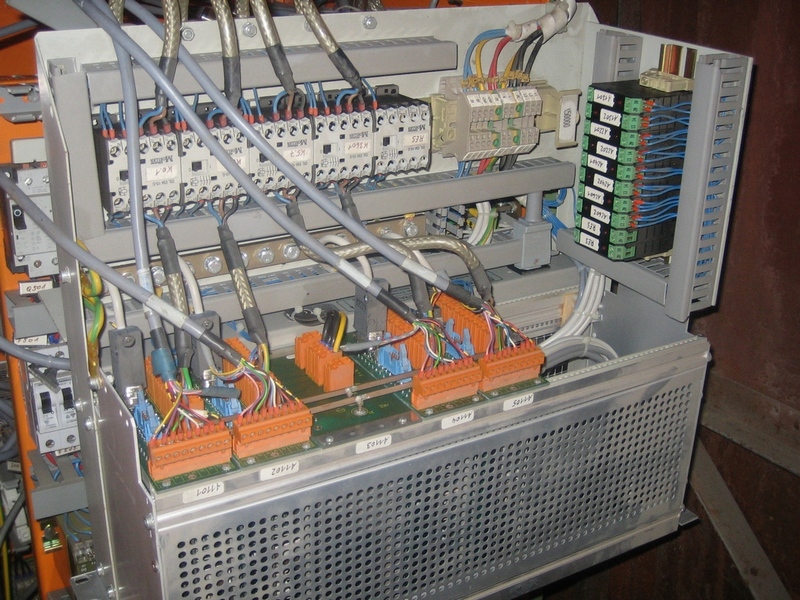

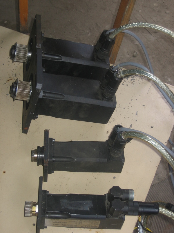

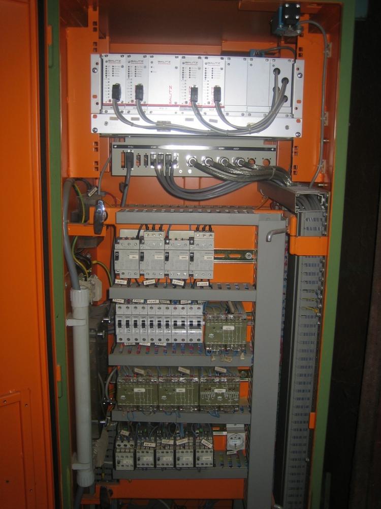

Re: Подключение
Сообщение azbukived »
Вот их фото:
Вот их фото: (2936 просмотров) <a class='original' href='./download/file.php?id=22223&sid=ec8048c350ed430eac98cf041aa49a91&mode=view' target=_blank>Загрузить оригинал (199.21 КБ)</a>
Вот их фото:
Вот их фото: (2936 просмотров) <a class='original' href='./download/file.php?id=22224&sid=ec8048c350ed430eac98cf041aa49a91&mode=view' target=_blank>Загрузить оригинал (90.26 КБ)</a>
Вот их фото:
Вот их фото: (2936 просмотров) <a class='original' href='./download/file.php?id=22225&sid=ec8048c350ed430eac98cf041aa49a91&mode=view' target=_blank>Загрузить оригинал (309.26 КБ)</a>
Вот их фото:
Re: Подключение
azbukived писал(а):Найдите, пожалуйста время, скажите, в чем сложность?
Ну, для начала - прочитать инструкцию и разобраться во всем, что там написано.
Я не смогу найти на это время.
Разве что на пенсии.

Re: Подключение
Давай все же попробуем разобраться...
Во первых - что это за фотографии?
Во вторых, откуда эти сервоприводы, и почему появилась необходимость их подключить к компьютеру?
В третьих - зачем все это? для управления станком? тогда каким?
В четвертых - есть ли какие-то мысли или предпочтения в плане выбора управляющей программы?
Т.е. ну, допустим, придумаем, как подключить. Что дальше?
