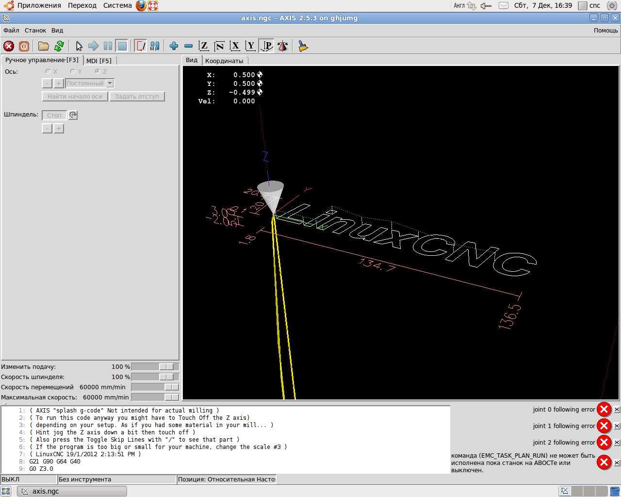

С той ошибкой разобрался, пардон, описка.
Вот ошибка не могу понять что не так.
кнопка аварийной остановки не нажата..

Piligrym писал(а):С той ошибкой разобрался, пардон, описка.
Скинь свой hal файл. Говорит, что обратная связь по сочленением не совпадает с заданием - т.е. ошибка следования по всем осям :).

Re: Дуговая сварка с дельта-роботом
Поставь пока вот в эти строчки в ini:
FERROR = 1
MIN_FERROR = .25
(там они в трех местах)
что-то вроде 1000 и 100. потом с ferror разберемся.
А, ну и скорость и ускорения можно не такие большие ставить - у тебя скорость 1м в секунду и ускорение около 1g.
MAX_VELOCITY = 1000.0
MAX_ACCELERATION = 10000.0
STEPGEN_MAXACCEL = 12500.0

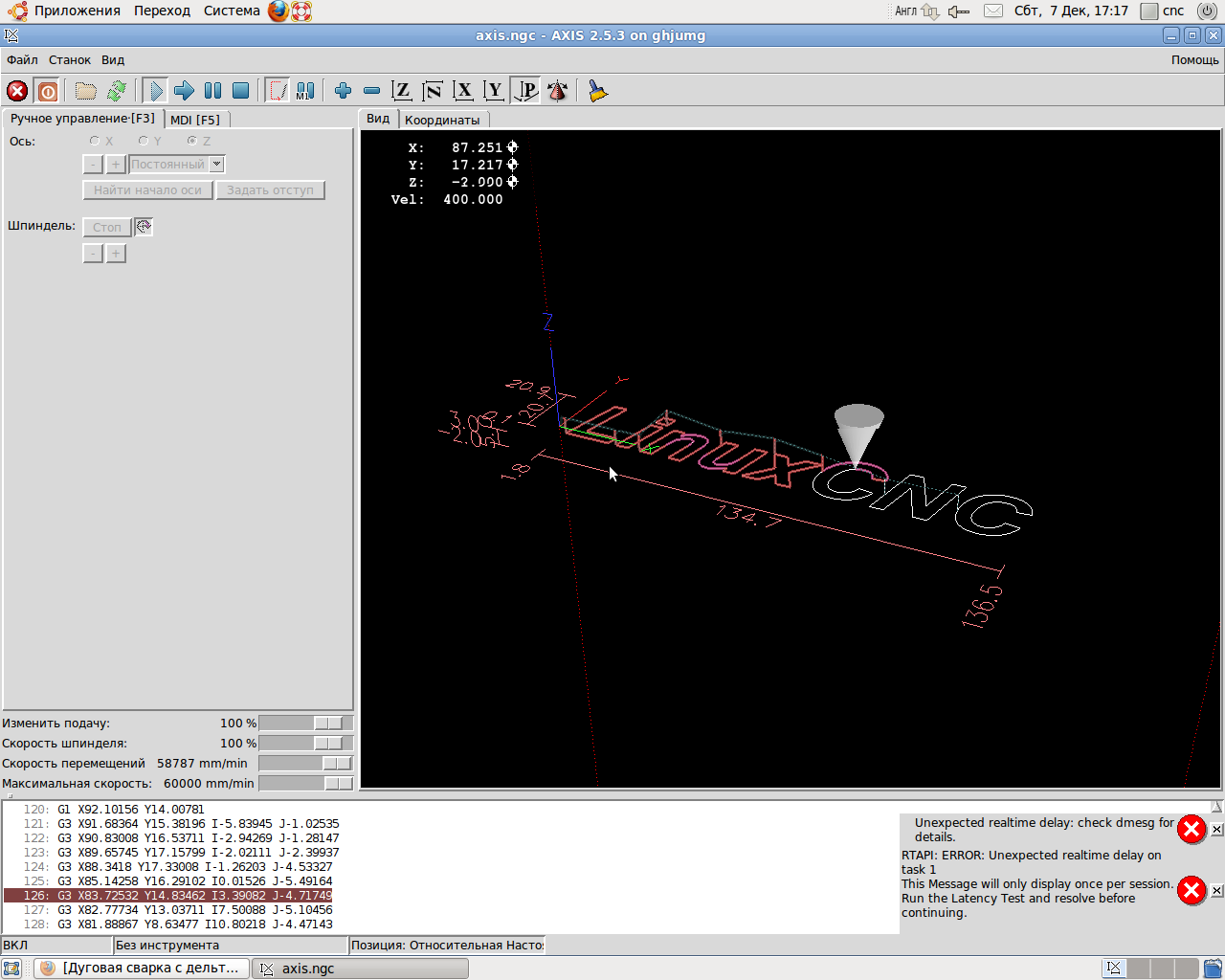

Сообщение Piligrym »
Движки закрутились, чет пишет.
Я почемуто латенси не смог больше 50000 поставить, как правило оно меньше, но если запускаю мазилу иногда получается под 300000
Снимок.png (2819 просмотров) <a class='original' href='./download/file.php?id=22015&mode=view' target=_blank>Загрузить оригинал (120.34 КБ)</a>
Piligrym писал(а):Движки закрутились, чет пишет.
Пишет, что латенси хреновый! Какой у тебя комп? при латенси в 50 000 уже будет тяжело шаговиками напрямую управлять...
Piligrym писал(а):А это где надо написать?
А, точно, про это-то мы и забыли. В hal файл, можно после loadrt tripodkins
(вместо "..." ставь координаты :) )

Nick писал(а):Какой у тебя комп?
Какойто древний атлон 1500+ 750 ОЗУ
