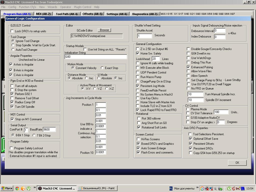

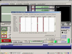

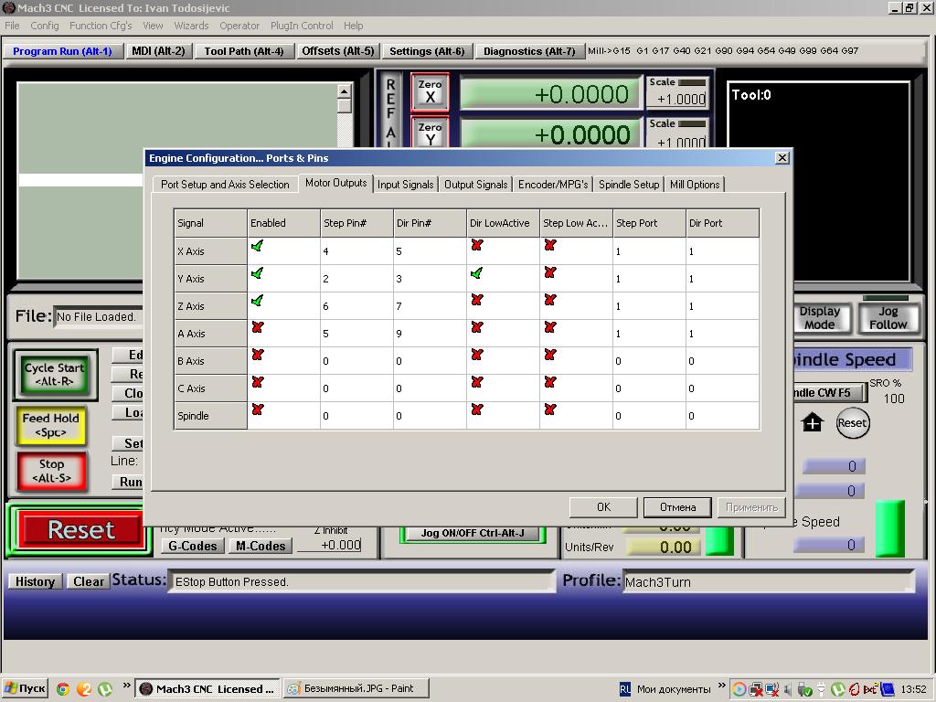

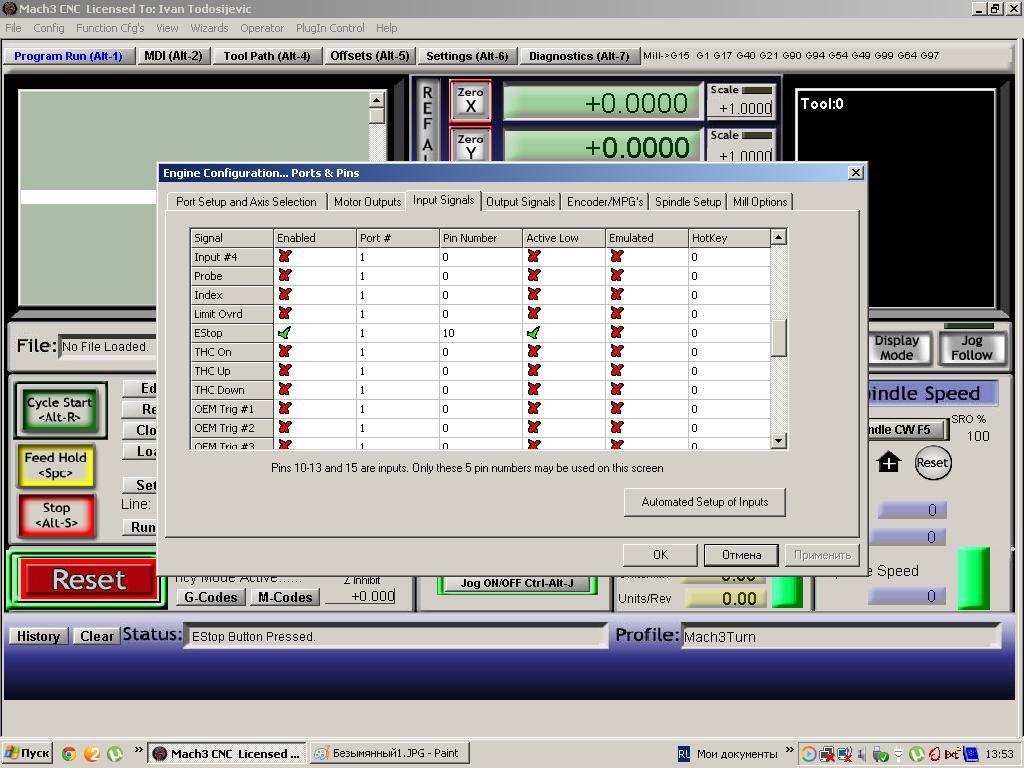

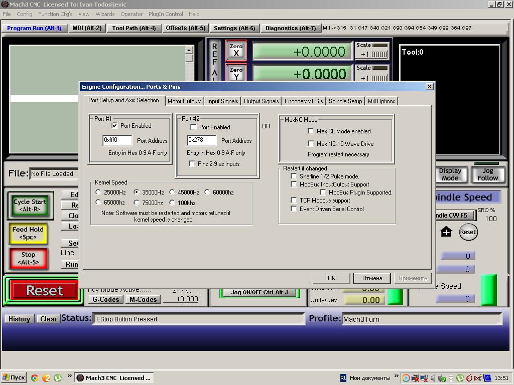

вот настройки
Безымянный.JPG (2889 просмотров) <a class='original' href='./download/file.php?id=21746&mode=view' target=_blank>Загрузить оригинал (140.63 КБ)</a>
Безымянный1.JPG (2889 просмотров) <a class='original' href='./download/file.php?id=21747&mode=view' target=_blank>Загрузить оригинал (133.28 КБ)</a>
Безымянный3.JPG (2889 просмотров) <a class='original' href='./download/file.php?id=21748&mode=view' target=_blank>Загрузить оригинал (142.61 КБ)</a>
Безымянный4.JPG (2889 просмотров) <a class='original' href='./download/file.php?id=21749&mode=view' target=_blank>Загрузить оригинал (168.44 КБ)</a>
Re: Проблемы с pcmcia to lpt
Очень похоже на некорректно установленный (или некорректно работающий) драйвер LPT от Mach3.
Попробуй переустановить Mach3 вместе с его драйвером LPT.
И предварительно отключи / удали программы, которые могут перехватить управление LPT портом.
Еще есть смысл перевести LPT в режим SPP.
Сообщение Gelios »
так если любой, почему он сейчас то не работает? мач переустановил всё равно не помогает.... видимо и правда ни есть гуд использовать ноуты для станка... просто уже интересно понять почему приблуда не работает...
Gelios писал(а):мач переустановил всё равно не помогает....
А драйвер LPT от Mach3?
Что DriverTest показывает? дай скриншот.

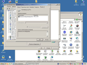

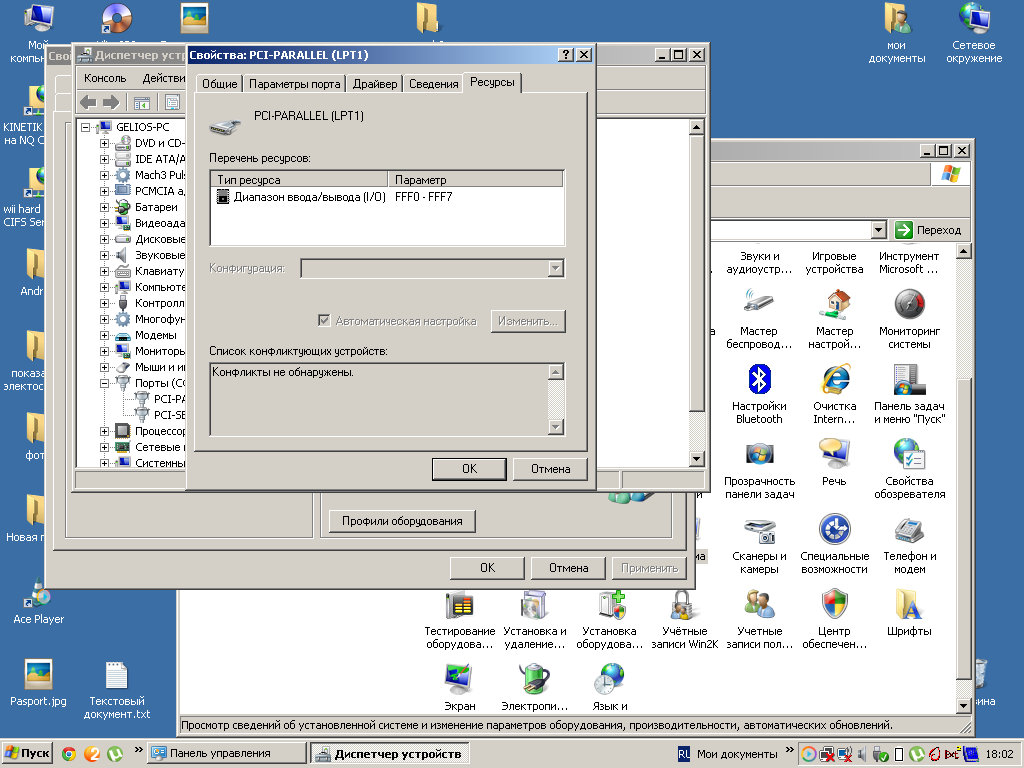

UAVpilot писал(а):Вы бы чтоль показали-бы список системных ресурсов, которые занимает ваш порт
Проблемы с pcmcia to lpt #3
Адрес какой-то подозрительно "кругловатый" - fff0 :thinking:
Ну я про все ресурсы, не про адрес непонятно какого порта. ;)
Сообщение Gelios »
да там и смотреть то особо нечего... а по поводу windows и так SP3 стоит...
Безымянный.jpg (2729 просмотров) <a class='original' href='./download/file.php?id=21835&mode=view' target=_blank>Загрузить оригинал (181.07 КБ)</a>
Похоже эта плата не будет работать с Mach.
Что написано на большом чипе на плате?

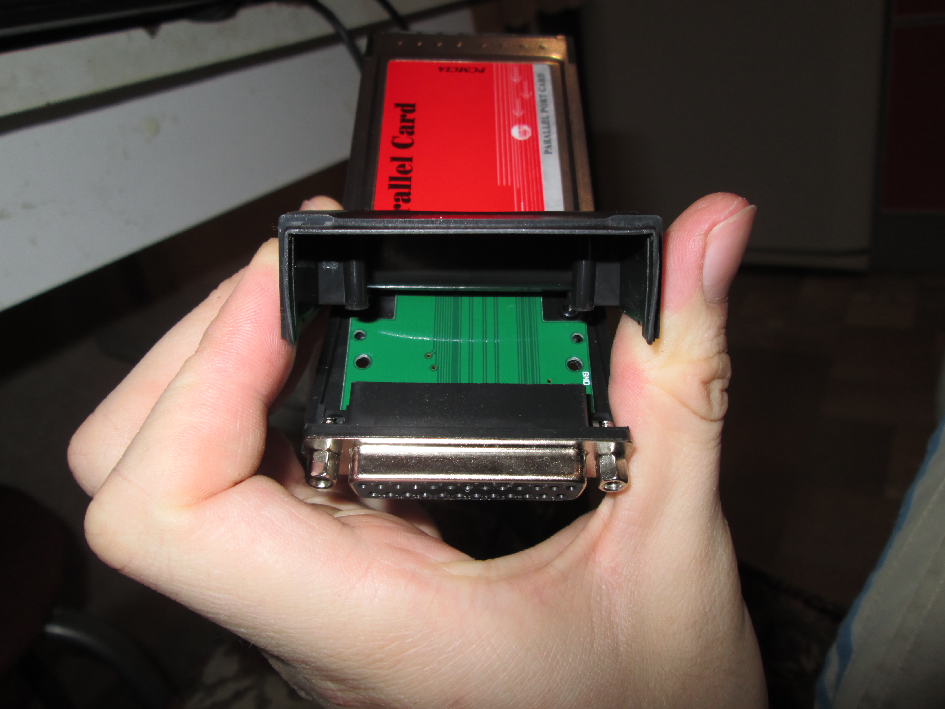

Сообщение Gelios »

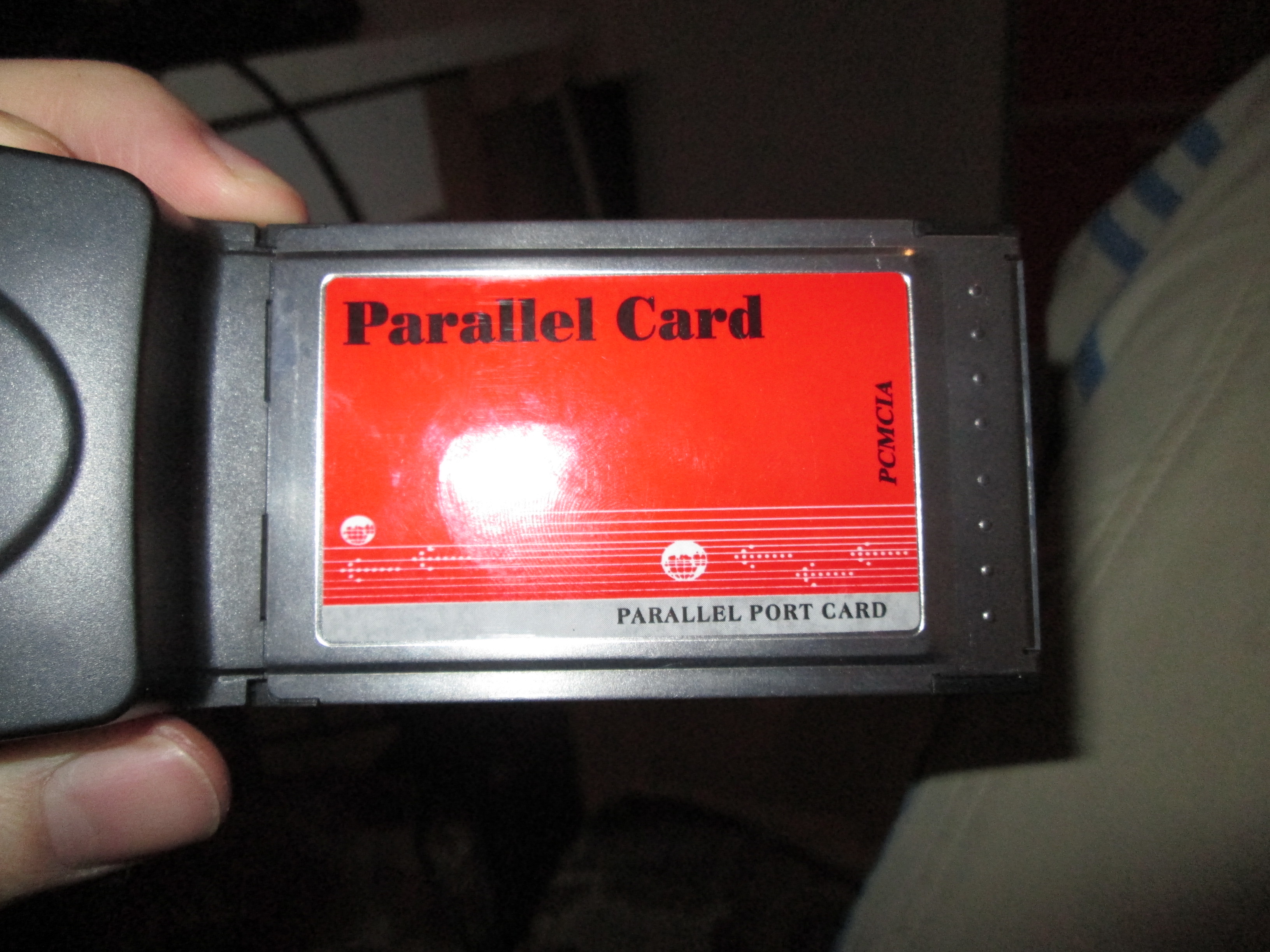

да если бы он там вообще был)) видимо Вы правы и эта карта дохлый номер, может подскажете на какой точно будет?
IMG_0219.JPG (2720 просмотров) <a class='original' href='./download/file.php?id=21839&mode=view' target=_blank>Загрузить оригинал (1.12 МБ)</a>
IMG_0220.JPG (2720 просмотров) <a class='original' href='./download/file.php?id=21840&mode=view' target=_blank>Загрузить оригинал (1.69 МБ)</a>
Больше никаких надписей нет?
Gelios
Сообщения: 21
Зарегистрирован: 09 окт 2013, 07:08
Сообщение Gelios »
неа даже нормального названия найти не смог)
Fiks
Сообщения: 289
Зарегистрирован: 08 окт 2012, 11:45
Репутация: 28
Сообщение Fiks »
Принтер так и не смог найти для проверки карточки? Старый комп сейчас нормально управляет станком? Проверь светодиодом через резистор 100-500 Ом выходы на карте, той прогой что тебе предлагали выше. Попробуй спаять заглушку для проверки порта (физически он хоть дышит или нет). http://xreferat.ru/33/6152-2-interfeiysy-porty-pk.html
