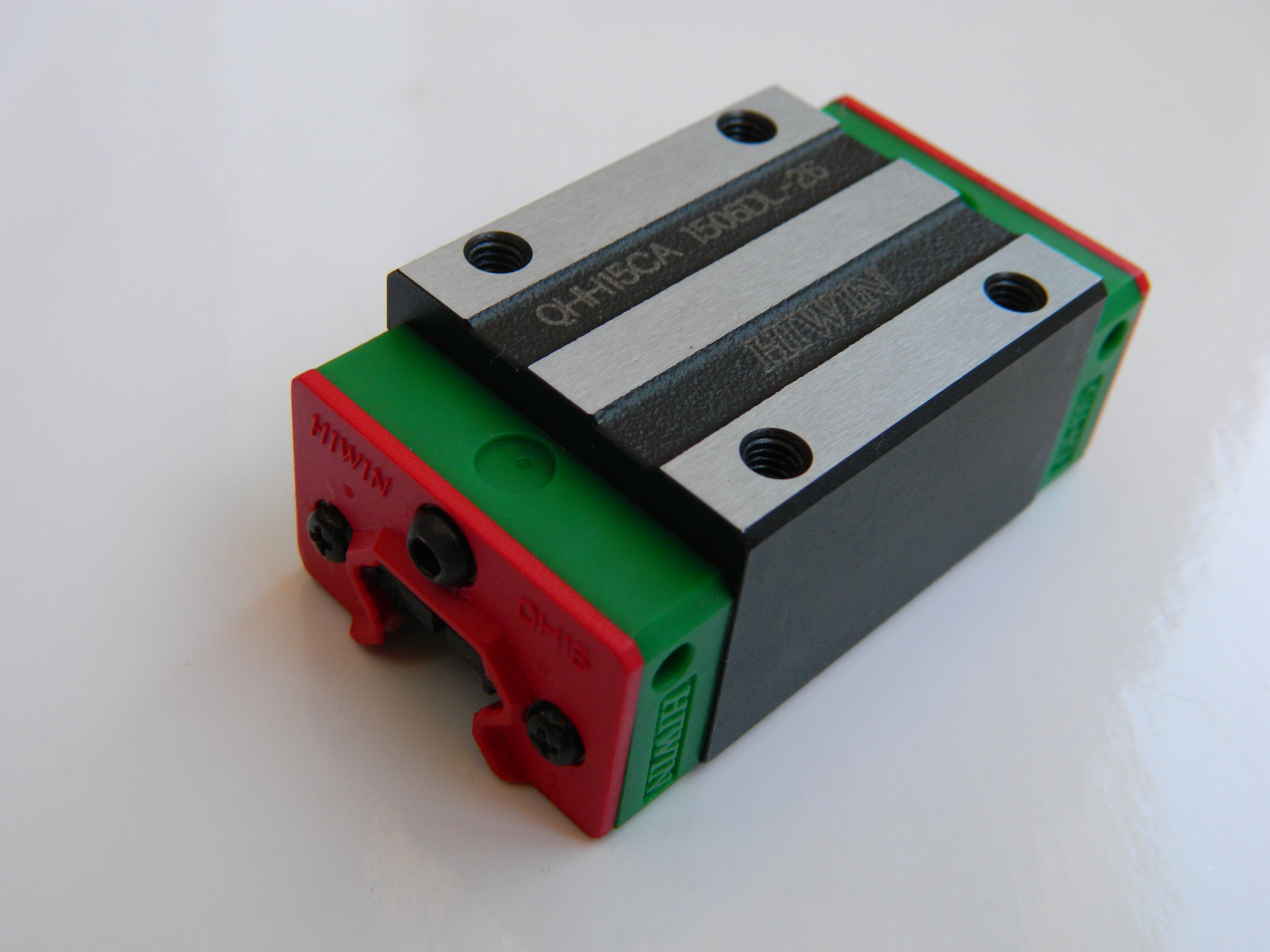

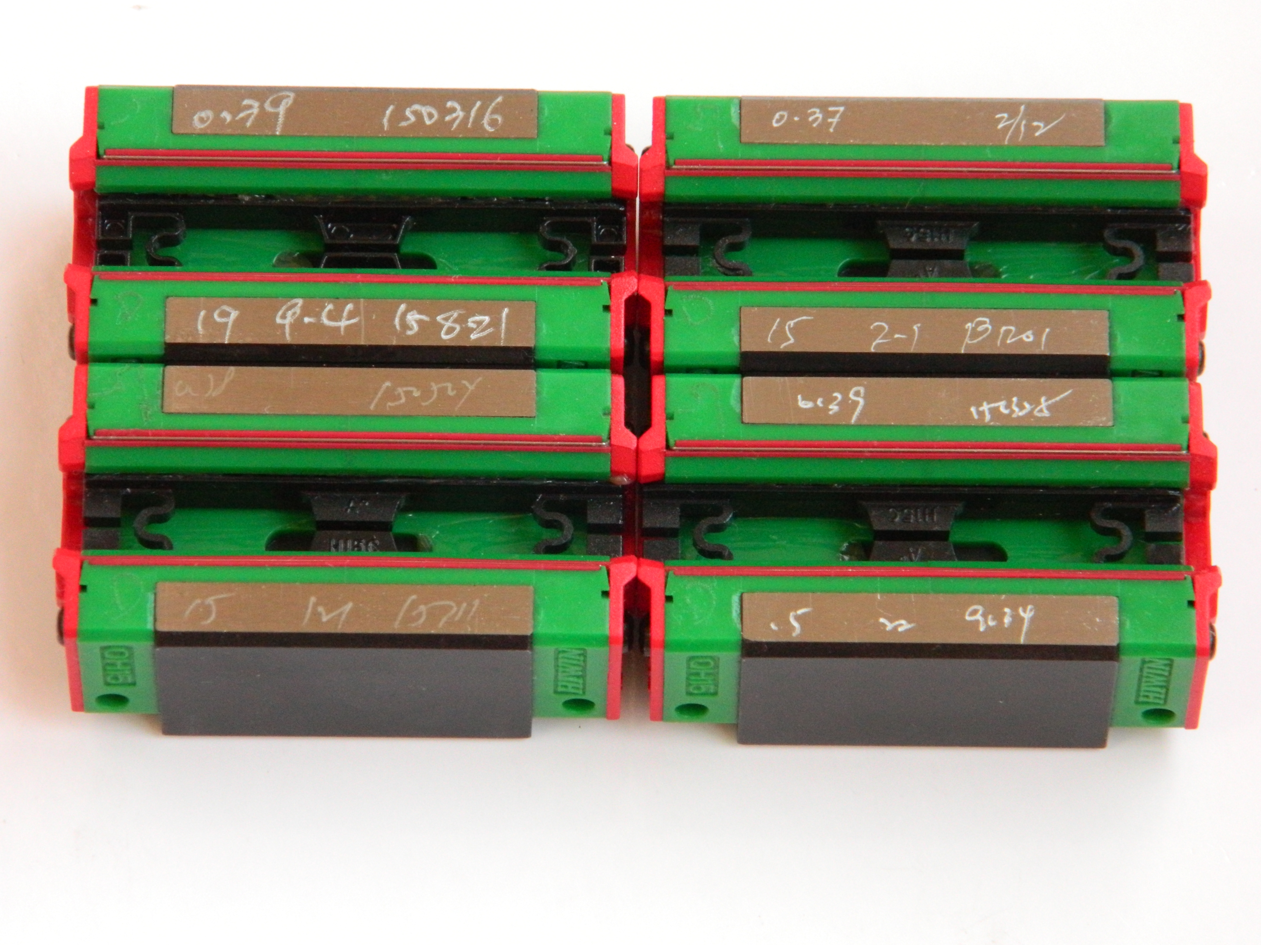

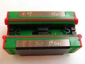

А кто-нибудь может расшифровать китайские пометки на каретке? :thinking:

shalek писал(а):А кто-нибудь может расшифровать китайские пометки на каретке?
А в ответ - тишина.
Re: Вопрос по профильным кареткам Hiwin
Я не могу.

Я так подозреваю что это связано с диаметром шариков или максимальная разница диаметров шариков.

обычно так помечают преднатяг на фирменых рельсах (у ТНК у меня тоже похожие надписи), а на каретках стантадртных без преднатяга никаких надписей нету.
а что помечеали кетайцы мы можем толко догадываца, но скорее всего тоже разный калибр шариков чтоб сидело плотне, подозреваю так борютс с погрешностями производства.

Я так понимаю, что именно к этой каретке было уделено внимание больше, нежели к тем, которые без маркировки. Т.е. создавался преднатяг подбором шариков. Без маркировки сыплют что попало в пределах китайского Госта.

У нас HSAC и тоже с какими-то каракулями )

N1X писал(а):У нас HSAC и тоже с какими-то каракулями )
обычно там пишут
а) диаметр шариков(отклонение)
б) код рабочего-сборщика
в) номер участка
г) код серии или вообще дату пр-ва.

shalek писал(а):А кто-нибудь может расшифровать китайские пометки на каретке? :thinking: ]
Как человек плотно связанный с Хивином - отвечаю на Ваш вопрос)
тут указана партия, приемка и натяг.

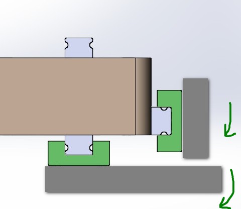

Задам вопрос в этой теме, чтобы не плодить похожие. Раздумываю над конструкцией хоббийного станка. В станке по одной из осей будет присутствовать одна профильная направляющая размера 9 (в добавок к одному валу).
Возник вопрос на который быстрое гугление на дало конкретного ответа:
В любом ли из положений можно крепить рельс к опорам станка?
Если я расположу рельс вверх ногами, сильно ли изменится общая нагрузка на каретку ?
Боятся ли маленькие каретки боковых нагрузок?
Сообщение aegis »
UserCCR, смотрите каталог. там по маркировке будет понятно в каких направлениях воспринимается какая нагрузка
