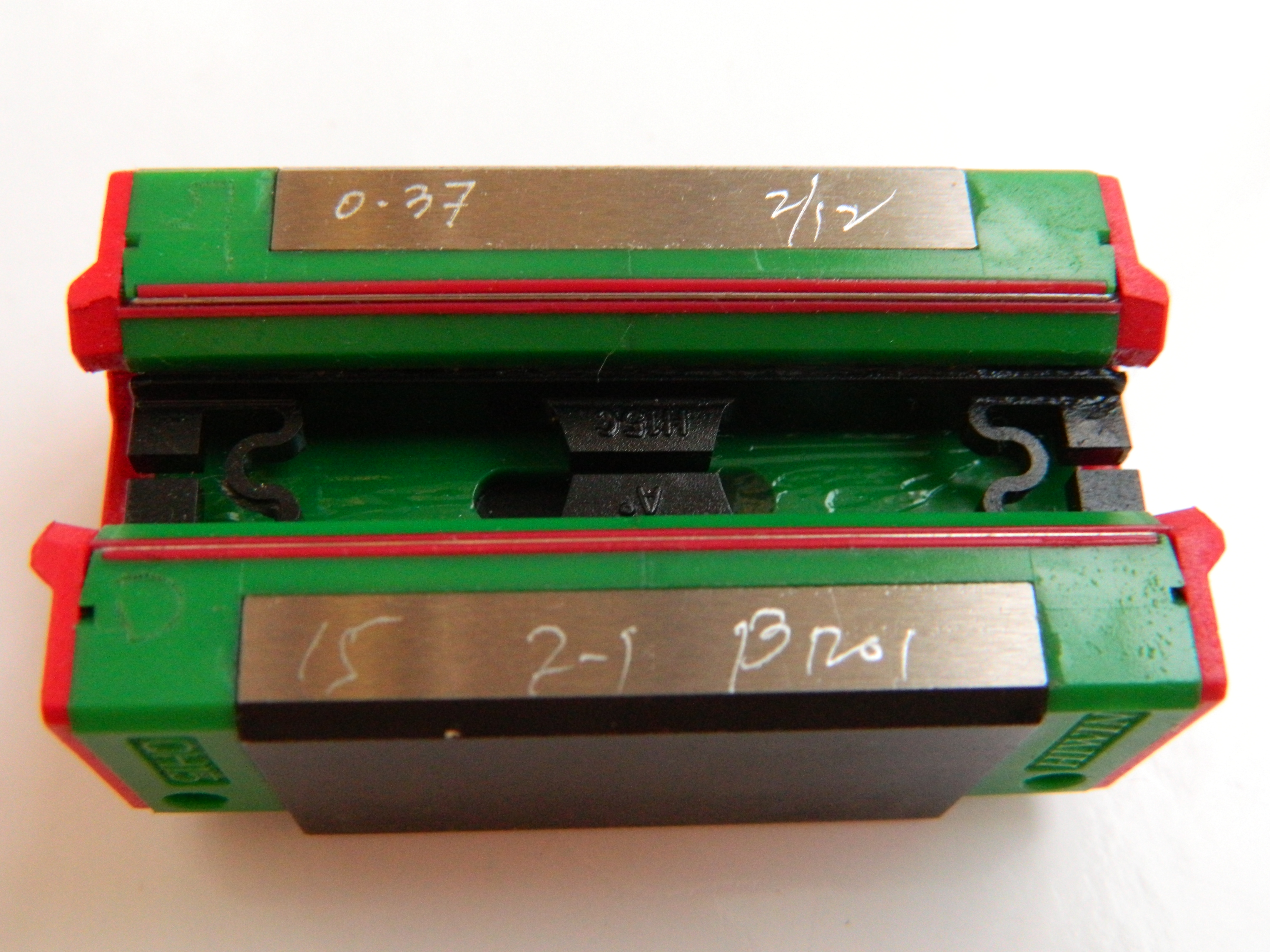

А кто-нибудь может расшифровать китайские пометки на каретке? :thinking:
DSCN4746.JPG (10162 просмотра) <a class='original' href='./download/file.php?id=56045&mode=view' target=_blank>Загрузить оригинал (5.1 МБ)</a>
DSCN4764.JPG (10162 просмотра) <a class='original' href='./download/file.php?id=56043&mode=view' target=_blank>Загрузить оригинал (5.17 МБ)</a>
DSCN4765.JPG (10162 просмотра) <a class='original' href='./download/file.php?id=56044&mode=view' target=_blank>Загрузить оригинал (4.94 МБ)</a>

shalek писал(а):А кто-нибудь может расшифровать китайские пометки на каретке?
А в ответ - тишина.
Re: Вопрос по профильным кареткам Hiwin
Я не могу.

evgenyjp
Сообщения: 1483
Репутация: 802
Откуда: Japan
Сообщение evgenyjp »
обычно так помечают преднатяг на фирменых рельсах (у ТНК у меня тоже похожие надписи), а на каретках стантадртных без преднатяга никаких надписей нету.
а что помечеали кетайцы мы можем толко догадываца, но скорее всего тоже разный калибр шариков чтоб сидело плотне, подозреваю так борютс с погрешностями производства.

tooshka писал(а):максимальная разница диаметров шариков.
Она четная должна быть.
Сообщения: 2893
Я так понимаю, что именно к этой каретке было уделено внимание больше, нежели к тем, которые без маркировки. Т.е. создавался преднатяг подбором шариков. Без маркировки сыплют что попало в пределах китайского Госта.

N1X писал(а):У нас HSAC и тоже с какими-то каракулями )
обычно там пишут
а) диаметр шариков(отклонение)
б) код рабочего-сборщика
в) номер участка
г) код серии или вообще дату пр-ва.
Сообщение adm0s »
shalek писал(а):А кто-нибудь может расшифровать китайские пометки на каретке? :thinking: ]
Как человек плотно связанный с Хивином - отвечаю на Ваш вопрос)
тут указана партия, приемка и натяг.
