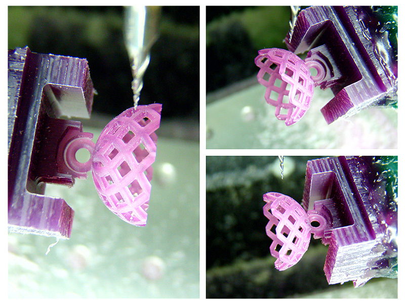

вот такие пол сферы сегодня делал
с переворотом шпинделя на 90 градусов, что бы внутри выгрызть
ну и по кругу остальное
диаметр сферы - 1,5 см
шаг 0,03мм
spheree.jpg (3027 просмотров) <a class='original' href='./download/file.php?id=21852&mode=view' target=_blank>Загрузить оригинал (160.48 КБ)</a>

Фигасе, абалденно! Хоть бы на видео заснял процесс, интересно же. И в чем УП готовилось?

evgenyjp писал(а):Фигасе, абалденно! Хоть бы на видео заснял процесс, интересно же. И в чем УП готовилось?
я запускал онлайн трансляцию :hehehe:
веб-камеру приделал к шпинделю и вещал
но там не так интересно смотреть, всё в стружке, надо постоянно сдувать, если снимать... да и снимать некогда, работа кипит
УП в Ринокаме, я в основном там готовлю... а моделировал в 3дМаксе
завтра надо бы вторую половину резать, это будет шарик.... стыковаться будет "папа/мама" штырьками 0,4 мм толщиной на клей... и потом отливаться в золото целиком

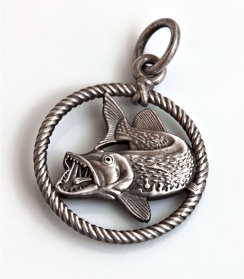

Nick писал(а):
Васенька писал(а):УП в Ринокаме, я в основном там готовлю... а моделировал в 3дМаксе
ИМХО в Рино моделить гораздо удобнее, чем в максе!
Но работа красивая!
ЗЫ а зачем клей? Это же воск...
мои заказы более связаны с органическими предметами
и в Рино их просто не сделать так, как можно сделать в Максе
щучка.jpg (2914 просмотров) <a class='original' href='./download/file.php?id=21891&mode=view' target=_blank>Загрузить оригинал (403.36 КБ)</a>
shuk.jpg (2914 просмотров) <a class='original' href='./download/file.php?id=21892&mode=view' target=_blank>Загрузить оригинал (131.69 КБ)</a>
я работаю так же и в Рино, но крайне редко, когда модель реально проще сделать в Рино... но это ведь зависит от умения
кто-то просто не умеет работать в Максе и потому его считает неудобным, а мне и с нурбсами удобно работать в нём, бывает комбинирую нурбсы с полигонами
у Рино есть дурацкая черта - редактирование объектов часто выражается в перестроении их поверхностей... и даже при наличии "истории" на некоторых командах, она замечательно слетает после закрытия файла
в Максе же построенная сетка элементарно двигается точками
я могу на глазах у клиента в считанные секунды изменить по его требованию те или иные элементы изделия... а можно и несколько раз в разных направлениях
и дурацкая черта некоторых клиентов - постоянно отходить от первоначальных эскизов :)
а клей... ну.... что бы склеить 2 полусферы, у которых толщина линий - 0,8 мм
если воск паять, то будет шов... если вообще такие полоски не сожжешь полностью
клеем же, всё аккуратно состыкуется без оплавления поверхности, лишний клей сотрётся, а не лишний - зальёт собой все пустоты и после литья шва практически будет не видно, проверенный метод

Васенька писал(а):я могу на глазах у клиента в считанные секунды изменить по его требованию те или иные элементы изделия... а можно и несколько раз в разных направлениях
Нельзя так делать. Нужно говорить, что это очень долго и дорого.
Расскажите, как вы эту щучку рисовали? Сеткой? Что брали за основу (референс или еще что)?

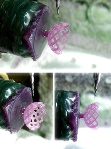

дорезал вторую часть сферки
не могу утаить, покажу...
держится полусферка на колечке, толщина которого 1,2 мм
ну а колечко.... в воздухе висит :hehehe:
sphere2c.jpg (2809 просмотров) <a class='original' href='./download/file.php?id=21898&mode=view' target=_blank>Загрузить оригинал (294.22 КБ)</a>

Здорово! А вот расскажи почему именно конусную фрезу используеш? Какое у нее преимущество на таком изделии? Я все никак в толк не возьму где такие фрезы используют.

evgenyjp писал(а):Здорово! А вот расскажи почему именно конусную фрезу используеш? Какое у нее преимущество на таком изделии? Я все никак в толк не возьму где такие фрезы используют.
у неё кончик диаметром 0,127 мм... изделия же маленькие
за счёт конусности она достаточно крепкая... правда относительно работы с воском
если будет не конусная, она же будет и гнущаяся и ломкая... если предположим будет таким же диаметром 0,127мм
какие то работы провожу обычными торцевыми фрезами диаметром 0,8-3мм
вот, между колечком и поддержкой идёт канавка 0,3мм.... правда угол фрезы не даёт прочистить все 0,3мм, из-за высоты стенок получается, что где то 0,2
