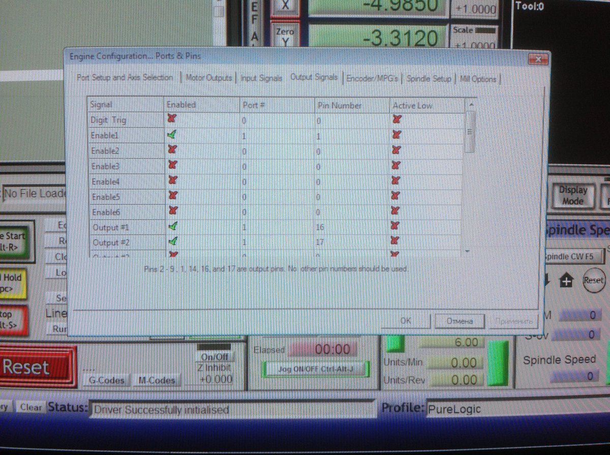

Помогите включить plc440 и двигатель pl57

а светодиоды какие горят на контроллере
Machinekill
Сообщения: 40
Зарегистрирован: 06 ноя 2013, 15:52
Re: Помогите включить plc440 и двигатель pl57
Сообщение Machinekill »
горят 2.По инструкции это led 10-светодиод индикации готовности драйвера к работе,led 13-светодиод индикации питания
vovafed
Сообщения: 1822
Репутация: 325
Откуда: башкортостан
Сообщение vovafed »
сигнал енабле почемуто не проходит :thinking: только не понятно почему

а порт родной или контроллер
Machinekill
Сообщения: 40
порт родной
vovafed
Сообщения: 1822
Репутация: 325
Сообщение vovafed »
здесь настройки для енабле правильные
можно попробовать поменять актив лов

Machinekill
Сообщения: 40
поменял,изменений нет
vovafed
Сообщения: 1822
Репутация: 325
Сообщение vovafed »
посмотрите в сторону переключателей на контроллере sw8 может здесь собака зарыта :thinking:
позволит хотя бы в принудительном режиме включить движки

Machinekill
Сообщения: 40
Спасибо,разобрался,на драйвере включил тумблер принудительное включение enable

Machinekill
Сообщения: 40
правда почему он обычный енабле не выдает...
vovafed
Сообщения: 1822
Репутация: 325
Сообщение vovafed »
рано пока странно почему с порта не идет
а движки крутятся

Machinekill
Сообщения: 40
sw 1 выключен
